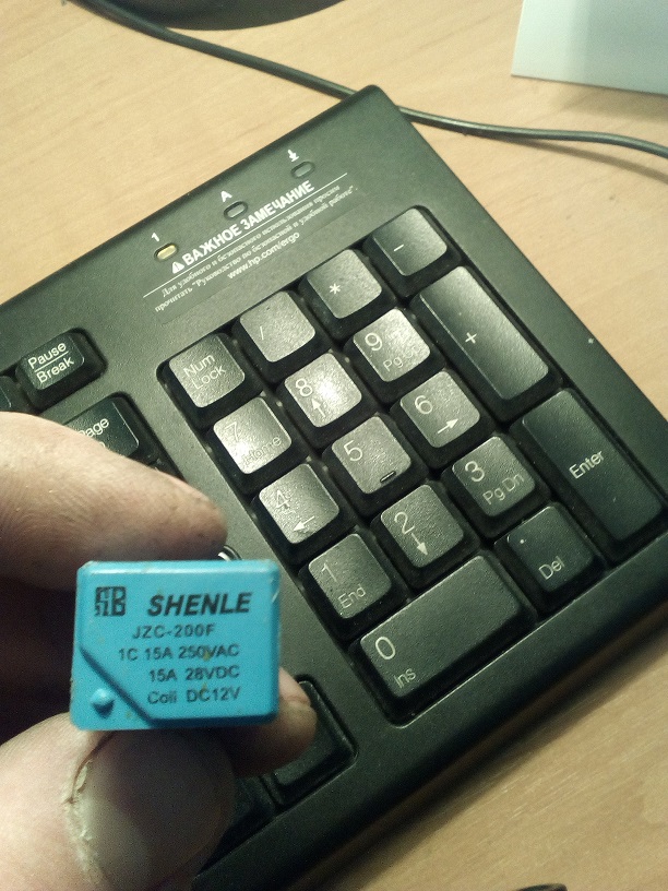

tischa Опубліковано: 5 квітня 2017 Поділитись Опубліковано: 5 квітня 2017 Добрый день! Подскажите в стабилизаторе Luxeon FDR-2000VA накрилось реле JZC-200F-1C написано на нём(15А 250VAC 15A 28VDC Coil DC12V) хочу сразу перепаять 4 шт такие реле чуть слабее на 10А подойдут ru.aliexpress.com/item/Free-Shipping-1pcs-lot-SRD-12VDC-SL-C-PCB-Type-12V-DC-SONGLE-Power-Relay/32649324271.html?spm=2114.13010308.0.0.Kvn5DT Посилання на коментар Поділитися на інших сайтах More sharing options...

dneprstab Опубліковано: 5 квітня 2017 Автор Поділитись Опубліковано: 5 квітня 2017 Добрый день! Подскажите в стабилизаторе Luxeon FDR-2000VA накрилось реле JZC-200F-1C написано на нём(15А 250VAC 15A 28VDC Coil DC12V) хочу сразу перепаять 4 шт такие реле чуть слабее на 10А подойдут Не там экономите.В Киеве куча радиомагазинов и кардачи , купите нужное реле ... или будете менять часто 1 Посилання на коментар Поділитися на інших сайтах More sharing options...
