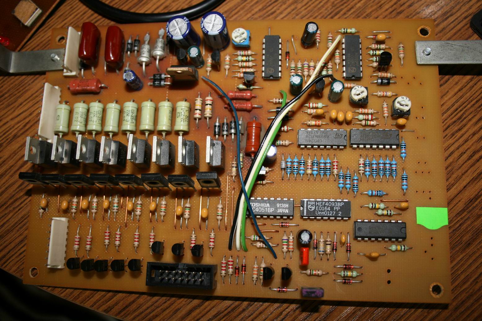

Добрый вечер. Можете помочь схемой на аппарат Breeze HOHC-7500. Вышел из строя в результате грозы. 6 лет служил верой и правдой. Щас пускает через себя транзит, припереключении тумблера в положение Стабилизация молчит. На плату управления приходит фаза и ноль. Плата посторенна на 4 LM324N. Подскажите каким напряжением должны питатся эти микрухи? они управляют логикой из трех микросхем а те всвою очередь через транзисторы (ключи) управляют тиристорами. Для открытия и закрытия силовых тиристоров нужно положительное и отрецательные напряжения подавать на УЭ. Где эти напруги формируются? Зарание спасибо за помощь. Змінено користувачем Маслен

Ну если можно, подскажите что чаще всего летит. Я разобрался, что 8 мощными симисторами , что на алюминиевом теплоотводе стоят, управляют 8 BT136-600E и ими 8 КТ972Б. В моем случаи нет даже светодиодной индикации что стабилизатор работает. Фаза и ноль приходят на плату. То есть на плате нет питания. Если считать что по питанию стоят кондёры 1000мк х25В то на плате должно быть напряжение 12-15 вольт. Как я понял стабилизация и выпрямление с деланны прямо на плате. Вот я не пойму как они получают кондёры это напряжение. То есть где сам импульсный блок питания. Я сам из Донецка, но за ремонт запросили 3000грн. Ну незачто там просить такие деньги...
Обычно это 5 вольт.Но может от +3V до +30V
Кроме логики там есть(должен быть) PIC (процессор).
Сделайте плз фоточки плат с разрешением получше
Ну зачем же так....
Значит я снова выложил фото и подписал. В зоне 1, обведено красным, формируется напряжение -12 в. В зоне 2 формируется напряжение +12 в. Да я все верно описал. плата формирует два плеча по напряжению положительное и отрицательное. В зоне 3 расположены 2 микрухи LM324N и на них приходит -7 вольт. Должны они питаться напряжением -12В. Почему просаженно, не знаю. Но судя по зоне 1 там стоят стабилитроны Д814Д и должно быть соответственно -12В. В зоне 4 две микрухи LM324N
питаются +12В. и как я понимаю сдесь все нормально по питанию.
В зоне 5 под проводами стоит 79L05 стабилизатор -5В и с него должно идти питание на TC4051BP, HEF4093BP, CD4030BE (зона номер 6). вот не могу разобратся как эти три микрухи могут -5В питатся. Тут неувязочка.
Может кто ковырял подобный аппарат и чтото подскажет дельное. Спасибо зарание.
