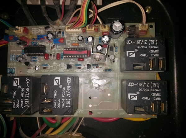

Здравствуйте!Нужен совет.Принесли на ремонт релейный стабилизатор IEK СНР1-2-3кВт(3кВт).Собран на 4-х реле,HA17324A и микроконтроллер SAS1011.Проблема в том,что при входном напряжении 205-225В на выходе 237-243В.При входном 226В уходит в защиту Повыш.напр.Защита на пониж.напряж.срабатывает при 156В.По паспорту режим стабилизации 140-270В при погрешности 8%.Подскажите в чём может быть проблема?

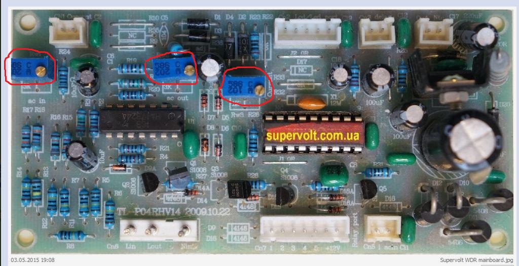

Недавно был приобретен стабилизатор под торговой маркой EST 10000 WRL. По внешнему виду - копия Luxeon EWR-10000, однако не симисторный, а вполне себе релейный (реле 5 штук).
Заглючил на второй день эксплуатации - стал щелкать и отключаться, через 5 сек снова то же самое. После вскрытия (хрен с ней, с гарантией) и тщательного осмотра платы управления была обнаружена сопля на пайке. Плату почистил, все болты подтянул (на реле) и вроде все заработало, но однако периодически происходит следующее: стаб отключает нагрузку (с появлением на мгновение надписи "задержка" на табло) буквально на секунду, затем через 5 сек снова включает и так по нескольку раз в день. Причем независимо от того, какая нагрузка на выходе. Далее, начитавшись этова форума, попробовал заменить все 5 тран-ов С1008 на SS8050. Также заменил конденсатор с 1000 на 2000 Мкф. Напряжения +5 имеется. Реле JQX-60F с виду целые. Подскажите, пожалуйста, куда копать?
И вот фото этой платы (нашел в точности такую в инете), на нем обведены 3 подстроечных резистора. Пробовал крутить их все - ноль эффекта. Кто нибудь знает, для чего они?
Плата собрана на HA17324A и SAS 1011 (было закрашено красной краской).
Резисторы точь в точь как на моей плате они подписаны:AC IN-индикация входного напряжения;AC OUT-индикация выходного напряжения;current-индикация нагрузки.
IEK СНР1-2-3кВт(3кВт).Проблема в том,что при входном напряжении 205-225В на выходе 237-243В.При входном 226В уходит в защиту Повыш.напр.Защита на пониж.напряж.срабатывает при 156В.По паспорту режим стабилизации 140-270В при погрешности 8%.Подскажите в чём может быть проблема?
Реле в первую очередь проверить - подгорание контаков.
Традиционно - питание , прохождение сигналов управления релюшками и цепи управления реле.
Не зная броду сбили настройки.
Ну не совсем индикация,можно так накрутить *индикацию* что работать не будет

Реле проверил в первую очередь на залипшие контакты-всё нормально.Да и срабатывают все.Но тут получается,что включается реле с повышающей обмотки не в своём режиме.И если можно объясните по подробнее о подстроечных резисторах.
