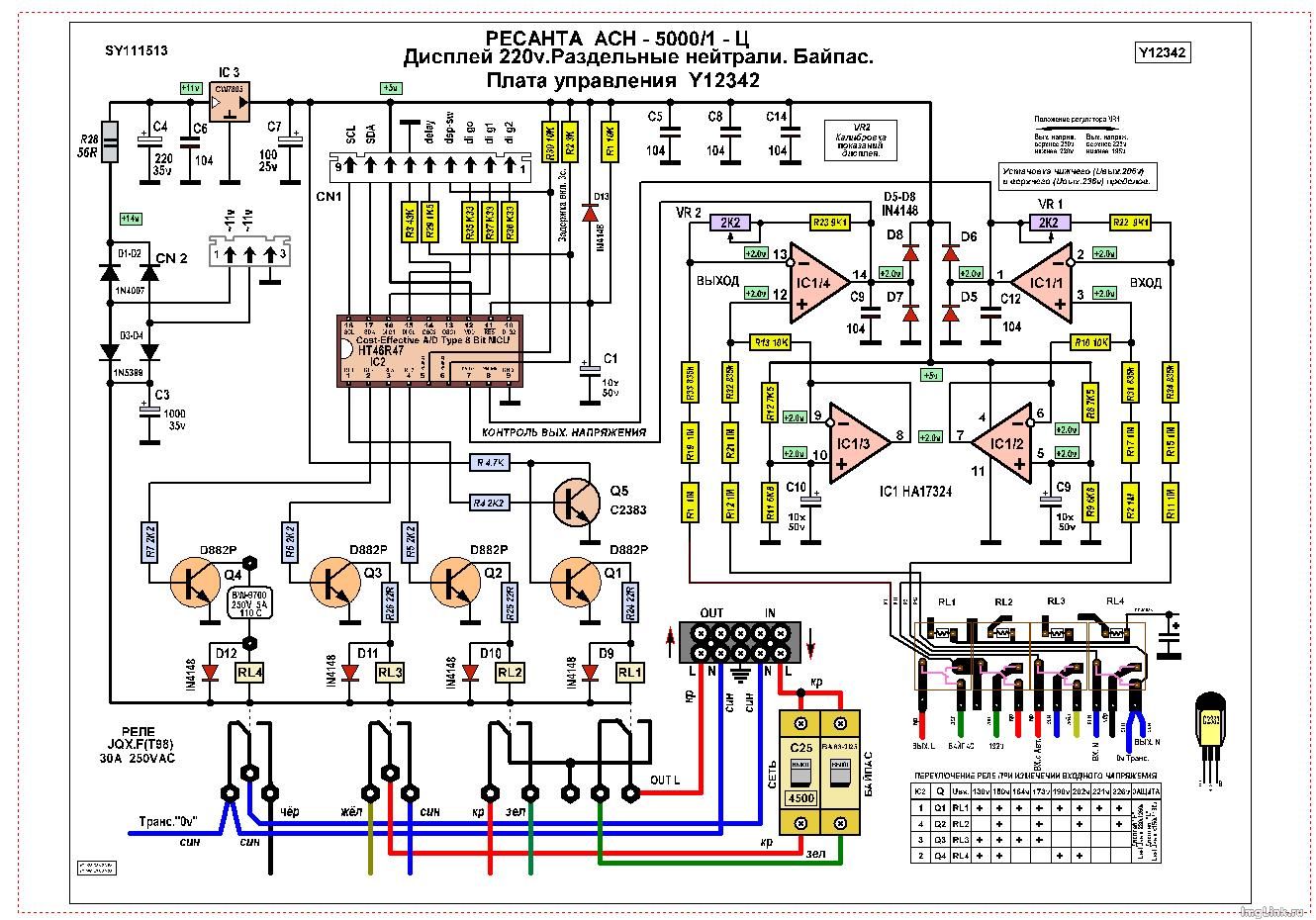

Привет всем мастерам и новичкам. Пришел на ремонт агрегат LogicPower MDR-10000VA с проблемой не работает. Тот человек признался сразу, что пытался ремонтировать сам, но после того как полез куда-то не туда его стукнуло, потом собрал и принес мне.
Когда я вскрыл увидел, что влез он в контакты обратной связи (там где 220 В). Почистил, немного пропоял и о чудо, он без проблем заработал.
Но сожалению, после того как собрал, перестал работать. Опять вскрыв, ничего вышедшего из строя не увидел. Померил напряжения питания контролера и релюшек, а там полный ноль. Плата без проблем запускается от внешнего питания. Схема очень похоже на ту, которая приведена в этой теме.
Подскажите, куда копать, а то я уже замучился....
Китайцев 2 биллиона +- миллион.Похожа на что ?
Всем спасибо, уже отремонтировал, оказался обрыв в одной из обмоток трансформатора. Контакт восстановил, но меня настораживает очень низкое сопротивление на входных клеммах. Запускал с подключенной последовательно лампочкой, вроде всё работает. Без нее пака боюсь.
На эту схему.

Доброго времени суток!
Ковырял сам по себе всякие мелочи, стабилизаторы никогда не трогал. Притащили сервопривод "посмотреть" - там быстро нашелся виновник - запаял новый - завелся без проблем, стабилизирует себе своё напряжение. Притащили теперь релейник luxeon kdr-8000va. Включен в ~220V(219-222), мигает на меня литерой "H" с дисплея, на выходных клемах ~86V. Оборван диод "Перегрев"(на плате "Unusual"), куда запаять - не понятно. Построен на платформе ht46r47+ha17324, по схеме очень похож на реасанту из первого поста. Куда копнуть? Двенадцативольтовые релюхи при подаче им 12v - срабатывают.
Проверяй 324 :D

Второй это отсечка , проверь тиристор на плате , детский сад !:D
Проверяй 324 :D
ОУ вроде целый.
Меня смущает тот факт, что ввод и выводы с вольтодобавочной катушки звонятся между собой все, в любом порядке, сопротивление меньше 1 Ом(Красным обвел)
Ввод 12V переменки на плату управления (12VAC) - зеленым обведено - тоже звенят между собой.
Они и будут звонится !
При замыкании входного реле на 220v получается кз на входных клемах, при замыкании реле выходного - кз и на выходных. Переслать гробик куда-то возможности сейчас нету, и до меня в него заглядывал некий анонимус
