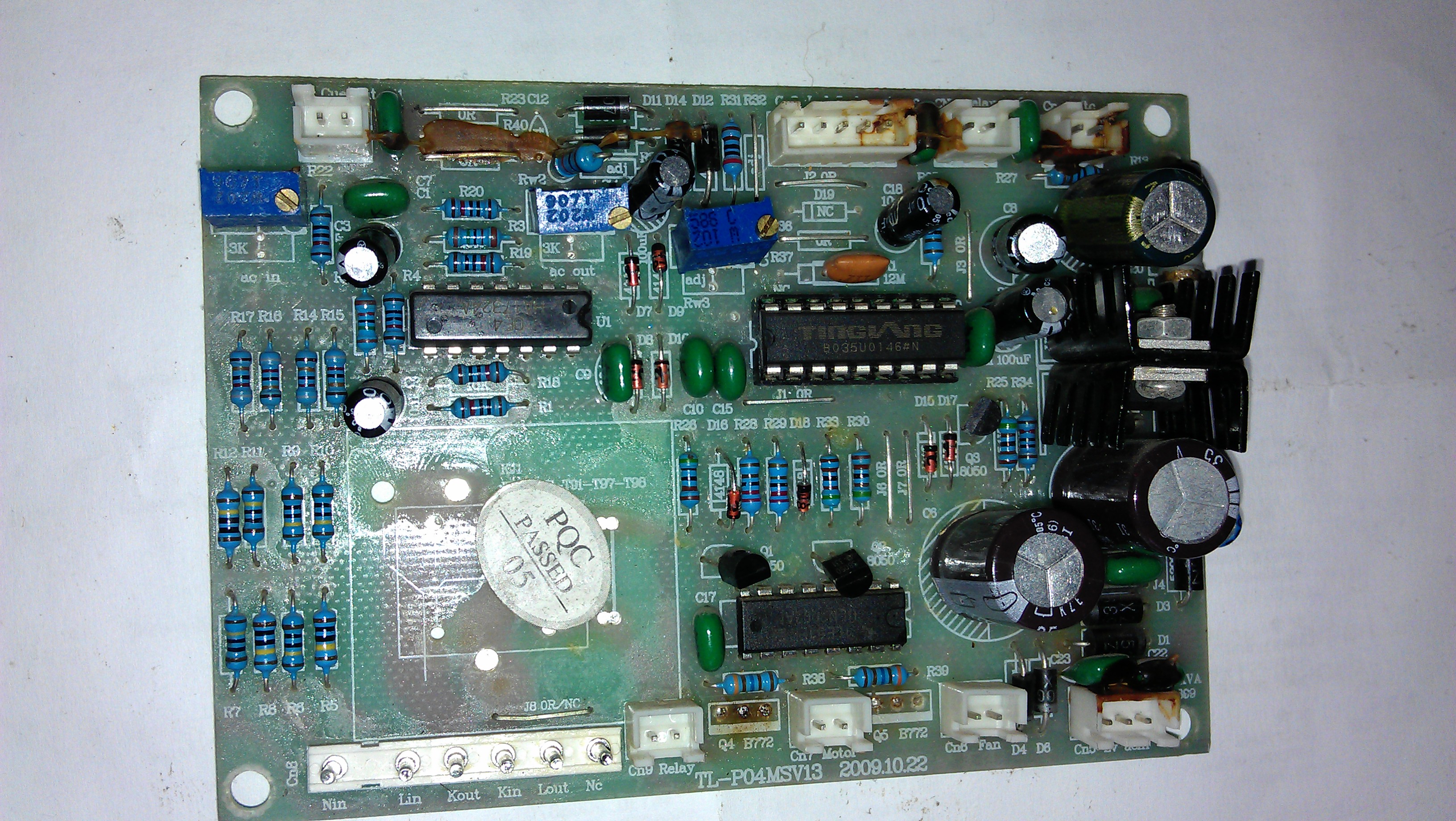

Есть стаб Luxeon WDS-8000
При включении показывал ошибку "высокое напряжение". Мотор стоял на месте. После вскрытия обнаружилось, что мотор живой, а сдох один из транзисторов управления мотором. Поменял оба транзистора. Сейчас при включении выбивает автомат. Куда копать дальше?
Для начала понять с какой из 3-х версий плат имеем дело.
Отключить шлейф на плате к мотору и проверить выбивает или нет опять.
Проверить сам автомат.
И да - транзисторы не горят просто так - всегда виноват мотор , то что он крутится не означает что он рабочий-у него может быть потребление в 10-20 раз больше номинала.Проверить ХХ мотора , должно быть в пределах 0,03-0,05А в зависимости от типа движка.
Поставь щетки напротив отвода-это положение 220 вольт , проверь ток потребления, отключи питание платы !
