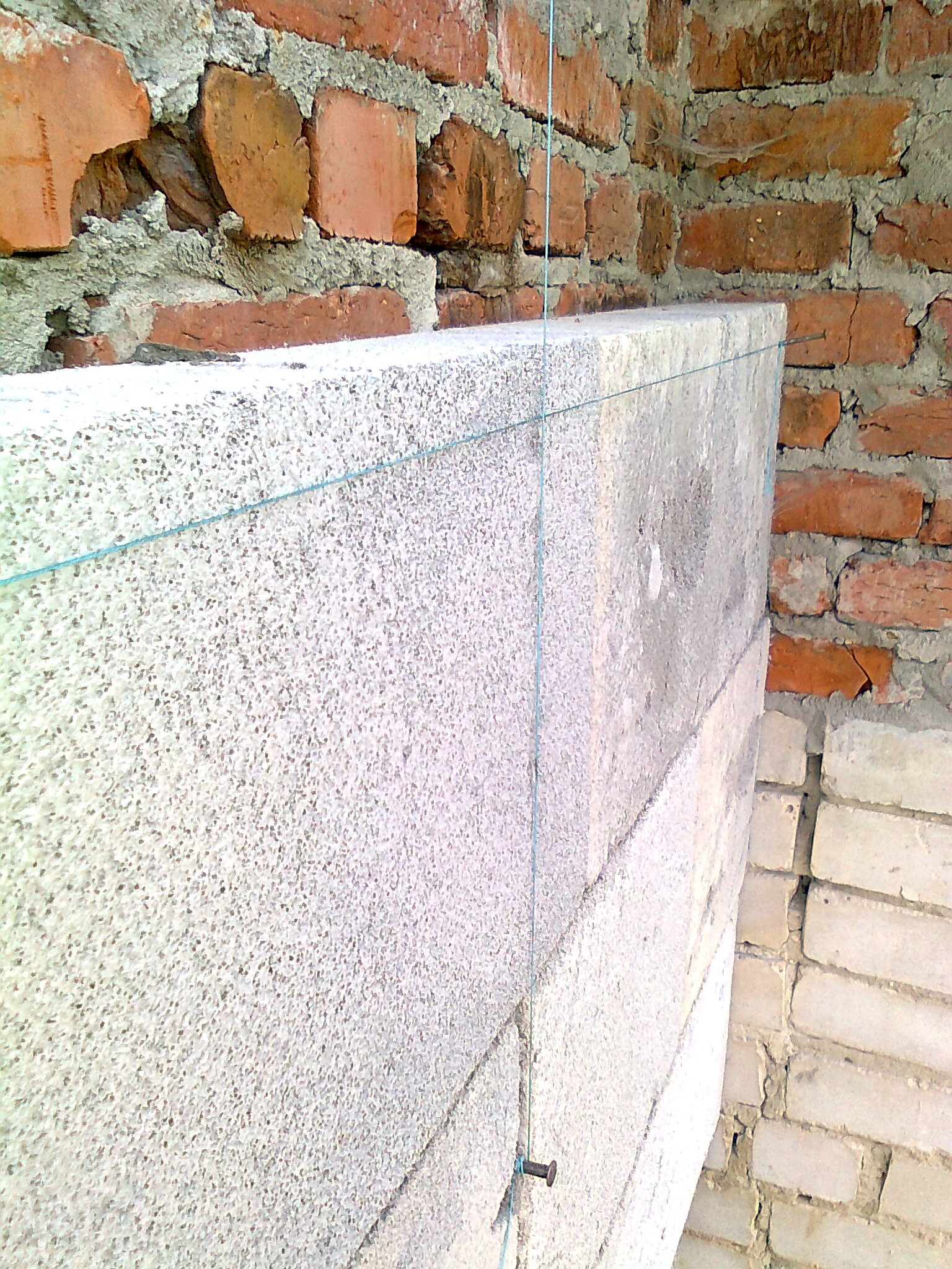

Aleksandr1981 Опубліковано: 22 березня 2014 Поділитись Опубліковано: 22 березня 2014 здравствуйте! Есть существующий жилой дом, который решили утеплить так как цены на отопление не радуют, а тепла в доме маловато при морозах Дом имеет 2 полноценных этажа + 3 этаж мансарда Стены двух этажей выполнены в полтора кирпича - 120 мм силикатный (наружу) и 250 обычный кирпич Фронтонные стены мансардного этажа выполнены толщиной 120 мм из силикатного кирпича Дом находится в г. Киверцы (Волынская обл) Чем посоветуете утеплять фасад, если немного ограничены в средствах? Если выбирать самый распространенный способ пенопластом - толщины 100 мм будет достаточно для нашего региона? Посилання на коментар Поділитися на інших сайтах More sharing options...
Технолог Опубліковано: 22 березня 2014 Поділитись Опубліковано: 22 березня 2014 100 мм. ППС,25 плотности должно хватить,но фронтоны явно более плотно утеплить. Посилання на коментар Поділитися на інших сайтах More sharing options...
Aleksandr1981 Опубліковано: 22 березня 2014 Автор Поділитись Опубліковано: 22 березня 2014 100 мм. ППС,25 плотности должно хватить,но фронтоны явно более плотно утеплить. а возможен такой вариант - снаружи утеплять 100 мм ППс,как Вы говорите, с подальшей облицовкой а изнутри фронтонную стену утеплить газоблоком толщиной 100 мм с оштукатуриванием паронепроницаемой штукатуркой РОТБАНД? Посилання на коментар Поділитися на інших сайтах More sharing options...
ФОН Опубліковано: 22 березня 2014 Поділитись Опубліковано: 22 березня 2014 Найдишевший утеплювач дійсно ППС_такі реалії.Але краще беріть 35 густину вона при сьогоднішній якості відповідає нормам 25.Неведіться на дешевий ППС. Посилання на коментар Поділитися на інших сайтах More sharing options...
Aleksandr1981 Опубліковано: 22 березня 2014 Автор Поділитись Опубліковано: 22 березня 2014 Найдишевший утеплювач дійсно ППС_такі реалії.Але краще беріть 35 густину вона при сьогоднішній якості відповідає нормам 25.Неведіться на дешевий ППС. а какую марку (производитель) лучше брать? 10 см будет достаточно? Какие могут быть подводные камни при выполнении работ так как будем делать сами? Посилання на коментар Поділитися на інших сайтах More sharing options...
