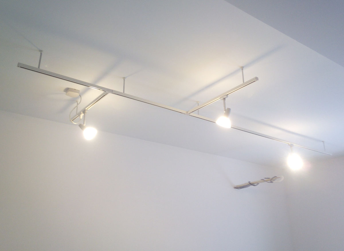

Добрый день. Помогите найти LED светильник на потолок как на картинке. Провод идет по самому потолку и не требует штробления итд, как раз необходим такой вариант, так как нет возможности опускать потолок, для встроенных.
Что значит "идёт по потолку" - наклеен? на изоляторах? в коробе? Как понять визуализацию - там что-то типа светильника, а рядом с ним световая полоса типа LED-профиля с лентой?
Вариантов решения вижу несколько:

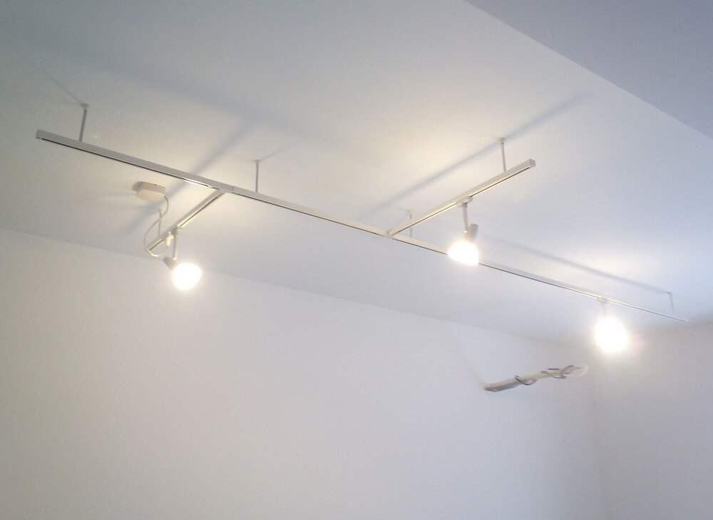

- Можно по потолку пустить шинопровод - как на фото, только без ножек. Его сечение 18х18 мм, дизайн не испортит. Вариантов светильников на шину достаточно много.
- Можно использовать ленту в профиле, если есть куда спрятать блоки питания.
- Можно применить светодиодные трубки t8 или интегрированный светильник Евросвет EV-IT-600-6400-13 T8

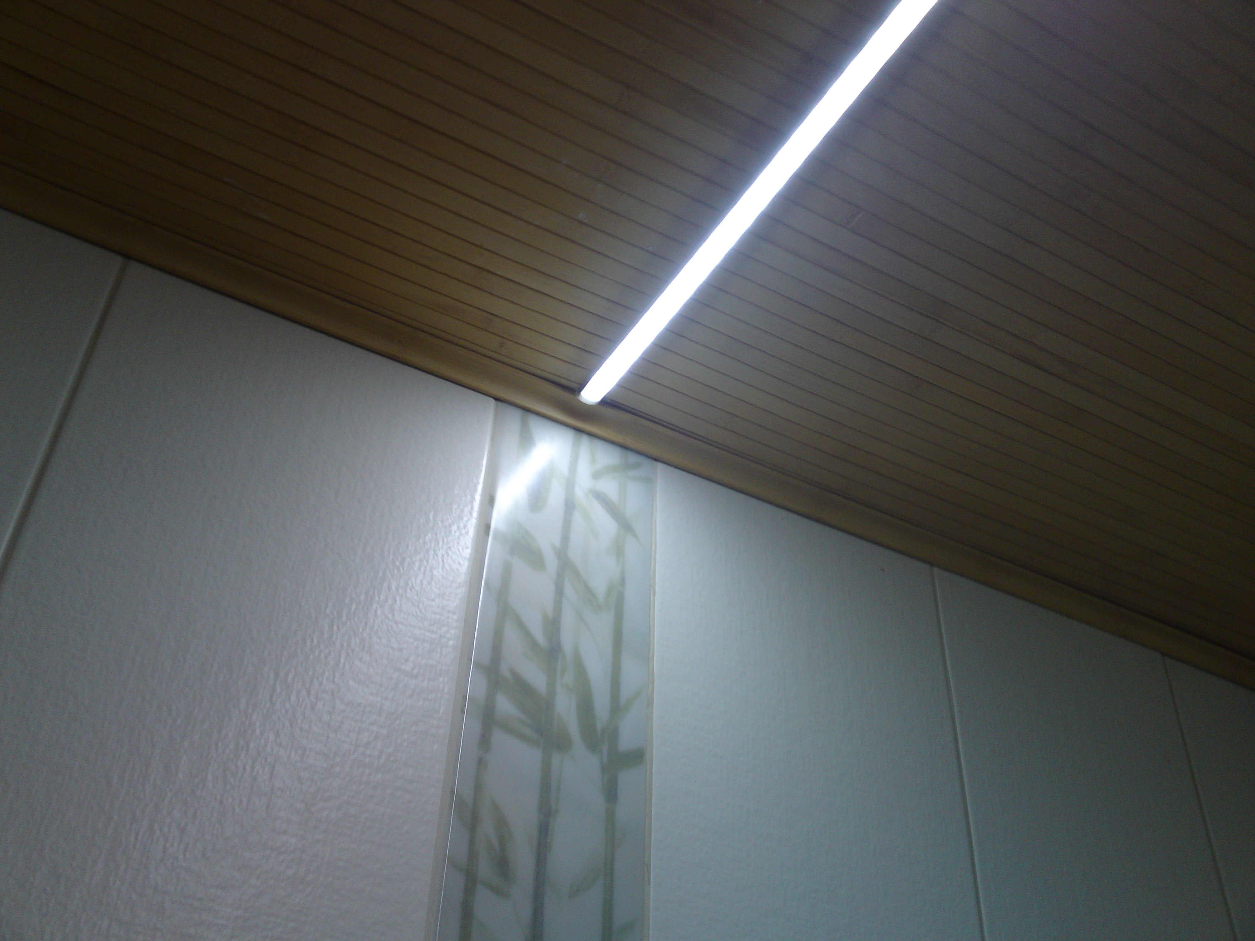

Профиль для светодиодной ленты
Смотрится, как то что нужно. Он подойдет в качестве основного освещения? Какая лента используется - не будут видны отдельные диоды? Сейчас есть лента с возможностью регулирования цветовой температуры - с ней будет такой же вид?
Конечно. Особенно с нормальными твердыми алюминиевыми платами 500*10, а не гибкой лентой с липким слоем (что немного несерьезно).
Отлично, где это можно купить, выбрать какая лента, сколько штук соединить и какие драйверы будут использоваться?
Лампа накаливания 100 Вт имеет к примеру световой поток 1340 Lm.
В этот профиль можно уложить ленту с комфортным условием работы для неё 12Вт 980 Lm. Если всё правильно рассчитать согласно Вашего плана, то можно использовать вместо основного освещения.

Но как по мне, этот профиль слабоват для такой ленты.

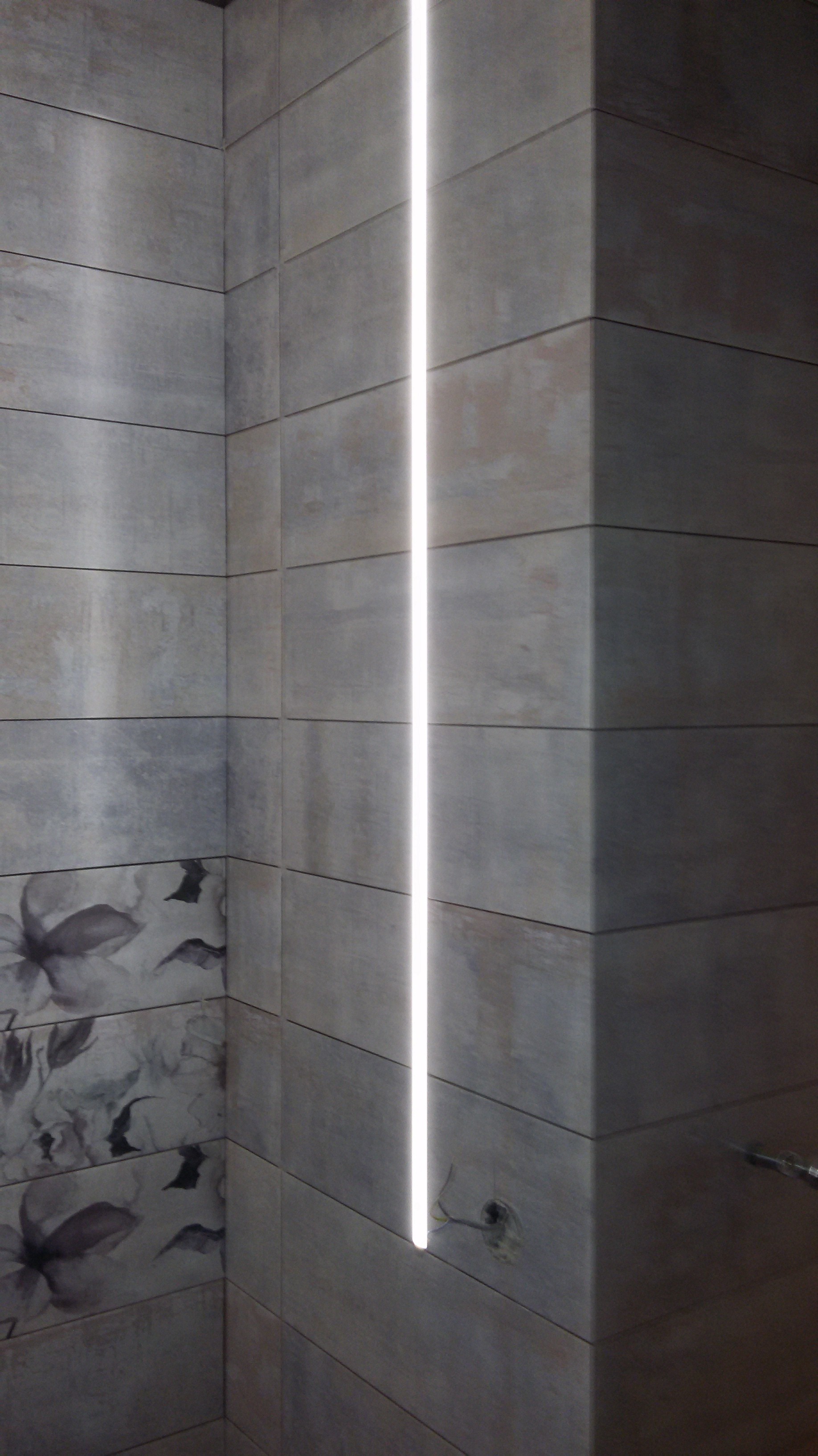

На фото ниже, лента в профиле, как основное освещение в Ванной 4,38*1,85
Очень хорошо смотрится, теперь мне нужно посчитать сколько штук и какой длины мне необходимо и определится платы или лента, про платы еще не читал ничего, но я так понял что любые светодиоды через 2-3 года прийдется менять и задумался о том, что нужно иметь возможность все это демонтировать и произвести замену лент/плат. Сейчас попробую осилить что лучше)

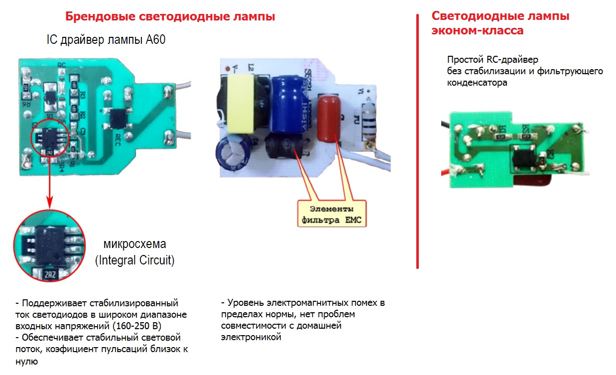

У светодиодной ленты по идее коэффициэнт пульсации должен быть 0, а как обстоят дела с LED светильниками точечными там тоже все идет через драйвер и преобразуется в постоянный ток? Помню это видео (попахивает рекламой последней лампы конечно) - насколько оно правдоподобное?
мне как бы понятно что освещенность естественно меньше чем от ламп накаливания, так как потребление меньше намного, этот вопрос можно решить добавив больше диодов, а вот с качеством самого света и тем как от него будет уставать зрение - хотелось бы разобраться и решить этот вопрос.
Я правильно понимаю, если все освещение в квартире идет через свои драйверы, преобразующие переменный ток в постоянный 12-24 В то никакой пульсации нет и это самое качественное освещение?
У светодиодной ленты по идее коэффициент пульсации должен быть 0, а как обстоят дела с LED светильниками?
Я правильно понимаю, если все освещение в квартире идет через свои драйверы... то никакой пульсации нет и это самое качественное освещение?
Диоды, фактически, безынерционны, потому качество света всецело зависит от уровня блоков питания (для ленты) или драйверов - для ламп и мощных диодов.
Хорошие результаты у ламп с IC драйверами (на микросхеме - Integral Circuit) с EMC фильтром (конденсаторы, убирающие пульсации).
В дешёвых лампах применяют RC драйвер без стабилизации и фильтра - там пульсации будут. Это касается и дешёвых БП для ленты.
