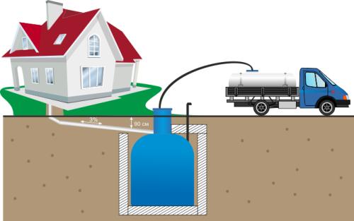

Хотел бы представить мой вариант сливной ямы, может кому то он тоже понравится. Трактор выкопал яму, внизу залили фундамент с использованием арматуры как обычно, затем купил большую бочку с толстой пластмассы и установили её. Рад счастлив и голова не болит.
Грунтовые воды не мучают, быстрый монтаж, в обслуживании не прихотлива.

Как часто откачиваете? Сколько кубов?

Откачиваем не часто, за год = три раза, при учёте "умного потребления воды" плюс выручает то что в семье "дельфинов" нет :lol:
Ааа.. так это на даче? :)
Ну тогда можно и так, правда дорого.
Для постоянного проживания, даже одного человека, среднесуточный расход воды в 50 литров - это вообще мизер. Три раза в день сходил в туалет - уже 20 литров. А еще умыться, помыться, постирать, посуду помыть, и т.п. :)
