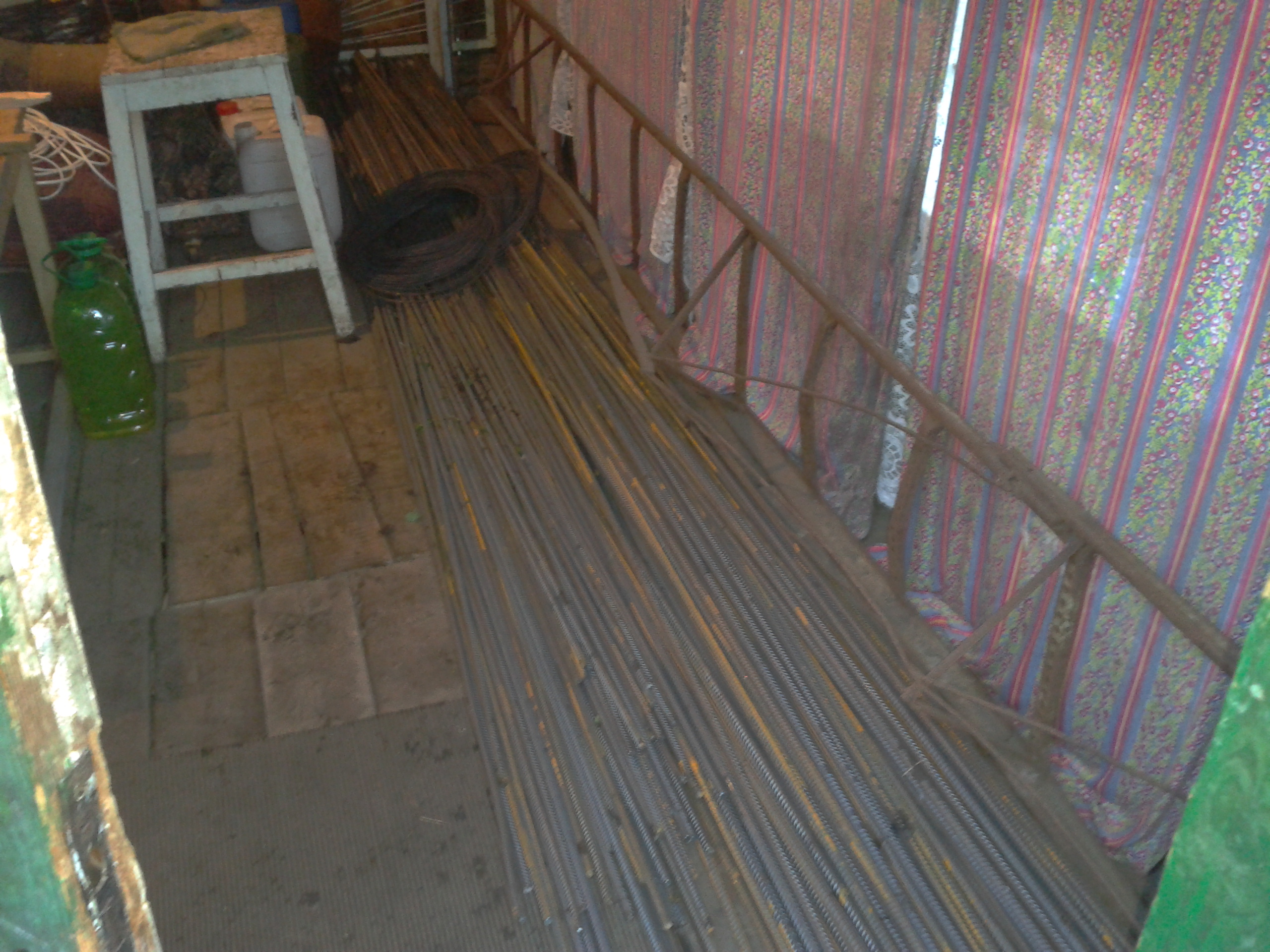

Владислав Ч. Опубліковано: 24 квітня 2014 Автор Поділитись Опубліковано: 24 квітня 2014 Мне предложили недорогую новую арматуру ,но она порезано по 6 метров тоесть горизонты будут со стыками. Посилання на коментар Поділитися на інших сайтах More sharing options...
Владислав Ч. Опубліковано: 24 квітня 2014 Автор Поділитись Опубліковано: 24 квітня 2014 Мне предложили недорогую новую арматуру ,но она порезано по 6 метров тоесть горизонты будут со стыками. На сколько это критично. И по поводу бетона я подумал может взять М200. Посилання на коментар Поділитися на інших сайтах More sharing options...

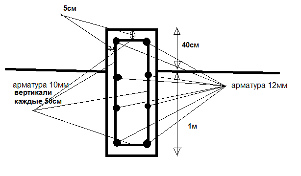

Игореха Опубліковано: 24 квітня 2014 Поділитись Опубліковано: 24 квітня 2014 по углам немного больше диаметр. Что-то новое А я всегда считал, что чем больше нагрузки/растягивающие усилия, тем мощнее арматура нужна Т.е. в центре балки. А в углах оно минимально. А вот армировать углы надо как раз правильно. Но правильно - не значит большое сечение арматуры . Добавлено через 4 минуты Мне предложили недорогую новую арматуру ,но она порезано по 6 метров тоесть горизонты будут со стыками. Кроме некоторого неудобства монтажа, и бОльшего расхода на перехлесты(40-50 диам.) и обрезки -других известных мне проблем нет. Зато есть один плюс - доставка дешевле обходится. 2 Посилання на коментар Поділитися на інших сайтах More sharing options...

Владислав Ч. Опубліковано: 28 квітня 2014 Автор Поділитись Опубліковано: 28 квітня 2014 К сожалению правильного ответа дать не могу т.к.: - фундамент нужно проектировать в первую очередь исходя из геологии - что за грунты, их несущая способность, уровень грунтовых вод и т.п... Если говорить "на глаз с запасом" то арматуру А400 - диаметром 12 мм, по углам немного больше диаметр. Вязку делайте только вручную т.к. варить нельзя , надо вязать . И вот почему - потому что арматура поставляется преднатяженной , при варке вы ее "отпускаете" и в местах варки она теряет свои свойства. Добавлено через 4 минуты Тут уже вопрос финансовый и сколько вы готовы потратить времени на подгонку:D Например: 25-ку не советую. Ее очень легко распирает - нужно гораздо больше подпорок, колышков, проволоки, гвоздей и т.д. Мой вариант 40-ка обрезная А если арматура А 500. Посилання на коментар Поділитися на інших сайтах More sharing options...
Владислав Ч. Опубліковано: 28 квітня 2014 Автор Поділитись Опубліковано: 28 квітня 2014 А как такая схема армирования ? Посилання на коментар Поділитися на інших сайтах More sharing options...

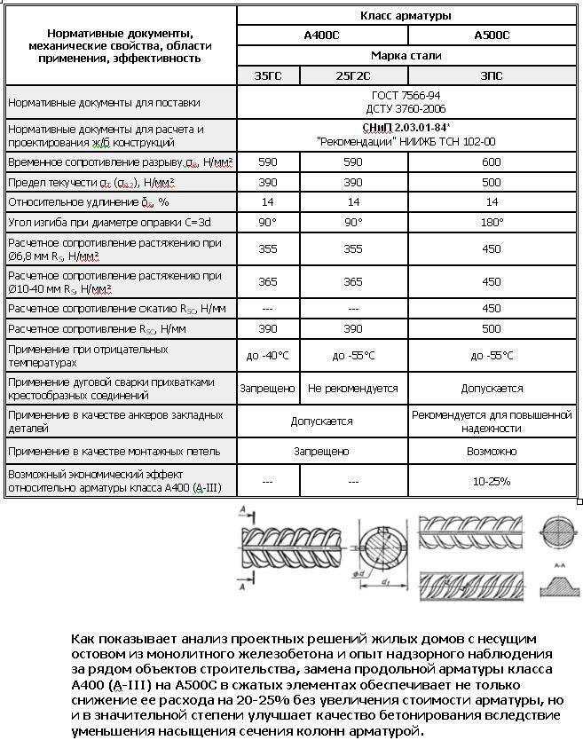

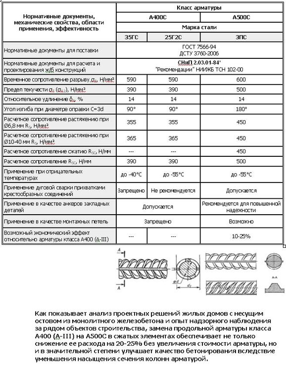

3BEPEK Опубліковано: 29 квітня 2014 Поділитись Опубліковано: 29 квітня 2014 А если арматура А 500. Отличие арматуры А500 от А400: Во-первых, а400 имеет меньший шаг поперечного ребра, чем а500. Во-вторых, имеются отличия, отвечающие за свариваемость – а500 имеет большую свариваемость, чем а400, поскольку в ней большее содержание углерода. Можете смело делать замену. Посилання на коментар Поділитися на інших сайтах More sharing options...
3BEPEK Опубліковано: 29 квітня 2014 Поділитись Опубліковано: 29 квітня 2014 А как такая схема армирования ? [ATTACH]354557[/ATTACH] Я бы не рисковал на Вашем месте, везде делайте 12 арматуру. Посилання на коментар Поділитися на інших сайтах More sharing options...
3BEPEK Опубліковано: 29 квітня 2014 Поділитись Опубліковано: 29 квітня 2014 Цитата: Сообщение от 3BEPEK Посмотреть сообщение по углам немного больше диаметр. Что-то новое А я всегда считал, что чем больше нагрузки/растягивающие усилия, тем мощнее арматура нужна Т.е. в центре балки. А в углах оно минимально. А вот армировать углы надо как раз правильно. Но правильно - не значит большое сечение арматуры . Я имел в виду столбики с ножками по углам дома плюс местам где это необходима из конструктива - по ним диаметр арматуры например 14, а везде использовать 12 арматуру. Чем это будет плохо, если правильно всё связать, установить, залить и высушить ?:D Посилання на коментар Поділитися на інших сайтах More sharing options...
Игореха Опубліковано: 29 квітня 2014 Поділитись Опубліковано: 29 квітня 2014 Я бы не рисковал на Вашем месте, везде делайте 12 арматуру. Так а в чем риск? Это же распределительная/конструктивная арматура. Рабочая - 12. Добавлено через 2 минуты Я имел в виду столбики с ножками по углам дома плюс местам где это необходима из конструктива - по ним диаметр арматуры например 14, а везде использовать 12 арматуру. Чем это будет плохо, если правильно всё связать, установить, залить и высушить ?:D Да ничем не плохо, кроме, разве что, некоторого перерасхода материала Посилання на коментар Поділитися на інших сайтах More sharing options...
3BEPEK Опубліковано: 29 квітня 2014 Поділитись Опубліковано: 29 квітня 2014 Цитата: Сообщение от 3BEPEK Посмотреть сообщение Я бы не рисковал на Вашем месте, везде делайте 12 арматуру. Так а в чем риск? Это же распределительная/конструктивная арматура. Рабочая - 12. Не думаю что разница на этом объёме строительства по арматуре, если везде использовать 12, и местами не вставлять 10, будет очень сильно заметна. По поводу риска - привык строить с запасом и минимизировать риски. Ведь автор строит "на свой страх и риск". Если бы всё было по правилам то нет вопросов. А фундамент - дело щепетильное, и не хочется земляку давать не правильные советы. Хотя это лично моё мнение, главный фактор - это время и может к этому посту мы вернёмся через несколько лет, и увидим кто был прав . Посилання на коментар Поділитися на інших сайтах More sharing options...
Игореха Опубліковано: 29 квітня 2014 Поділитись Опубліковано: 29 квітня 2014 По поводу риска - привык строить с запасом и минимизировать риски. Дык, я - тоже ))) Но при рабочей арматуре 12, нет смысла использовать конструктивную и распределительную, и тем более монтажную, такого же диамтера. Если уж с запасом, тогда и рабочая должна пропорчионально увеличиться ))) Посилання на коментар Поділитися на інших сайтах More sharing options...

Владислав Ч. Опубліковано: 29 квітня 2014 Автор Поділитись Опубліковано: 29 квітня 2014 В чём именно, тут вроде уже консенсус мы нашли с Игорехой . Какой именно ? Мой чертёж или что-то другое? Прошу прощение если туплю Посилання на коментар Поділитися на інших сайтах More sharing options...
3BEPEK Опубліковано: 29 квітня 2014 Поділитись Опубліковано: 29 квітня 2014 Какой именно ? Мой чертёж или что-то другое? Прошу прощение если туплю Всё Ок, благодаря Вашему предыдущему посту вспомнил себя "в начале пути" . По чертежу, материалу и этапам по фундаменту = по автору вроде всё уточнили. Если что то пропустили просим "в эфир" . Как продвигается Ваш процесс, есть ли фото ? Мелочь на фундамент собрали ?:wink: Посилання на коментар Поділитися на інших сайтах More sharing options...

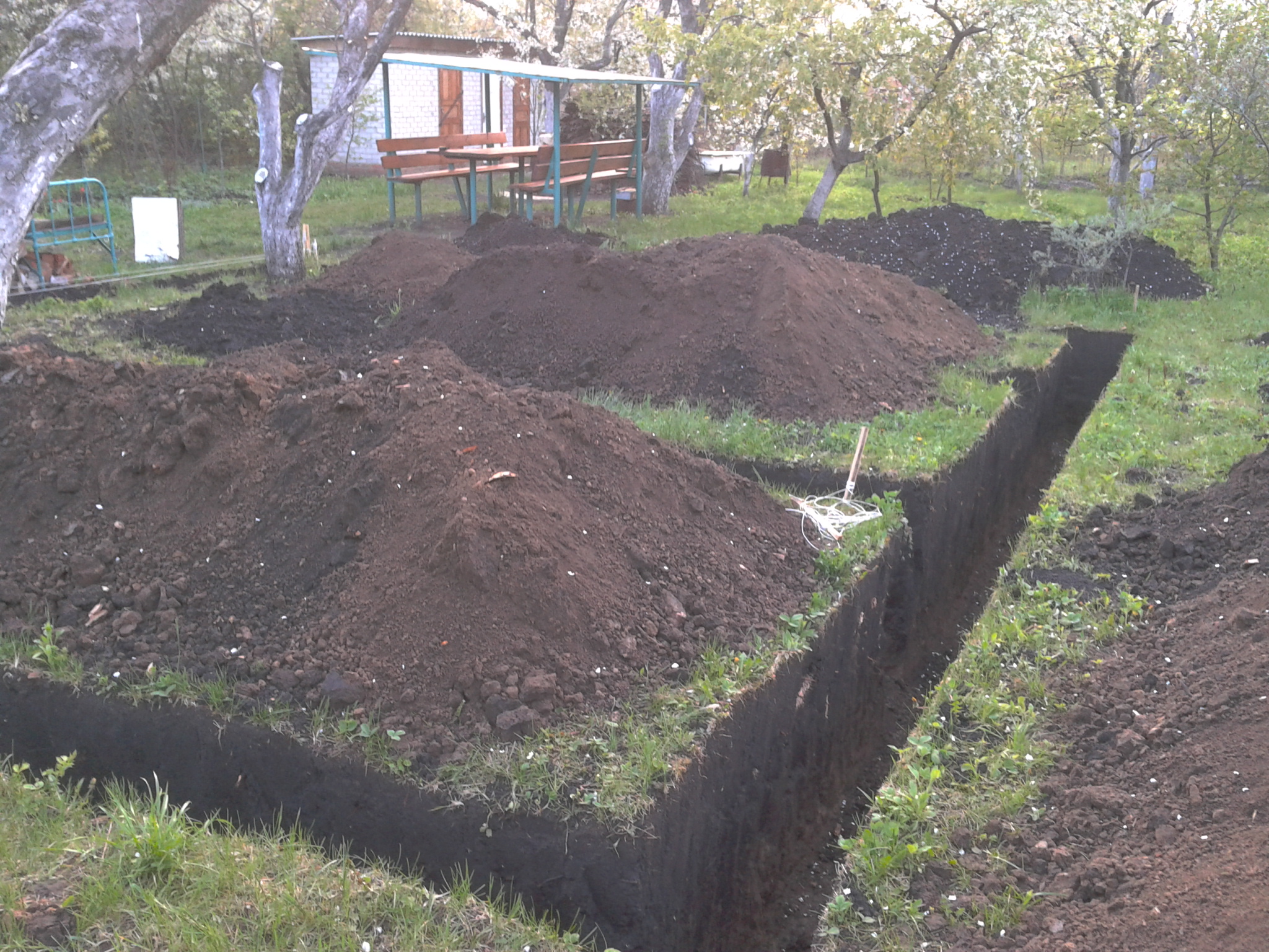

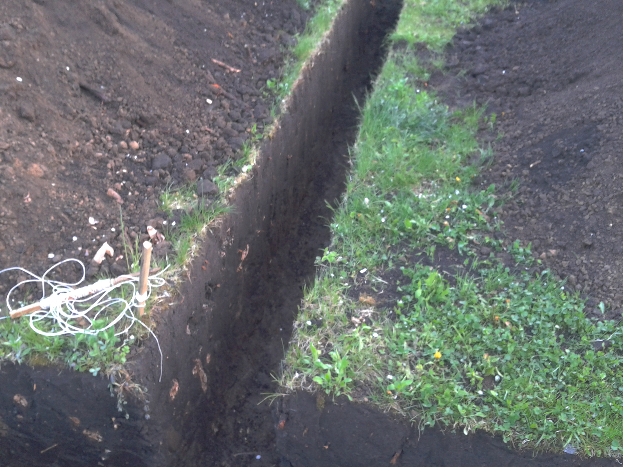

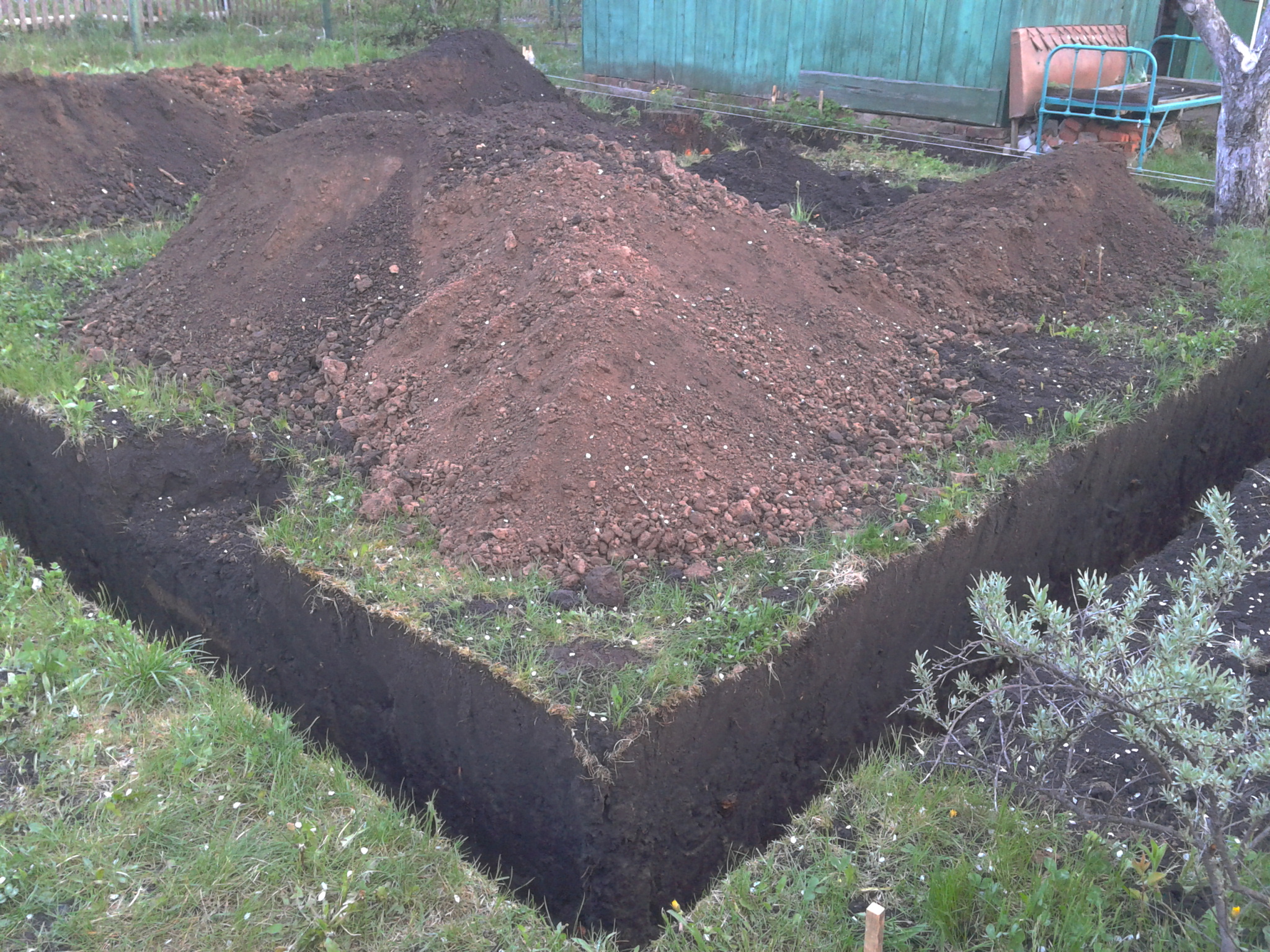

Владислав Ч. Опубліковано: 29 квітня 2014 Автор Поділитись Опубліковано: 29 квітня 2014 Всё Ок, благодаря Вашему предыдущему посту вспомнил себя "в начале пути" . По чертежу, материалу и этапам по фундаменту = по автору вроде всё уточнили. Если что то пропустили просим "в эфир" . Как продвигается Ваш процесс, есть ли фото ? Мелочь на фундамент собрали ?:wink: Мелочь собрал .Фото будут всё времени нет пофоткать . Траншея почти докопан осталась одна сторона ,вот только погода испортила настроение . Да и арматуру 6м. разобрали осталось только 4м. думаю брать 4м. буду стыковать. И есть вопрос обрезная доска 1450грн. за куб это нормальная цена ? Посилання на коментар Поділитися на інших сайтах More sharing options...

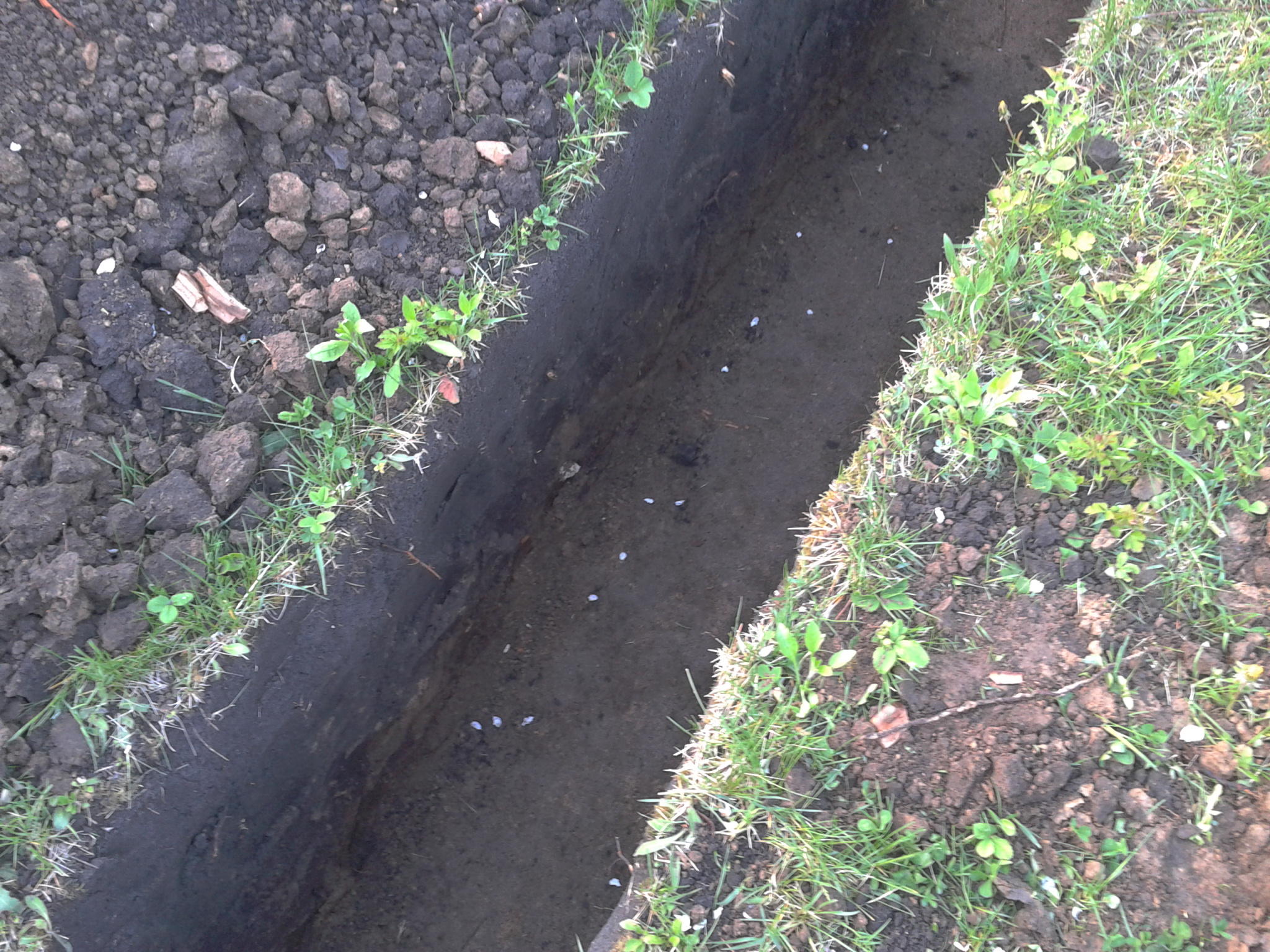

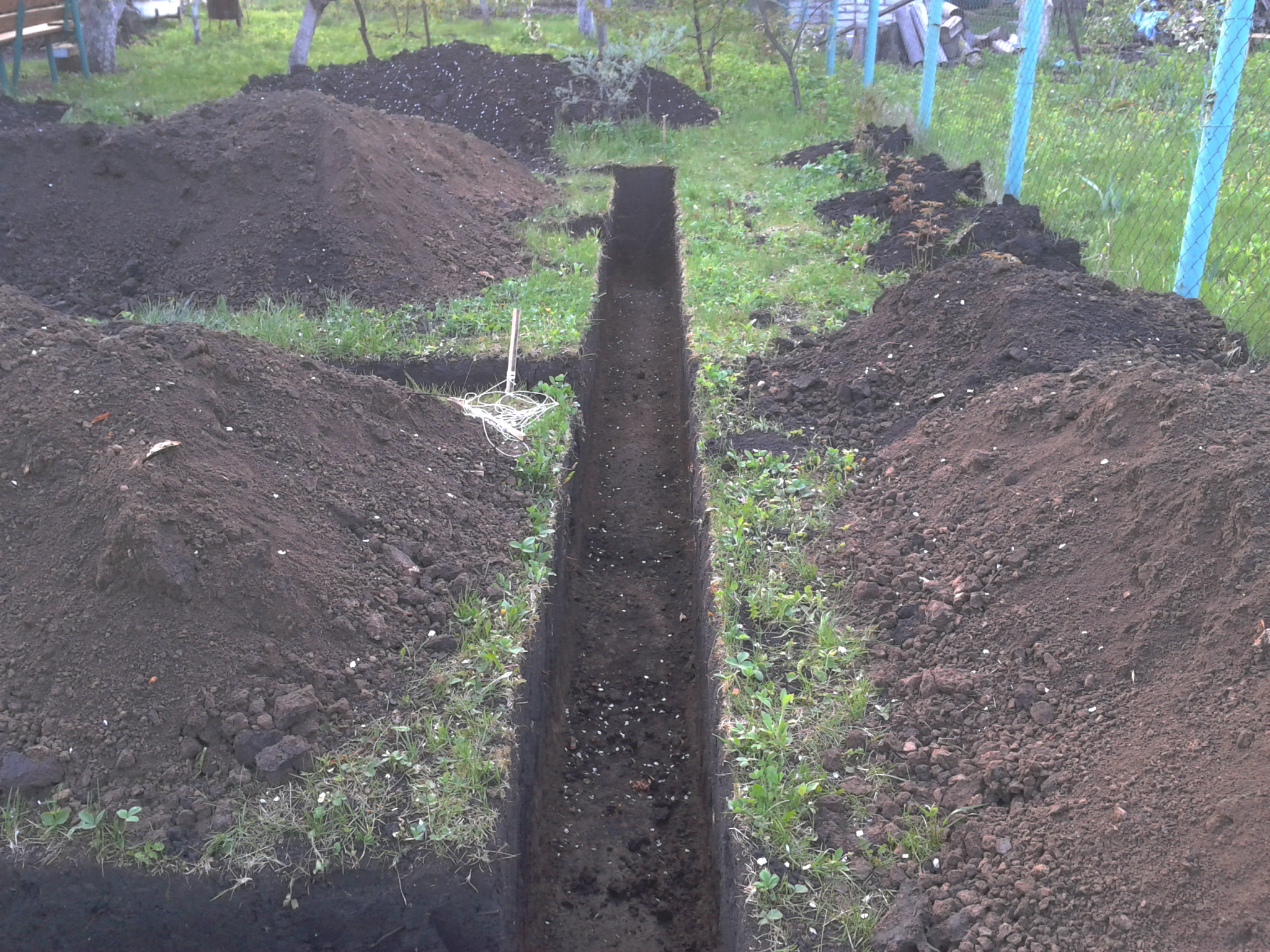

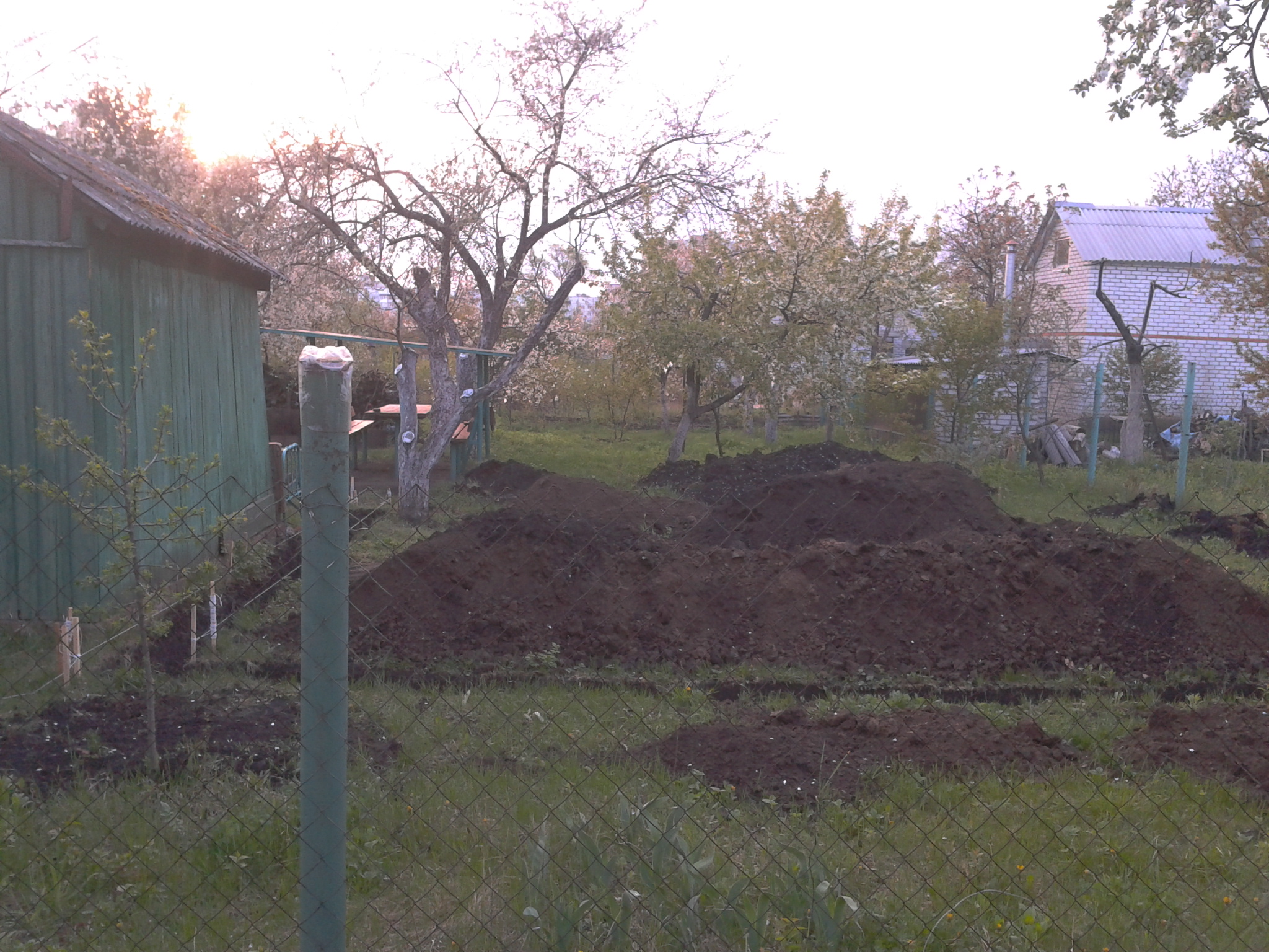

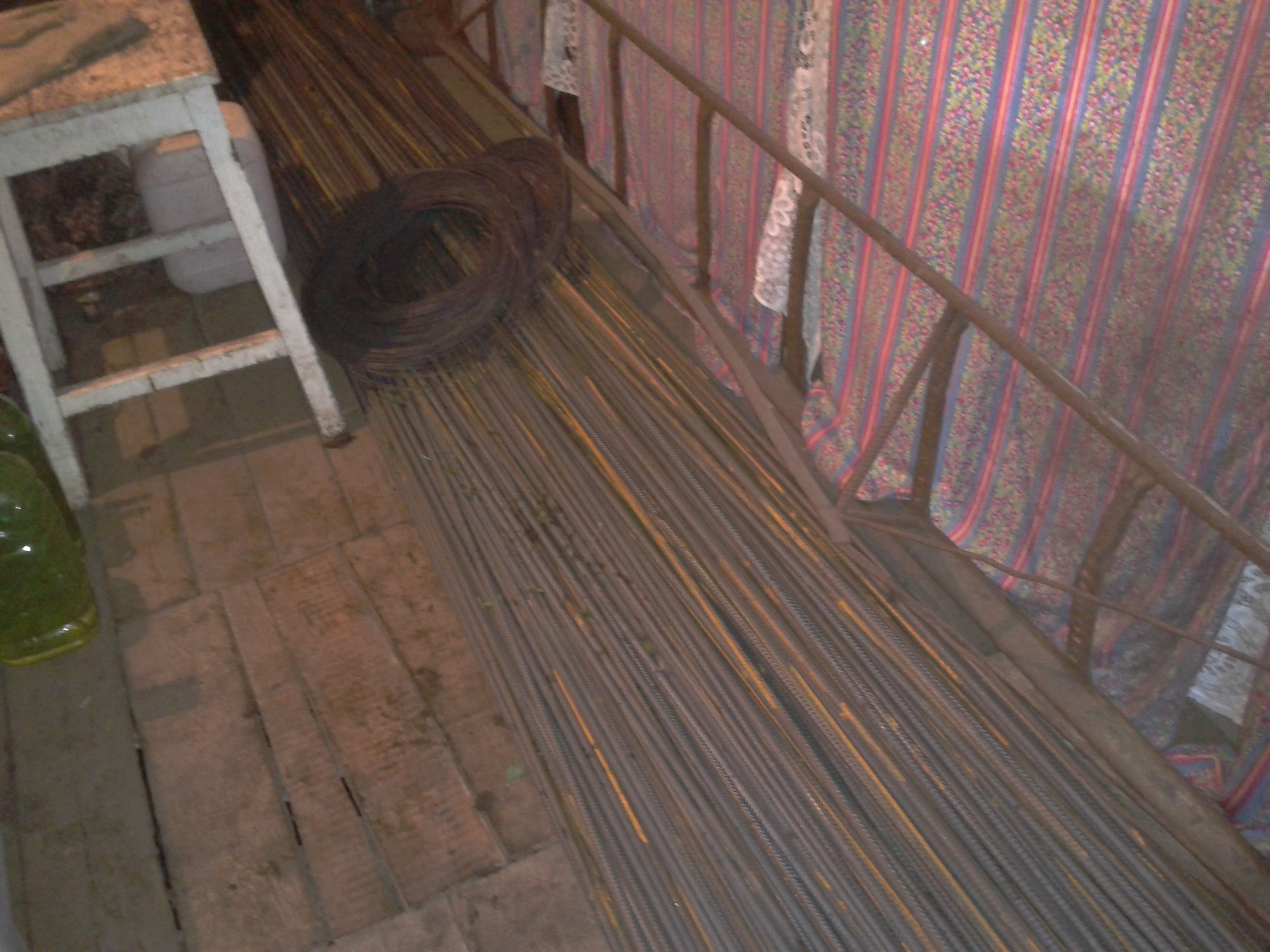

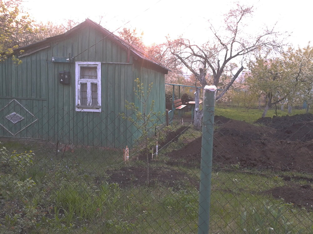

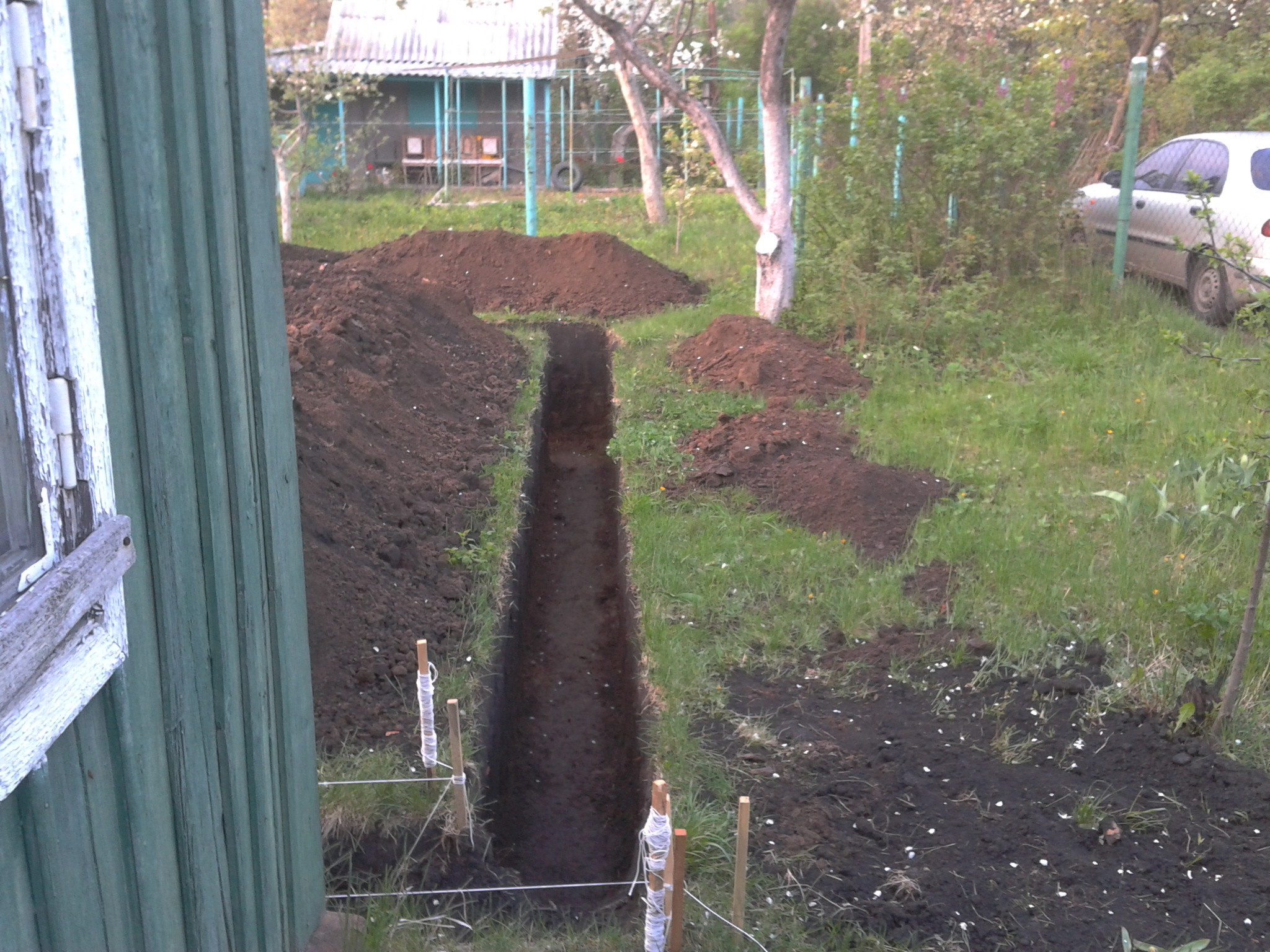

Владислав Ч. Опубліковано: 30 квітня 2014 Автор Поділитись Опубліковано: 30 квітня 2014 Наконец немного фото. Сегодня привезли арматуру. Кстати доску нашёл у себя под носом вспомнил , что когда у себя в магазине делал ремонт при демонтаже деревянных перекрытий на чердак заскладировали доску 50мм. около 5 кубов так что с доской всё решено . 2 Посилання на коментар Поділитися на інших сайтах More sharing options...

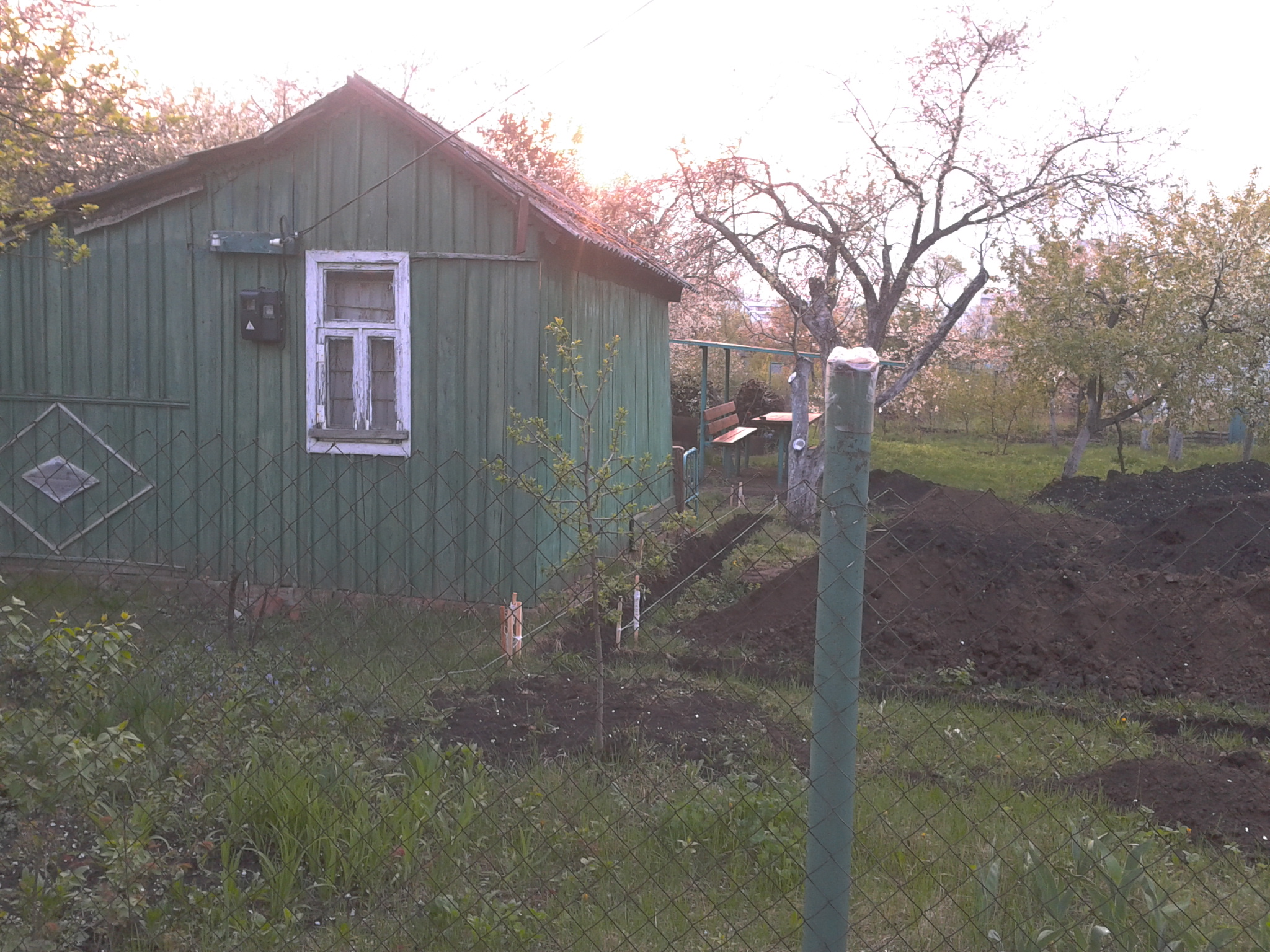

Владислав Ч. Опубліковано: 30 квітня 2014 Автор Поділитись Опубліковано: 30 квітня 2014 По электричеству на фото - наверно не больше 3 кВт - это моя стихия, если что мастер класс могу провести. Буду благодарен. Меня этот вопрос волнует, но думаю в будущем решим. Поскольку теплый пол хочу электрический , печка вся техника тоже эл. , а батареи твёрдотопливный котёл . Посилання на коментар Поділитися на інших сайтах More sharing options...
