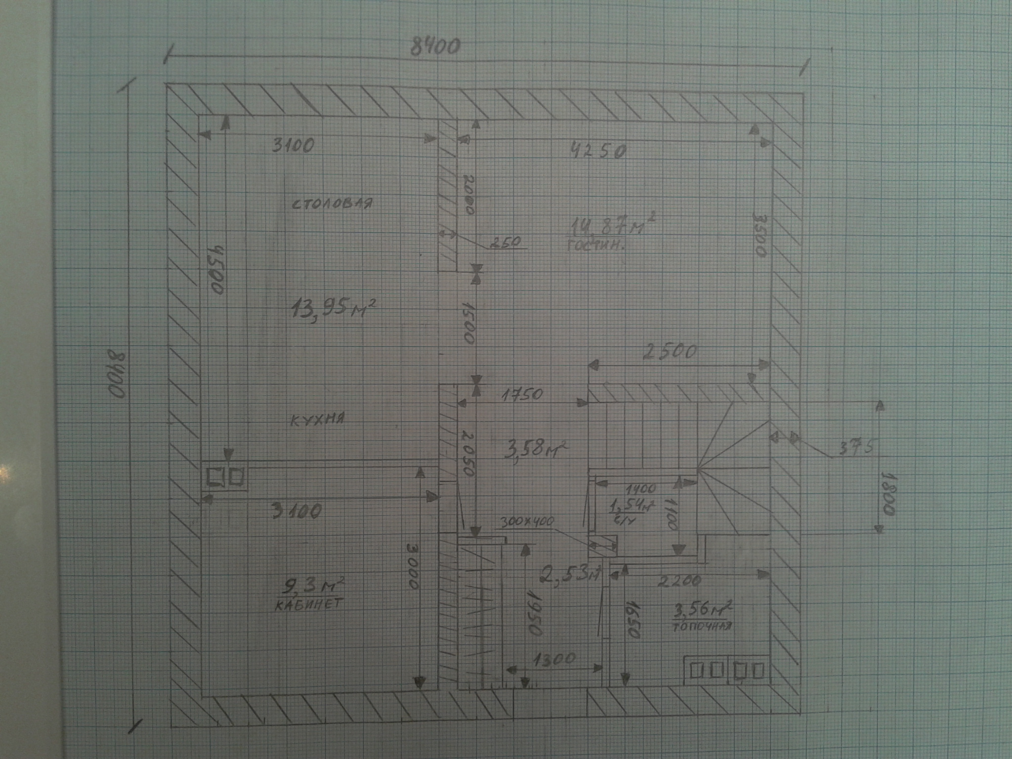

Если немного изменить назначение помещений первого этажа, то очень созвучно с моими планировками :)

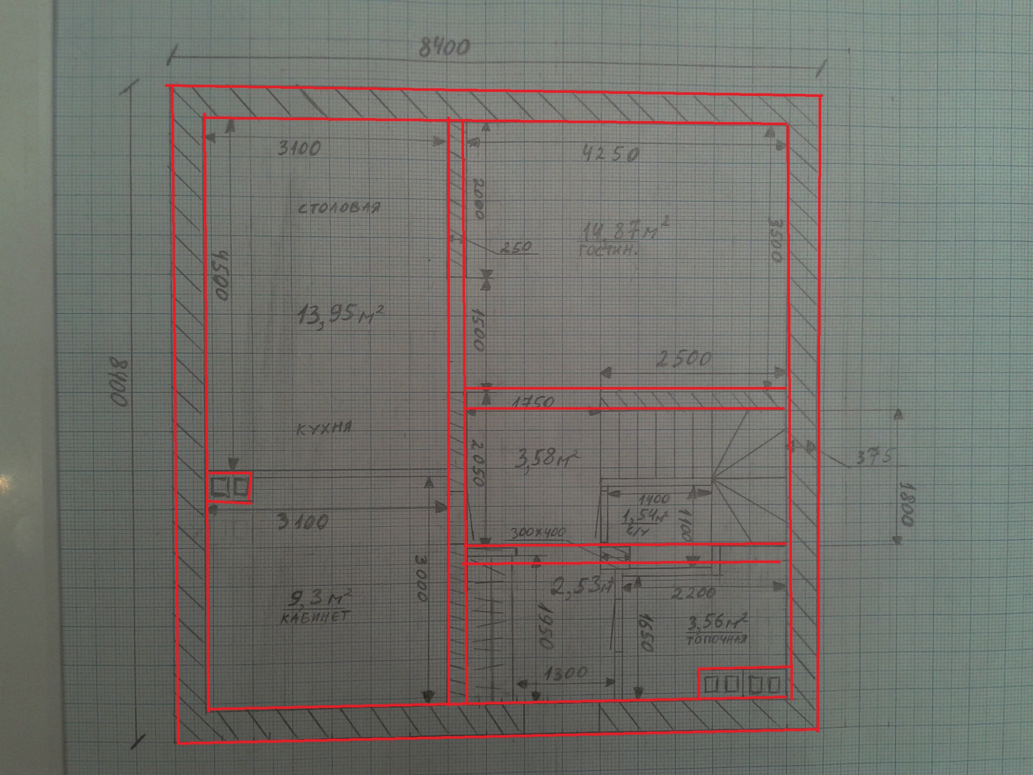

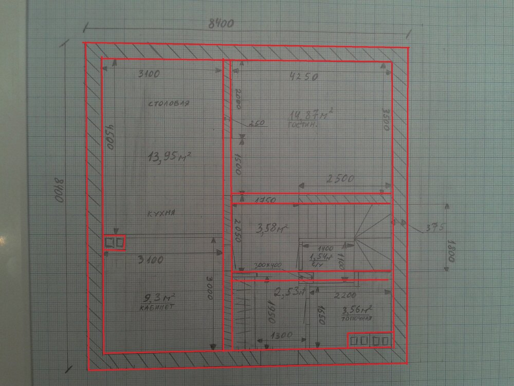

На рисунке первого этажа заштрихованые стенки будет опираться перекрытие монолитное , достаточно будет их или нет может кто подскажет?

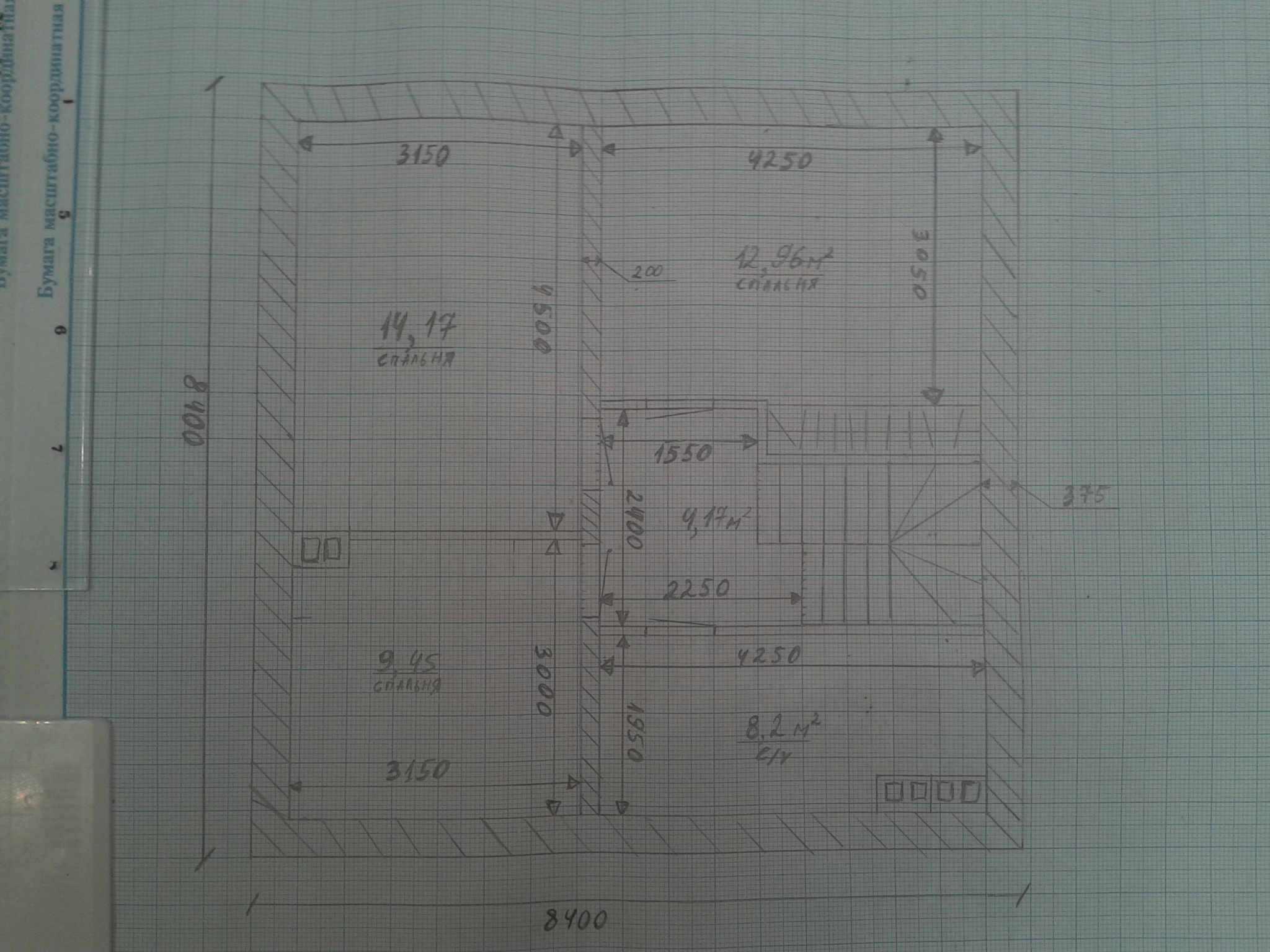

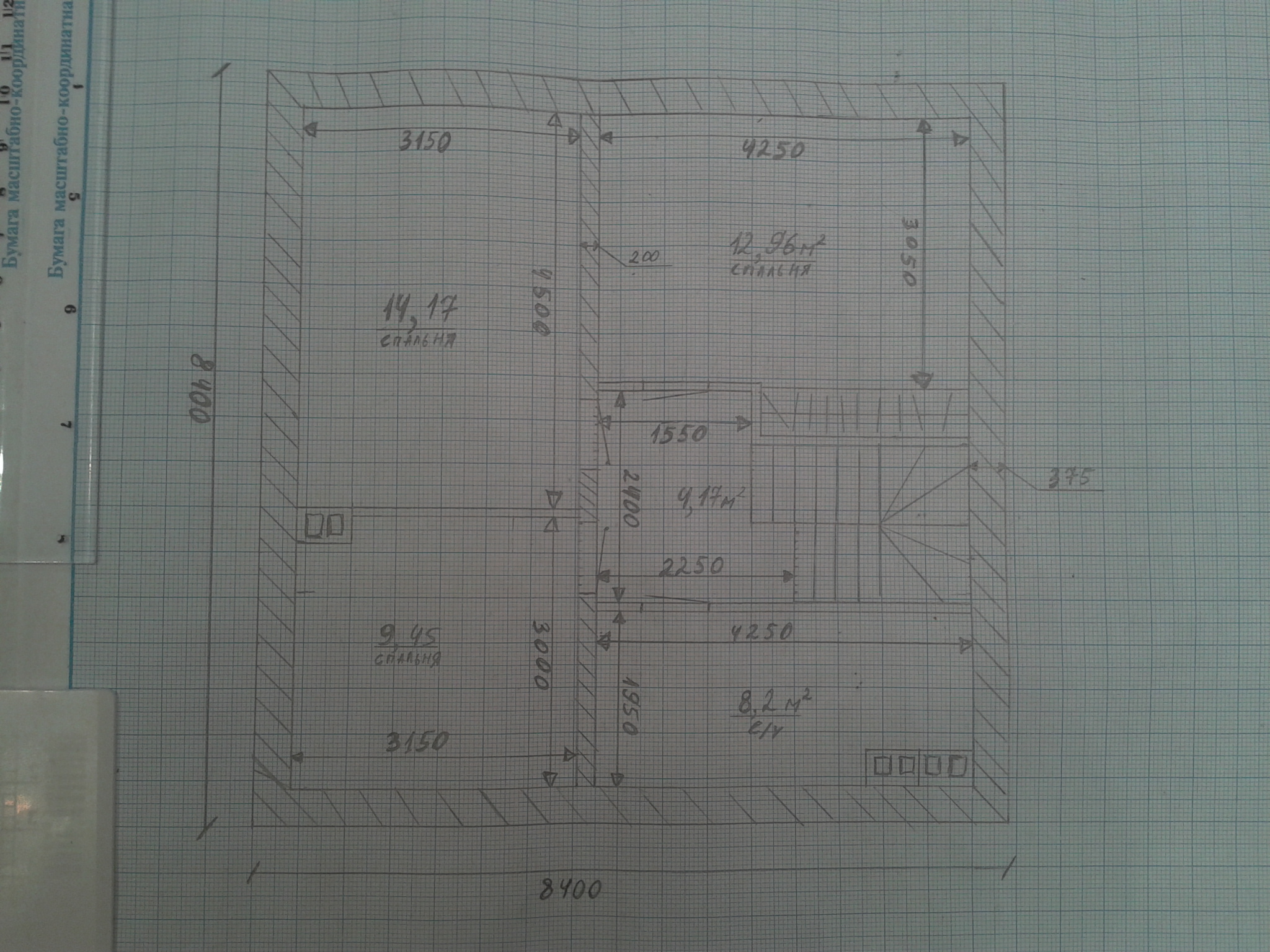

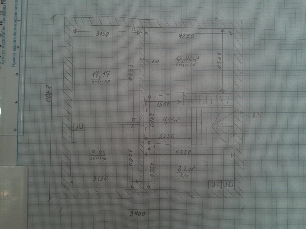

И вопрос по лестничному проему может его уменьшить или увеличить высота от пола первого этажа до пола второго будет около 3-х метров?
[ATTACH]350381[/ATTACH] первый этаж.
Вопрос №1 , а что на первом и на втором этажах вообще окон не будет, что то не вижу оконные проёмы.:)
:D Будут только с ними решу позже места для ни очевидны только с размерами нужно будет решить.
Вообще, толщина несущих стен - расчетная характеристика, зависяцая от материала стен, марки (раствора в т.ч.), высоты стен, наличия проемов, свободной длины стен, наличия армопоясов, армировки, типа перекрытия, нагрузки. и т.п.
Но в общем случае, толщину центральной несущей кирпичной стены принято выбирать 380мм.
Проем надо делать таким. чтобы лестница была максимально удобной.
А какая высота потолков будет на первом этаже?
Высота потолков планируется 2,8 метра. Перекрытия в данном варианте думал терева. Внешние стены газоблок 375мм. а внутренние опорные из красного кирпича ширина 250мм. Если нужно что то уточнить спрашивайте.?
Делайте стену 380 и не заморачивайтесь. Заодно и теплоаккумулятор в доме будет.
Терива - это сборно-монолитное перекрытие :)
ПС Думаю, что не получится у вас при высоте уровня 300см, высота потолка 280. Хотя.. если очень постараться, то можно.
Каков полный пирог перекрытия ?
Если стену 380 мм. тогда проще е' сделать из то го же газоблока залить армопояс и уложить жб плиты.
Да терива- это сборно-монолитное перекрытие .
Да скорее 300см. не выйдет но между 300 и 310 см. должно.
И фундамент можно только по периметру и по середине залить ,а под лестничный проём не нужен будет. Единственно на втором этаже при выходе с лестницы между плит залить площадку, вот по ней и вопрос.
Само перекрытие 250мм + чистовая отделка по минимуму. Это будет 280мм. :)
Значит высота потолков планируется 2800мм. плюс 280мм. получается 3080мм. плюс минус.

- строится можно по-разному но в итого все приходится делать согласно законов, поэтому вопрос на каком этапе юридически оформленных документов на строительство?
- без точных размеров окон и места их расположения в доме, особого смысла про нагрузки пока говорить ни о чём.
- размеры дверных проёмов скажем так не на «стандартные» две, поэтому существенно повысится эта статья в бюджете.
- на кухне есть двойной вент канал (зачем он ?) под вытяжку от плиты (если она газовая), думаю без него можно спокойно обойтись.
- какая будет система отопления в доме (подозреваю что будет твердотопливный котёл), хотя могу ошибаться, какая ситуация с газом и электричеством?
Что бы я поменял:
По первому этажу – кухня идёт на место гостиной , все инженерные системы на одной линии, подача воды, слив и т.д. не надо тащить трубы через весь дом. Экономия в материале и меньше стены штробить автору.
Полностью убрать двойной вент канал.
Поменять местами кабинет с первого этажа местами со спальней со второго (9,45 кв.м.).
Из двух сан узлов сделал бы один только на первом этаже.
Не городил бы кучу стен, комнат и т.д. тем самым экономя пространство в доме и хорошую экономию денег на строительство. ( хотя если будет жить постоянно человека четыре-пять то автор прав). Лично я любитель больше опэн спайса.

По поводу бюджета на сейчас 20 тыс. у. е. и постоянно работаем тоесть деньги поступают.
В этих садах 90% самострои узаконенные .
Газ в садах есть ,но связываться с ним не охото . Хотим твердотопливный котёл.
Проживать будет двое и через год планируем пополнить наше семейство , по факту будет жить трое. Но у нас много друзей которые приезжают остаются ночевать , вообщем любим мы много друзей принимать у себя .
Узаканивать конечно будем .
Двери будут стандартные межкомнатные 70 и 80 см. входная 1м.
Окна сегодня нарисую и немного сменю планировку ,для того чтоб всё таки спланировать под плиты перекрытий.
Отопление теплый пол плюс радиаторы .
