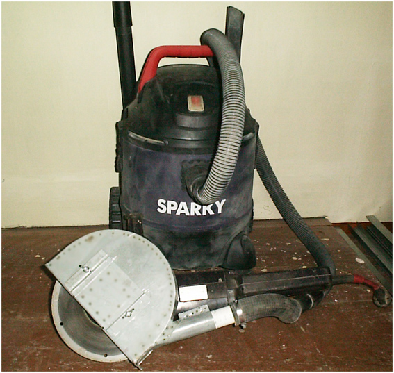

пылесос Sparky VC 1430MS и Einhell Blue BT-VC 1500 SA насколько они различаются?выглядят как близнецы братья,цена почти в два раза, есть смысл переплачивать ?планируется использование при ремонте в квартире( капитальном) и использование при строительстве дачи.
не сталкивался с пылесосами ейнхель, но спарки берут регулярно. жалобы были один раз когда взяли его для уборки бетонного пола (опыт показал потом, что ни одby строительный пылесос бетонный пол нормально не убирает). во всех остальных случаях - тихая спокойная работа.
Спарки сами их клепают
Вот как раз и предлагали 1430MS (Китай), по цене 1220VS....:confused:
Как сказали в НЛ (интересное мнение для продаванов): есть базовая модель, остальне всё понты....:)

ну как сказать.... в базовой модели (это та которая на фотке - 1220) нет розетки. т.е. не получится включить например лобзик в пылесос, чтобы пылик сам автоматом включался при включении инструмента, +меньше объем, + меньше мощность, + корпус пластик а не нержавка.
ну а все остальное - верно, понты:-D
Объём....и 20 достаточно, носить легче....:)
Мощности хватает...а остальное - ничто не вечно в этом мире..,
