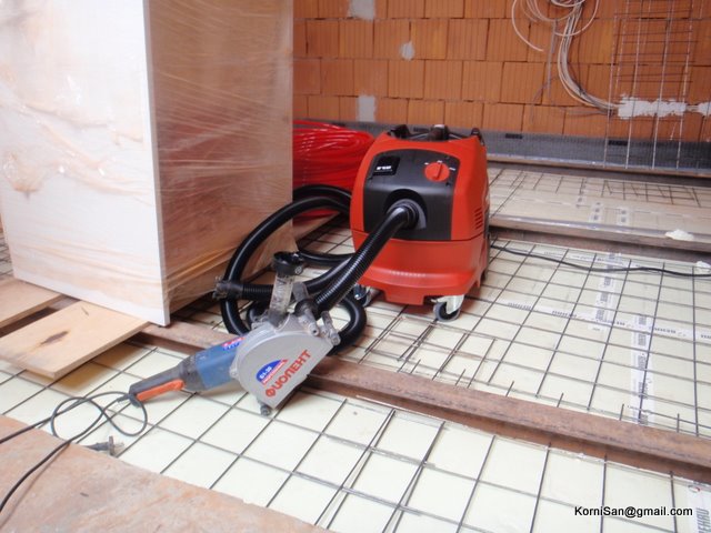

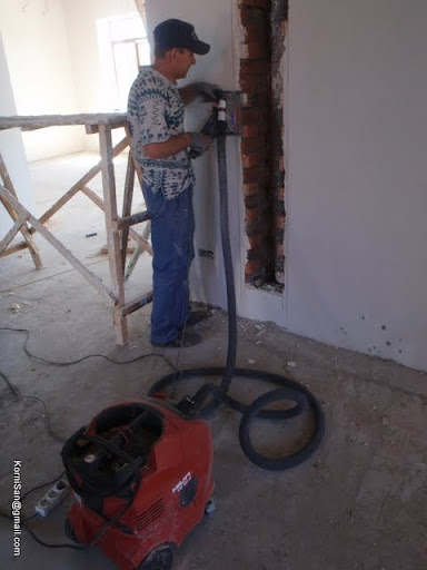

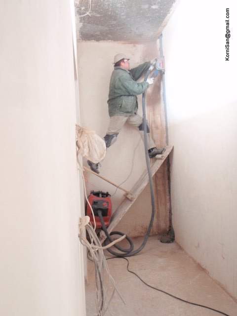

Кто пользует с ним пылесос ? помогает? пыли нет вообще или пыли мало ?
Прошелся сегодня фиолентом с пылесосом
  • 1 місяць потому...
Диски нормальные надо купить... тогда и бетон режет.

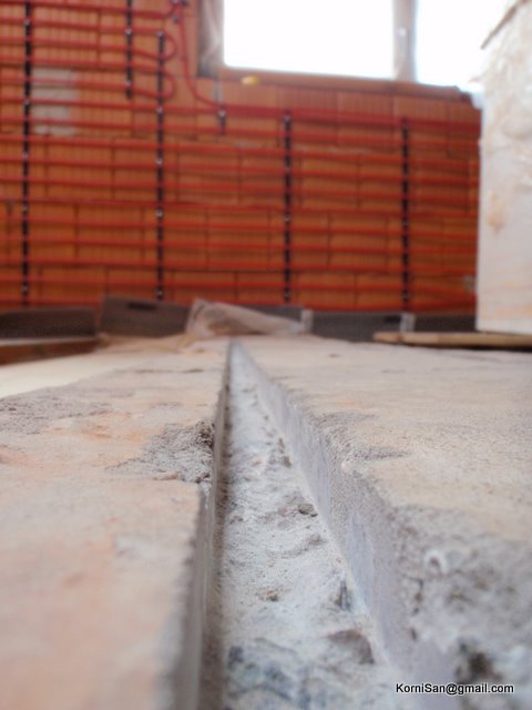

Пыли практически нет:
А что это на втором фото снизу за теплый пол на стене? :)
