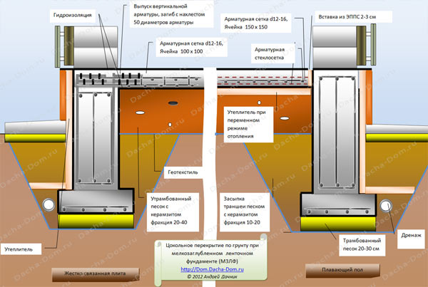

Изначально, если вы помните, дискуссия завязалась вокруг "полов по грунту".
Давайте может в терминах определимся? ;)
Я в курсе, для чего нужен этот специально-обученный человек.
Но т.к. речь шла о полах по грунту, то проектировщика, который зацепил полы по грунту за фундамент, да еще имея под низом болото, которое даже не потрудился убрать - РАСТРЕЛЯТЬ!
В случае полов по грунту, ваша "плита", которая на самом деле является армированной (даже не всегда) стяжкой, превратиться в растрескавшуюся чашу.
А если это полноценная самонесущая железобетонная плита, то она уже никак не может быть "полом по грунту".
Вас название не смущает? Почему они называются полами по грунту? Потому что они на грунт нагружены, наверное? Или таки полы по грунту нагружены на фундамент? )))

Картинко. Найдите отличия. И то и другое конструции пола по грунту. И даже с таким занудством полы по грунту есть и промышленные толщиной 250-400 мм. И что легкая стяжечка. И это все полы по грунту. Итог.
