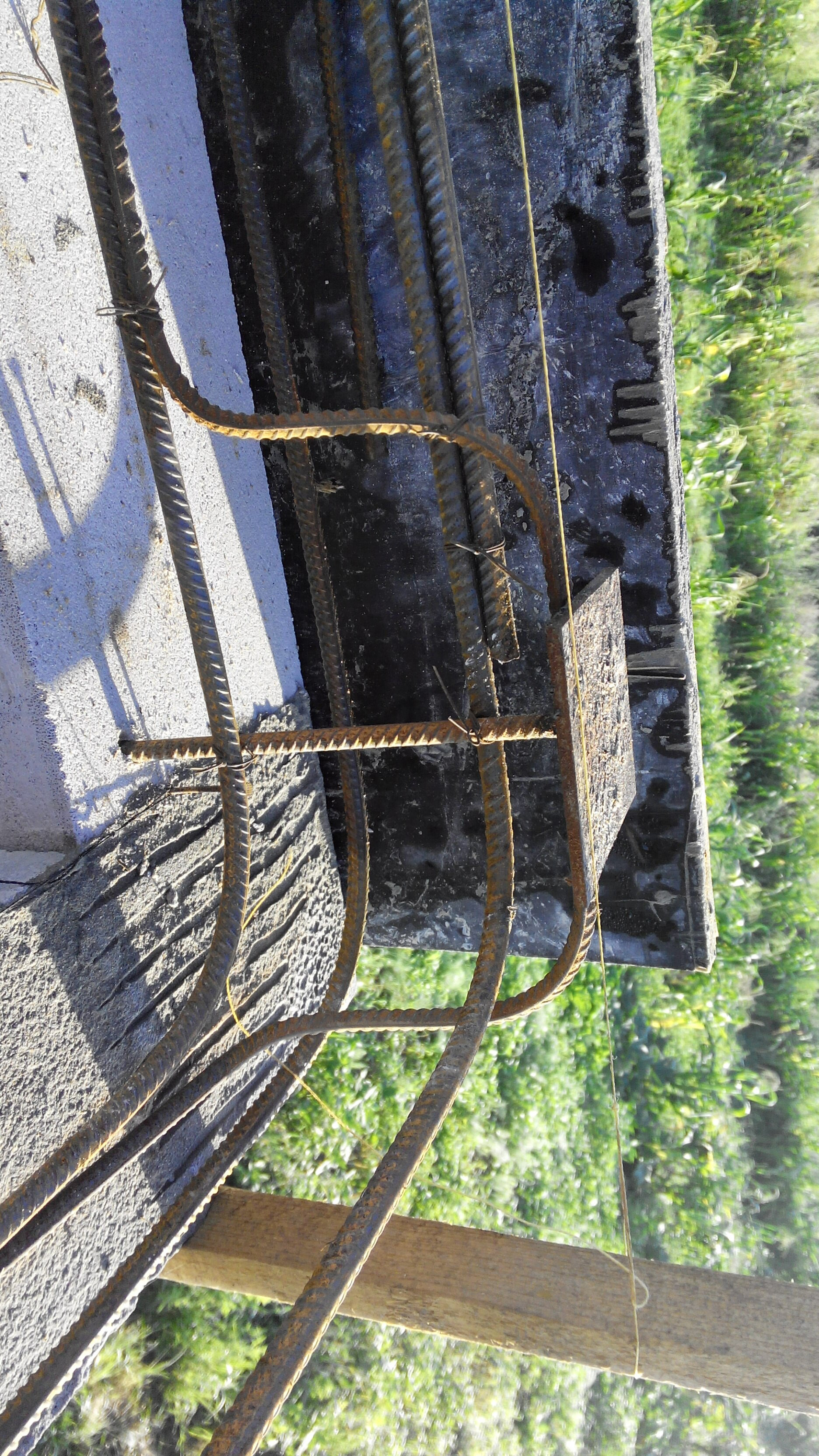

Моя арматура (нижняя нитка) не дотягивает до минимально необходимой всего 10,3%. Верхние нитки превышают на 14,8%. Меня устроило. Просто во всех предупреждениях только призывы "сделай больше, а формул для расчетов нет.

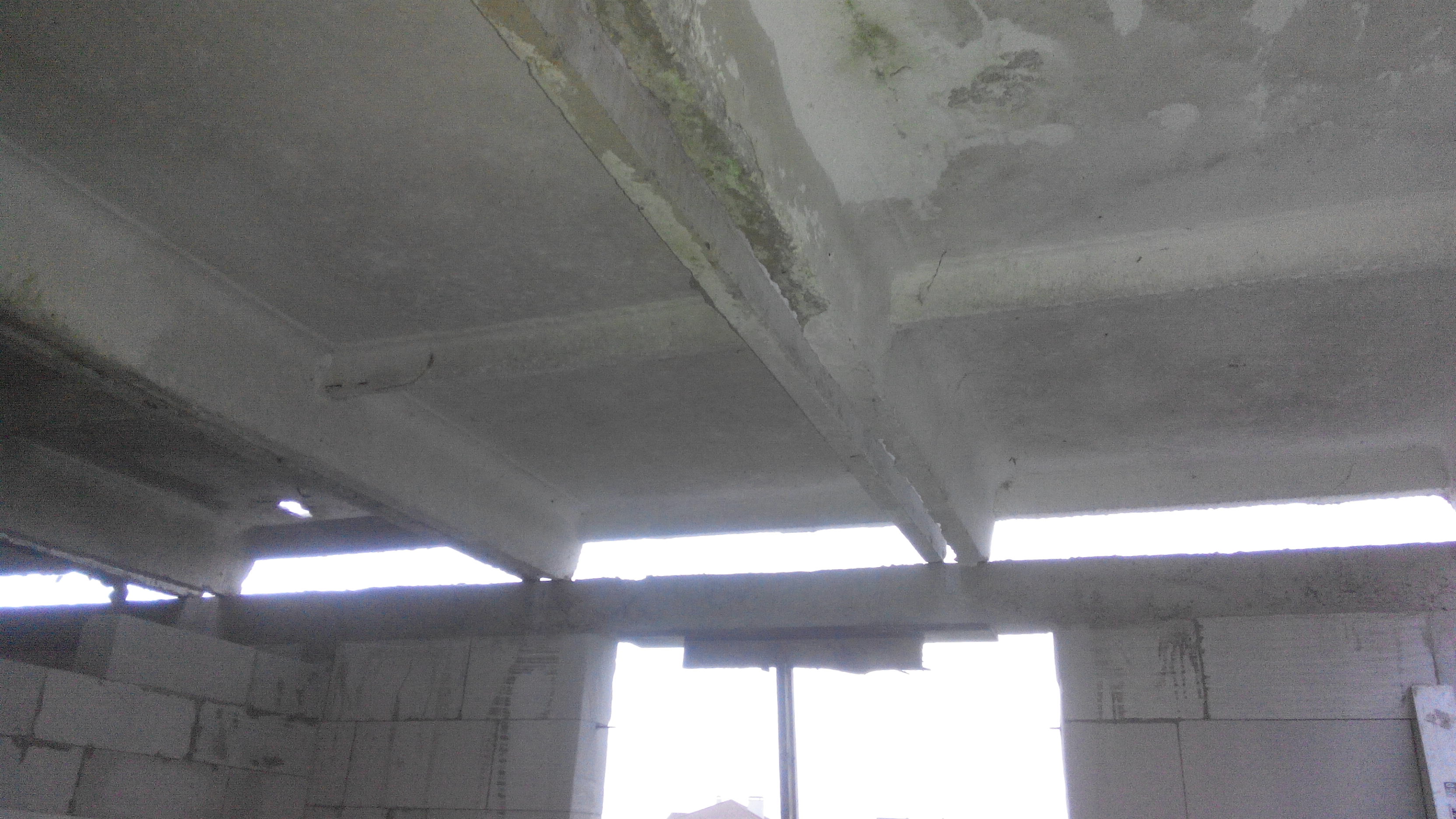

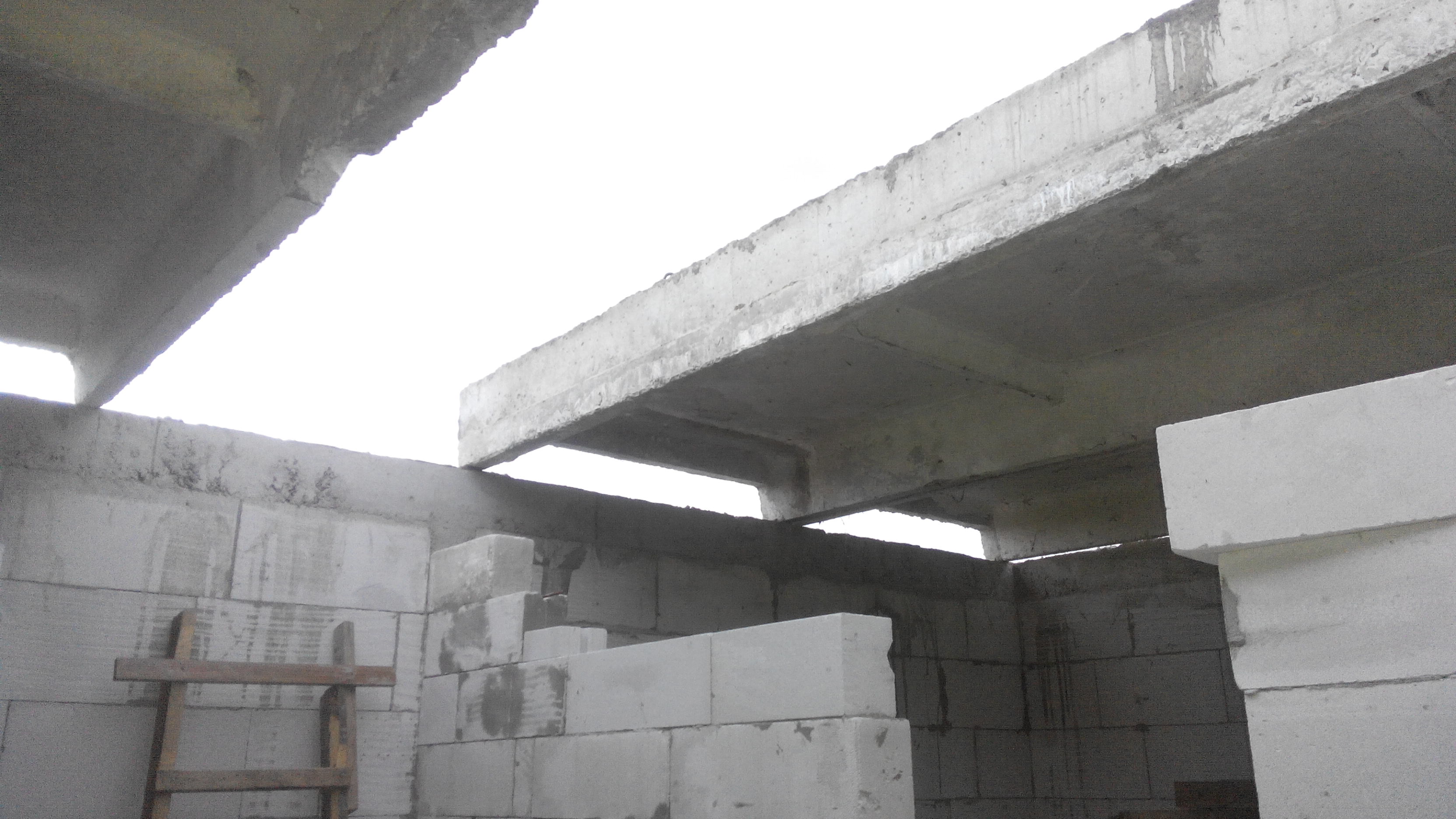

Нагрузки
Проверил свою интуицию расчетами нагрузки на фундамент. Получилось 1, 08 кг/см2.
Кстати, в процессе копания принял решение чуть расширить низ траншеи, как на рисунке. На практике лопатой получается кривее, но приблизительно по 5 см по бокам расширил. Так что при минимальном перерасходе бетона ширина опоры фундамента расширится до 300-350 мм.

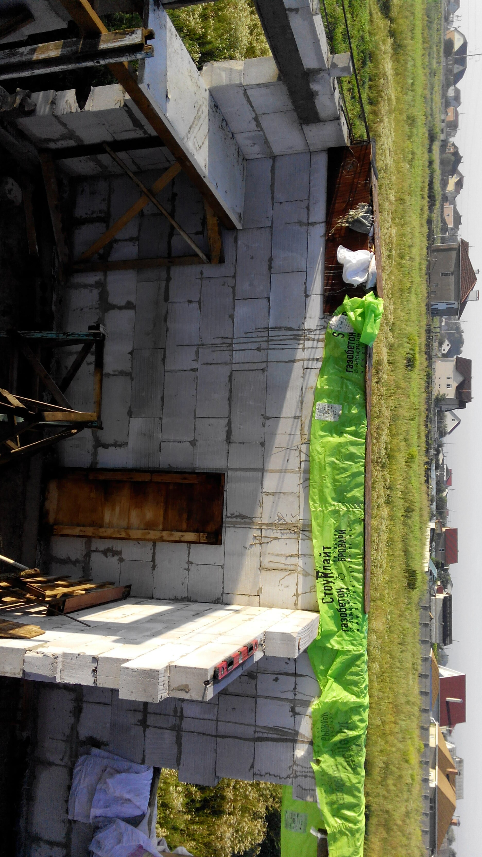

За две недели не было времени и сил отписываться. Интенсивно поработали.
1) Фундамент почти благополучно залили почти вровень с грунтом. 9м3 бетона В-15 П4. Трудозатраты - 4 человека за 3-4 часа справились.
Маленький казус произошел, когда водила попытался подъехать полностью груженым к дальнему краю дома и подъехал слишком близко к траншее, чем и обвалил траншею. После откапывания успешно все залили.
2) Пробили скважину силами кума и его тестя. СПАСИБО ИМ ОГРОМНОЕ!!!:beer:
18 м глубина, труба пластиковая водопроводная черная с синей полосой, Д50, толщина стенки 3 мм. Фильтр наматывал сам (2 слоя проволоки, между ними нержавеющая сетка). Скважина промылась за час. Вода на вкус, запах и вид вполне хорошая, как у всех соседей.
Трудозатраты - 3 человека за два выходных.

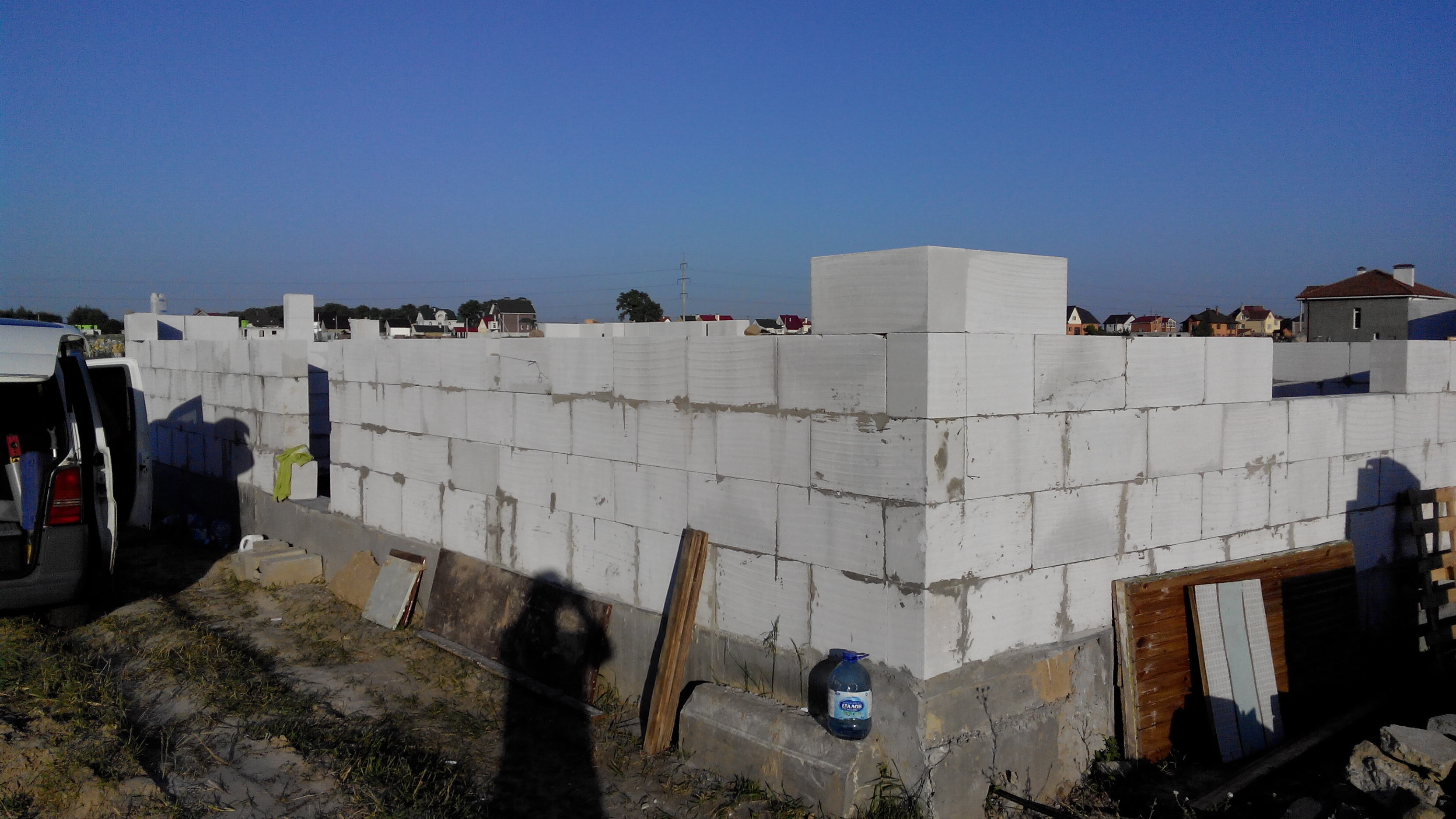

3) Уложили фундаментные блоки, залепили щели между ними.
Минус - геометрия новых ФБС - никудышняя, отклонения до 3 см в бОльшую сторону.

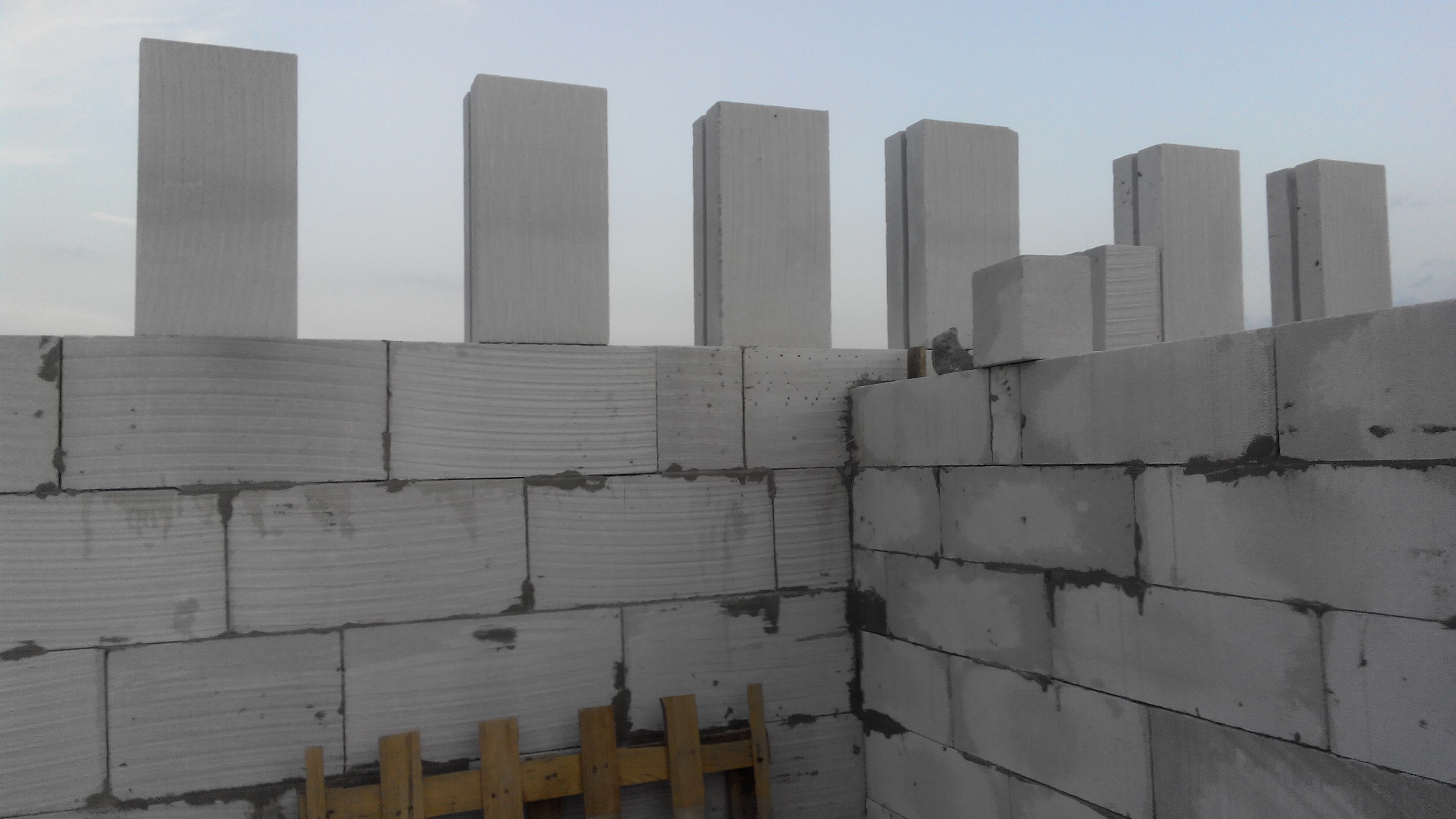

Получается, что верх фундаментных блоков "пляшет" до 8 см по высоте. Как я понимаю, раствором не компенсируешь.
Хочу подрезать первый ряд газоблока по высоте. Просто резать специальной ножовкой - вроде геморно да и не всегда ровно получается.
Может, кто-то придумал более прогрессивные способы?
Заранее спасибо за советы, опробованные на практике):beer:
Этот способ уже давно придуман. :) Вы не на том собираетесь экономить!
Даже если вы готовы мириться с трещинами с палец толщиной, то это не повод так над собой издеваться. На общестрое не экономят, если строят для себя. Если и экономят, то потом кусают локти или уши (кто до чего дотянется) :D
Сэкономите потом на обоях, например. Только вчера слышал рекламу какого-то строймаркета, в котором рулон бумажных обоев... 16 (шестнадцать) гривен! Я не знаю что это за обои, дешевле чем стоит бумага, но зато экономия сумасшедшая. Надоест - через 5 лет можно и переклеить без ущерба для коробки, когда финансы позволят.
У вас ГБ? У вас сборный блочный фундамент? Вы собираетесь ГБ поставить прямиком на блоки фундамента?:o Я так полагаю, что и армировать ГБ в данном случае уже особого смысла не имеет.
Да сделайте-же вы нормальный армопояс сверху и спите спокойно. ГБ от любого "громкого чиха" трещину дает. А вы собираетесь поставить его на фундамент из ФБС, блоки которого будут смещаться относительно друг-друга обязательно! Даже в своем тяжеленном доме из кирпича, я нашел волосяные трещины между ФБС, после того как швы были заделаны раствором. Но у меня полноценный армопояс и не один и кирпичная кладка, поэтому эти трещины (к которым я был готов) существуют только между фундаментными блоками. ;)

Фундамент у дома монолитный. На него выше уровня земли уложены ФБС. Сместить ФБС в данной конструкции может либо распирающая сила либо разрушение монолитного основания.
Распирающая сила есть от насыпанного внутри грунта слоем 30-40 см, но она незначимо мала с учетом 50-60 тонн нагрузки на ФБС от вышестоящих конструкций.
Разрушение монолитного основания = пипец любому дому в принципе. В таком случае целесообразно будет построить новый.

За неделю пару дней позанимался засыпкой и послойным трамбованием грунта внутри фундамента. Регулярные дождики помогают в трамбовке и организации регулярных перерывов.
Заложил в грунт трубу 110 для подачи воздуха в комнаты.
Еще пару часов посвятил укладке труб для воздуха.
Один вечер - горизонтальная гидроизоляция поверхности ФБС раствором "Мастер", а заодно и выравнивание этой поверхности перед укладкой рубероида.

- сложили стены из газоблока 200 мм на клею, ровняли внутреннюю поверхность с расчетом на шпаклевание и покраску, армировали через ряд одной ниткой арматуры Д8;
- залили армопояс 200х200, 4 нитки арматуры Д10, под плиты опорные площадки из металла 6мм (на фото);
- уложили и приварили плиты ПКЖ (ребристые), нашел их по 400 грн б/у.
Итого общая смета составила 47 тыс. грн.
Несколько фоток по ходу стройки:
