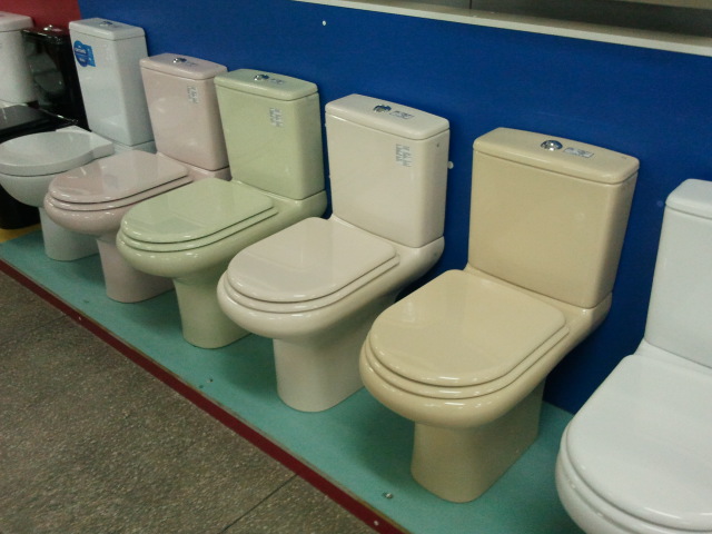

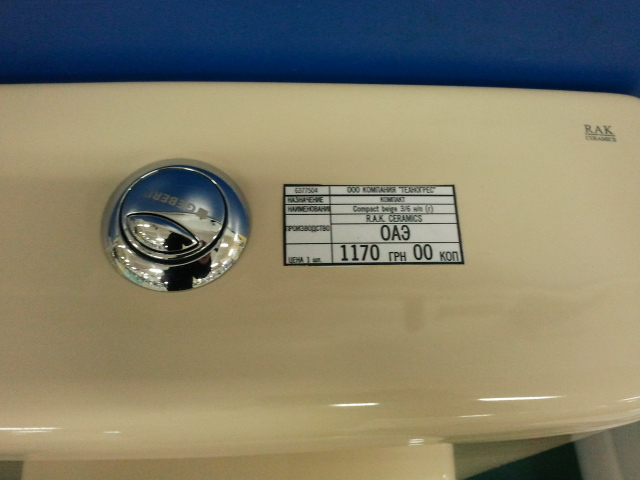

p.s. Хотел найти что-то бюджетное с компактов коричневого цвета, нашел только ужасть, под названием Орхидея:
Придется покупать белый :(
У нас КАМАЗ - 700 грн
У нас такие цены закончились еще в 2012 г. При том, что гидрокарьер с белым песком находится в 20 минутах езды.
Мы поставили бежевый, намного практичнее чем белый.
