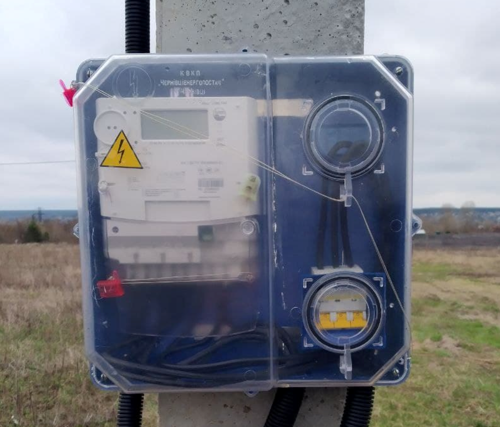

Gons4eg Опубліковано: 13 жовтня Поділитись Опубліковано: 13 жовтня Підкажіть чи не було ні в кого проблем з вхідною потужністю? Типу по договору заявлено одне, а по факту значно менше. Маю догововір на 16 кВт, але зараз при запуску обладнання таке відчуття, що й 5 кВт немає. То думаю що ж буде далі коли встановиться котел? Мабуть треба йти мучити РЕС. Але хотів би якось заміряти фактичну потужність перед цим. Може хтось знає як це зробити? На лінії лише два будинку наразі. В другому ніхто навіть не живе. Посилання на коментар Поділитися на інших сайтах More sharing options...
porterlv Опубліковано: 13 жовтня Поділитись Опубліковано: 13 жовтня 18 хвилин тому, Gons4eg сказав: таке відчуття, що й 5 кВт немає. А можете щось про ті відчуття розказати. Бо видається, що то з осінніми загостреннями пов'язано. 1 3 Посилання на коментар Поділитися на інших сайтах More sharing options...
Gons4eg Опубліковано: 13 жовтня Поділитись Опубліковано: 13 жовтня (змінено) 26 хвилин тому, porterlv сказав: А можете щось про ті відчуття розказати. Бо видається, що то з осінніми загостреннями пов'язано. Ну звісно)). Трьохфазна штукатурна машинка ледь жевріє. Хоча їй 5 кВт з головою. Змінено 13 жовтня користувачем Gons4eg Посилання на коментар Поділитися на інших сайтах More sharing options...
porterlv Опубліковано: 13 жовтня Поділитись Опубліковано: 13 жовтня Нє, воно так не працює... Який номінав вхідних автоматів у вас? Яка напруга в сусідній розетці коли "машинка ледь жевріє"? Посилання на коментар Поділитися на інших сайтах More sharing options...
Gons4eg Опубліковано: 13 жовтня Поділитись Опубліковано: 13 жовтня Автомат на 32А. Напругу не заміряв. Посилання на коментар Поділитися на інших сайтах More sharing options...
porterlv Опубліковано: 13 жовтня Поділитись Опубліковано: 13 жовтня Дурня якась... Якщо у вас 16 кВт (без сумніву трифазний ввід), то у вас би мали стояти автомати 25 А. То звідки взялись 32? Ну і без замірів то вам до псиіатра розказувати про "ледве жевріє" Посилання на коментар Поділитися на інших сайтах More sharing options...
Vikctor Опубліковано: 13 жовтня Поділитись Опубліковано: 13 жовтня 9 минут назад, porterlv сказал: Дурня якась... Якщо у вас 16 кВт (без сумніву трифазний ввід), то у вас би мали стояти автомати 25 А. То звідки взялись 32? Наприклад мій РЕС свого часу встановлював 32А вводний автомат при купівлі 16,1кВт потужності. У мене саме так. 2 Посилання на коментар Поділитися на інших сайтах More sharing options...
988888 Опубліковано: 13 жовтня Поділитись Опубліковано: 13 жовтня 2 часа назад, Gons4eg сказал: Підкажіть чи не було ні в кого проблем з вхідною потужністю? Типу по договору заявлено одне, а по факту значно менше... У вас в будинку стоЯть якісь реле напруги чи стабілізатори? 1 Посилання на коментар Поділитися на інших сайтах More sharing options...
porterlv Опубліковано: 13 жовтня Поділитись Опубліковано: 13 жовтня 15 хвилин тому, Vikctor сказав: Наприклад мій РЕС свого часу встановлював 32А вводний автомат при купівлі 16,1кВт потужності. Дивно, бо по правилах ставиться автомат найближчого стандартного номіналу. Як то на 9 кВт ставлять 16 А. Але ніяк не 20. Чи у Вас обмеження на лічильнику? Посилання на коментар Поділитися на інших сайтах More sharing options...
988888 Опубліковано: 13 жовтня Поділитись Опубліковано: 13 жовтня 40 минут назад, Gons4eg сказал: ...Напругу не заміряв. Ви-ж в курсі як "потужність" вимірюється? Посилання на коментар Поділитися на інших сайтах More sharing options...
988888 Опубліковано: 13 жовтня Поділитись Опубліковано: 13 жовтня 4 минуты назад, porterlv сказал: Дивно ... У мого кУма замовлена потужність три фази на 18 кВт. Встановлений РЕСом (і опломбований) трифазний автомат на вводі номіналом 32 Ампера. Посилання на коментар Поділитися на інших сайтах More sharing options...
Vikctor Опубліковано: 13 жовтня Поділитись Опубліковано: 13 жовтня 5 минут назад, porterlv сказал: Дивно, бо по правилах ставиться автомат найближчого стандартного номіналу. Як то на 9 кВт ставлять 16 А. Але ніяк не 20. Чи у Вас обмеження на лічильнику? Немає на лічильнику обмежень. В договірному відділі свого часу при збільшенні потужності підключення побачив таблицю який автомат встановлюватимуть в якому проміжку потужностей. 32А там мало виделку щось на кшталт 16,1-21кВт, а після 21,1кВт вже встановлювали 40А. Я ще думав чи не доплатити трохи задля автомату більшого номіналу. 2 1 Посилання на коментар Поділитися на інших сайтах More sharing options...
Gons4eg Опубліковано: 13 жовтня Поділитись Опубліковано: 13 жовтня 51 хвилину тому, porterlv сказав: Дурня якась... Якщо у вас 16 кВт (без сумніву трифазний ввід), то у вас би мали стояти автомати 25 А. То звідки взялись 32? Ну і без замірів то вам до псиіатра розказувати про "ледве жевріє" То як заміряти? Посилання на коментар Поділитися на інших сайтах More sharing options...
Gons4eg Опубліковано: 13 жовтня Поділитись Опубліковано: 13 жовтня 25 хвилин тому, 988888 сказав: У вас в будинку стоЯть якісь реле напруги чи стабілізатори? Взагалі нічого, все напряму. Зараз заживиди машинку від стовпа щоб виключити дефектні автомати з цього ланцюжка. Але нічого не змінилося. Посилання на коментар Поділитися на інших сайтах More sharing options...
Gons4eg Опубліковано: 13 жовтня Поділитись Опубліковано: 13 жовтня (змінено) 41 хвилину тому, 988888 сказав: Ви-ж в курсі як "потужність" вимірюється? Типу клешнями? Але ж для цього треба максимально навантажити мережу. Якщо чесно, то не в курсі які ще є варіанти. Лічильник цифровий. Не знаю чи обмежується на ньому якось "потужність" Змінено 13 жовтня користувачем Gons4eg Посилання на коментар Поділитися на інших сайтах More sharing options...
988888 Опубліковано: 13 жовтня Поділитись Опубліковано: 13 жовтня 43 минуты назад, Gons4eg сказал: Взагалі нічого, все напряму. Зараз заживиди машинку від стовпа щоб виключити дефектні автомати з цього ланцюжка. Але нічого не змінилося. Рекомендую покликати електрика. Для початку. 3 Посилання на коментар Поділитися на інших сайтах More sharing options...
