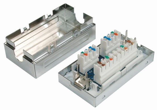

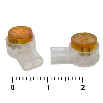

Заземляются сами металлические корпуса. Фольгу витой пары было бы логичнее соединять с минусом, в этом случае она будет выполнять свою экранирующую функцию.
Немного выше я писал, что заземлены патч-панели, куда присоединяются витые пары. Отключать от заземления панели - как-то неправильно :)
Зачем Вам лишняя перемычка в виде патч-корда, соедините два провода на прямую в обход патч-панели.
