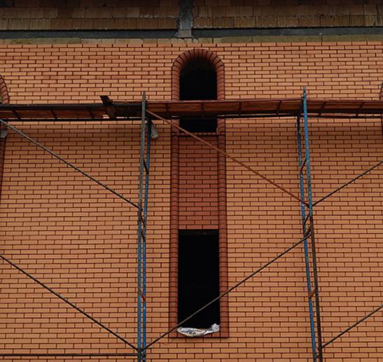

tarick Опубліковано: 22 березня 2017 Поділитись Опубліковано: 22 березня 2017 Арочные окна делают все, ну или почти все. Тут вопрос в другом: есть некоторые ограниения по арочным окнам и, если Вы только планируете делать проемы под окна, то Вам стоит сначала изучить эти ограничения. Плюс - арочные створки работают хуже, чем прямоугольные, независимо от профиля и фурнитуры.Большая часть проемов уже есть, но изучить, наверное все равно не помешает. :D Что там за ограничения? Добавлено через 1 минуту Плюс - арочные створки работают хуже, чем прямоугольные, независимо от профиля и фурнитуры.Арочные створки не планируются. Арочная часть будет глухой. Посилання на коментар Поділитися на інших сайтах More sharing options...
Яло Опубліковано: 22 березня 2017 Поділитись Опубліковано: 22 березня 2017 Большая часть проемов уже есть, но изучить, наверное все равно не помешает. :D Что там за ограничения? Посмотрела Вашу стройку. Очень большие подозрения на счет этого окна. Маленькией радиус. И какой радиус у арок в эркере? Посилання на коментар Поділитися на інших сайтах More sharing options...
tarick Опубліковано: 22 березня 2017 Поділитись Опубліковано: 22 березня 2017 (змінено) Посмотрела Вашу стройку. Очень большие подозрения на счет этого окна. Маленькией радиус. И какой радиус у арок в эркере?Самый маленький радиус - 25 см (диаметр - 2 кирпича). Это боковые окна в малом эркере, они будут глухие. Это станет проблемой? Какой минимальный радиус изгиба профиля? Добавлено через 14 минут погуглил про минимальный радиус - 30 сантиметров для 60-го профиля. А бывает профиль меньше 60? Добавлено через 23 минуты Нашел! Пишут что можно умеючи: dizplast.ru/rekomendacii-po-izgibaniyu-pvh-prof " 1.4 Практика показывает, что на оборудовании компании - производителя можно при определенном опыте специалистов согнуть арки и более меньшего радиуса с практическим сохранением правильной геометрии профиля. 1.5 Минимальный радиус изгибания разный, для всех рам систем профилей и определяется индивидуально: Ø для профиля системы KBE - не менее 220 мм; Ø для профиля системы PEHAU - не менее 230 мм; Ø для профиля системы VEKA - не менее 250 мм;" Змінено 22 березня 2017 користувачем tarick Посилання на коментар Поділитися на інших сайтах More sharing options...
Яло Опубліковано: 22 березня 2017 Поділитись Опубліковано: 22 березня 2017 Самый маленький радиус - 25 см (диаметр - 2 кирпича). Это боковые окна в малом эркере, они будут глухие. Это станет проблемой? Какой минимальный радиус изгиба профиля? погуглил про минимальный радиус - 30 сантиметров для 60-го профиля. А бывает профиль меньше 60? Это очень маленький. Даже 300мм маловато. Дело в том, что при маленьких радиусах начинает вести профиль и он становится "юбочкой". Видела, как некоторые делали радиус из кусочков. Посилання на коментар Поділитися на інших сайтах More sharing options...
tarick Опубліковано: 22 березня 2017 Поділитись Опубліковано: 22 березня 2017 Это очень маленький. Даже 300мм маловато. Дело в том, что при маленьких радиусах начинает вести профиль и он становится "юбочкой". Видела, как некоторые делали радиус из кусочков.В принципе, 25 см у меня радиус кирпичного оконного проема, а рама должна быть чуть больше, она ж не ставится в сам проем лицевого кирпича, а приставляется к нему изнутри дома, насколько я понимаю. Поэтому радиус рамы где-то 28 см будет идеально. Посилання на коментар Поділитися на інших сайтах More sharing options...
Яло Опубліковано: 22 березня 2017 Поділитись Опубліковано: 22 березня 2017 1.5 Минимальный радиус изгибания разный, для всех рам систем профилей и определяется индивидуально: Ø для профиля системы KBE - не менее 220 мм; Ø для профиля системы PEHAU - не менее 230 мм; Ø для профиля системы VEKA - не менее 250 мм;" То что они написали такие цифры - это одно. Но как будет выглядеть эта арка? И как в эту "юбочку" потом вставить стеклопакет? 280мм - все-равно очень мало. У нас в трехкамерке минимальный радиус для глухих окон делают 315мм и то с большой неохотой! Посилання на коментар Поділитися на інших сайтах More sharing options...
Алік Опубліковано: 22 березня 2017 Поділитись Опубліковано: 22 березня 2017 Как вариант, можно сварить из сегментов. Издалека будет практически незаметно. R=250mm 1 Посилання на коментар Поділитися на інших сайтах More sharing options...

Яло Опубліковано: 22 березня 2017 Поділитись Опубліковано: 22 березня 2017 Я бы с удовольствием, но цена имеет значение... Ну, на два деревянных окна можно выделить средства, раз такие проемы сделали. Или из кусочков. С неохотой - потому что сделать нормальные арки с таким радиусом не получается. Бывает, что приходится переделывать окна и все-равно на выходе они ... мягко выражаясь, не ахти. Профиль сильно деформируется. Арки получаются кривыми. Посилання на коментар Поділитися на інших сайтах More sharing options...
