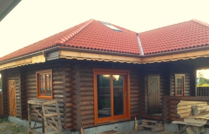

Необходимы раздвижные или подъемно-раздвижные ПВХ двери (2100х2400) без шпросов и импостов горизонтальных, но предложения на наклонно-раздвижные. Подскажите, почему такая проблема на рынке?
Пример:
. Но там и цена...
Пример:
. Но там и цена...

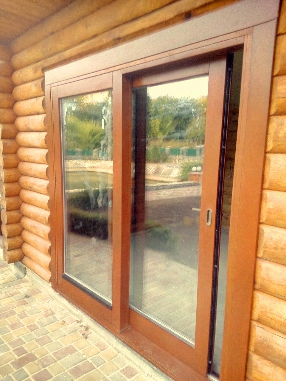

Наклонно - раздвижная фурнитура дешевле и ее больше завозят в Украину. А параллельно- раздвижная (например Roto Patio Life) стоит почти в два раза дороже, чем наклонно-сдвижная (Roto Patio S) и производителю нужно два месяца ждать полного комплекта такой фурнитуры.
Просите у производителей ПВХ дверей расчеты с Roto Patio Life или с подъемно-сдвижной фурнитурой МАСО HS-ST.
С завозом фурнитуры МАСО вроде бы проблем нет.
В сентябре монтировали две такие конструкции. В одной фурнитура Roto Patio Life, а в другой МАСО HS-ST. Правда, вместо оригинальных порогов из стекловолокна мы делали дубовые пороги по аналогу оригинальных.
В ПВХ для подъёмно-сдвижных помимо дорогой заказной фурнитуры и профиль необходим особый, опять же заказной. Дорого и долго, но, если есть время и деньги, заказать можно. Другой вопрос, зачем на такой относительно небольшой проём устанавливать систему предназначенную для гораздо бОльших?
В Другой вопрос, зачем на такой относительно небольшой проём устанавливать систему предназначенную для гораздо бОльших?
В наклонно-сдвижных относительно высокий порог (68 мм), а в параллельно-сдвижной можно выйти на порог на уровне пола в комнате. Поэтому и заказывают дорогой вариант.
Спасибо. Теперь понятно.
Причина не в этом, а в способах "обращения" с дверью.
В наклонных не нравится откидывание в принципе и сам механизм:
повернул ручку-откинул дверь-повернул ручку вниз-вернул горизонтально-потянул. Плюс сама ручка становится горизонтально. И это механического способа, ручного еще круче.
В раздвижных: повернул два раза вниз - открыл. При этом ручка становится вертикально, что намного удобней.
В виду стоимости придется принимать решения скорее всего в сторону наклонной фурнитуры или искать другое решение.

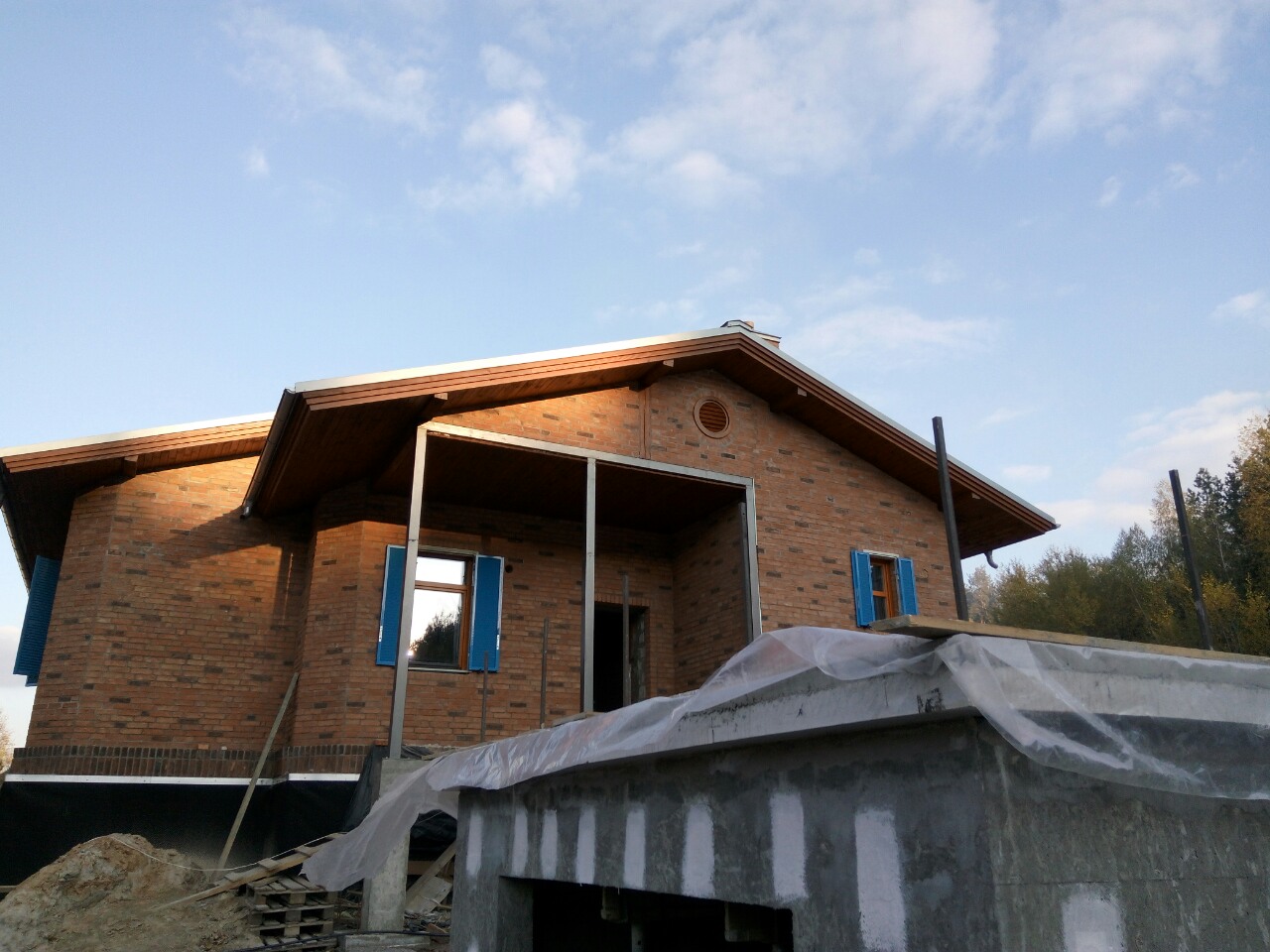

Посоветуйте недорогие круглые окна диаметром 750, что б можно было открывать (без импоста
Без импоста круглое окно с открыванием не может быть не дорогое.
Для открывания есть два вида фурнитуры:
- HAUTAU TORNADO с вертикальным или горизонтальным вращением вокруг оси:
picture.php?albumid=5155&pictureid=84714
- HAUTAU для круглых откидных окон с петлями Uniband:
picture.php?albumid=5155&pictureid=84715
picture.php?albumid=5155&pictureid=84716
Стоимость первой фурнитуры - около 10 000 грн., а второй - 4000 грн.
Сохранить

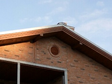

Посоветуйте, как можно решить этот вовпрос выгодней с материальной стороны((. От 4000 на одно окно - это мне не совсем подходит. Окна на чердаке, диаметр 750, круглые. Хотелось бы раз в год иметь возможность их мыть, и по необходимости проветривать чердак
Буквально во вторник монтировали нашему форумчанину LAT окна и у него был аналогичный вопрос. Мы предложили сделать глухое окно со ставнями. Внутри на зиму вставляется просто стекло, а летом - москитная сетка.
Диаметр окна наружный - 570 мм.
picture.php?albumid=1457&pictureid=84718
От 4000 это только фурнитура. Даже глухие круглые окна стОят не как квадратные подобного размера.
Печаль печальная совсем:sorry:
диаметр 750 - только глухое
увеличивайте до 940 тогда можно будет открывать
с точки зрения денежной выгоды делайте с него квадрат 750*750 - и ставьте что душе угодно
