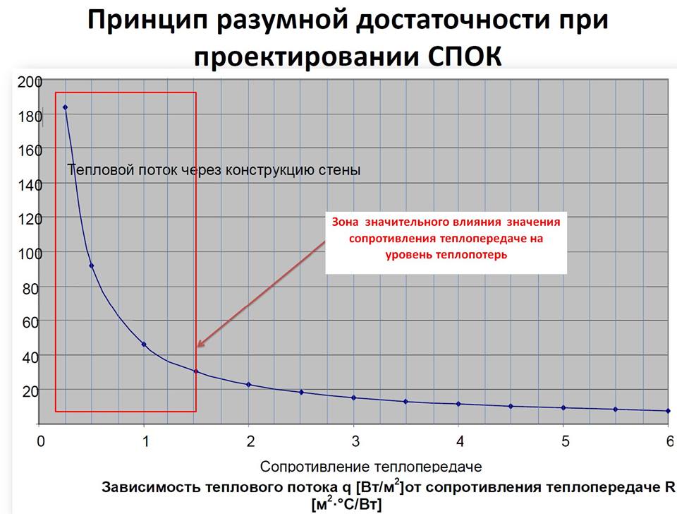

ViknaStar Опубліковано: 17 березня 2018 Поділитись Опубліковано: 17 березня 2018 На рахунок скла Zero та інших технологій які збільшують супротив теплопередачі конструкції, як ми можемо бачити з графіку залежності теплового потоку від супротиву теплопередачі, при збільшенні показника супротиву теплопередачі у нас не пропорційно зменшується тепловий потік який проходить через дану конструкцію. Тому зараз як раз боротьба технологій йде вже не за десятки процентів, а саме за декілька процентів які дозволяють покращити теплові характеристики конструкції. 1 Посилання на коментар Поділитися на інших сайтах More sharing options...
-Naum- Опубліковано: 20 березня 2018 Поділитись Опубліковано: 20 березня 2018 то есть пока смело можно назвать ЗЕРО - маркетинговой фишкой Посилання на коментар Поділитися на інших сайтах More sharing options...
