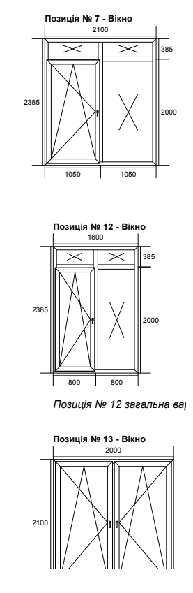

Для начала - можно как-то поподробнее про конфигурацию окна. Ширина/высота/как поделено/какая створка?
А что за гарантию они вам готовы предоставить?
в общем-то судя по всему никакой, сейчас говорю со строителями. Относительно гарантии я несколько скептичен - ставил 7 лет назад дорогие корса, по расширителями пошли щели сквозные и шо? Не буду я в гарантию играться скорее всего, вопрос тут в браке по монтажу - может сроители дадут и в ущербе если коцнут при установке.
плохо что не видно просчитанной конфигурации
вложил самые большие похоже створки
Во-первых, во-вторых и в-третьих: изделия разделить на блоки через усиленный соединитель с металлом, или усиленный импост (широкий), или усилитель импотста!

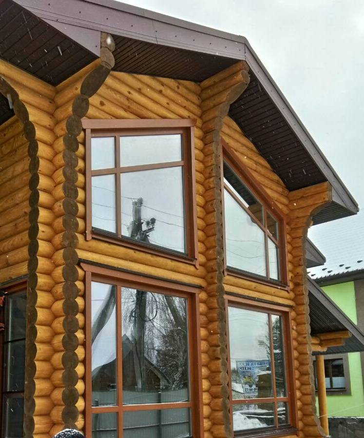

И каким образом усиленный импост или усилитель импоста повлияет на дизайн фасада? Разве что посредине будет больше пластика, но эти соединители никоим образом не испортят вид фасада.

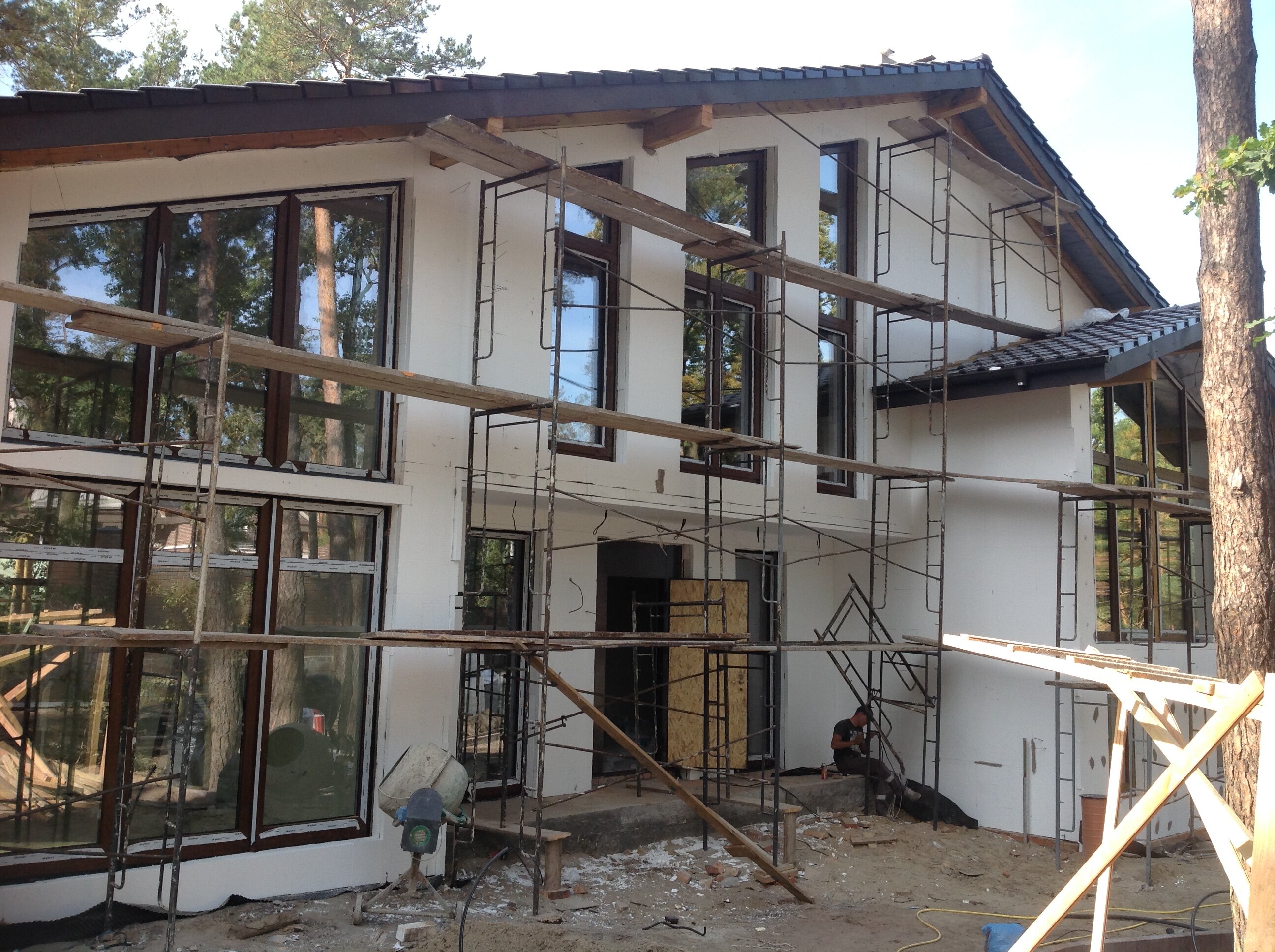

На этой фотографии все окна поделены по вертикали на блоки и и использовался усиленный соединитель
Нельзя использовать обычный узкий импост такой высоты. Он деформируется. И вообще вся конструкция будет похожа на желе. И вклейка стеклопакета ничем не поможет.

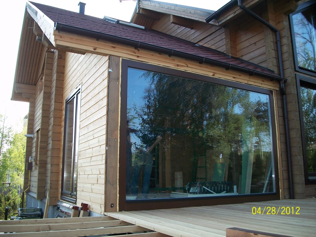

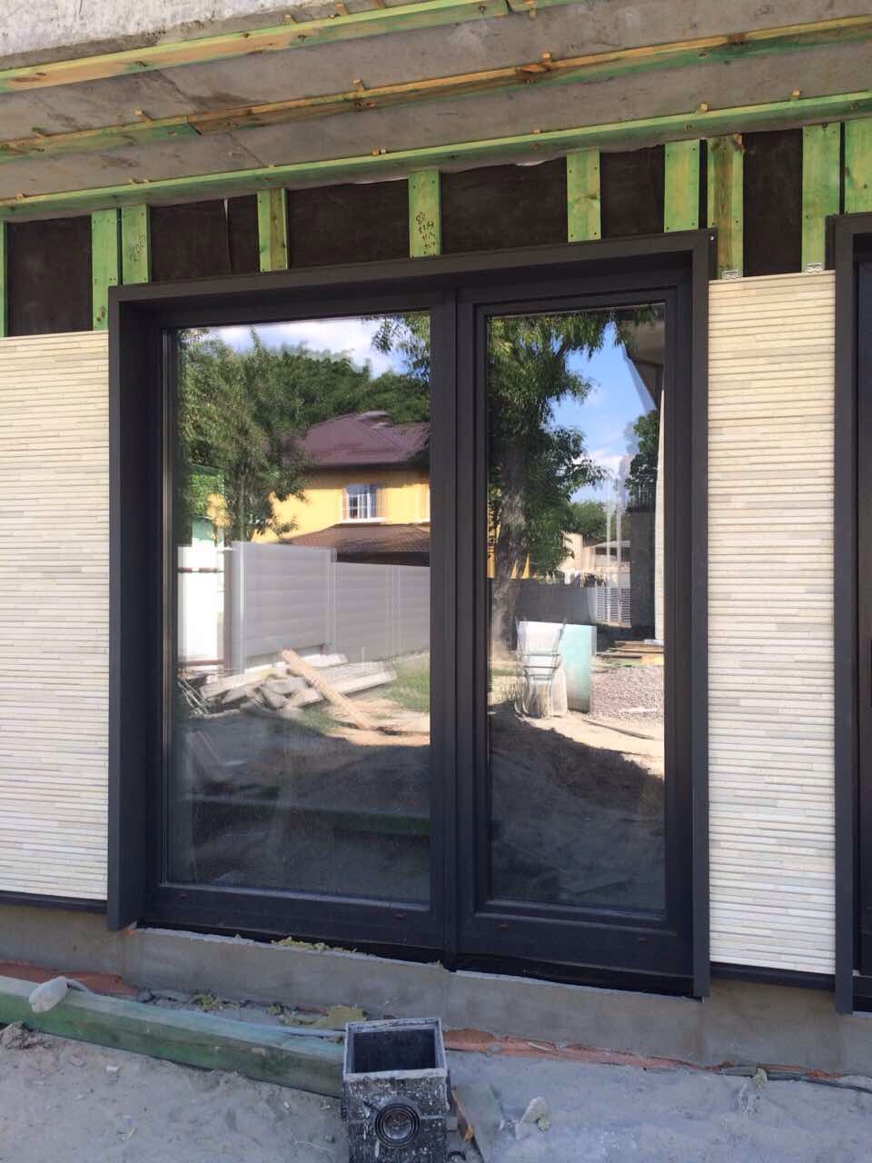

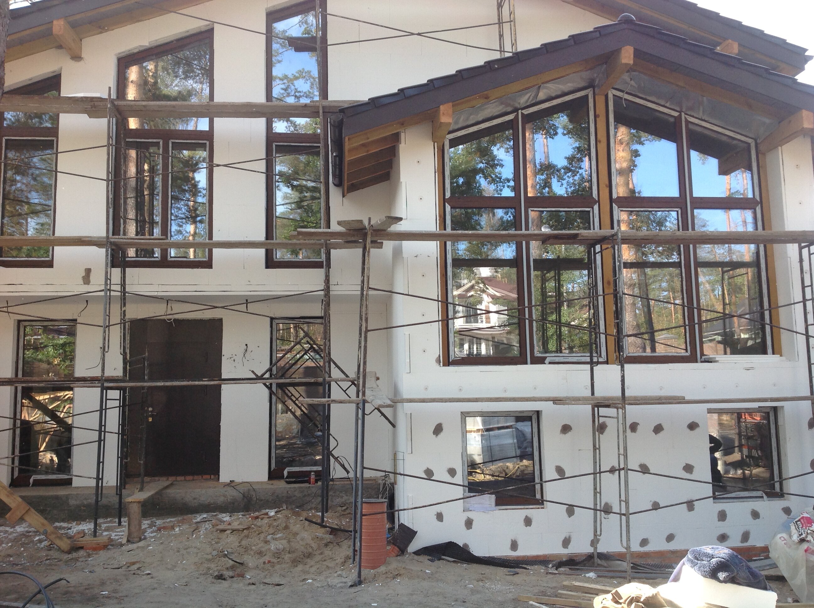

В системе Lux energeta с вклеенным стеклопакетом с металлом 2мм в импосте, никаких проблем с вашими окнами не будет. Гарантию 5 лет Вам на них должны дать без проблем.
На фото объекты с окнами Lux energeta.

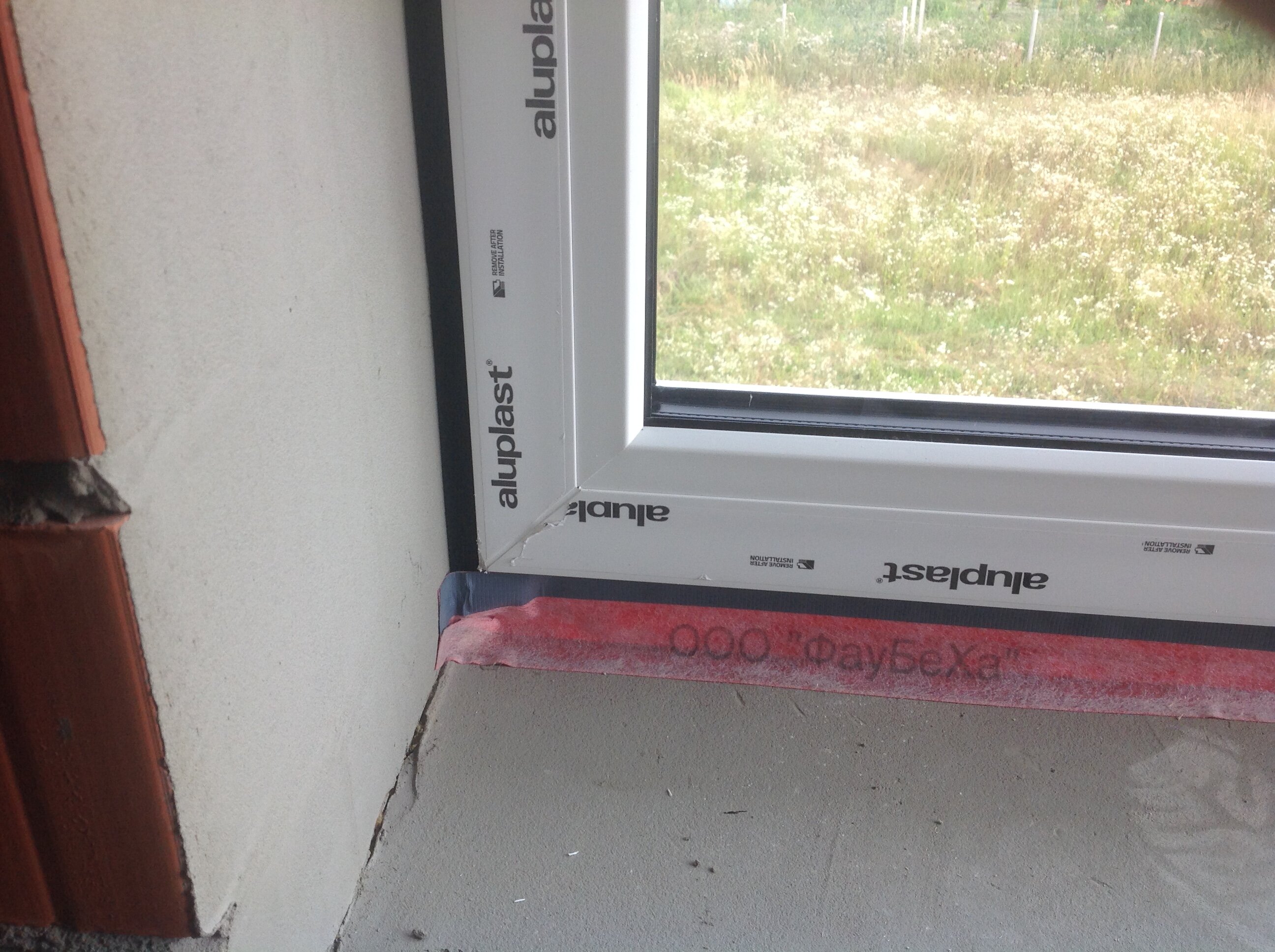

Правильное решение. Плюс обязательно правильный монтаж, иначе смысл энергоэффективных окон теряется на не качественных монтажных швах.

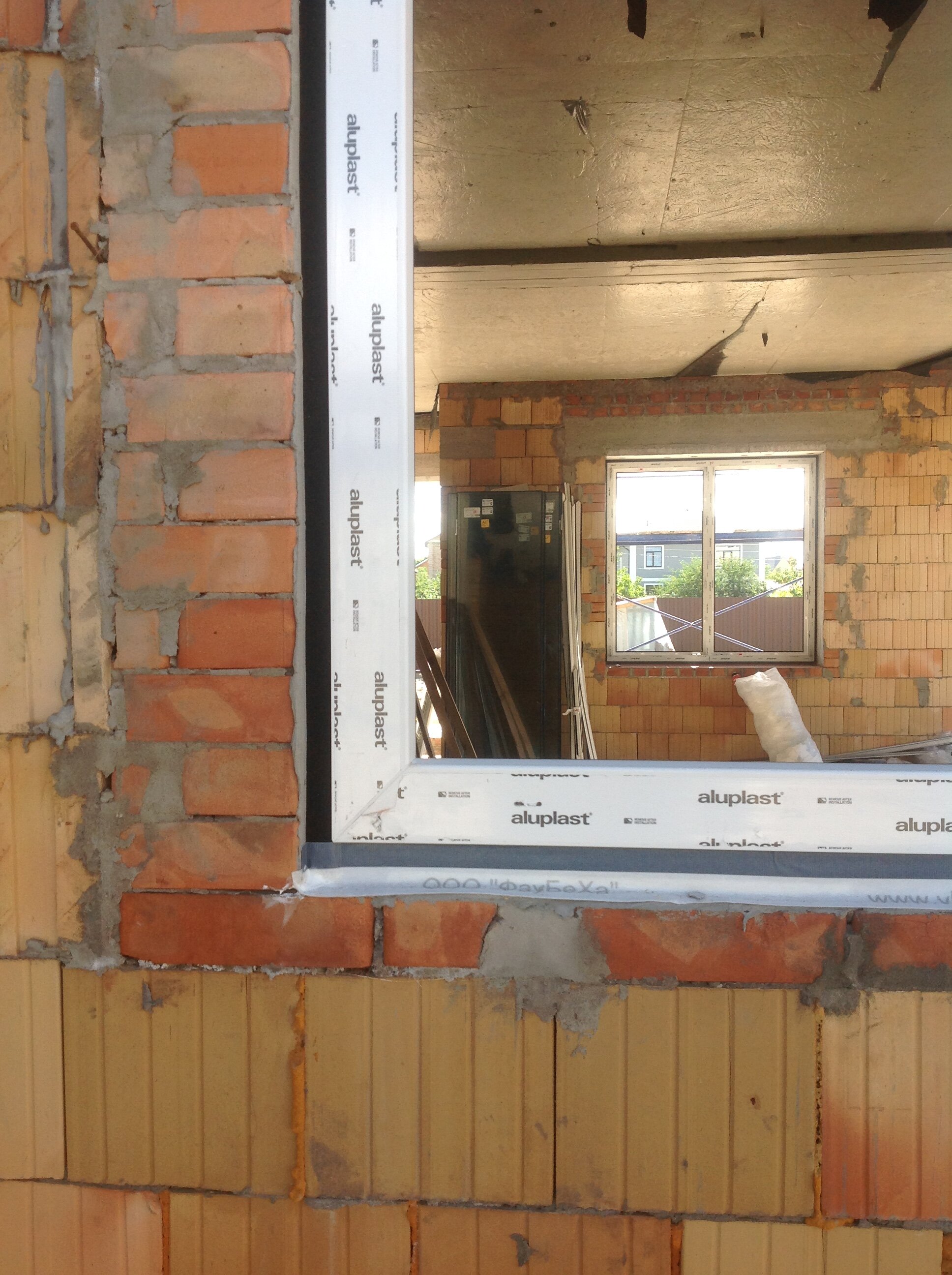

Монтаж да, сейчас идут в тч обсуждения, заложена утепленная четверть+vstermo а дальше установщики рвут майку "давайте на специальный герметик/псул" строители "нет, мы привыкли гидро-паро ленты", вот думаю в тч
А строителям какая разница? С них все равно подготовка проема. При монтаже на ТРИО ПСУЛ только лучше должно быть. Шов идеальный. Ленты - это тоже неплохо. Мне кажется здесь выбор за Вами.
VSThermo - хорошее решение.

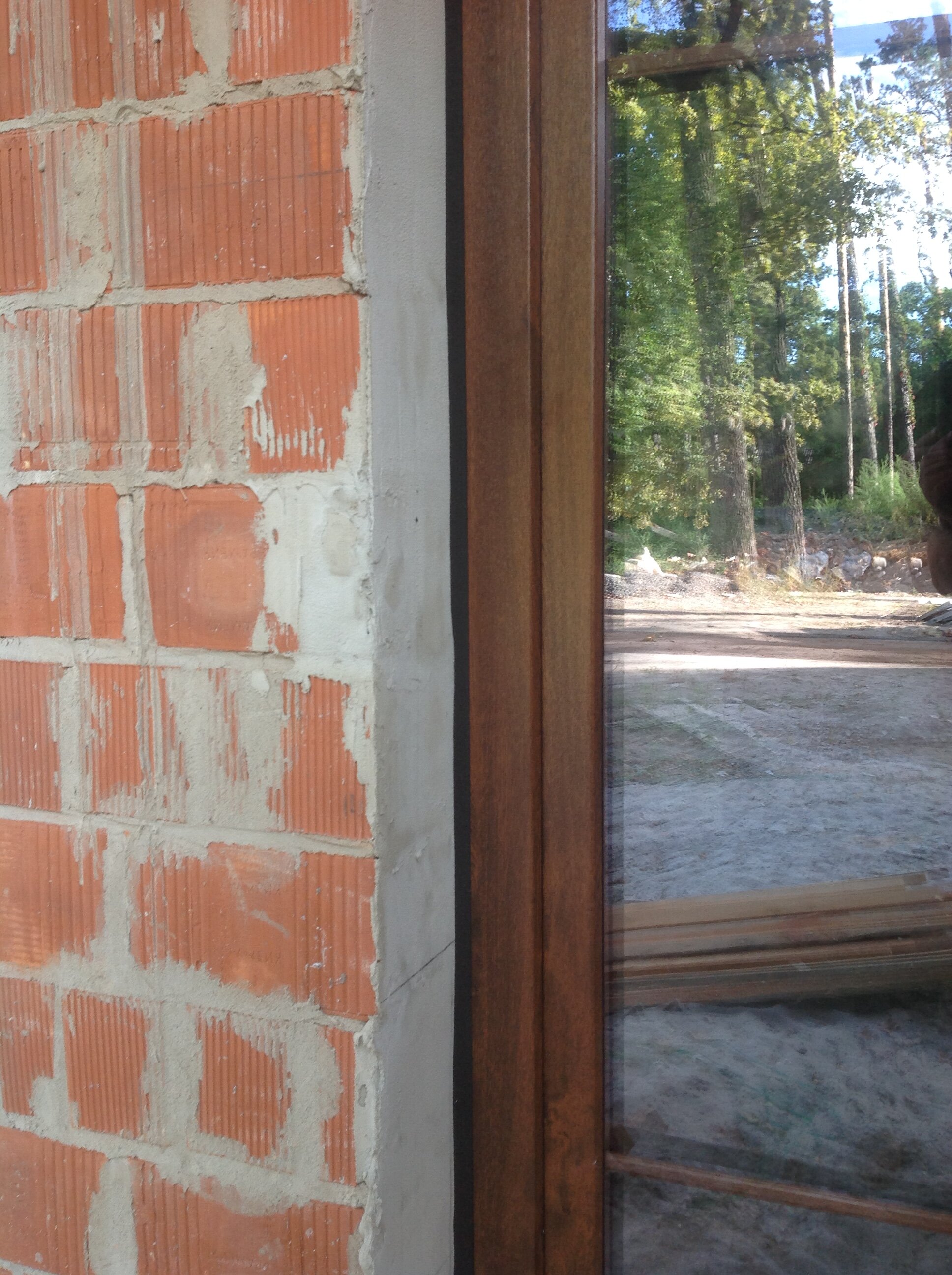

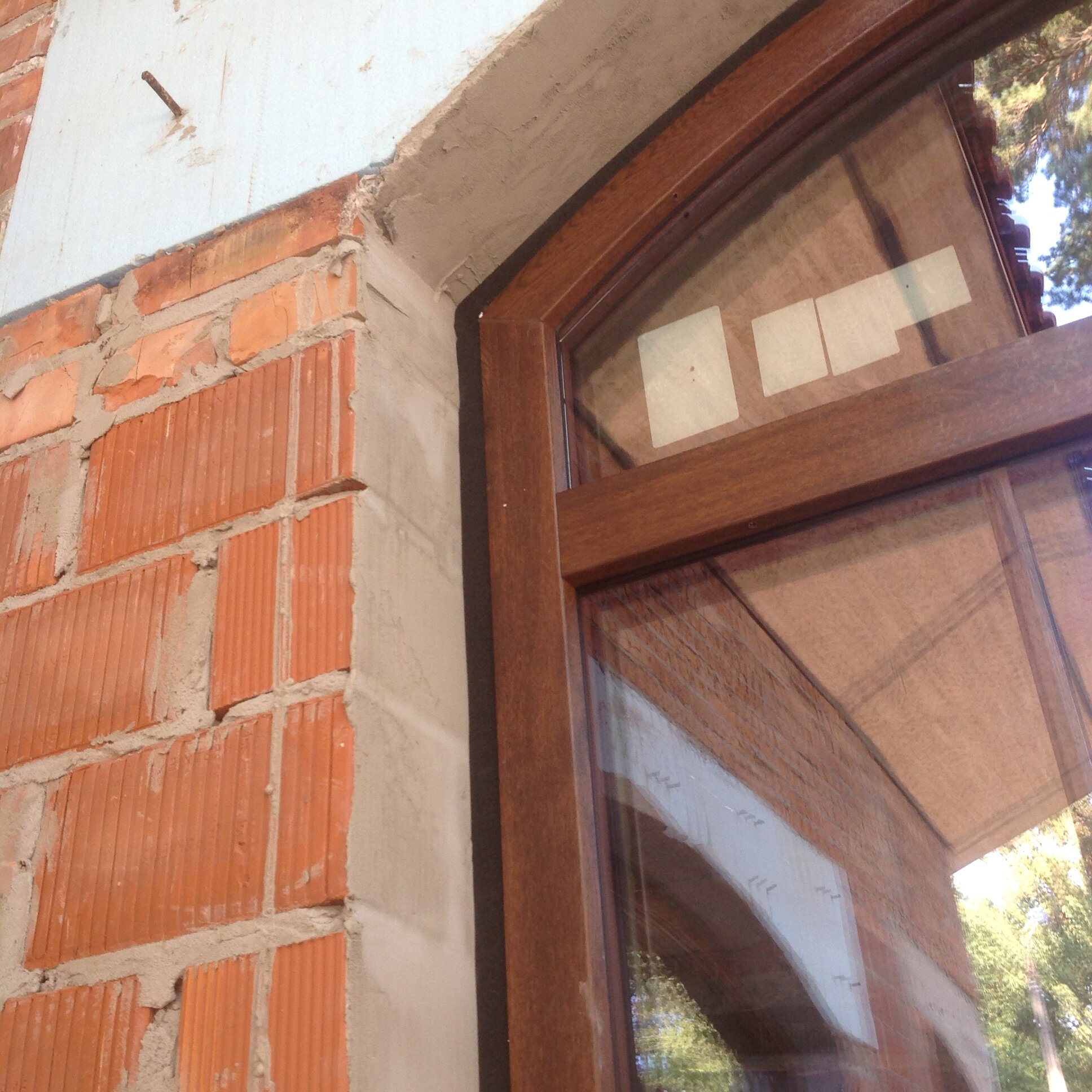

Підкажіть як правильно прижимату ПСУЛ.
В мене фактично ідеальні четвертя, рівненькі, в рівні...
Купив ПСУЛ 2/10мм. х 10мм.
Як правильніше ставити, так щоб ПСУЛ до своїх 2-ох мм вжався, чи до 5мм, чи так щоб він майже повністю розправився (8-9)мм???
ПСУЛ має розкритися не більше ніж на половину, а якщо бути більш точним, Ви мабуть неправильно вказали маркування, скоріш за все там вказано 2/6х10. 2/6 - це робочий діапазон. Марка ПСУЛ повинна бути BG1, якщо він не закривається утеплювачем.
Cтворки относительно небольшие - не пойму, зачем тут вклейка. И 2 мм армирование в импост вряд ли потянет статику.
ПСУЛ має розкритися не більше ніж на половину, а якщо бути біль точним, ви мабуть неправильно вказали маркування, скоріш за все там вказано 2/6х10. 2/6 - це робочий діапазон. Марка ПСУЛ повинна бути BG1, якщо він не закривається утеплювачем.
Бля...
Про БЖ1 вперше почув, в мене звичайна, не БЖ1
Розмір 2/10 (два зжата/10 розжата) ширина 10мм.
ПСУЛ Саудал.
Я потім (через пів року) Закрию псул, думаю що нічого з ним за цей час не трапиться, Саудал пише що стійкість до ультрафіолету дуже висока.
Значить ставлю вікна так, щоб ПСУЛ зайняв десь 4-5мм.
В этой системе армирование створки выполняется за счёт вклейки стеклопакета и полиамидных вставок, металл в створке отсутсвует. За счёт этого повышается Rw.
