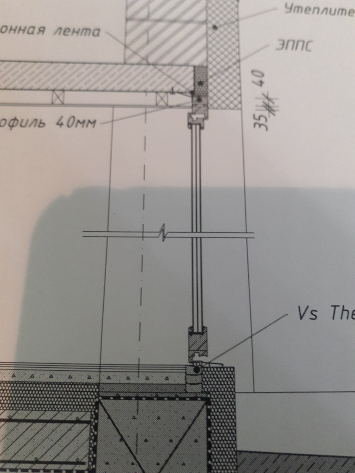

У меня монтаж скорее всего будут делать именно строители (строительная компания), их довод что мол "мы даем гарантию на коробку и желательно что-бы мы делали монтаж" в целом мне логика понятна и устраивает, дальше им делать утепление стен - не будет на кого кивать "кривой монтаж". Далее строители говорят "мы ставим теплый на ленту", подрядчик по окнам "ну ставьте на ленту но на псул будет чуть дешевле заказчику"
А решать действительно мне )

Строители по крайней мере дают полные разрезы узлов окно в чертежах, если шо все под подпись, понятно что это теория и идеализация но хоть что.
А оконщики не в состоянии дать Вам чертежи? Система дорогущая, заказ совсем не копеечный...

Наверное в состоянии, но почему-то я не видел что-бы кому давали )) для этого нужно что-бы 1) кто-то крепко изучил мой проект, например в части утепления откосов (банально монтажная глубина), далее изучил проект в части примыкания фасадного утепления 2) посидел все это порисовал 3) самое главное - стоял над головой монтажников и "настойчиво консультировал"(с)...и это при всем том что за прораба и архитектора на объекте у меня уже уплочено ) узлы прорисованы. Да, можно наверное монтажникам дать чертеж и сказать "вот надо точно так", но пункт №3 остается

Прорисовывать узлы должен архитектор. Это точно его работа.
поэтому он их и прорисовал да ) и есть прораб который следит что-бы фактические узлы соответствовали прорисованным. На таких вводных задача конечных исполнителей, как в случае с титановыми шарами "не разбить"(с) и "не потерять"(с), если контора смело берется то я не вижу причин для волнений

В принципе, это работа проектантов, но, учитывая, что они (проектанты) в основной своей массе совершенно не в курсе современных оконных технологий, довольно таки часто этим приходится заниматься и оклнщикам. В штате любой крупной да и не очень крупной оконной компании есть по крайней мере один инженер-конструктор, который этими вопросами занимается.
Наверное Вы правы. Тем более, что дают гарантию. Тогда никого ПСУЛа быть не может, раз в проекте лента прорисована. Придерживайтесь проектных решений. Если Вам не сложно и не возражаете бросьте узел в личку, или сюда, интересно взглянуть.
Примерно так, увы в электронном виде проекта у меня нет
