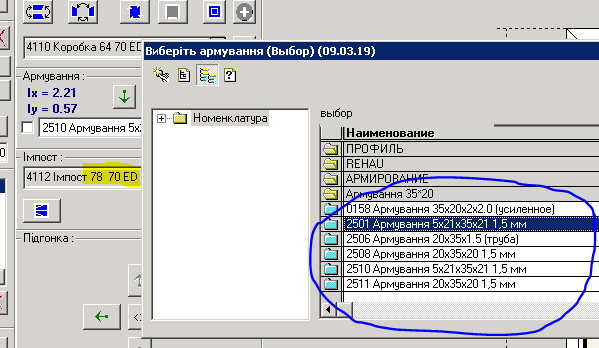

Не зовсім зрозумів про яке саме армування йдеться, в Рехау є з десяток типів армування товщиною 1,5 мм.

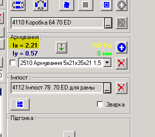

виділив червоним на фото
Це скрін з нашої пропозиції. В обидвох варіантах Е70 і Синего в нашій програмі є вибір армування, але якийсь варіант мусить йти по замовчуванню, в Е70 це армування 5х21х35х21 1,5 мм з lx=2,21, а в Синего - 4х28х35х28 1,5 мм з lx=2,57. Це різне армивання, незважаючи на однакову товщину.
Взагалі не радив би робити критерієм вибору саме товщину армування. Так, бракороби ставлять 0,8 і 1,0 мм, але армування підбирається не за товщиною, а за потрібним для даного конкретного виробу моментом інерції, який залежить від розмірів вікна, висоти його розташування, місцевості і ще декількох нюансів.
Те саме стосується і форми, головне не квадрат, П-подібне або Г-подібне. Головне - значення lx.
