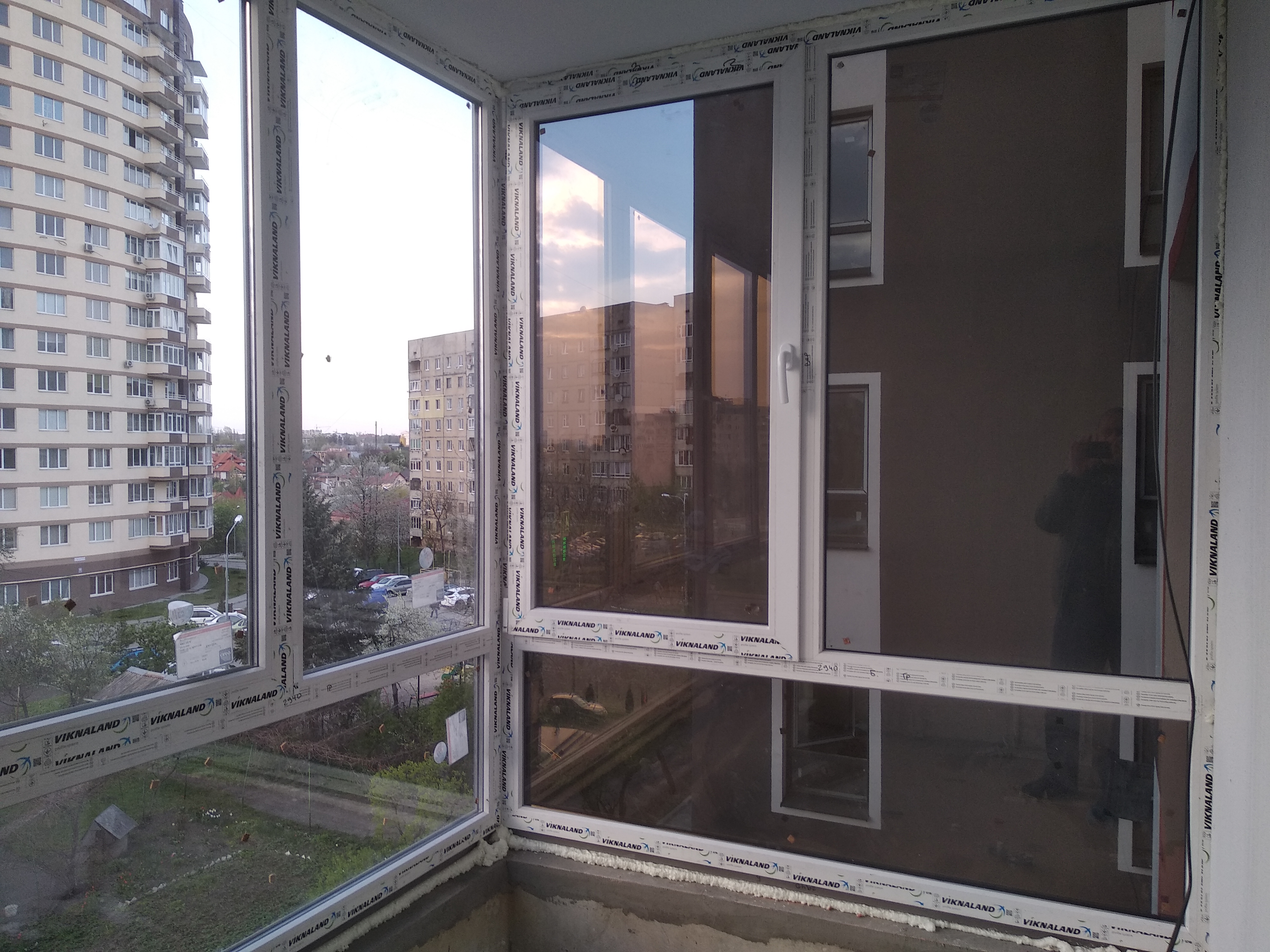

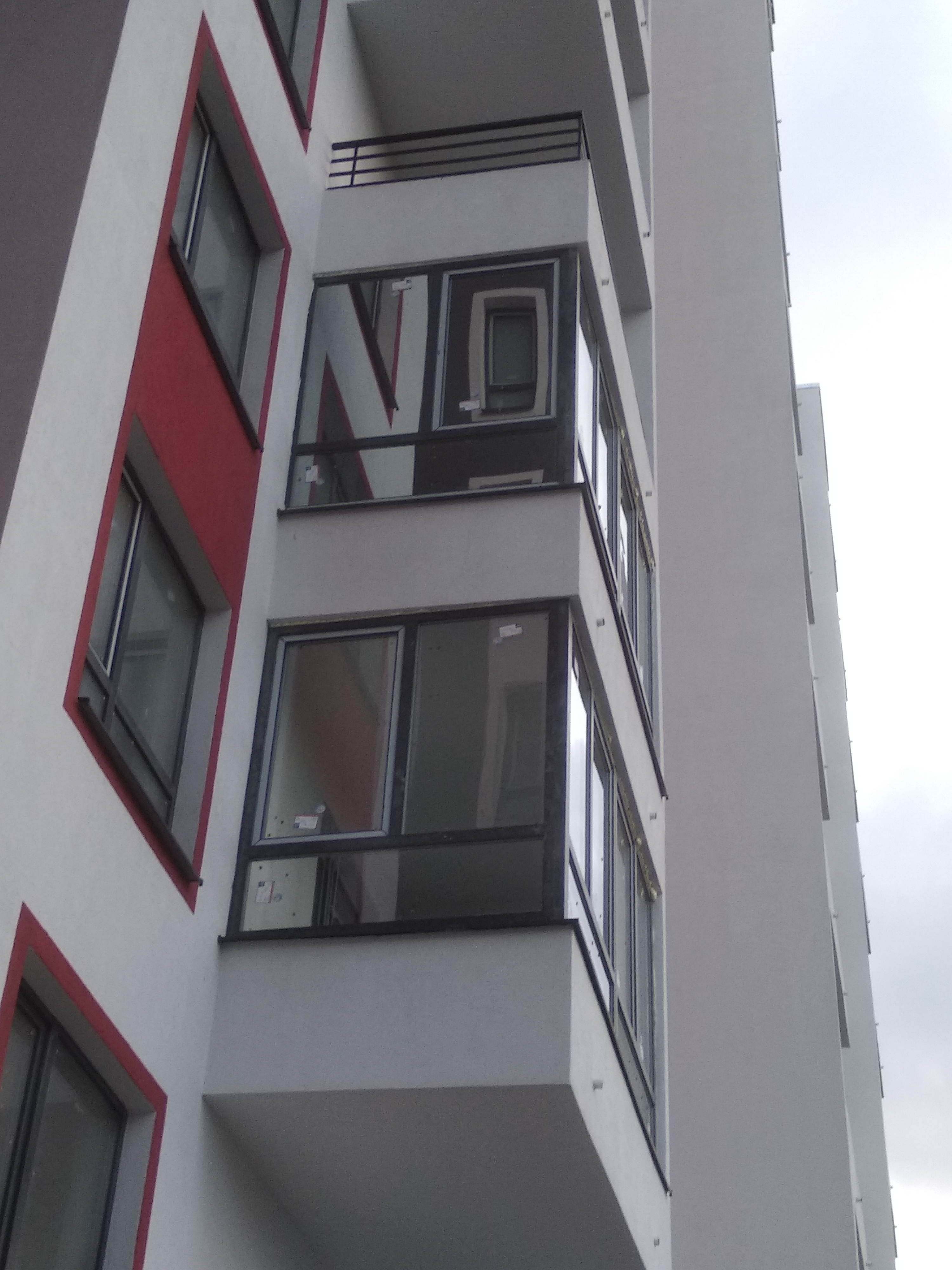

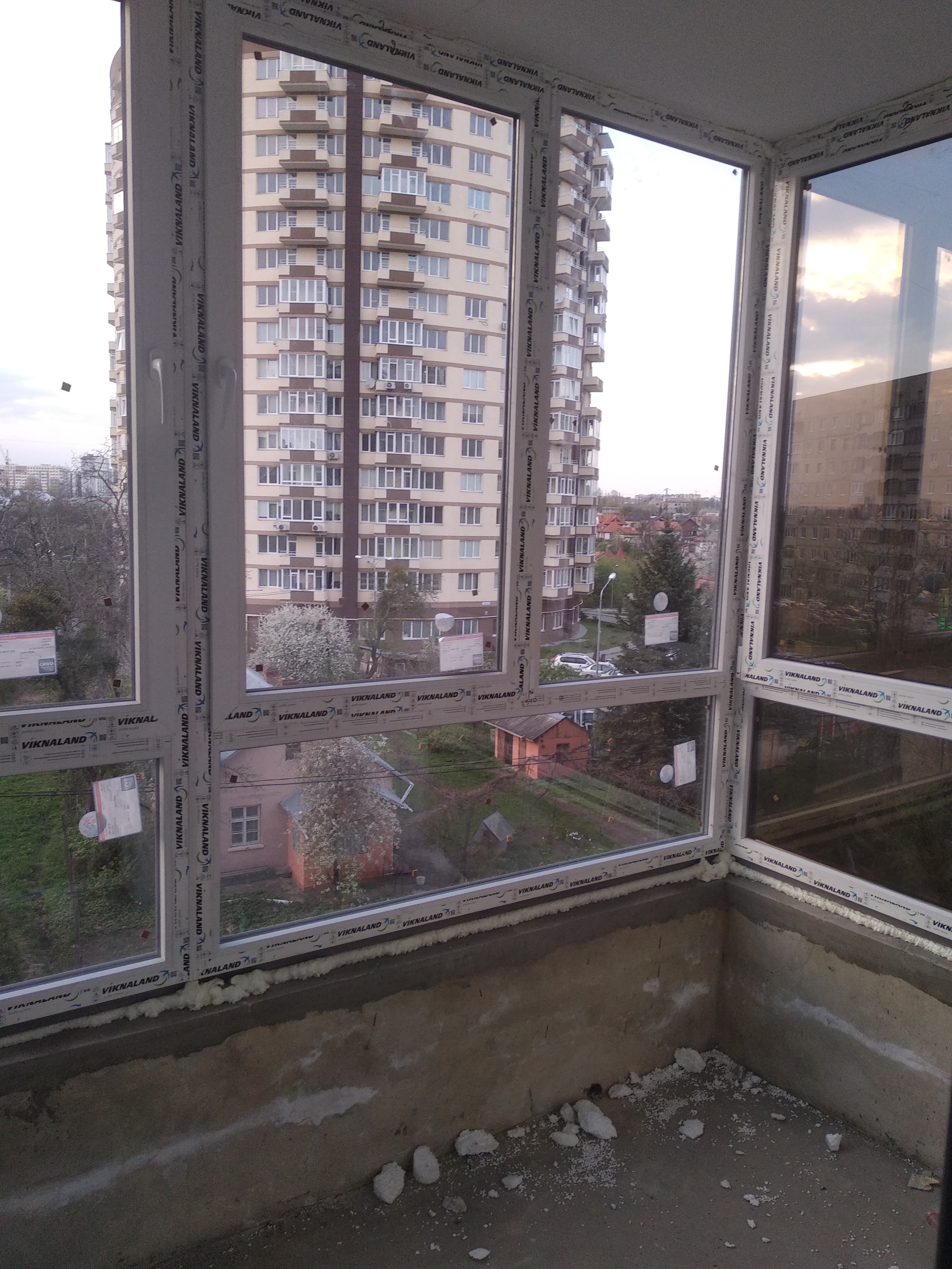

Вопрос по зеркалу. Вижу много домов с зеркальным стеклами, визуально красиво. А на практике как, внутри сильно темно? Или есть какое-то решение, что-бы и зеркало, и светло в доме? Спасибо.
Якраз встановив бічні дзеркальні на балконі. Перше фото вигляд ззовні в порівнянні з сусіднім недзеркальним і два фото зсередини. Свтла менше в середину буде попадати в порівнянні з недзеркальним, але більш-менш достатньо як для балкону де з 6-ти тільки 2 дзеркальні. Для кімнат я б такі всі не ставив.
