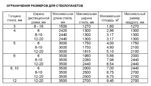

максимум 3000х2900 разделить на две одинаковые части.
1. Какая нужна конфигурация стеклопакета на такой размер окон (я так понимаю что здесь все стекла должны быть толщиной 6 мм как минимум). Профиль планирую уровня Синего или Генео.
Получится две конструкции по 1500*2900.
Нет - не 6ки. Минимум - 8/18/6/18/6 - все три стекла закаленные
Не забываем про дистанцию - она должна быть пошире.
Такой стеклопакет в ПВХ не получится запаковать...
6 должно хватить.
Эти таблицы - все такое приблизительное. Вот хотя бы первая колонка, при ширине 1300 - 4мм там точно не проканает.
Что бы использовать двухкамерный стеклопакет с 4ками, я ориентируюсь на ширину стеклопакета +/- 1м. И высоту 2-2,5м
Тогда смело можно использовать обычные двухкамерные стеклопакеты и запаковывать их в 70ю серию.
Все, что шире - уже 6ки и т.д. и профиль шире, что бы дистанция была минимум 16мм
В очень-очень больших стеклопакетах рекомендуется использовать дистанцию 20мм.
И шлифовка по периметру! Это обязательно.
Табличка от Пилкингтона за 2005 год. В принципе, есть конструкторский отдел, который просчитывает каждый конкретный пакет.

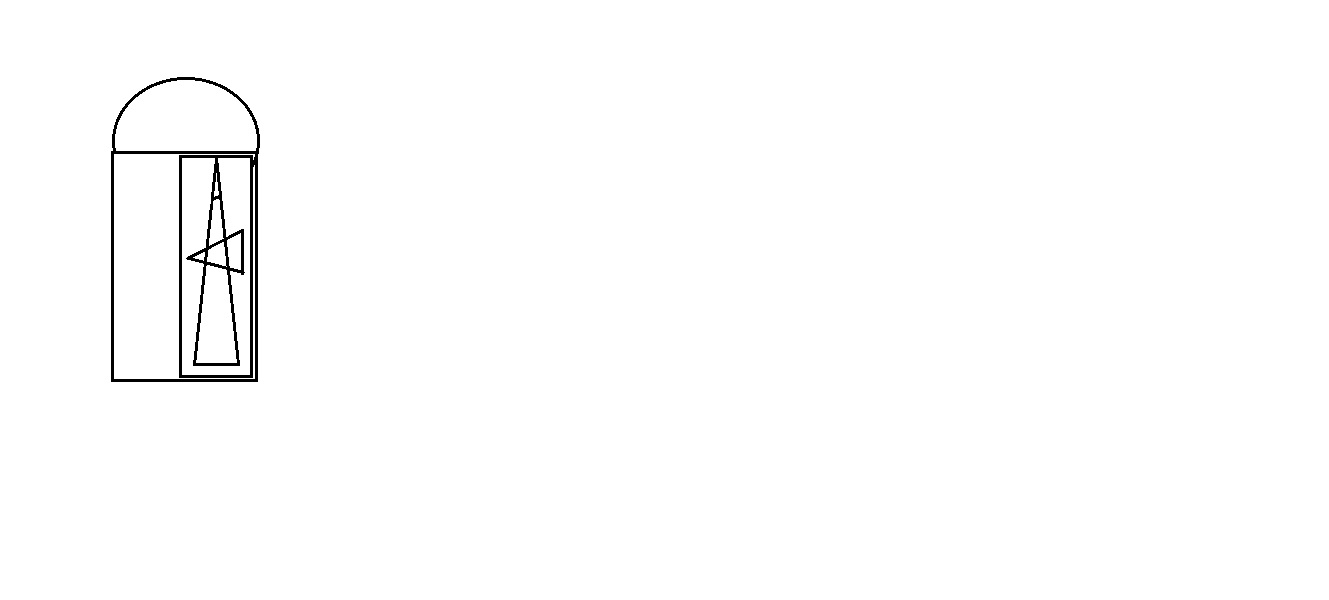

Нужен совет по комплектации арочных окон! Общая высота 2250*1100мм, высота створки 1600мм. Дом царской постройки, толщина стен пол метра. Интересует хороший бюджетный вариант!
Что Вы имеете в виду под комплектацией? И какой бюджет хорош? Нормальное окно такой конфигурации в белом цвете потянет тысяч 8.
Комплектация: профиль, стекла,фурнитура...Без подоконников, отливов, монтажа, цвет белый! бюджет макс.200$ за окно, понадобятся 6 шт.
Трёхкамерка с однокамерным пакетом и хорошей фурнитурой в эту цифру вполне вписывается.
