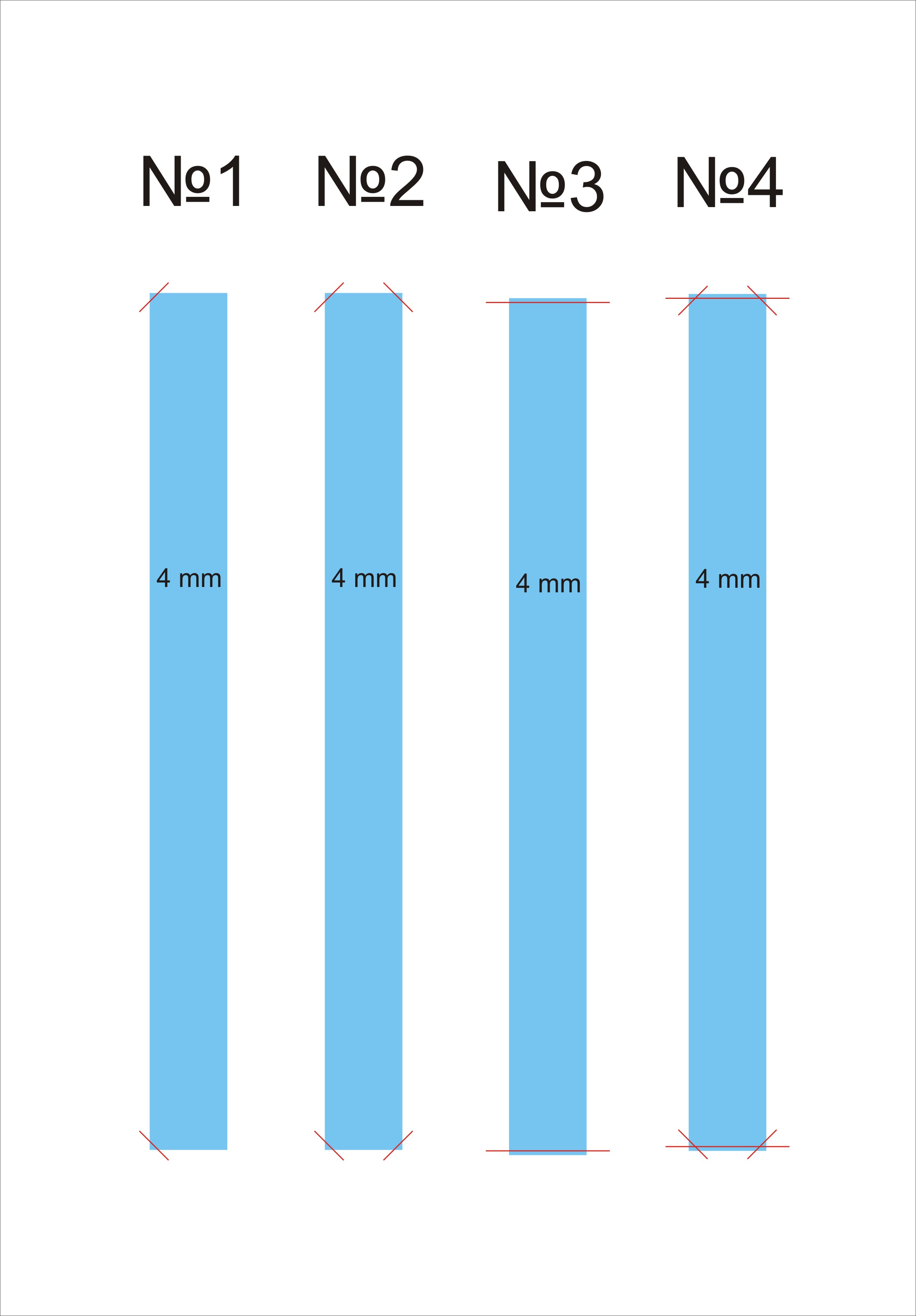

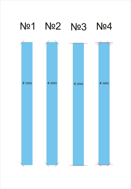

Как может торец быть шлифован с одной, или с двух сторон, Г-образно?
Спасибо конечно, но без малюнка не обойтись, просто мы по разному видим наверное.
Сейчас накалякаю малюнок-вопрос, если не возражаете ...
Какой из вариантов:
1. шлифовка с одной стороны,
2. шлифовка с двух сторон (Г-образная, или домиком, кстати, домиком - это тоже выражение оконщиков),
3. шлифовка торцов,
и вообще - какой вариант правильный?

Какой из вариантов:
Да не же - шлифуют стекло, как там выразились, "домиком". Можете в любом магазине со стеклянными дверьми или стойками потрогать торец стекла - он с еврокромкой. Вот по такому принципу и шлифуют торец стекла. Он, как бы трапециевидный
А Г-образно - это имеется в виду, что шлифуют не все четыре стороны стекла, а две перпендикулярные.
Т.е. стеклопакет может быть либо без шлифовки, либо со шлифовкой. Шлифовка может быть либо по периметру стекла, либо Г-образно. Просто для больших стекол шлифовка обязательна при любой формуле стеклопакета. Минимум с двух сторон шлифуют.
Ну наконец-то дошло, спасибо.
