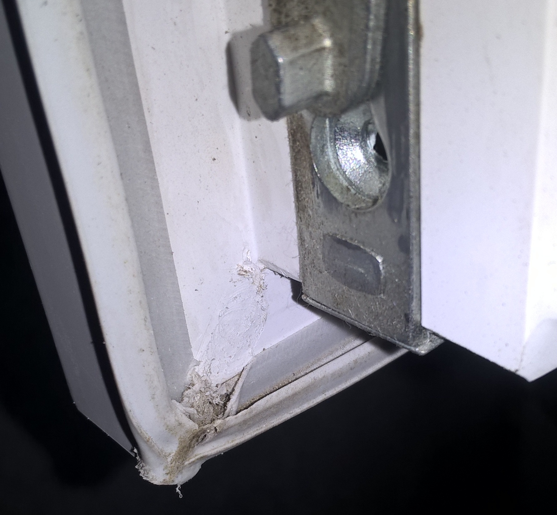

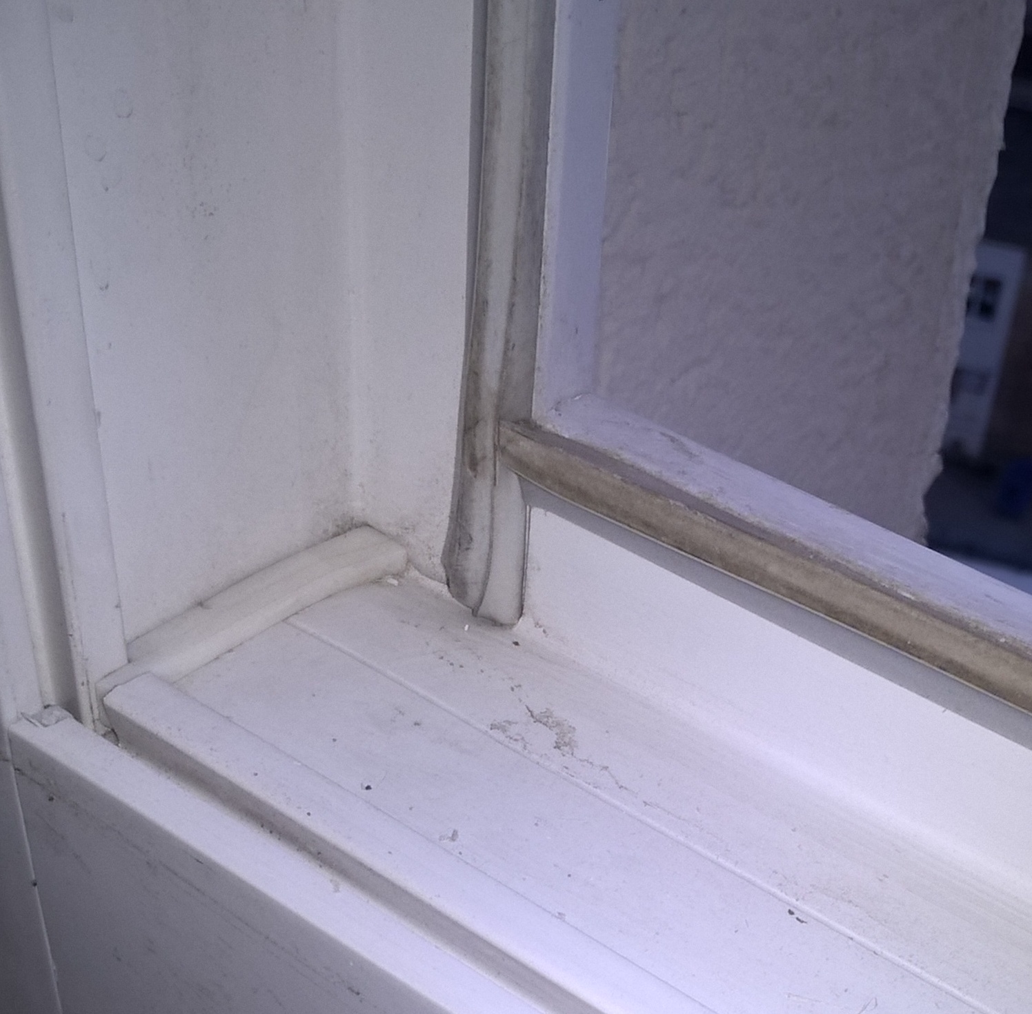

А вот уплотнитель выглядит немного стремно. Причем такое впечатление что он не вставлен в паз, а наклеен (см.фото). Я удивлен, поскольку раньше мне попадались окна с уплотнителями, которые вставлялись в паз, и которые можно в процессе эксплуатации заменять на новые. А такие наклеиваемые меняются?

Любы уплотнители меняются - и впаянные тоже, если в этом есть необходимость.
На счет проверить - нужно вызывать сервис-мастера, что бы он проверил. Он же по месту решит - можно ли их отрегулировать, или стоит заменить фурнитуру, или же лучше менять окно.
