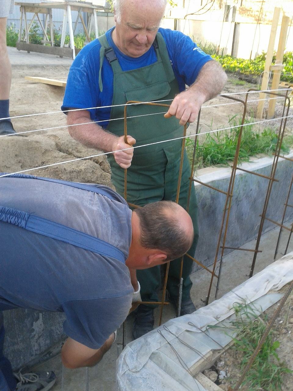

В основном сами, постоянно помогает свекр. Он на последних фотках с мужем делал рамки. на те работы которые сами не можем осилить (заливка бетона, копка ленты - помагали друзья и (или) нанимали несколько человек с оплатой за день.

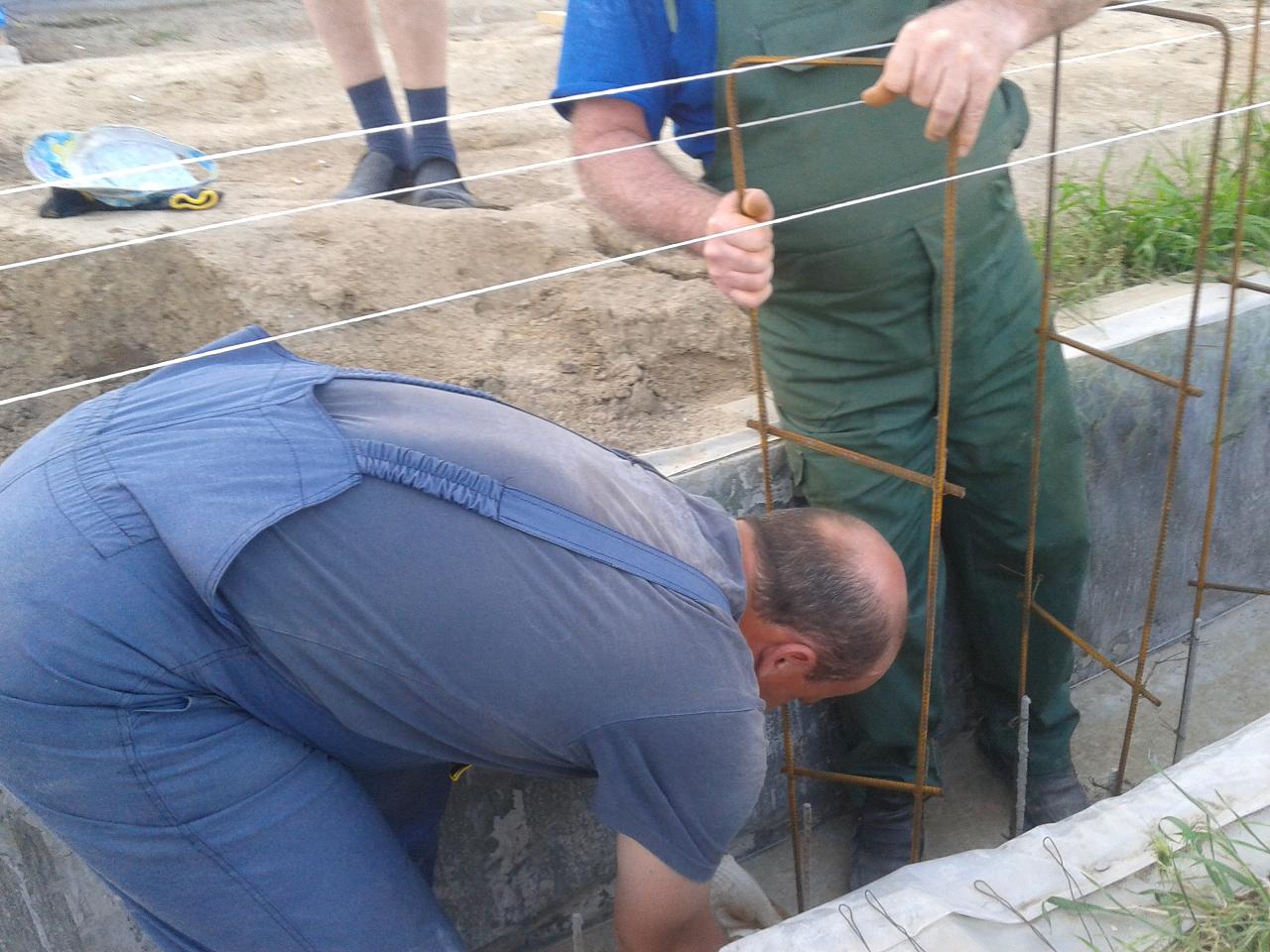

Вчера после работы до темноты работали, успела сделать пару фоток, но приехала домой и ничего не смогла написать, просто отрубилась. Надеюсь за месяцок втянемся в такой режим. Утром на работу, потом галопом на стройку, до темноты там, домой пока доедем, душ и спать.

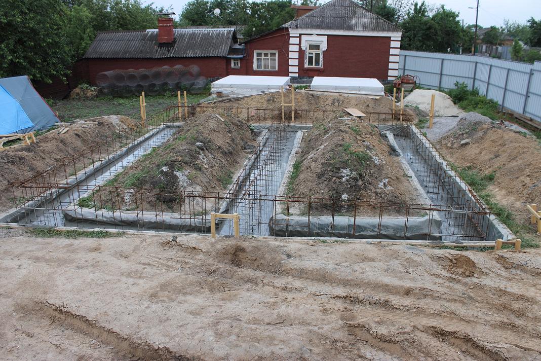

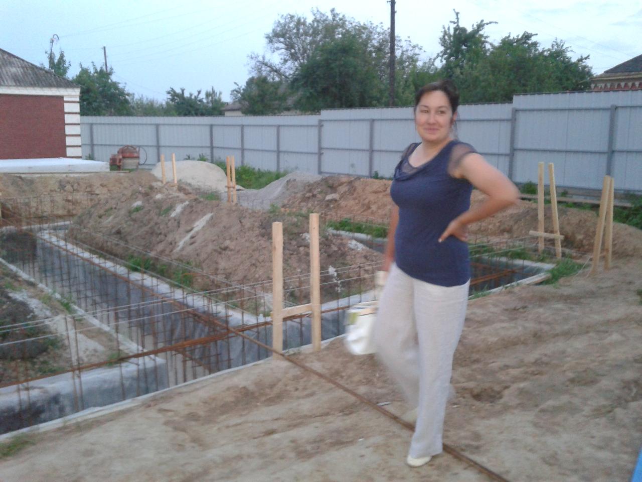

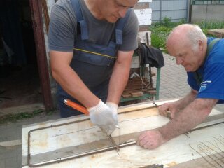

Вчера довязали рамки, порезали арматуру и потемнело. Вот фотки на вчерашний вечер (сегодня дорезали арматуру уже по сумеркам и сфоткать не успела, завтра постараюсь не забыть сразу по приезду запечатлеть
(Что то посмотрела свои вчерашние фотки-ужасно, надо поработать над качеством съемки). На второй фотке ноги в носках, это мой папа, сторожует по ночам на участке (помочь в строительстве по состоянию здоровья не может, поэтому оказывает посильную помощь в другом - посторожевать, приготовить еду), нравится ему что вокруг забор высокий и лазит по участку в носках и трусах, сказал - приобщается к природе:D

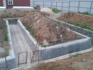

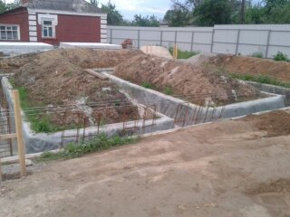

Вчера вечером сфоткала ленту, выглядит как то так DPP_5933.JPG.ac74c6efad35a4f205b2da9b6a9dbfbf.JPG
Сегодня будем заливать "второй этаж" ленты, не получается в один этап, глубоко сильно, и не придумали как провибрировать всю глубину, поэтому пошли таким путем. Сегодня зальем до нижней перекладины, потом еще добавим продольной арматуры, уже порезана, 2 внизу, 2 посрединке и одна вверху посредине.

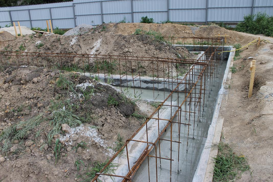

Небольшой отчет о вчерашней работе.

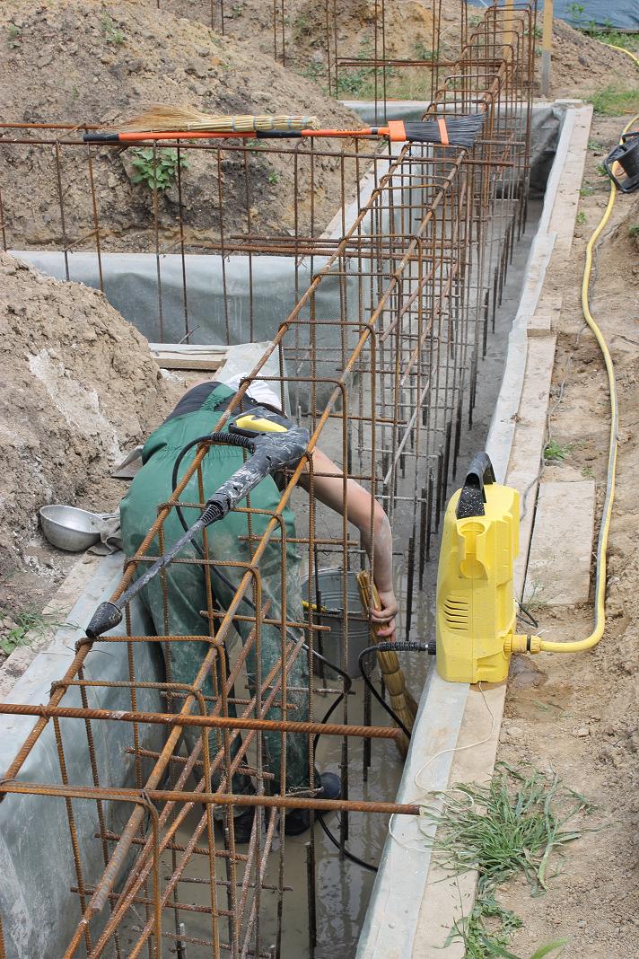

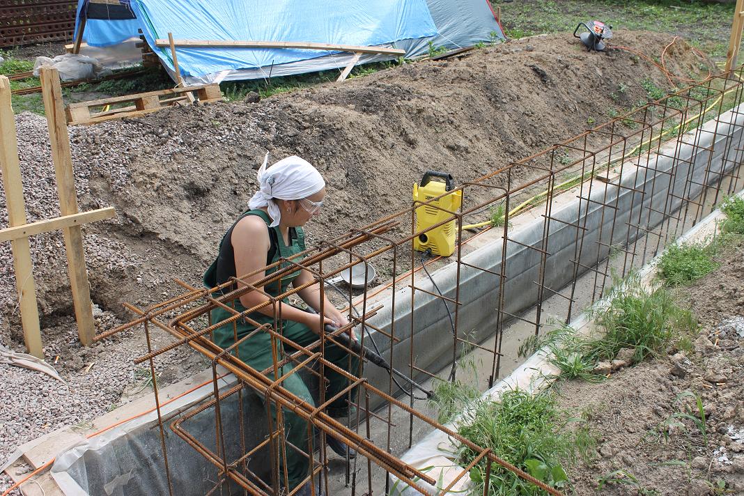

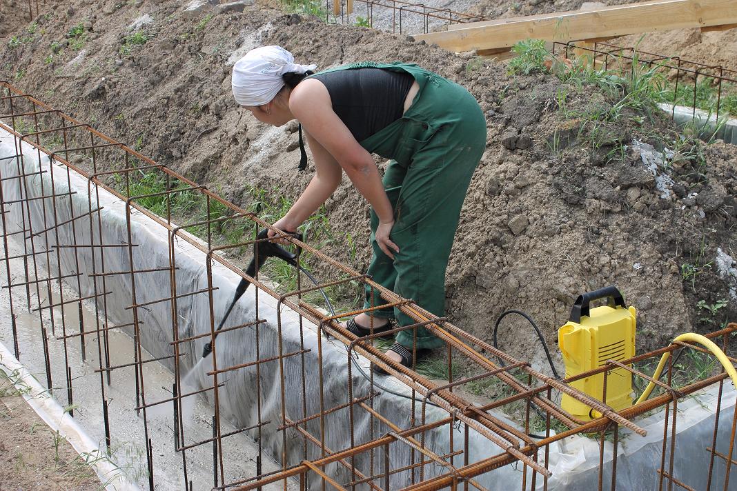

Еще в пятницу спорили с мужем по поводу как вымыть ленту внизу перед бетонированием. Муж даже хотел домашним пылесосом там убирать на что получил категорическое "НЕТ", но видно мысль эту не оставил на совсем. Потом пришла нам обоим мысль попробовать керхером. Взяли у друга небольшой апаратик (он им машину моет) и в субботу утром приступили (вернее приступила я, мужчины были заняты разборкой навеса над досками, который мешает проезду машины, сборкой лотка и.т.д.). Такая простая задача как вымыть ленту была поручена мне. Я как то сразу решила что это элементарно, сейчас я типа за пол часа справлюсь и все, потом оказалось что не все так просто, я была как поросенок, вся в бетоне, мусоре, мокрая, грязь вся собралась в двух углах и там я ее и веником собирала и тряпкой половой, под конец уже и тряпку отжать не могла, сил не было DPP_5943.thumb.JPG.59814fd104d73dad2136a175d833c83d.JPGDPP_5936.thumb.JPG.461b30fc49a4db8699a77d5f75964d29.JPGDPP_5966.thumb.JPG.e0946dfa36f5b4a301df7c8ec7287c79.JPG
В итоге лента была вымыта со всей тщательностью, на которую я была способна, качество проверено и одобрено мужем, сфоткано с кучи досок DPP_5951.thumb.JPG.86684ae8b06f5b4e0f8cead5164c086f.JPG Кто еще не понял - у моего мужа маниакальное стремление к идеалу, поэтому все делается по установленным ним ГОСТам, шаг влево-вправо расценивается как провокация

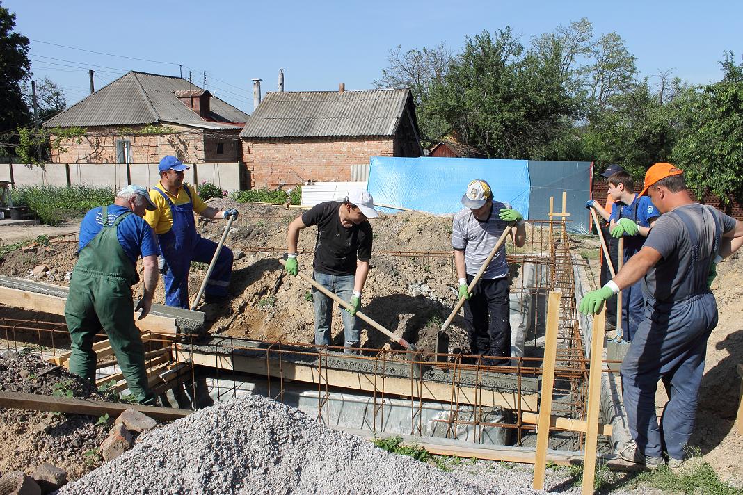

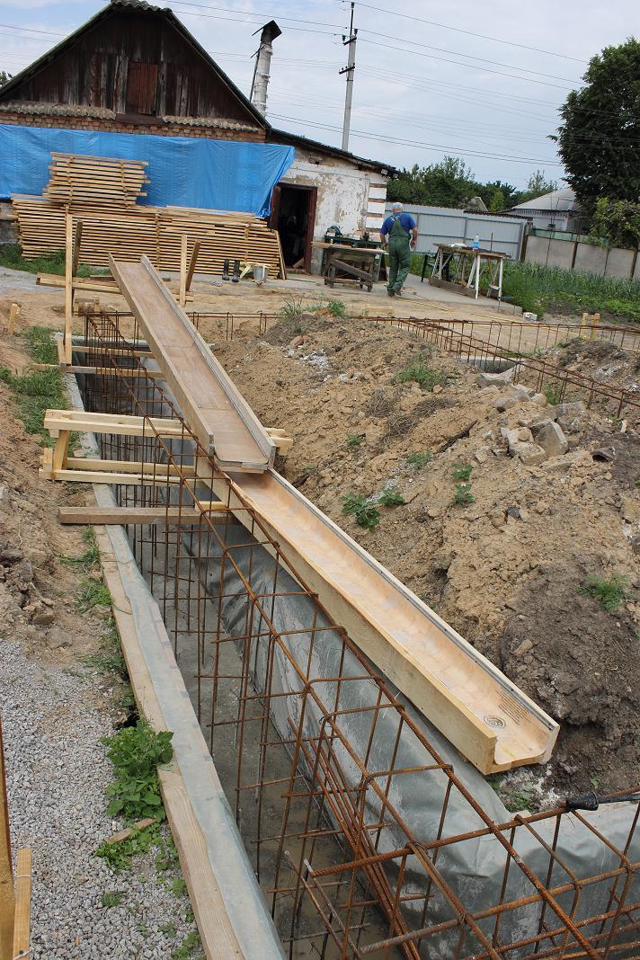

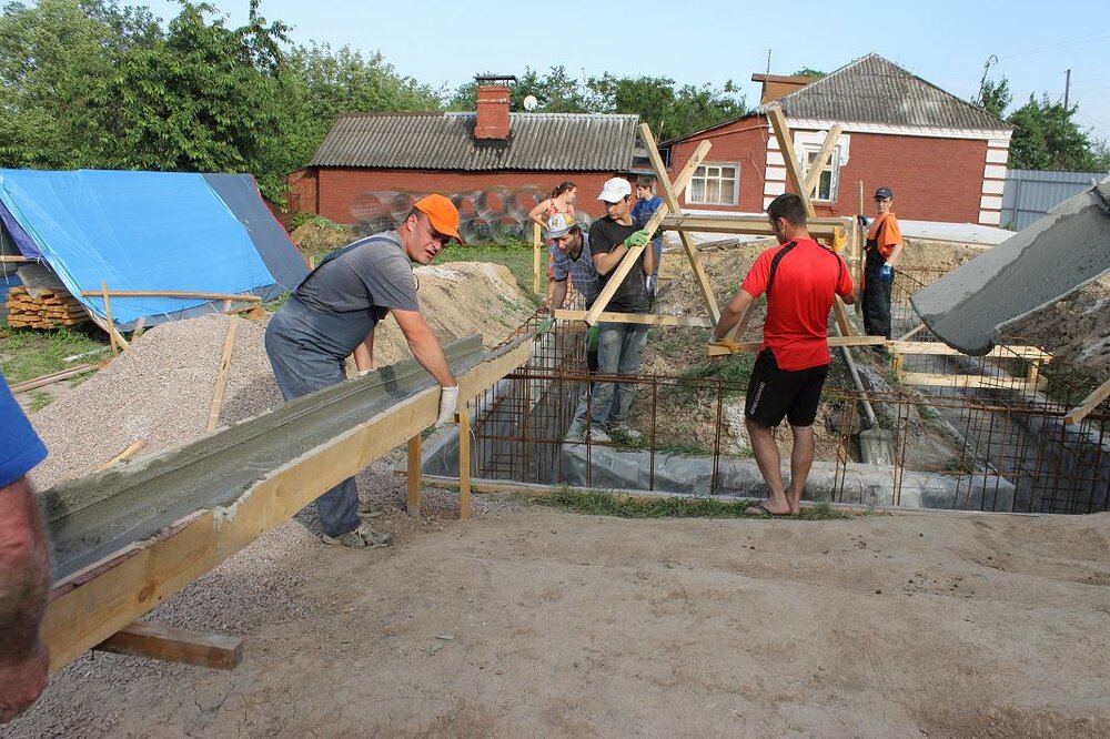

За это время мужчины собрали второй лоток для бетона, учли опыт первого бетонирования, потратили несколько досок и купили кусочек линолеума 1732821310_.thumb.JPG.97836782148e4c5b944be76a48757b7e.JPG
Вот наша "бригада" 1765645220_.thumb.JPG.80a15520f4c1765e2619ea1bd8f5a4c9.JPG. (в патриотического цвета униформе кум)
Вот так переставляли лотки с ленты на ленту 975626463_.thumb.JPG.8a330ed202bf6584703666aef72faa1e.JPG
Уложились в 2 часа, 2 машины = 12 кубов бутона, минус 9 тыс.гривен из предпоследнего мешка :D

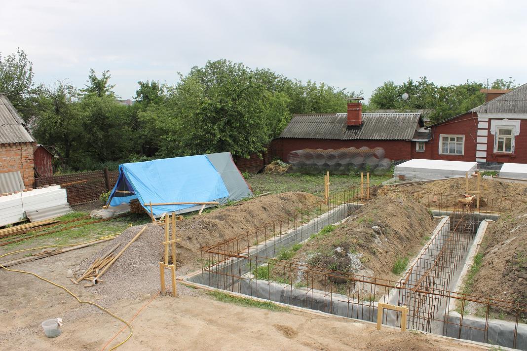

Вот итог вчерашней работы 1397753844_.thumb.JPG.e80971c161cc73478ac965ba191df609.JPG, медленно но уверенно приближаемся к отметке "0", уже не так страшно ходить по краю ленты, вернее после моего мытья ленты совсем не страшно. Поначалу перелазила с воплями "помогите, подержите", когда помагала мужу вибрировать бетон (носила за ним кабель), то уже как обезьянка скакала через арматуру.

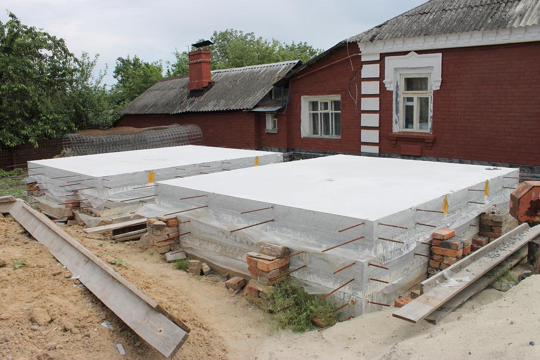

Вот еще сфоткали плиты стен, как они выглядят сейчас 736632249_.thumb.JPG.9e7db9f3bae7277fe4802188fd009914.JPG

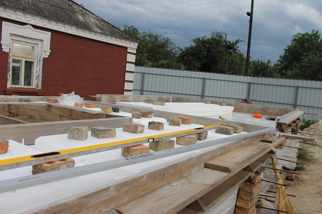

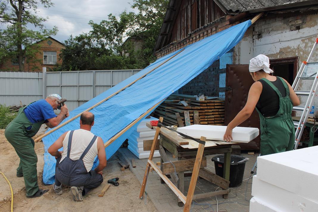

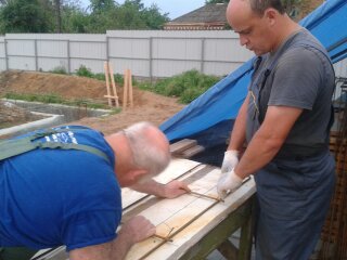

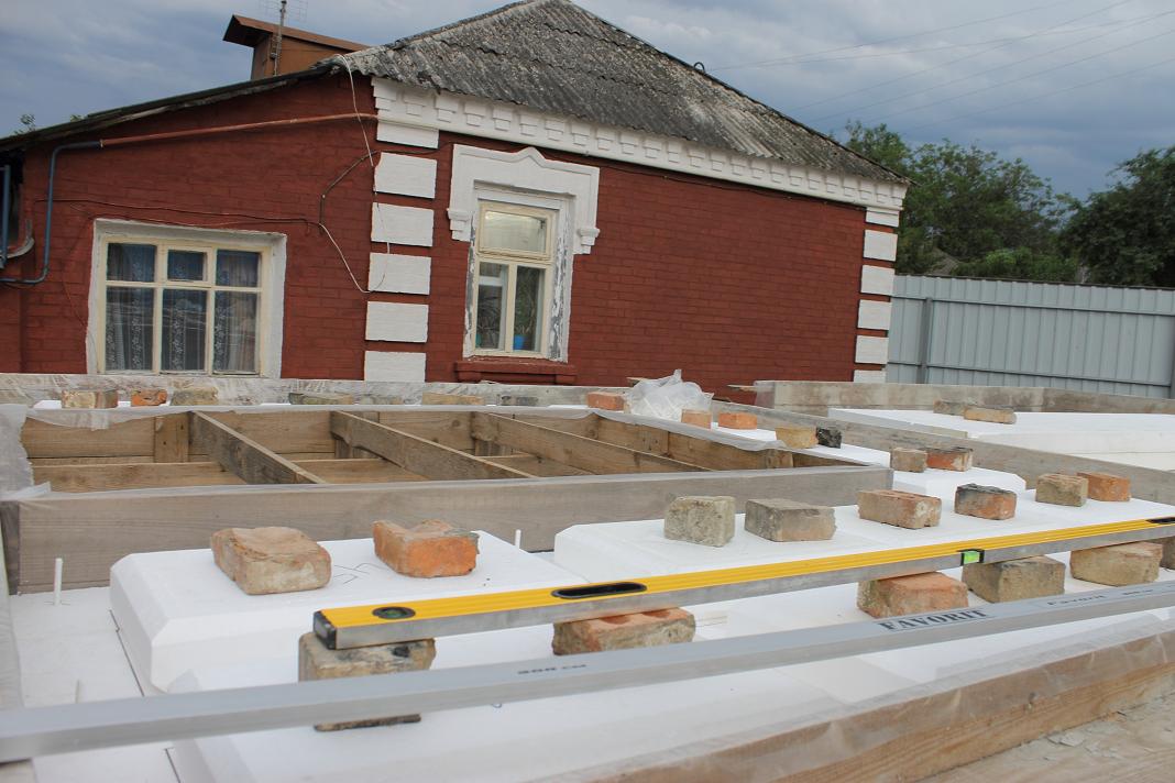

Небольшой отчет за сегодня. Днем мужчины (муж и свекр) монтировали опалубку на последние 2 плиты стен 800482012_2.thumb.JPG.28883b3dbf1541e78854c6fc1fb2243b.JPG1374560215_.thumb.JPG.002c76a2c87bd825ba26fb8eac4b396c.JPG

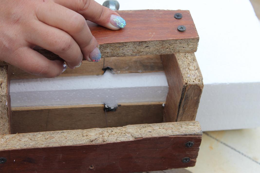

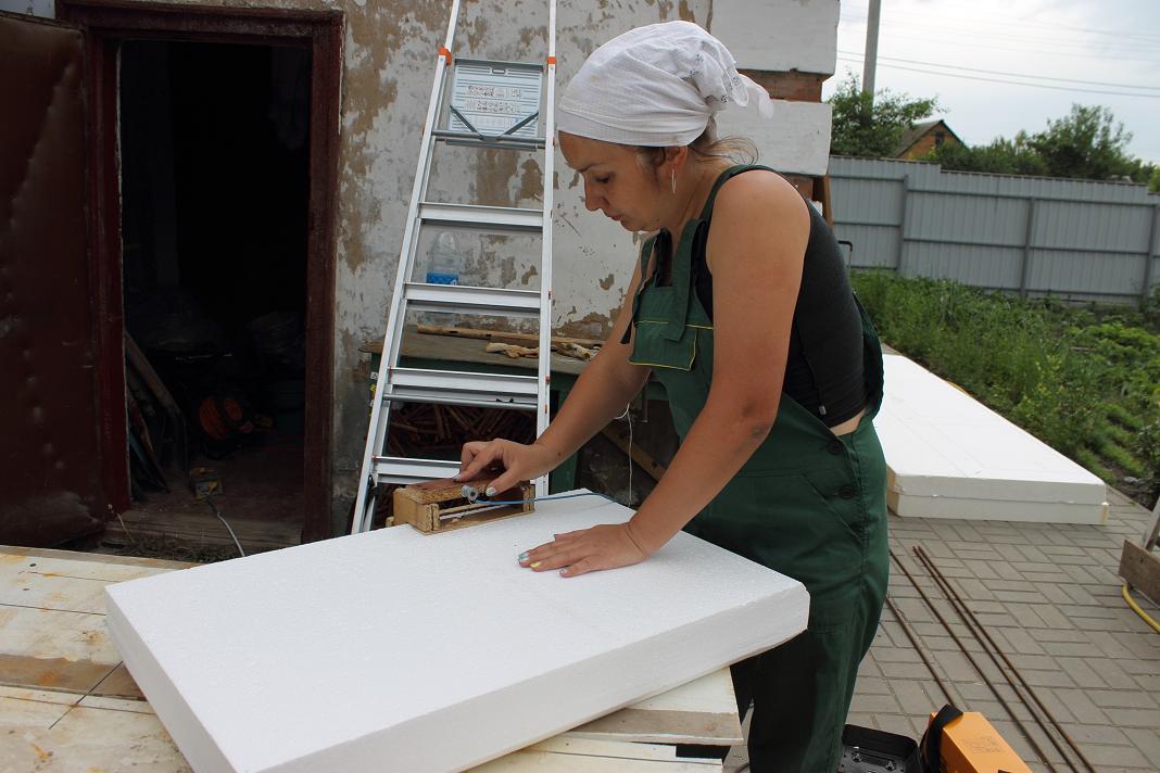

Я прибежала после работы и расчертила и дорезала наконец то пенопласт на последнюю плиту вот такой приспособой 521348996_.thumb.JPG.eea133a22d04ae7f0deefaffff57c940.JPG
а вот и сам процесс резки 27860662_.thumb.JPG.a46f7b3ae8ee6b40b95da70049a93dee.JPG

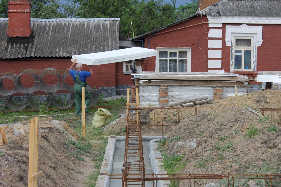

Мужчины выровняли опалубку, уложили пенопласт и наклеили пенопластовые вставки внутрь плиты.
Пенопласт такая штука, вроде не тяжелый, а носить самому неудобно, ветром сдувает 1399529712_.thumb.JPG.8f16613e17f609868229cc4e5184cc6d.JPG
Днем была страшная жара и дабы не париться с поливкой бетона решили сделать небольшой бассейн, хорошо что стенки затянуты пленкой, мелкие отверстия затянулись и вода неплохо держится, всего раз добавили воды 23019463_.thumb.JPG.2d3b673532939178d23b5f3fdffb2235.JPG.
Еще успели накрыть навесом доски, а то после бетонирования все никак, а тут дождик обещают 2044616362_.thumb.JPG.95c3b3477ce0c412644d8aa97e77f6cb.JPG
