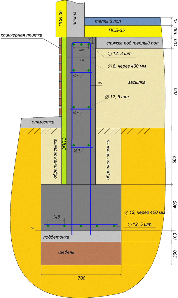

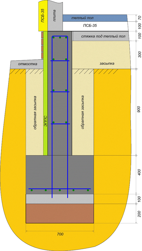

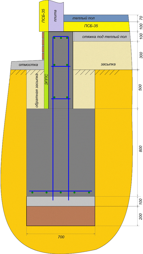

Marusya-Anna, а можно взглянуть на чертежи вашей "ленточки" фундаментной? Не слабовата ли под ваш дом? :)
А то вроде где-то видел что лили подошву, потом ленту, а ширина траншеи при этом не меняется.

вечером попрошу мужа чтобы картинку прицепил. Т-образнный заглубленный ленточный фундамент с шириной пяты 70 см по периметру и 90 см под центральной несущей. Чтобы не делать такую высокую ленту и для удобства сборки опалубки, засыпали 20 см щебнем, сделали подбетонку 10 см, в результате вышли на -90 см в самом "мелком" месте и -130 см в самом "глубоком". Залили около 40 см, потом думали сужать но сильно глубоко, неудобно делать опалубку поэтому навязали арматуру и залили еще 40 см на всю ширину, сейчас делаем опалубку для верхней части.
Вам виднее, конечно, но это ведь все деньги, а на прочность особо не влияет.
На 8 метрах у нас перепад высот около 40 см.
Сначала планировал делать фундамент так:
в самом мелком месте 367062701_11.thumb.jpg.0b96a8a1935a7b333d999a70b9f1fb4d.jpg
в самом глубоком месте 1082019538_21.thumb.jpg.694e7c78cd3154e94caa37ccf5742bfe.jpg
но как видите, пришлось бы собирать опалубку на глубине 90 см, что не реально, т.к. раскапывать траншею шире, чтобы добраться до низа опалубки, нам просто не хватает места. В итоге делаем так: 1706467184_31.thumb.jpg.81df89cd1399104c7aefff9343927789.jpg
Перерасход бетона - 5 кубов марки М200, фракция 20-30, осадка конуса 3-4 . Сама лента будет из марки М300.

Автоматчик, а зачем так часто ставили вертикальную арматуру? Она ведь не несет нагрузки. И для чего делали подсыпку под пятку?
Арматуры, мягко говоря, многовато. Однако почему вы решили, что вертикальная не несет нагрузки? Вполне себе несет.
у моего мужа много не мало. Лучше пере... чем недо.... Может и многовато, зато надежно
Вертикальная арматура для Т-образного фундамента является не конструктивной, а воспринимающей нагрузку. Во первых при промерзании грунта снаружи, он расширяется и давит на ленту в сторону дома, т.к. грунт под домом не замерзает, во вторых при наличии цоколя и полах по грунту на ленту давит засыпка, уже в другую сторону, наружу, в третьих при промерзании грунта морозное пучение касательными силами тянет ленту вверх, пытаясь оторвать ее от пяты. Поэтому вертикальная арматура очень важна. Расстояние между ней должно быть не более половины высоты ленты и не более 400 мм. В углах и в местах примыкания несущих стен шаг вертикальной арматуры делается в два раза меньше (длинна участков удвоенной арматуры в каждую сторону от угла равна высоте ленты).
По поводу подсыпки. Нормативная глубина промерзания по новым нормам для Кировограда 1,1 м. Отсюда минимальная глубина заглубленного ленточного фундамента 1,2 м. Чтобы не лить столько бетона сделали замену грунта на непучинистый. В качестве него можно применять песок или щебень. Щебень в Кировограде дешевле песка. Ну а поверх естественно подбетонка, потому как щебень (песок) под ногами сдвигается, т.е. подошва фундамента будет неровной. Плюс в подбетонку удобно крепить вертикальную арматуру. Подбетонка из очень бедного бетона на основе отсева (он у нас по 10 грн/тонна, т.е. доставка в разы дороже отсева).
Согласен, арматуры многовато, но только в подошве. Да и подошва фундамента по расчетам шириной 50 см по наруже и 70 см под несущей стеной. Просто по старому генплану найденному в БТИ на том месте когда-то был сарай, погреб и дворовый туалет. Поэтому решил перестраховаться. Кстати при копке фундамента действительно нашелся бывший спуск в погреб засыпанный кирпичом и черноземом, хорошо что не на углу, а то пришлось бы выкапывать всё и заменять грунт. Удорожание в итоге на 5-7 тысяч, но это же фундамент, строю для себя!
В каких случаях?
В фундаменте так же как и горизонтальная - противостоит прогибу стены. Дополнительно препятствует изгибу стены вертикальной нагрузкой. У вас другое мнение?
Вертикальная арматура для Т-образного фундамента является не конструктивной, а воспринимающей нагрузку...
Спасибо, в принципе все логично, в отношении фундамента.
Только я с трудом себе могу представить насколько чудовищная должна быть нагрузка со стороны внешнего грунта, чтобы сломать ленту по горизонтальной оси а не по вертикальной. Но так как свои сомнения я расчетом подтвердить не смогу, поэтому и спорить не буду. Удачи вам! :beer:
Если касательно вашего комментария то да, у меня другое мнение.
Очень хорошо, что вы его решили оставить при себе.

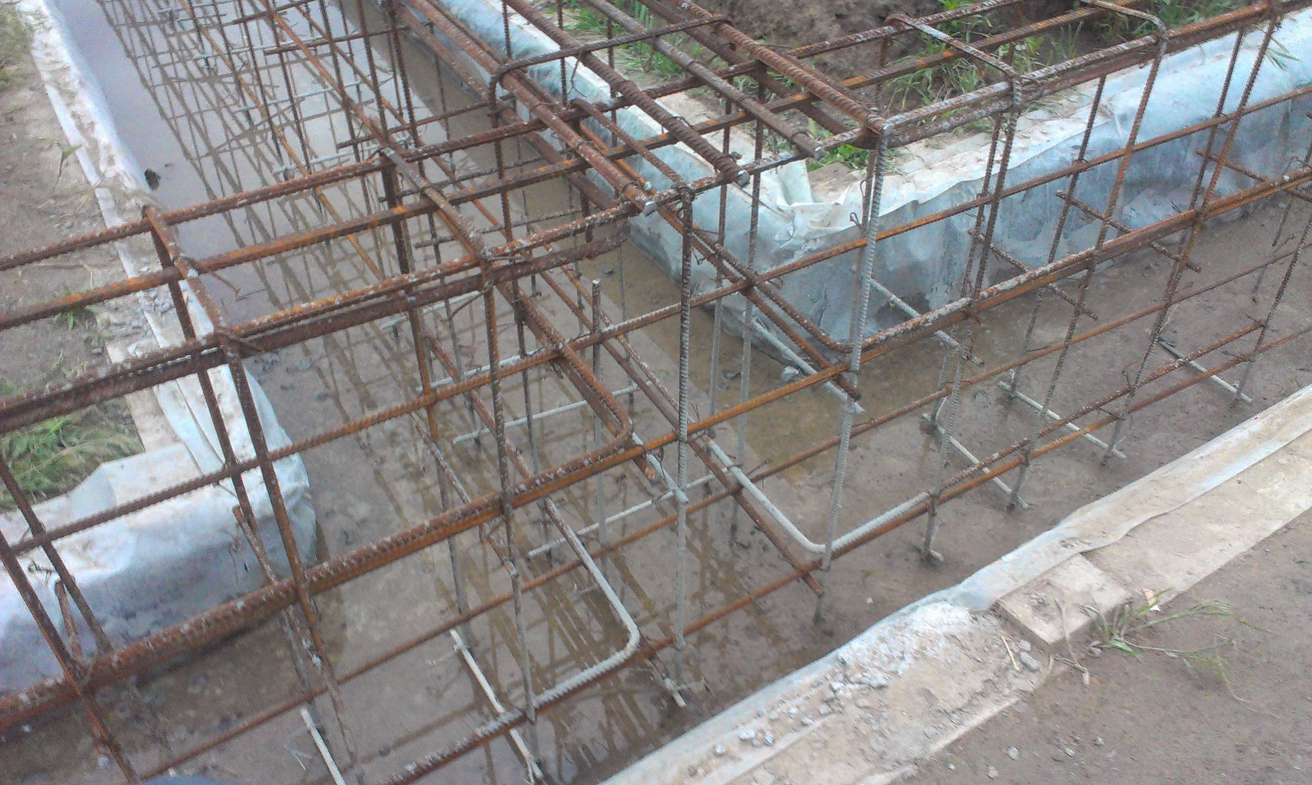

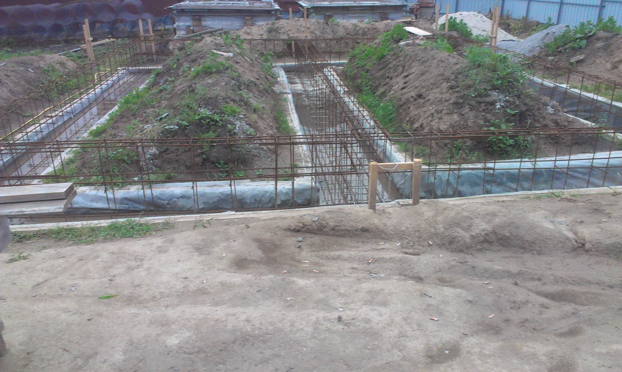

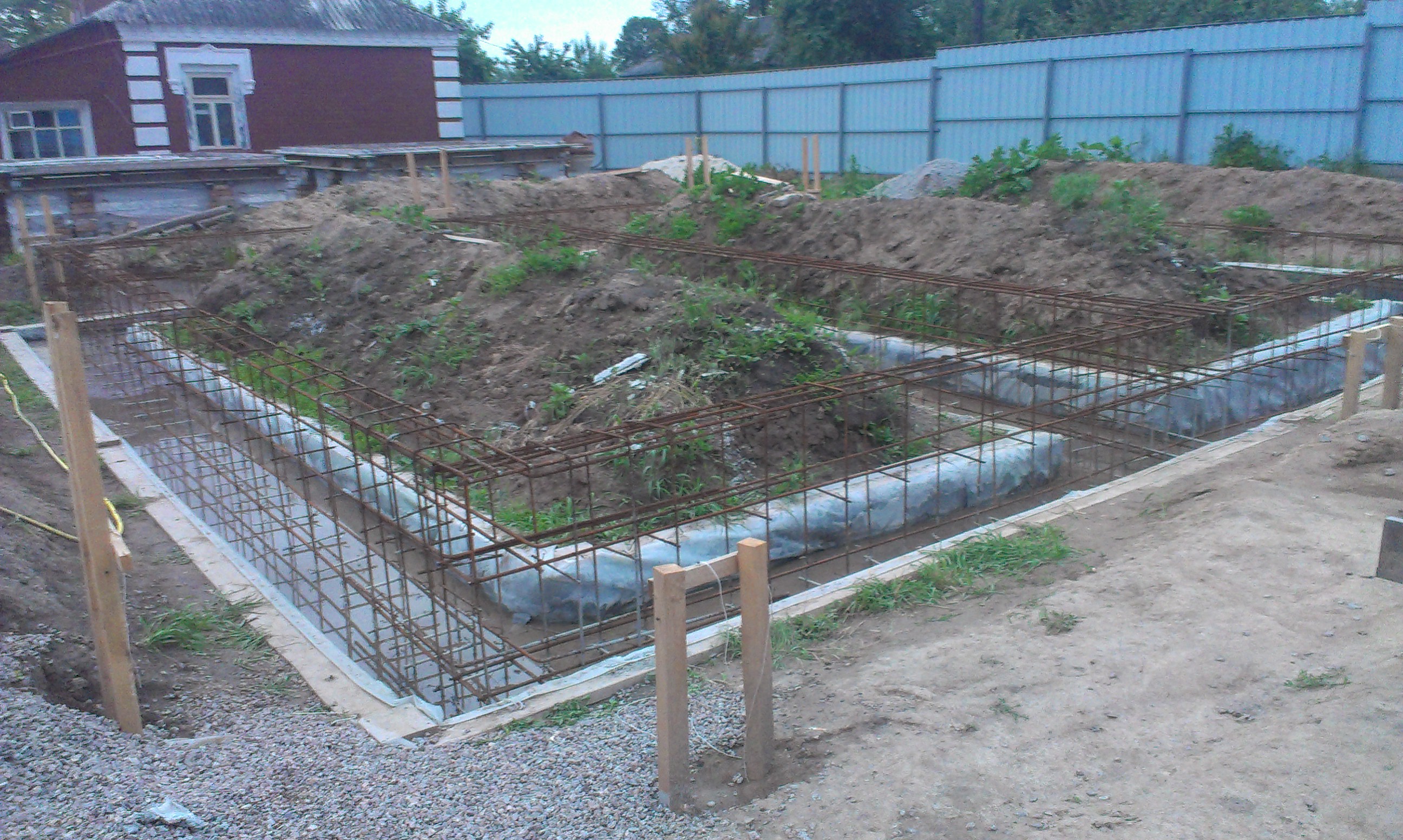

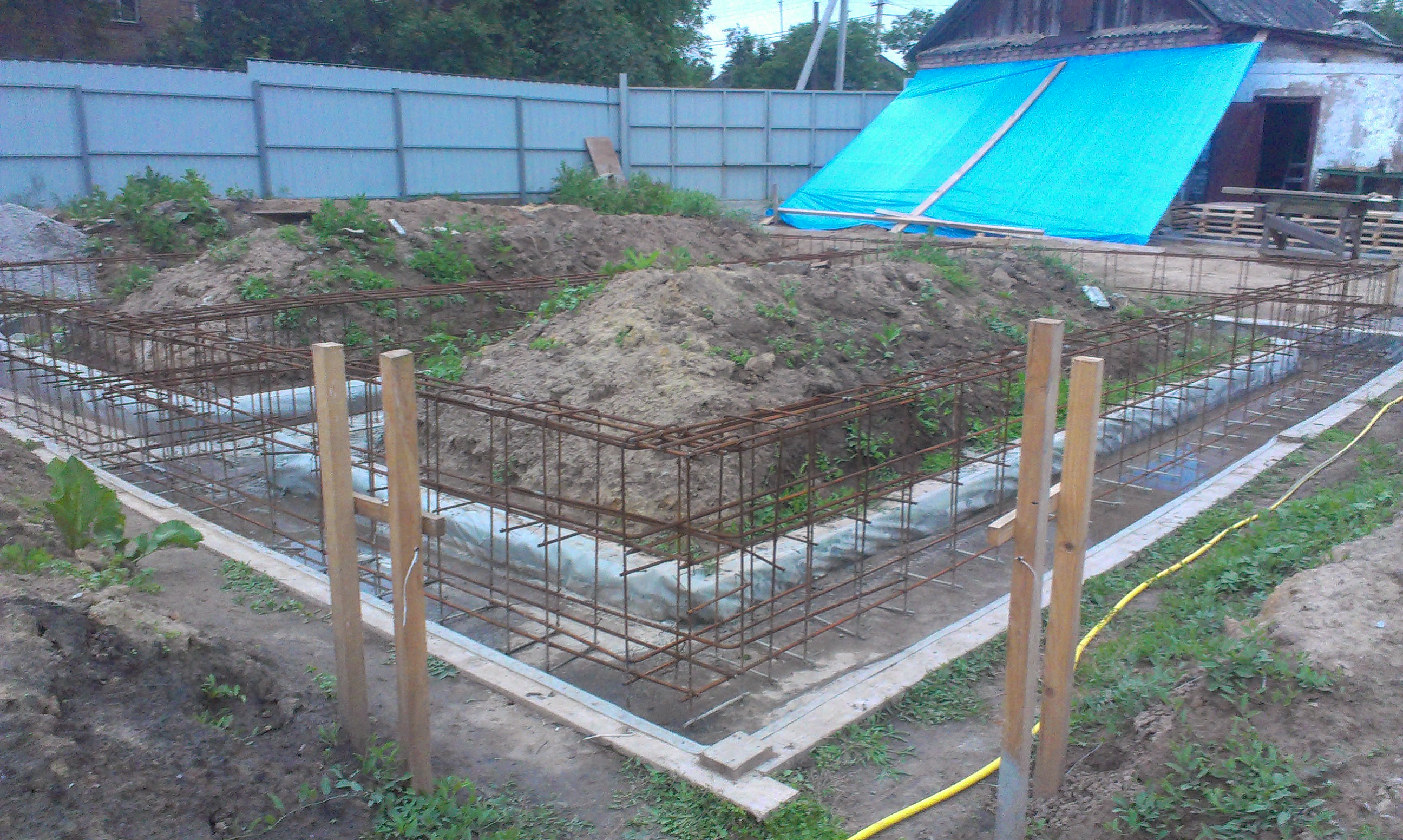

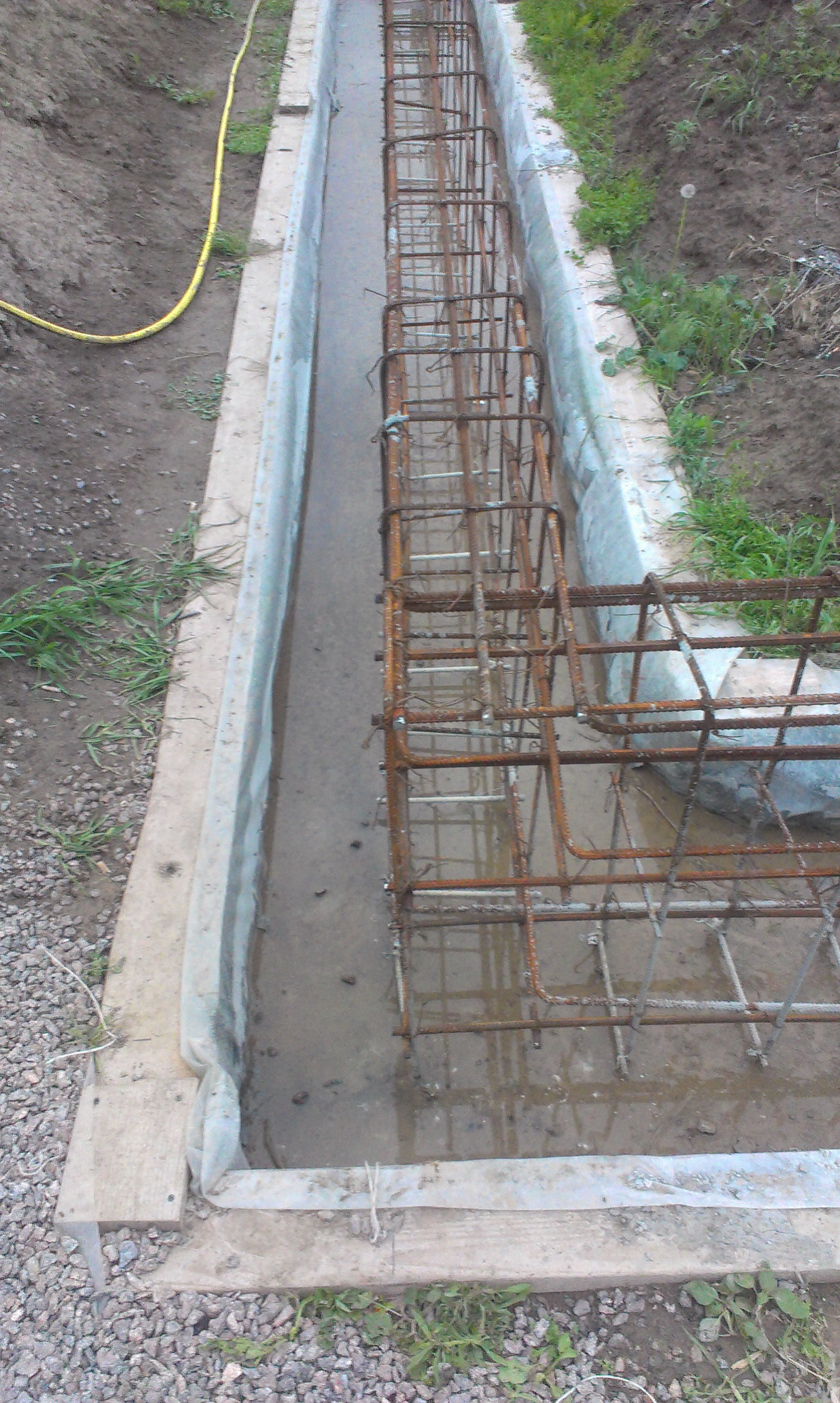

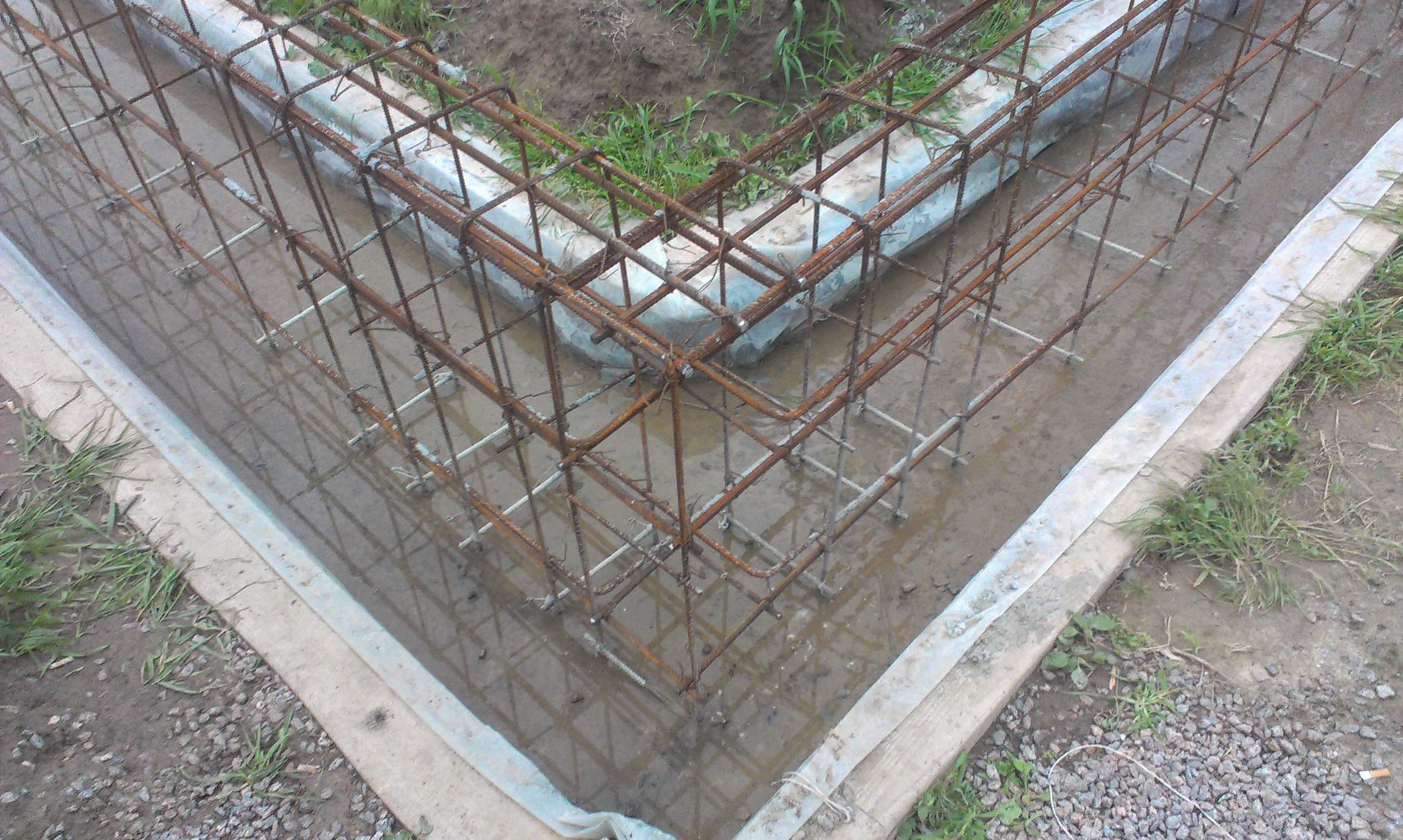

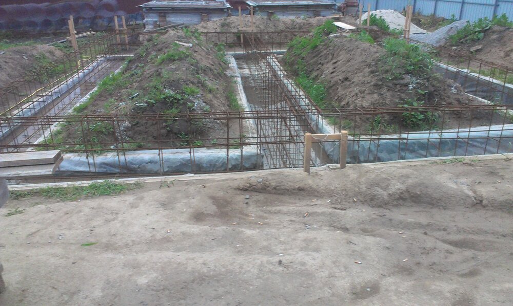

Закончили последние штрихи по вязке арматуры - довязали горизонтальную арматуру, вымеряли улы, длину лент, связали углы, усилили углы, обрезали лишнее.
IMAG0415.thumb.jpg.f87de6a79010ba76b9db09073dbffb37.jpg IMAG0416.thumb.jpg.10578d9a27ec5f484641ff03dd81491d.jpg IMAG0419.thumb.jpg.65dc28e018e5e24393c516abc736e03d.jpg IMAG0421.thumb.jpg.5ad6ddd51c8241e7379b1b621fe9b970.jpg IMAG0422.thumb.jpg.b5c88a0570a45ff0c9831a54168c370a.jpg IMAG0424.thumb.jpg.fbd571fb8ca436a0e602fb971561fe93.jpg
Прораб и генералиссимус обсуждают итоги :D
На заднем фоне часть приготовленных щитов опалубки.

Прораб с генералиссимусом про закладные в фундаменте под коммуникации не забыли? :)
нет, не забыли, еще при прошлом бетонировании вложили из пенопласта закладные, потом его пробьем и готово. Фотка где то есть дома, посмотрю. Замеряли расстояние от угла, от верха, записали прям на стене внутри старого дома (дабы не потерять нужную бумажку)
Щиты опалубки сделаны, оббиты пленкой, ждем выходных, чтобы с помощниками разнести шиты и начать собирать. Аня начала новую эпопею с отмыванием бетона от глины нанесенной ливнями...
Без комментариев... Думала что уже не так глубоко лезть в ленту, вроде должно быть полегче, а вчера согнала керхером глину с 3 лент в 2 и поняла что теперь только черпать эту жижу, иначе ее никуда не денешь. Надеюсь что мужчины как можно быстрее соберут опалубку и забетонируют , не успеет залить новыми дождями. Третье отмывание я не переживу
