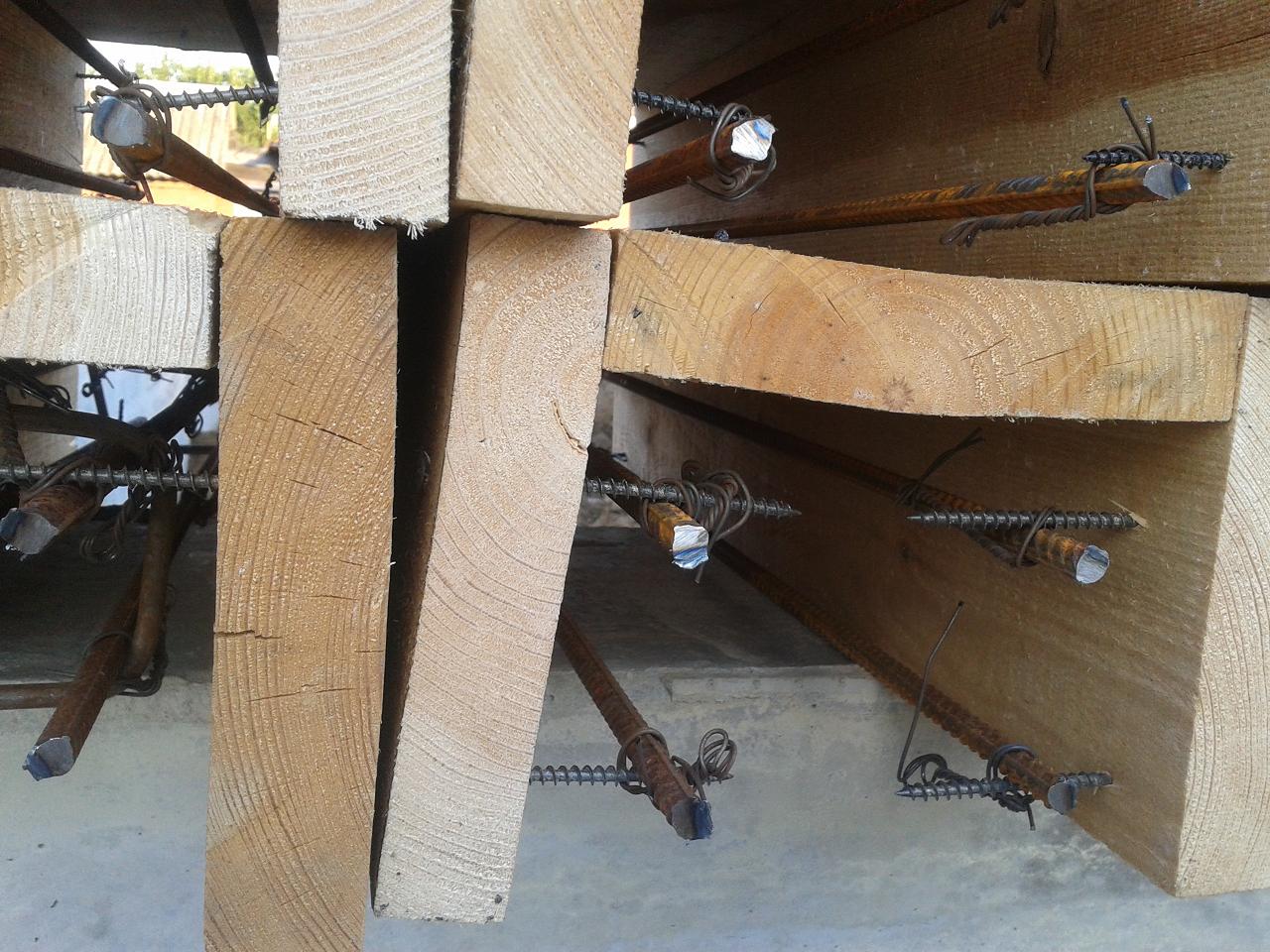

Отчет о проделанной работе. Третий выходной, утром еле встали, такой крепотуры давно не было, но планов горы, помощник ждет - поехали.

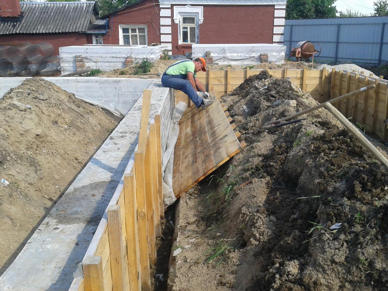

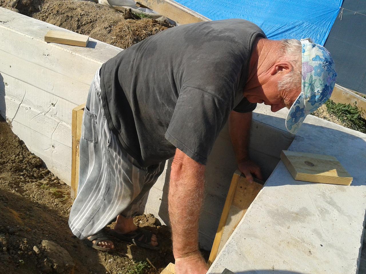

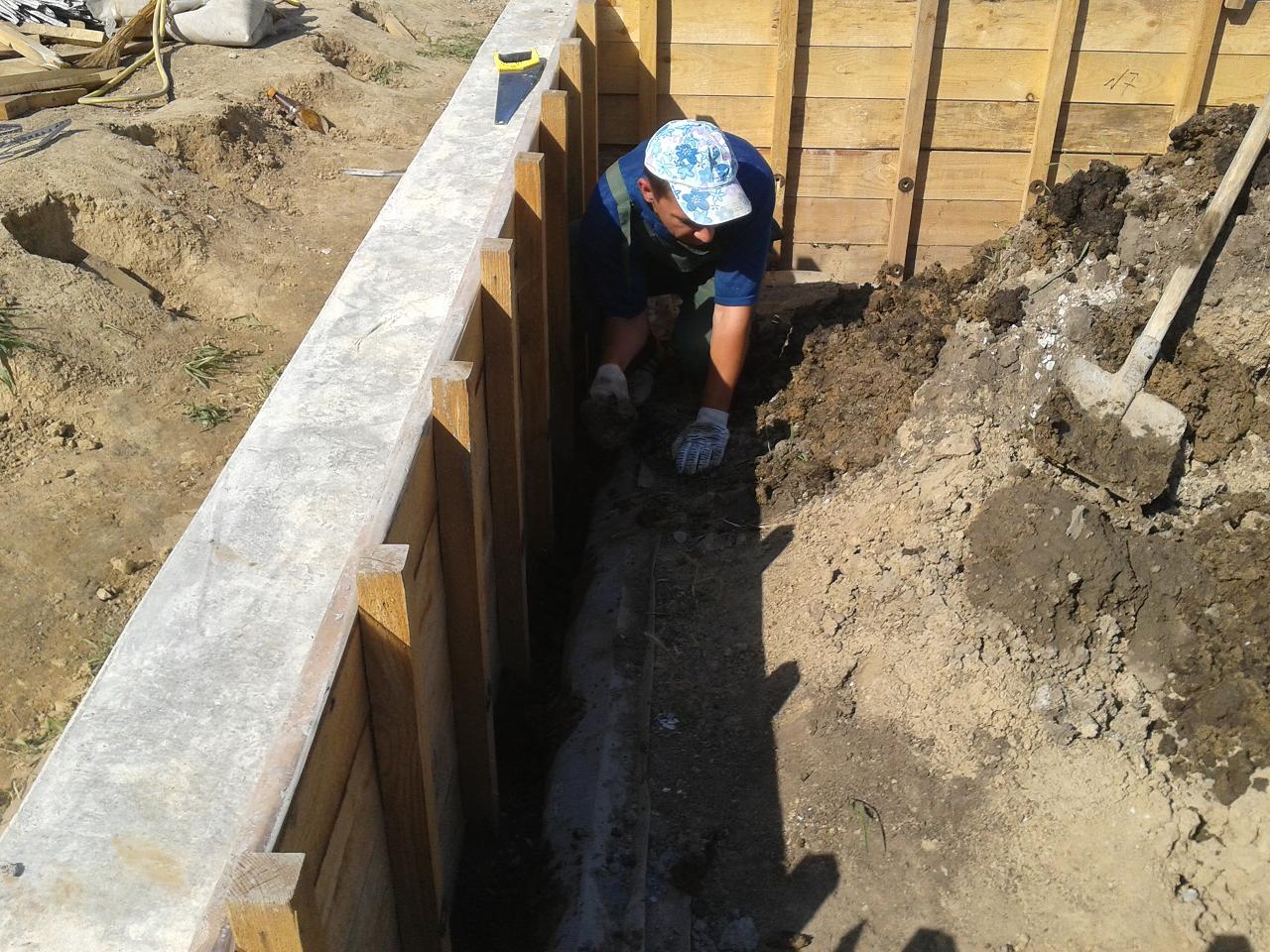

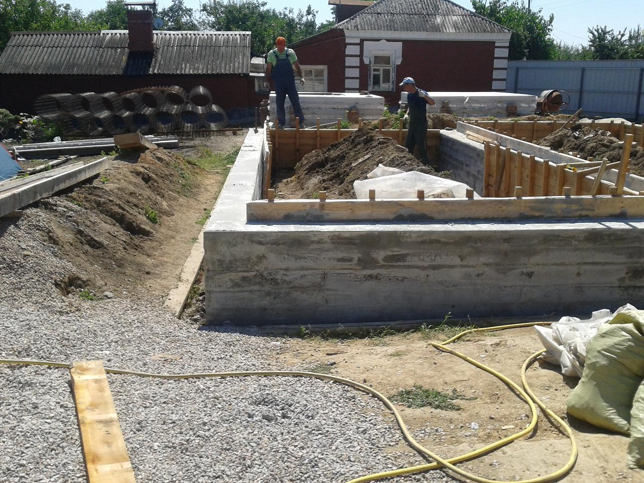

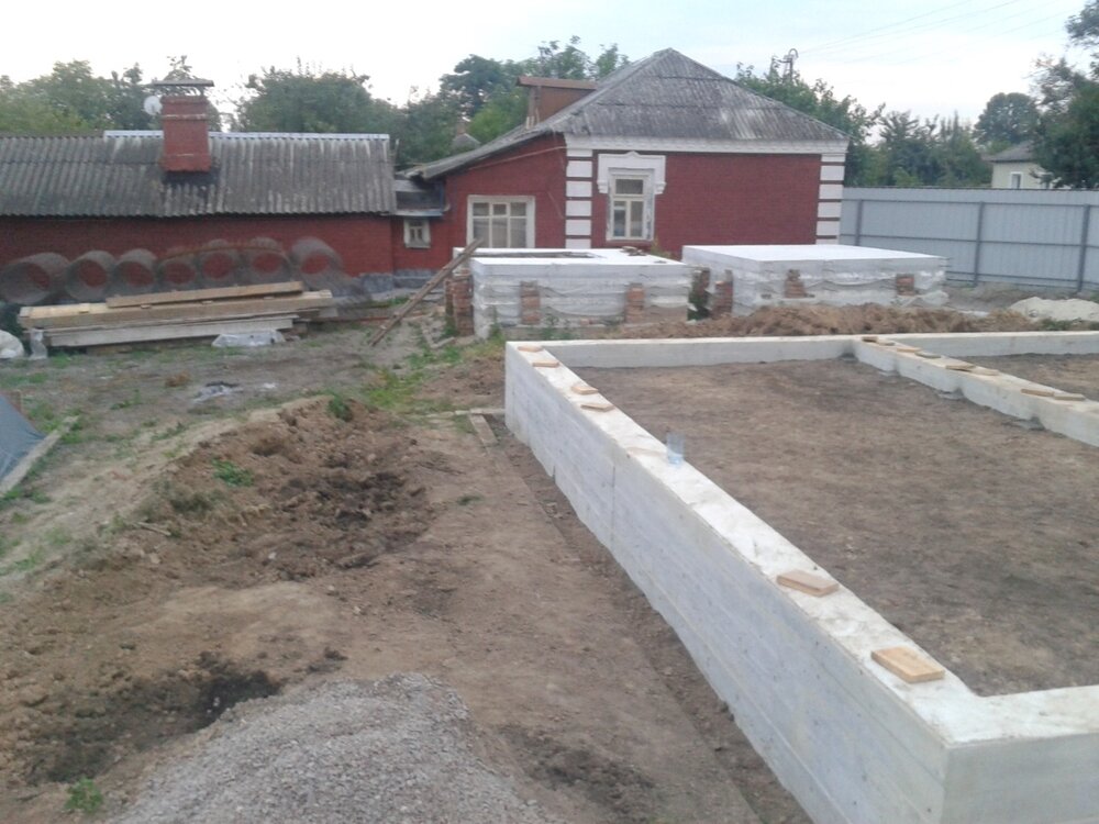

С утра Олег с помощником вытащили остатки шпилек с центральной ленты 1629863024_.thumb.JPG.5cb80589f84de249317b467a1e2eb9a6.JPG, там оказалось сложнее всего вытащить, непонятно почему, то ли шпильки толще (по стенам 10 мм, центральная-12мм), то ли стенка толще, то ли все вместе. Шпильки одолели и приступили к выбиванию центральных щитов. Дерево разбухло и заклинило щиты так что и кувалда и лом в ход шли и колья забивали 1880362254_.thumb.JPG.747c1edf9c0f91046a714ef085bc1706.JPG 871235730_.thumb.JPG.fd09438c143d17122aa3b8aadf93bed2.JPG 33789318_.thumb.JPG.a19ebffe5bea23c78e14f72fcf229e34.JPG(когда начали кол вбивать я решила пошутить и крикнула-ОЙ, трещина по стене пошла. Я думала что у мужа глаза вылезут из орбит, пришлось мне быстро ретироваться.
Пришлось и глину выкапывать которую забили перед бетонированием (не могли щиты сдвинуть) 18058486_.thumb.JPG.5d587274287fe0bd09804389e2c3f7d0.JPG. В общем загойдались сегодня капитально. Я мыла нижние доски от глины, вытаскивала остатки шурупов, складировала доски, брусья, выкапывала глину (в общем обычный выходной). Как то сначала говорили -доски на помывку, потом поменяли букву и доски сдавала мне на помойку, так и прикрепилось слово. Вот доски сохнут, на горе щебня удобно мыть, под ногами сухо все время, с другой стороны кучи воды вытекает1063872161_.thumb.JPG.14aeb6230d3a97b8f066c8b21da0bd70.JPG

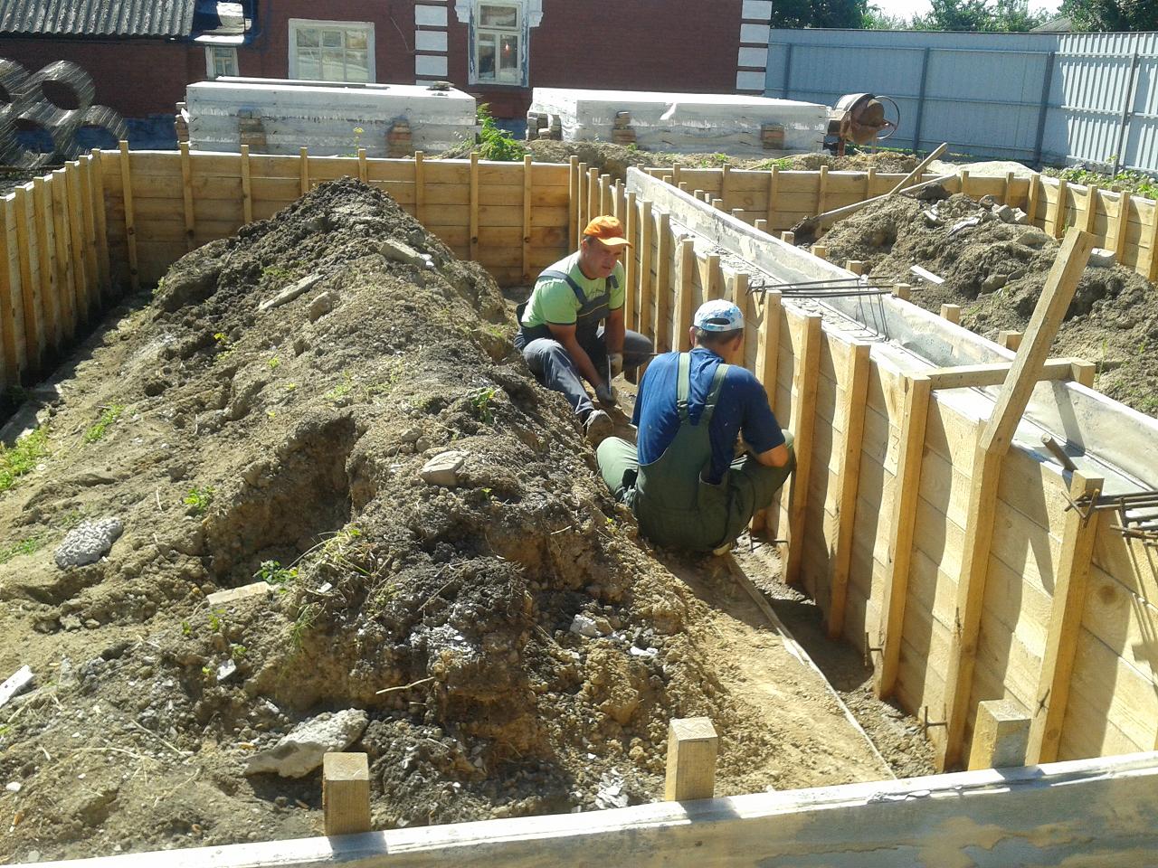

Итого за сегодня - благодаря помощнику Жене разобрано 7 щитов, 4 вытащили из глины, положили на бок, после работы сами уже будем разбирать. Завтра на стройке планируется выходной, надо когда то и на работу ходить

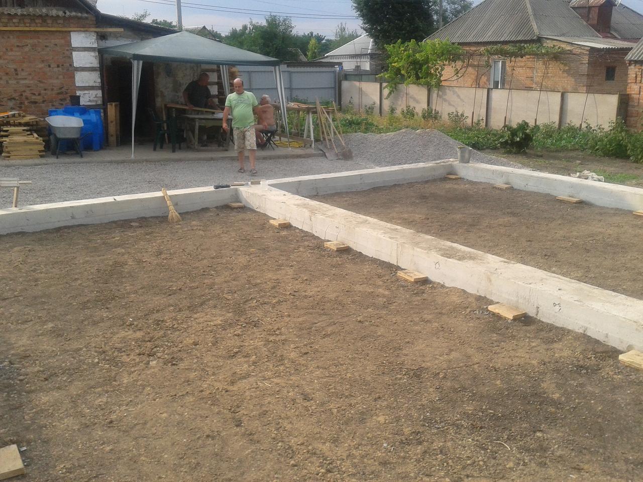

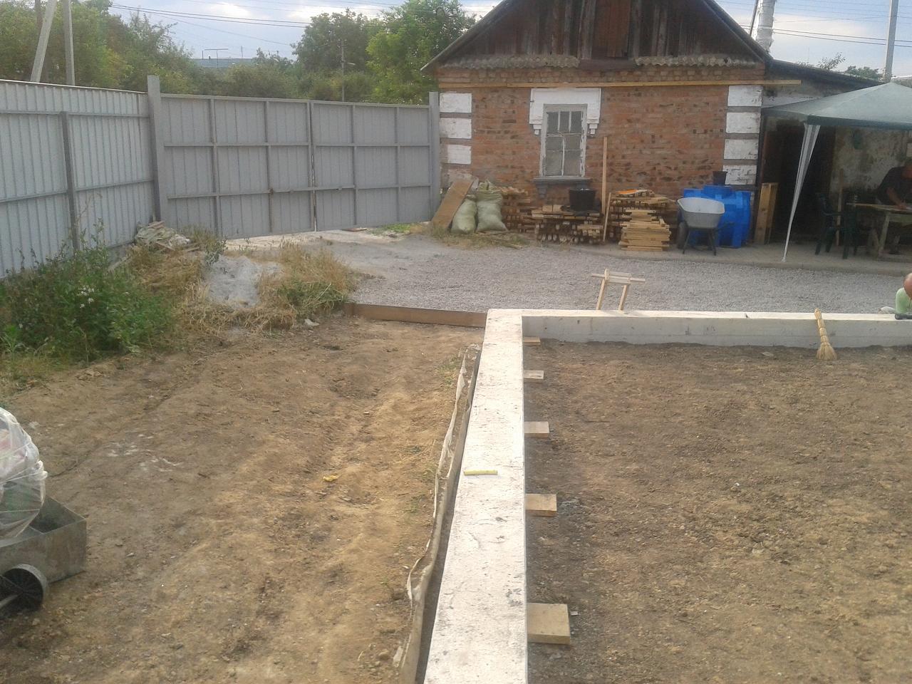

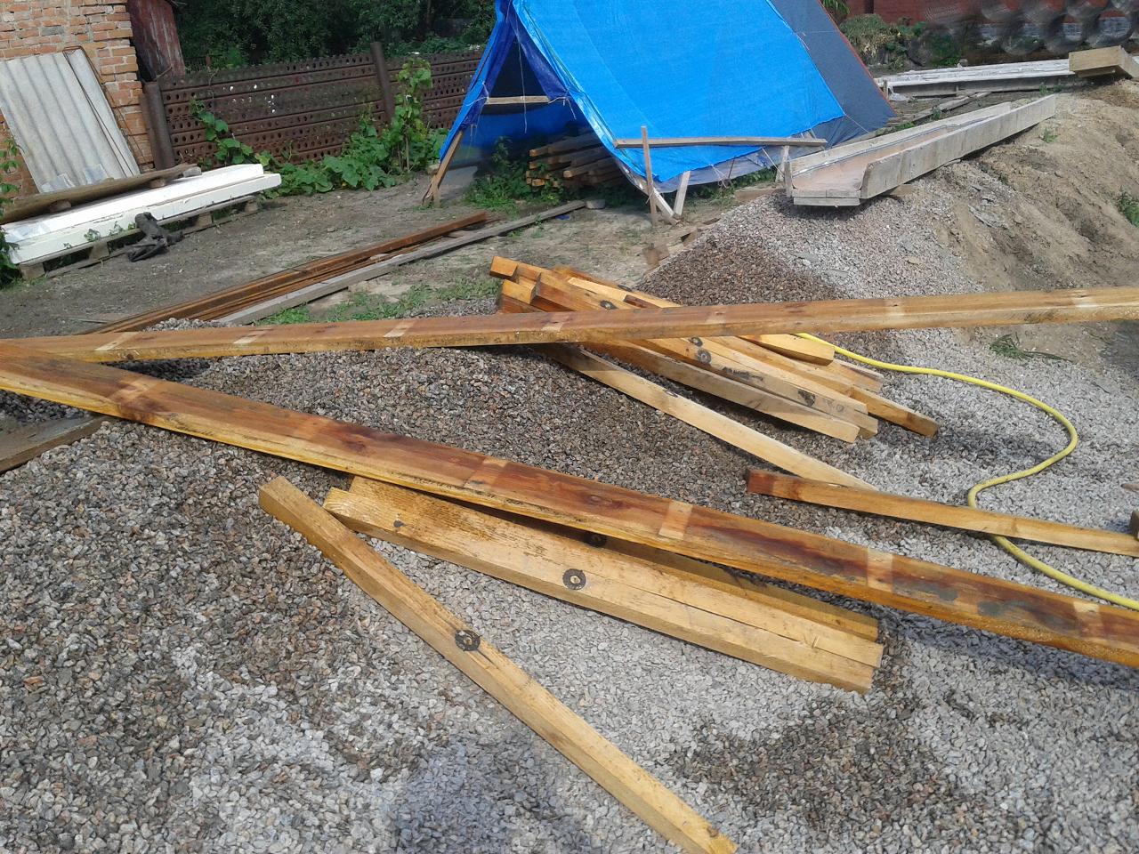

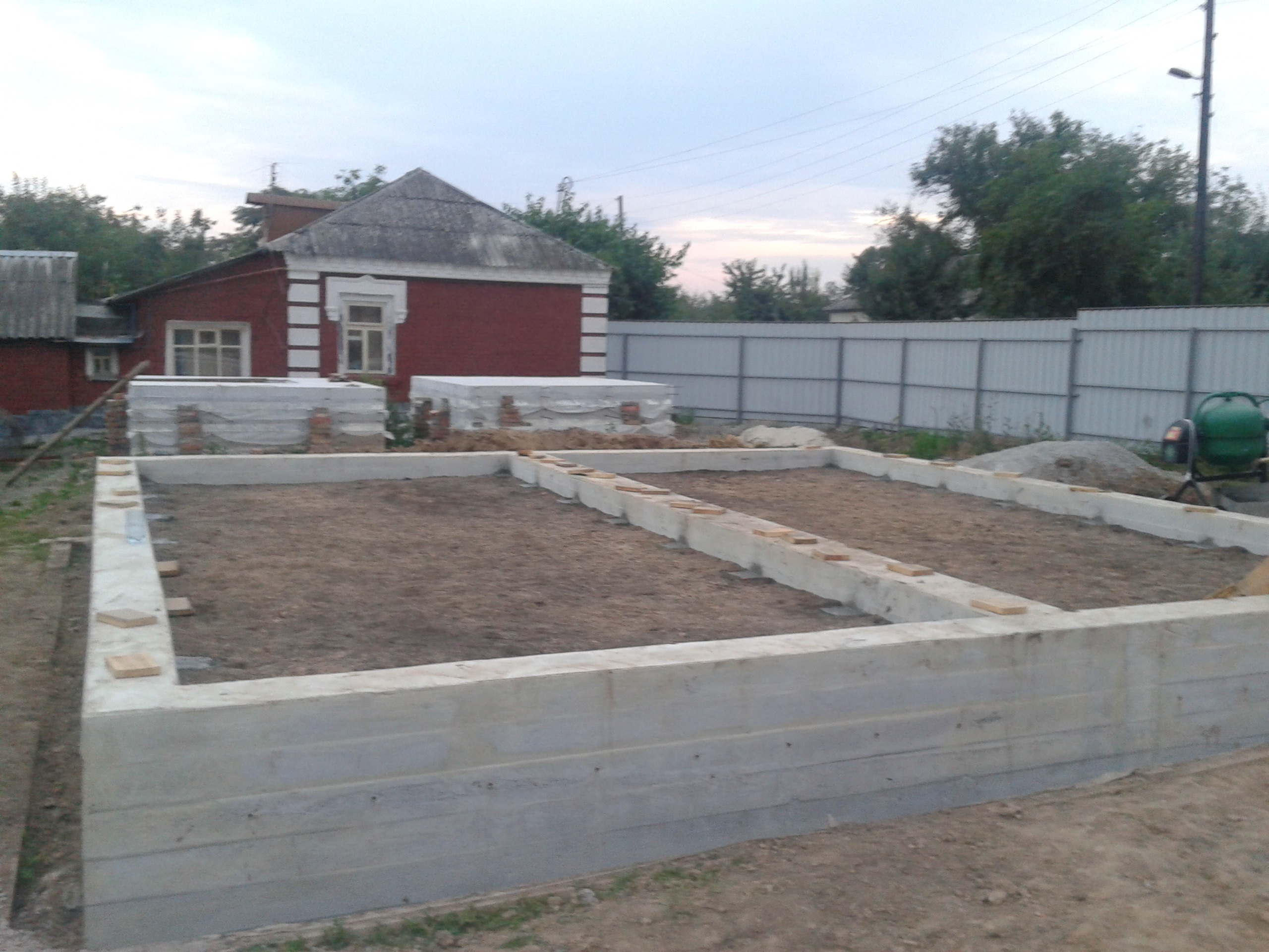

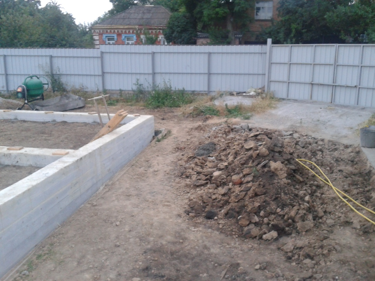

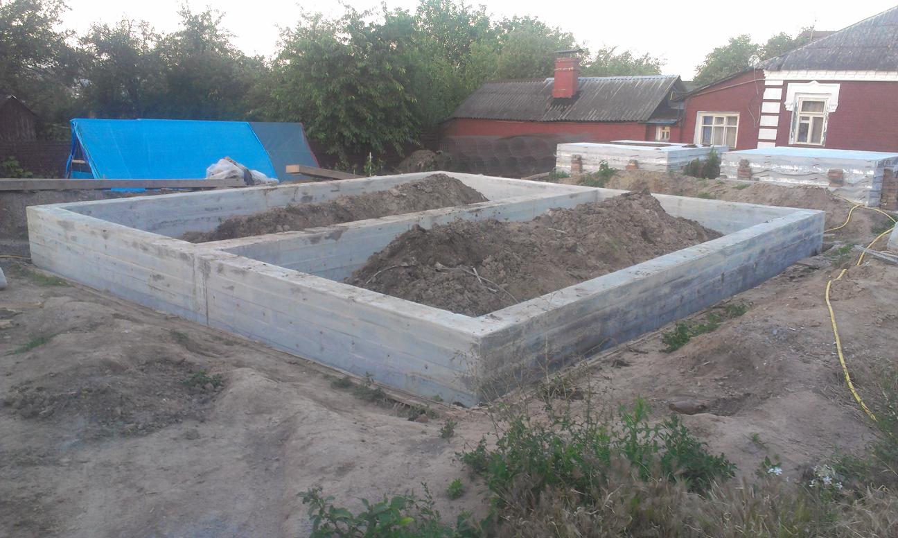

Сегодня разобрали остатки щитов опалубки, я отмыла доски от глины 863699464_.thumb.JPG.c55db507f8ca264d2d6a3cdaf111c133.JPG, гора уложена, сохнет Ну вот, вроде с фундаментом рассчитались (если нет, муж поправит). Вот вид с разных сторон, красивенько получилось как на мой взгляд. 1450766088_1.thumb.JPG.baa3b63079289e2f407d7693a40fa7b2.JPG2080082168_2.thumb.JPG.de04533137d671af04d4db699432ff40.JPG1863567806_3.thumb.JPG.9e878640ddae8a030ef2e7754d3222be.JPG Муж со свекром сегодня разве что на зуб его не пробовали, арматуриной ковыряли, со всех сторон обсмотрели, вроде тоже довольны. Расходы даже страшно озвучивать (веду учет в разрезе статей расходов, статья "фундамент" закрывается, перехожу на следующую стадию).

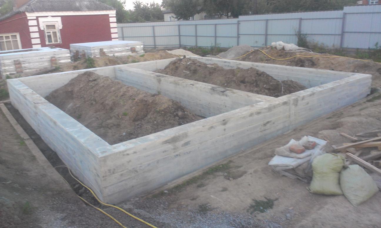

Переходим к полам. Простые варианты это не для нас. Сегодня Олег начитался всякой всячины и приехав на участок первым делом заявил что просто так пол заливаться не будет, а то он провалится (даже после виброплиты), так как у нас сильно большой слой суглинка. В общем по окончанию разборки щитов мужчины устроили совет в Филях. Вопрос был один - полы. Я послушала и решила что я еще мала, я ничего не поняла. Я решения быстрее принимаю - мое решение - что скажут то и буду делать, могу копать, могу не копать, скажут -"отсюда и до обеда", значит так и будет.
Из неприятного - вырисовывается картина что мы врядли успеем закончить коробку до зимы

Переходим к полам. Простые варианты это не для нас. Сегодня Олег начитался всякой всячины и приехав на участок первым делом заявил что просто так пол заливаться не будет, а то он провалится (даже после виброноги), так как у нас сильно большой слой суглинка.
Вечные муки между сделать проще и надежнее. Хорошо хоть в данном случае между ними практически нет разницы в цене, только в трудозатратах.

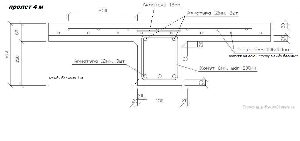

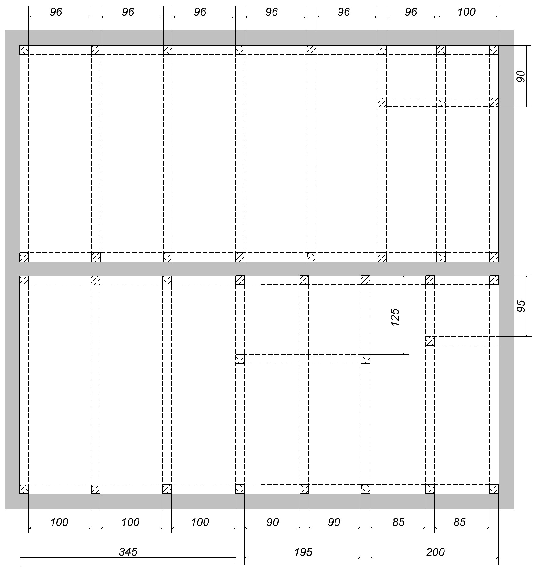

Думал делать просто пол по грунту, т.е. вкинуть в цоколь грунт от фундамента (суглинок), послойно трамбуя, геотекстиль, щебень 5-20, пленка, потом армированный сеткой черновой пол (стяжка) вровень с фундаментом. В общем обычный "пирог" пола по грунту. Но чернозем перед копкой фундамента снять не догадался (около 50 см), да и суглинок не лучший грунт с точки зрения плотно затрамбовать его. Плюс виброплиту в Кировограде хоть и нашел, но будет свободна не ранее чем через 2 недели. В общем одни засады.
Сегодня решил сделать стяжку в виде ребристой плиты, оперев ее на столбики, который в свою очередь обопрутся на пяту фундамента, она у нас ого-го!!!
Завтра начнем делать опалубки под столбики, закрепим их к ленте. Высота ленты 90 см, столбики по 70 см. Потом найму студентов чтобы под контролем бати закидали суглинок назад и послойно затрамбовали ручной "трамбовкой" вровень с высотой столбиков. Потом сделаем опалубку высотой 12 см под ребра, засыпем и затрамбуем грунт вровень с ребрами. Повяжем арматуру ребер, положим сетку и зальем вровень с лентой. Получится перекрытие с ребрами высотой 20 см, шириной 15 см, через метр. Между ребрами толщина бетона 8 см. Как-то так. Завтра с утра еще подумаю, нарисую эскизы с учетом перестенков и лестницы и прицеплю сюда.

Т.е. вы хотите залить ребристое перекрытие, если по простому?
Если вы делаете перекрытие, то учтите, что на грунт вы вправе рассчитывать только как на временную опалубку/основание палубы. Перекрытие должно быть рассчитано и работать как плита с опиранием по 2(4)м сторонам.
Но мне кажется, что вы и сами это прекрасно знаете. :) Просто, намедни, тут объявлялся один "специалист великий" который в монолитном перекрытии собирался учитывать упругость грунта под ним и называл это полами по грунту :D Чего только не услышишь ))
Конечно, грунт как горизонтальная опалубка, которая достаточно быстро просядет и перестанет что-либо нести. Опирание перекрытия планирую с двух сторон, на вышеописанные опоры. Более того, между перекрытием и лентой фундамента будет термошов, скорее всего из пенопласта толщиной 1-2 см.

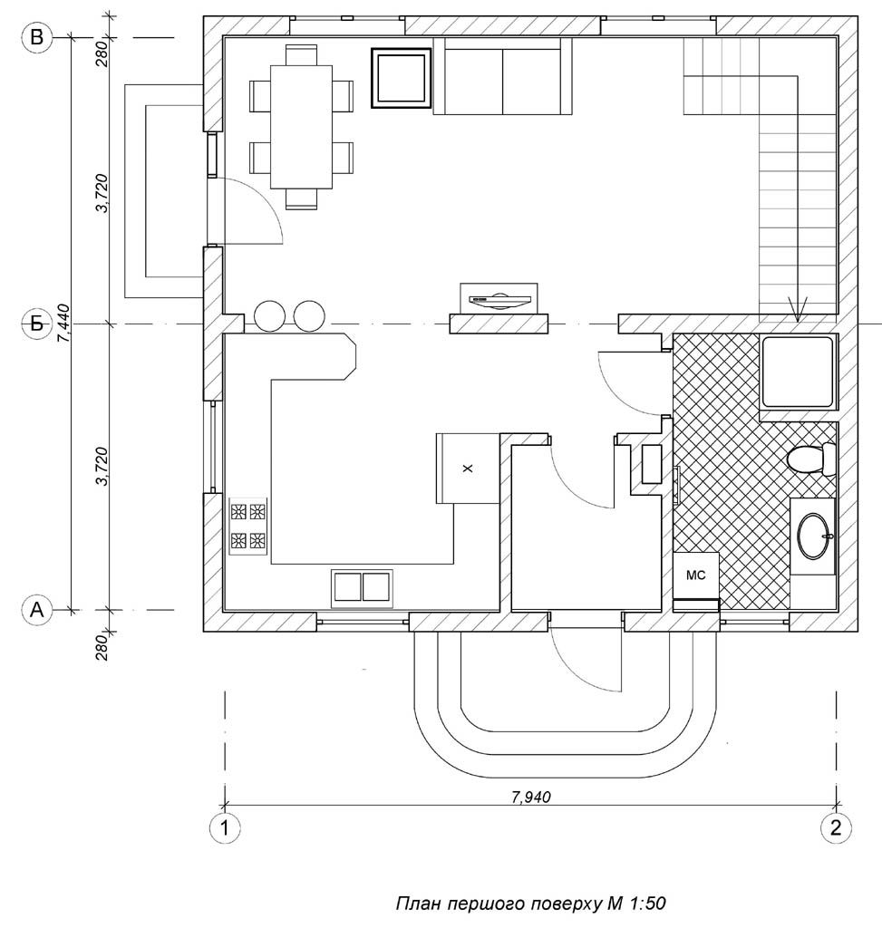

Вот так я вижу ребристое перекрытие пола: 488994377_.thumb.JPG.ce9af2143dd38d38f1400b06e353e111.JPG
Армирование придумано не мной, а "известным в узких кругах" Winder-ом: 1490996234_4.thumb.jpg.ef4d0b5d6fed4f90e993f0160c77b801.jpg
План первого этажа: 725291904_1.thumb.jpg.b3f3394a2bd7c59e923705bdcf53ae1f.jpg
"Квадратики" на краях ребер это столбики 15х15 см, стоящие на пяте фундамента, т.е. перекрытие с опиранием двумя сторонами. Пять столбиков опираются не на пяту, поэтому думаю под ними сделать каждому свою "пяту", размером 30х30 см (высота 15 см). Замысловато получается, но альтернативы только две: или замена чернозема и суглинка внутри фундамента на ПГС с послойной трамбовкой, что очень дорого, или перекрытие опирающееся на ленту фундамента, а это + время, которого и так уже мало осталось.
Думаю замонолитить столбики, засыпать по их уровень суглинок от копки фундамента с символической трамбовкой, сверху насыпать 5-10 см щебня, чтобы не было грязи и оставить так, ставить стены и т.д... Окончательно делать перекрытие пола буду когда будет крыша.

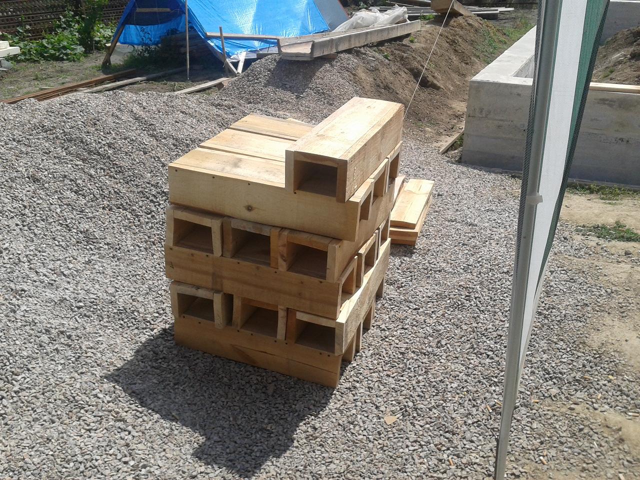

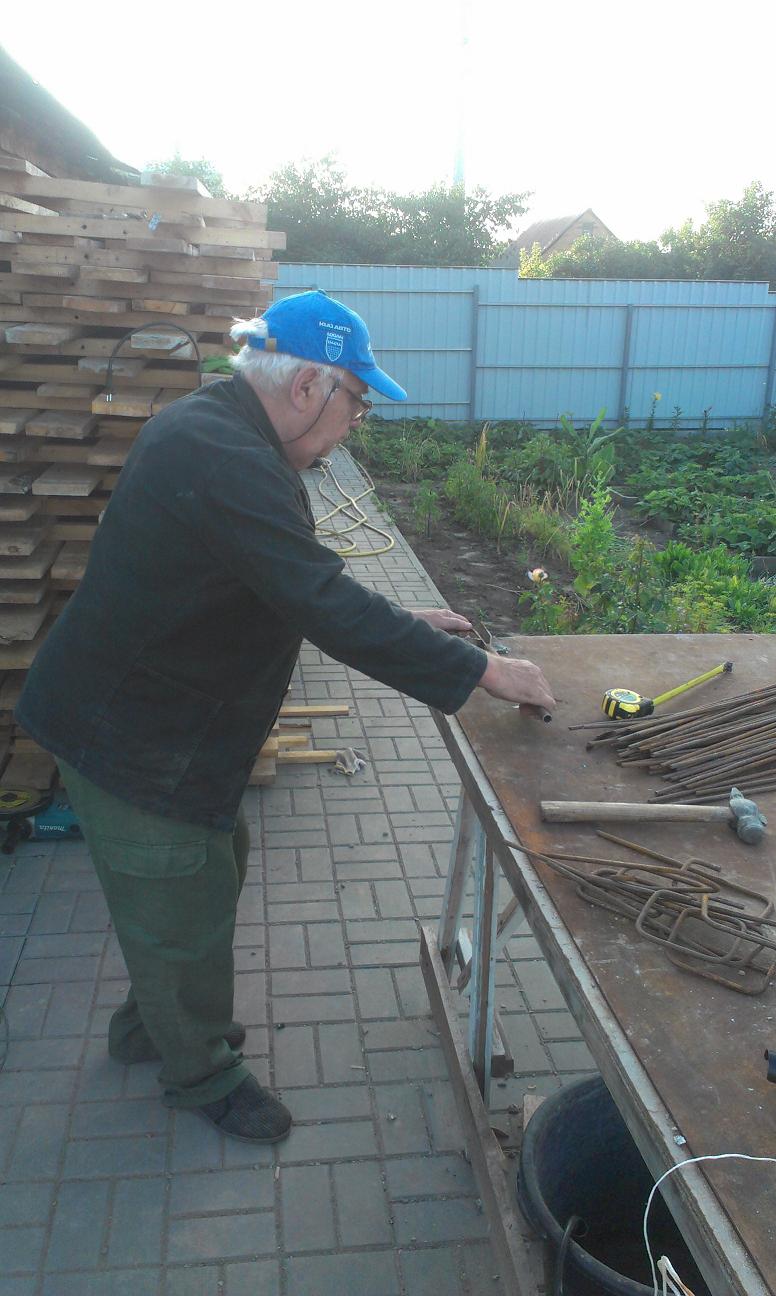

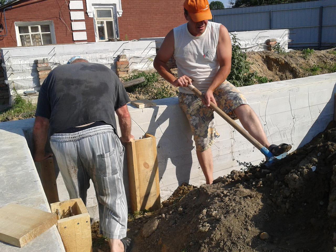

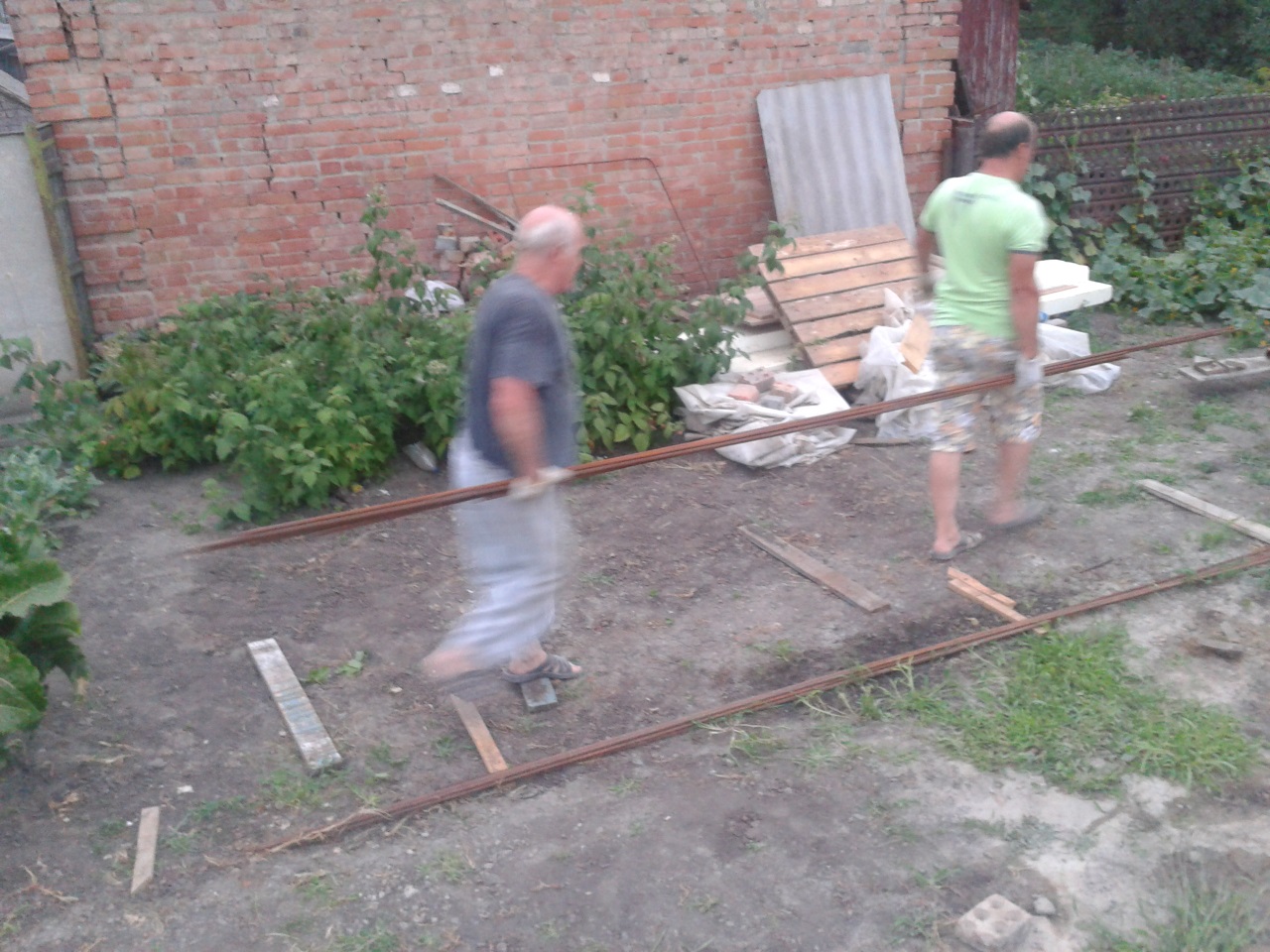

Что то я пропустила вчерашний день и не написала отчет о выходных. Деды (мой папа и свекр) одолевали науку изготовления хомутов для арматуры. Все таки два технолога это не один технолог 1329162634_.thumb.JPG.f2bdb9857a3fd38a212cd693eb9a5e14.JPG278121328_.thumb.JPG.c3df6318ded0dbb621c6168859b18551.JPG. Пару часов они вдвоем изобретали велосипед, и варили, и гнули. Олег в это время готовил короба для стоек под черновой пол 1212485986_.thumb.JPG.edba2221670678eee64c2ca9c58bf32e.JPG, потом ему надоело смотреть на мучения дедов и он придумал такую конструкцию 74577797_.thumb.JPG.71ee7a49a84578e1bcf5f7aa2491de3f.JPG
Когда короба были изготовлены меня загнали внутрь готовить под них места, грязь налипла внизу конкретно, пыталась по всякому ее одолеть, самый эффективный способ оказался-сапой, муж смеялся, сказал что не каждый умеет фундамент сапать 2105789402_.thumb.JPG.d3732bd931c113cabdce8e8f5d8fc32e.JPG
Потом Олег кидал глину а свекр работал "топтуном" 1723393693_.thumb.JPG.8b42d59840a8bddf3c6690a42001919e.JPG713806916_.thumb.JPG.1b133e425b96d8a98dff458dc5b40780.JPG
Около 4 часов дня в воскресенье честно сказать организм совершенно отказался работать, уже хотела просить мужчин завершать работы и ехать отдыхать, Олег тоже подустал, мы же и после работы в будние дни до темноты работали. Но свекр сказал что "давайте попробуем немного, хочется закончить". В итоге открылось второе дыхание, потом третье (главное не садиться, а то когда уселась на стул думала что поднимать меня будут уже краном подъемным), заканчивали уже почти в 9 вечера 16296259_.thumb.JPG.77ec31a715e0c0fb9d97f29165424451.JPG
На завтра пригласили мальчиков которые копали под фундамент, будут забрасывать глину внутрь, трамбовать, вывезут остатки глины и мусора. постараюсь завтра сразу выложить фотки. Давненько мы уже не видели участок без этих куч мусора и гор глины

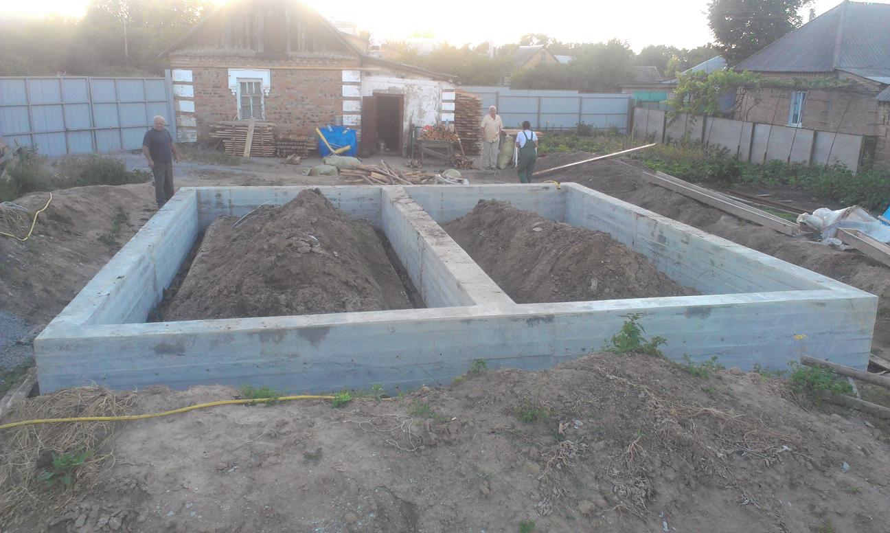

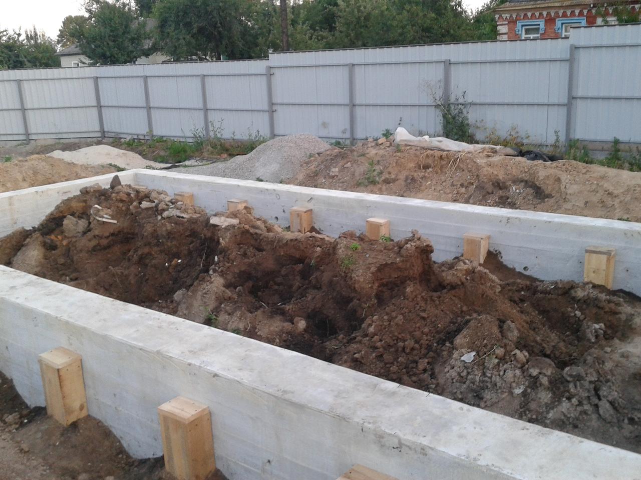

Была у меня большая надежда что вчера вкинут внутрь ленты все то что было выкопано, утрамбуют красиво и будет порядочек. После работы приехали мы на участок, рабочие уже без сил сидят, батя руководит. Внутрь вкинуто все что можно с учетом трамбовки, вывезен 1 полный ЗИЛ и вокруг ленты еще горы глины, мусора и т.д. Перекопан участок под будущий дворик, вывезти должны сегодня. Вот как то так выглядит участок (фоткала уже когда начало смеркаться поэтому качество не очень) 943937017_.thumb.jpg.af6fb1907f65df1e996b7f35c7c8ed16.jpg511522298_.thumb.jpg.68b0a25447e483e40dea319c47461d1a.jpg
Рабочих отпустили и решили что раз уже внутри все натрамбовано то мы сейчас быстренько забетонируем столбики под пол, нам уже в принципе пол куба бетона это только для разминки, особенно учитывая новую бетономешалку. Раньше мы замес делали на 1 ведро (7л) цемента, вчера сразу мешок. Ведра 7-ми литровые специально брали чтобы мне и бате было не сильно тяжело носить. Увеличенный в 2,5 раза замес очень быстро делается. Так что мы после работы забетонировали все столбики 1076605082_.thumb.jpg.a42397186c793bf373b733f5fc41690c.jpg, потом мужчины перенесли арматуру чтобы не мешала сегодня машине заехать за остатками глины 199021431_.thumb.jpg.b8485656acb3e447391fb8915f2e1b7d.jpg
Вот в принципе и все. Сегодня планируем арматуру порезать для полов. На выходные хотим заняться канализацией и водой. Потом неделя скорее всего будет выходная на стройке (у мужа на работе образовался небольшой срочняк), а я займусь своим огородиком 1601487975_.thumb.jpg.2e79716b8d14963800d868f2168c7510.jpg
чувствую мне нужно стирать перчатки и ехать с вами копать чеснок)

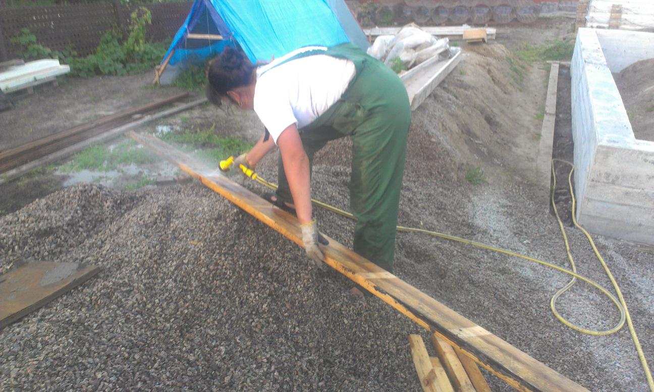

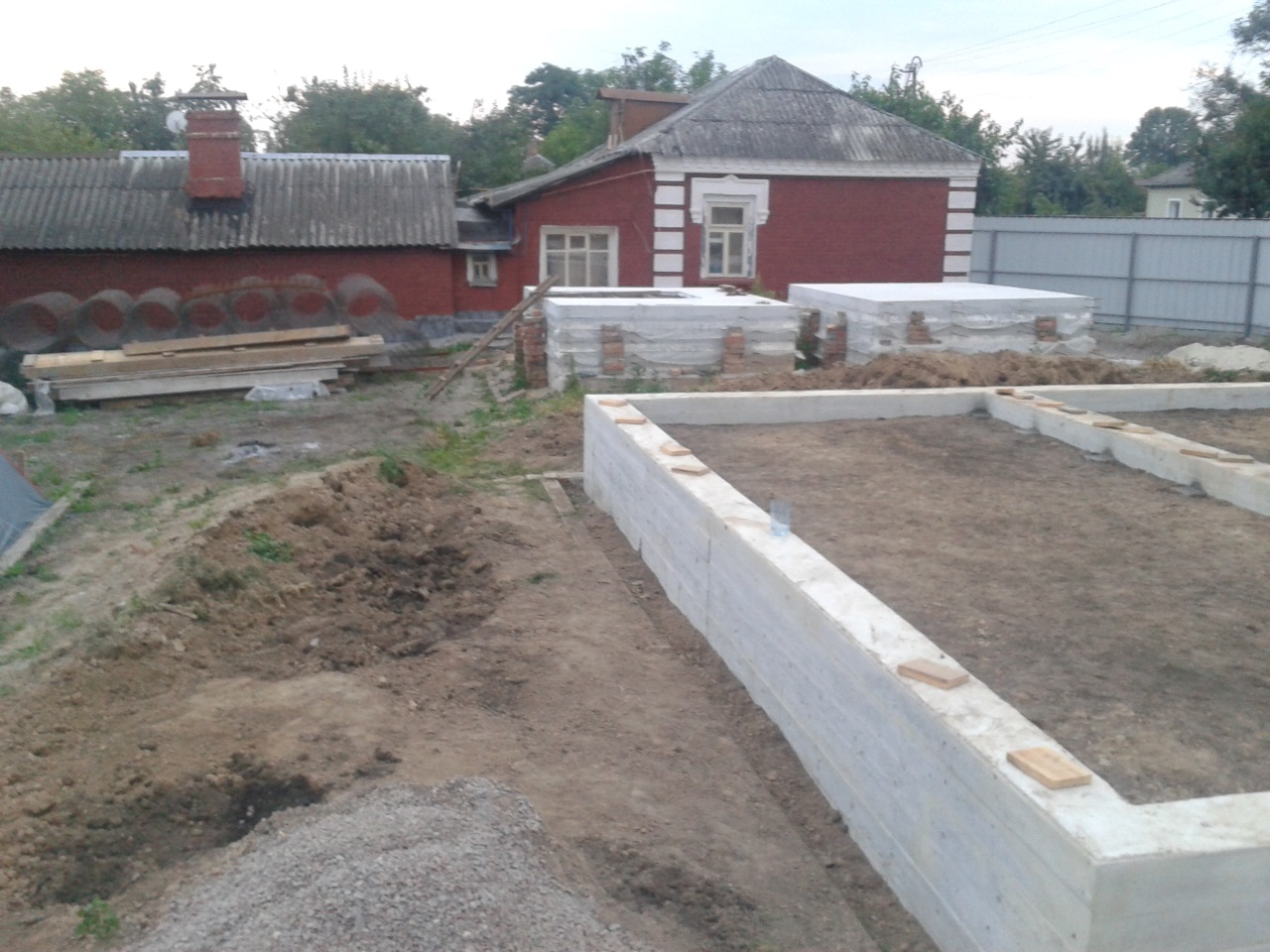

Приехала после работы и увидела картину Репина, вывезена почти вся глина, в будущем дворике раскидана щебенка, по сравнению с тем что было можно сказать порядочек организовался 82984011_1.thumb.JPG.bda8033bafb65da865443b950a63d0d2.JPG775431130_.thumb.JPG.c6c8520078528608bfd96a0fc937931e.JPG

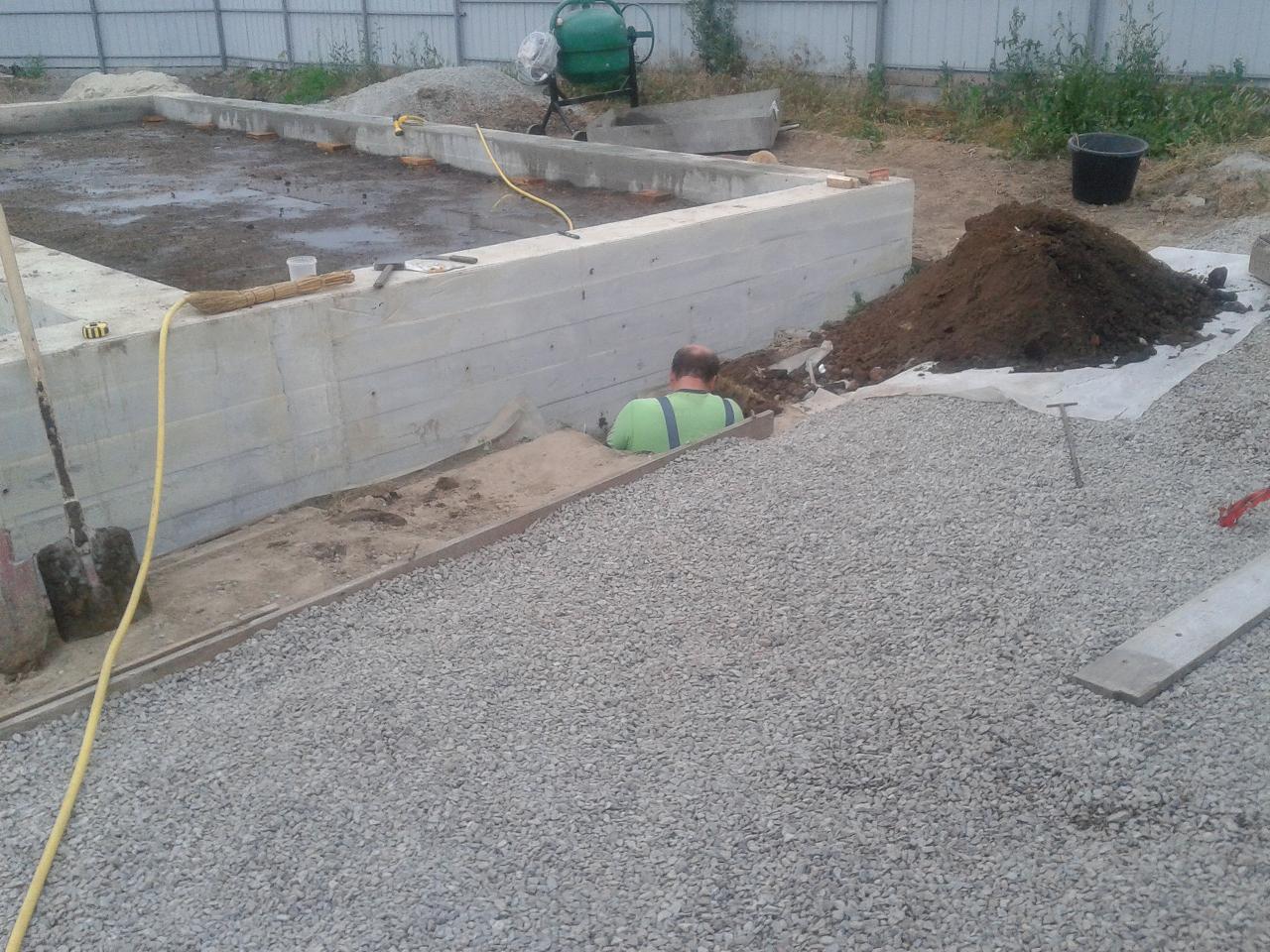

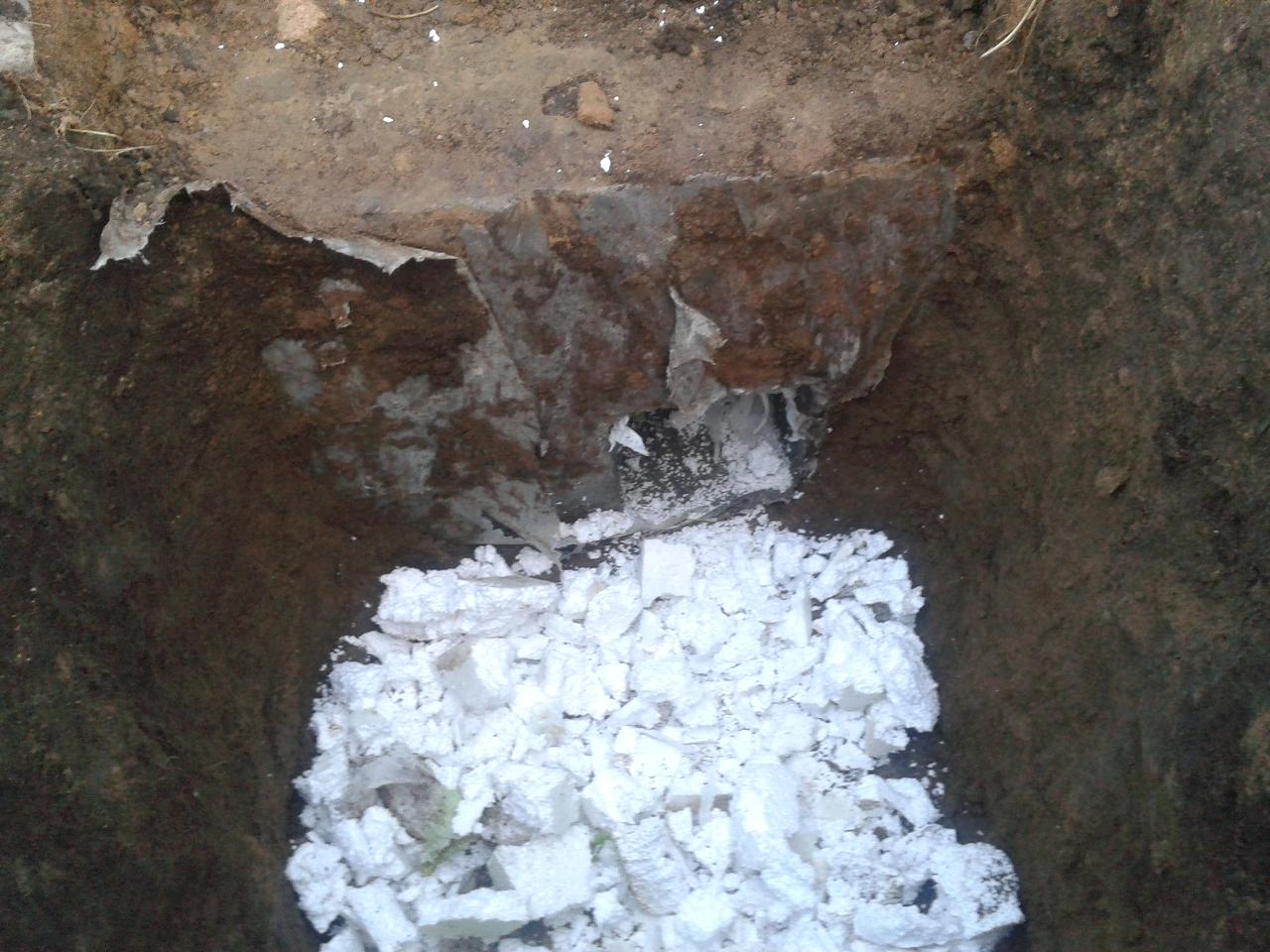

Полюбовались и решили начинать канализацию. Интересно, кому в голову пришло как закладную под каналью заложить кусок пенопласта? Выкопали яму возле фундамента (на стене старого дома у нас все записи ведутся, особо ценные внутри, там же было записано расстояние от угла до закладки), нашли край пенопласта 112477927_.thumb.JPG.cc22558b81754536605e2f8c6d526d19.JPG
А дальше самое интересное, пенопласт зажало намертво, раскапывать траншею чтобы было совсем уж удобно подобраться не хочется, потом все это снова утрамбовывать да и работы по раскопке много. Решено пока разгрызать всеми возможными способами, сегодня в ход пошел шуруповерт, немного продвинулись 536277842_.thumb.JPG.44d3bf8b8d97b00b72640aa16b3ba4a3.JPG.
Когда будем строить 36 дом главное не забыть и заложить кусок толстой трубы и не мучиться так.
Завтра продолжим раскопки...
Я сперва тоже подумал "А зачем?", но потом решил, что вы знаете, что делаете.
Себе просто вкинул в ленту фундамента кусок асбоцементной трубы от старого дымохода, и потом через нее пропихнули рыжую трубу канализации. И все.
Мы вчера об этом думали-думали, но уже что сделано то сделано, будет выковыривать пенопласт (ох и тяжело же, муж пробовал и вниз головой висеть, и внизу на корточках сидеть, капец, а надо прогрызть около 80 см)
Под электрику и всякую проводку с другой стороны дома трубу вставляли, правда внутрь пшикнули пеной, но вытащили без проблем
