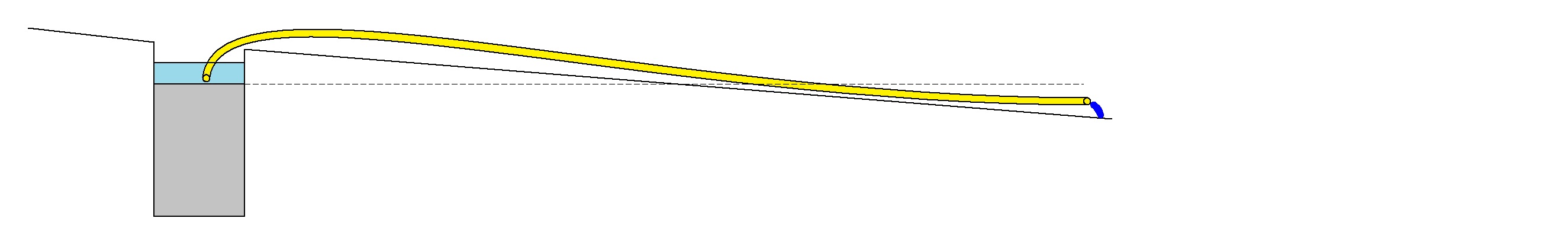

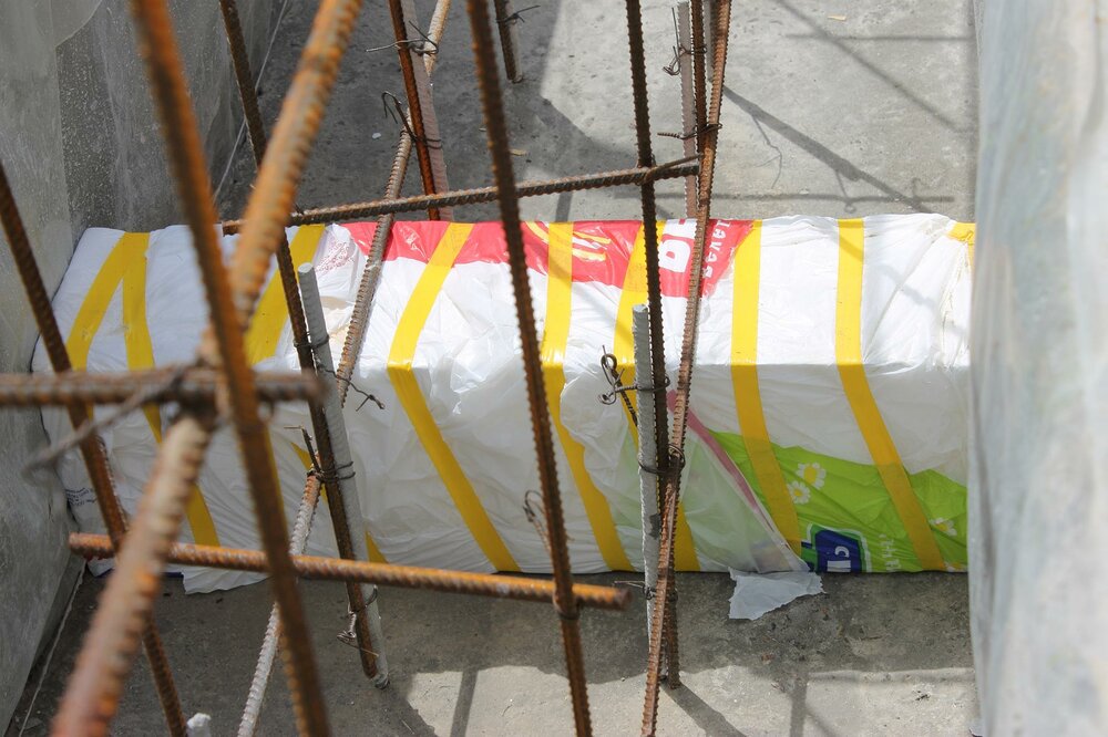

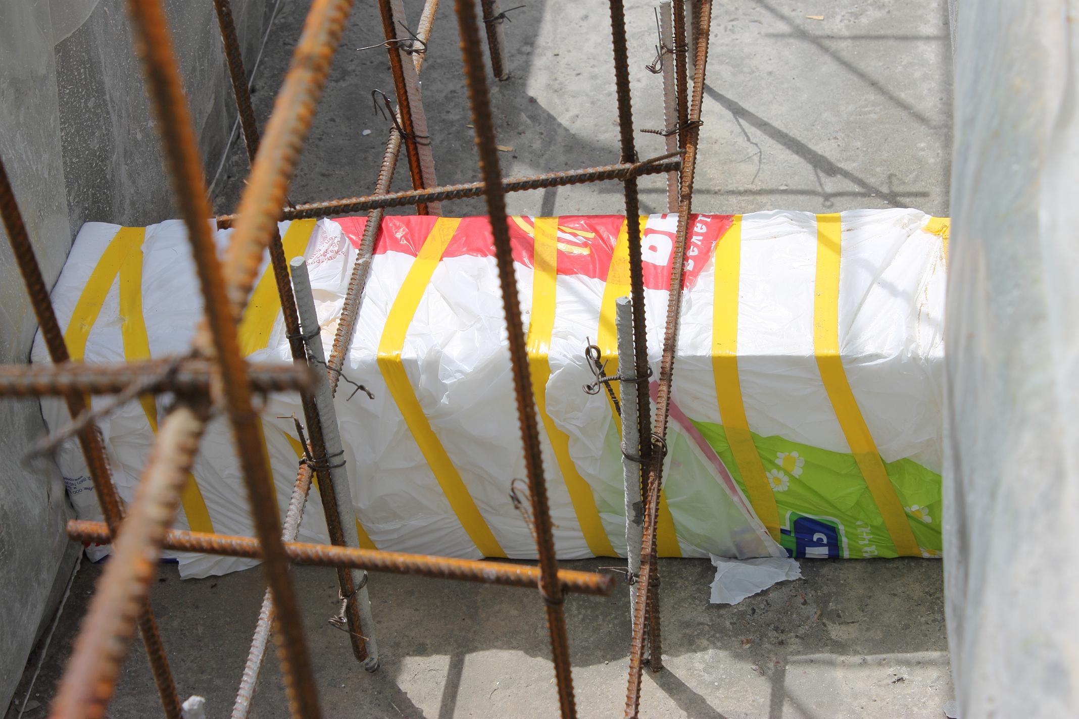

Как писала Аня - всё замеряно, и записано на обоях в старом доме, чтобы не потерялось ))) Я закладную сделал из пенопласта - сложил из кусков параллепипед сечением 20х20 см и длинной 70, обернул пленкой и плотно забил в траншею, дополнительно зафиксировал несколькими арматуринами. Надеюсь найду быстро )))
А вы попробуйте пленку в нескольких местах попротыкать, вода будет быстрее уходить.
Так и делаем! Когда были дожди то не протыкал, чтобы меньше стенки траншеи мокли, "откачивал" воду сливая ее шлангом.
А вчера проткнул пленку в куче мест, чтобы сошла на ноль.
:good: чувствуется инженерный подход! :) Я тоже так воду после дождя из дома "дренировал".
Прораб с генералиссимусом про закладные в фундаменте под коммуникации не забыли?
нашла все таки фотки, помню что были, просто их уже такое количество что теряемся 1811958231_.thumb.JPG.bd95030f3a390501e46fdca86c837763.JPG

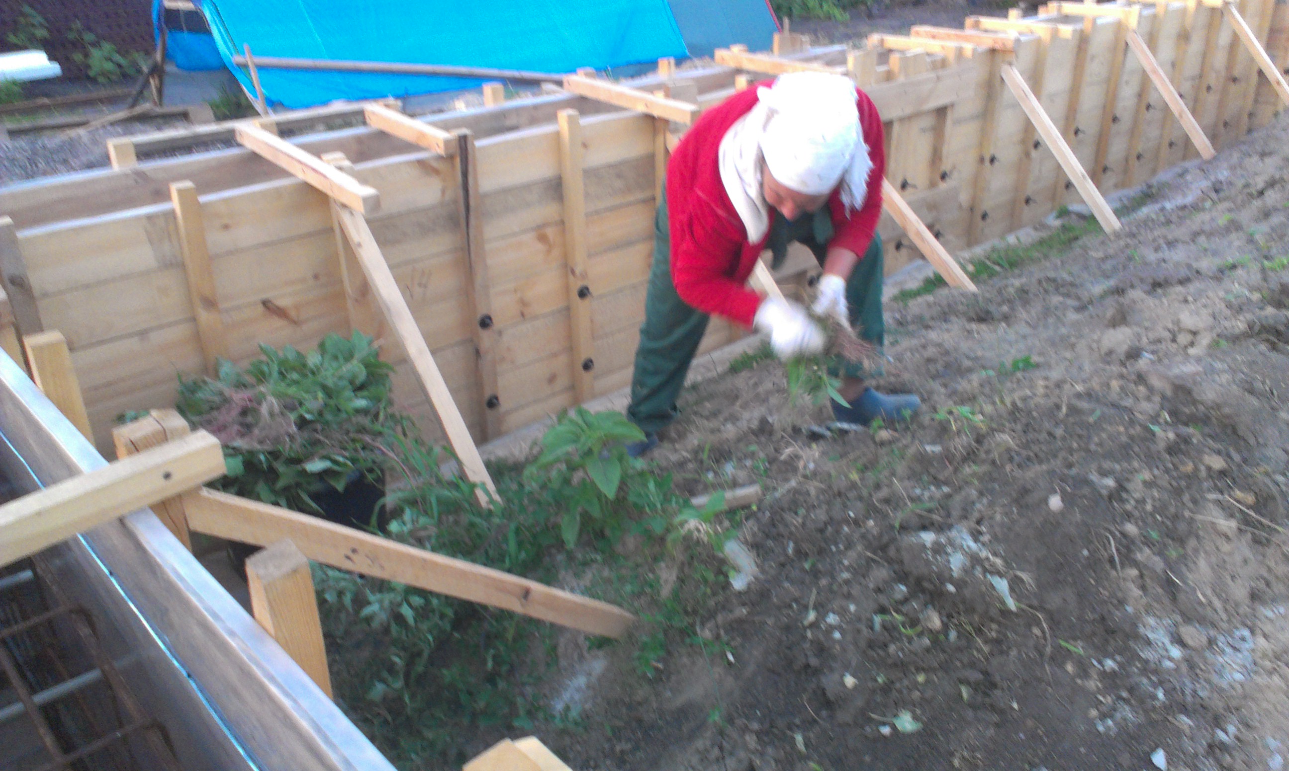

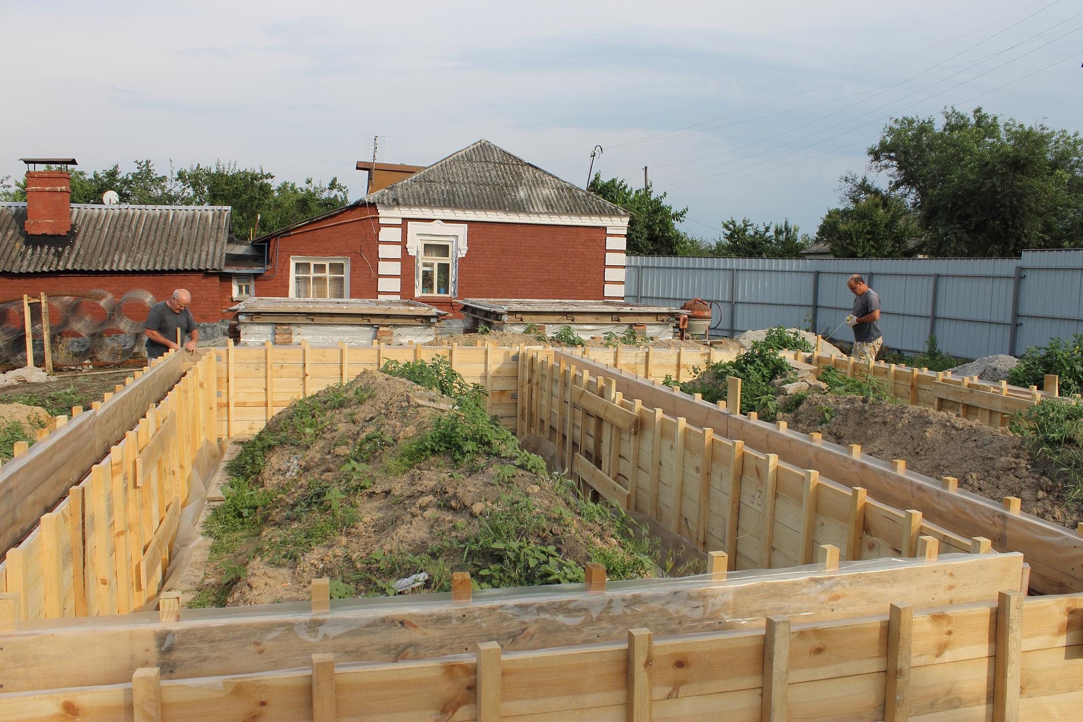

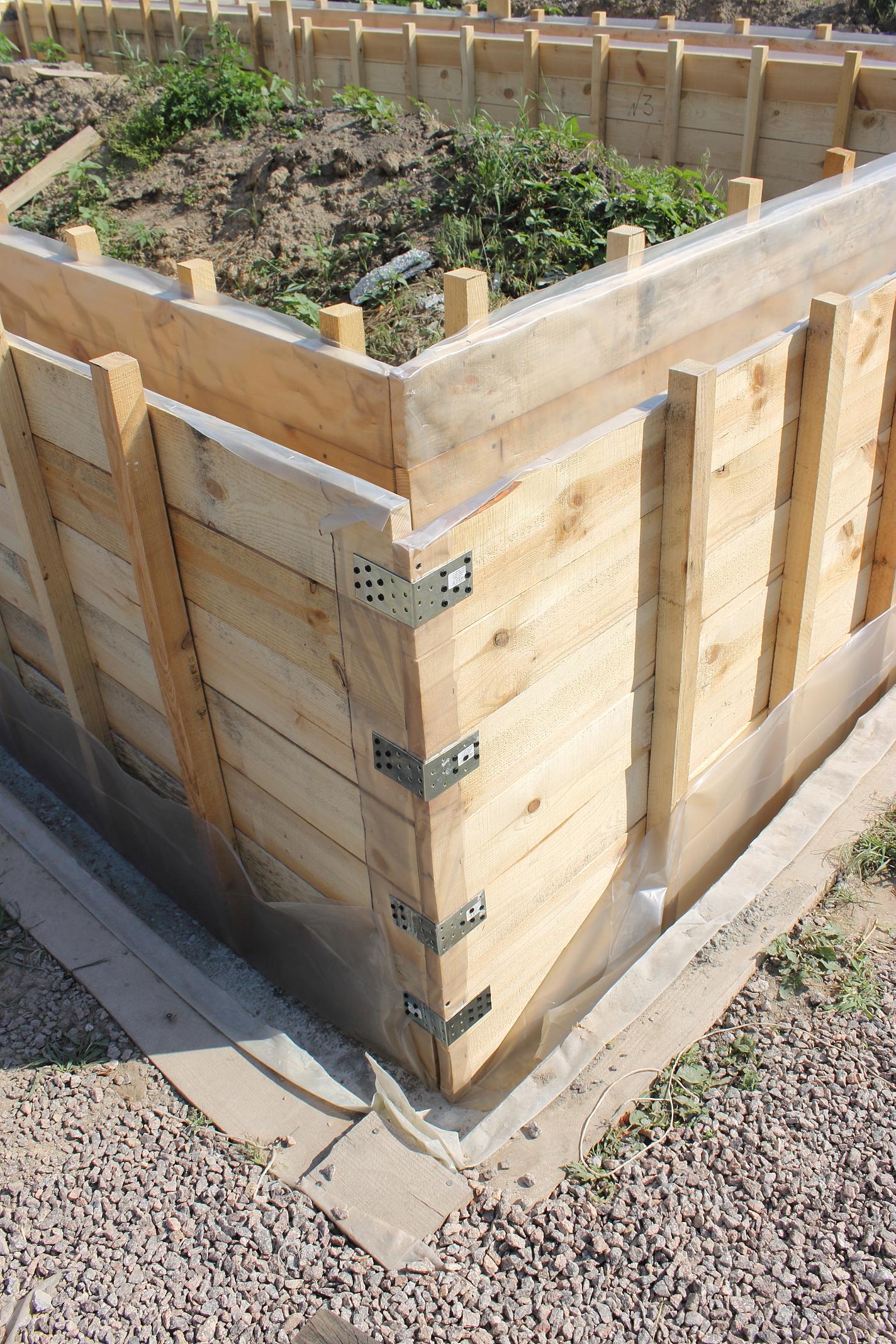

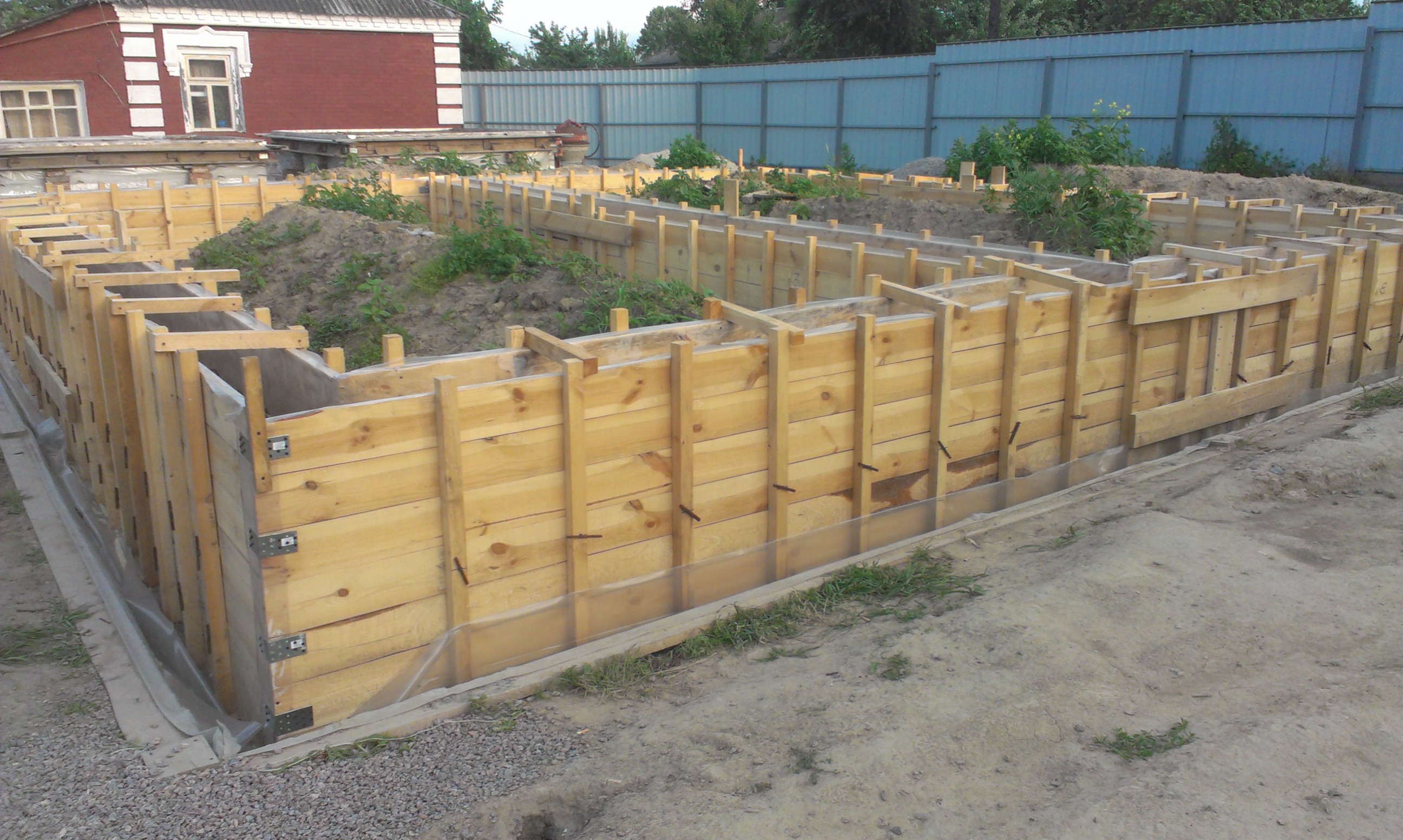

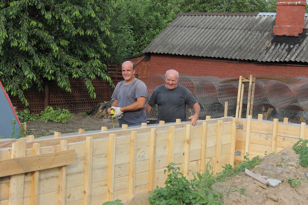

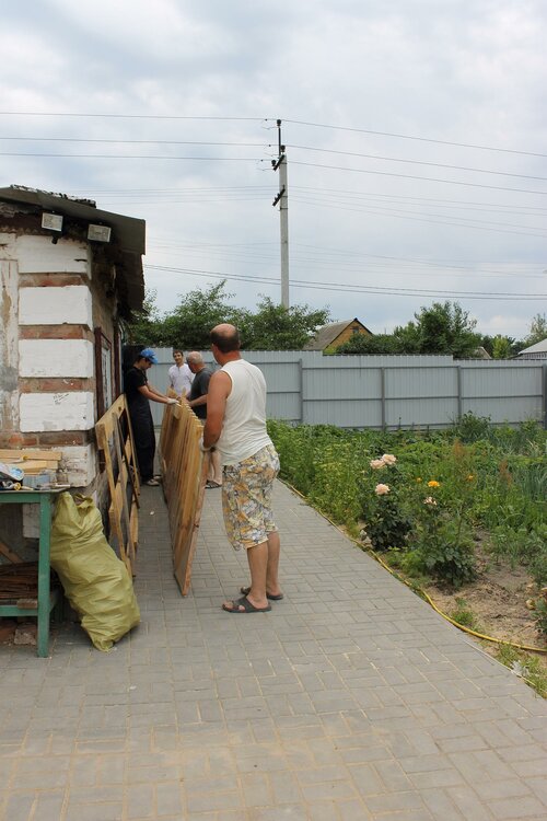

Теперь небольшой отчет о проделанной работе. В пятницу после работы мужчины дособирали все щиты для опалубки, я с дочкой вымыла низ ленты (однако дожди нанесли глины просто немеряно, но сфоткать как обычно забыла).

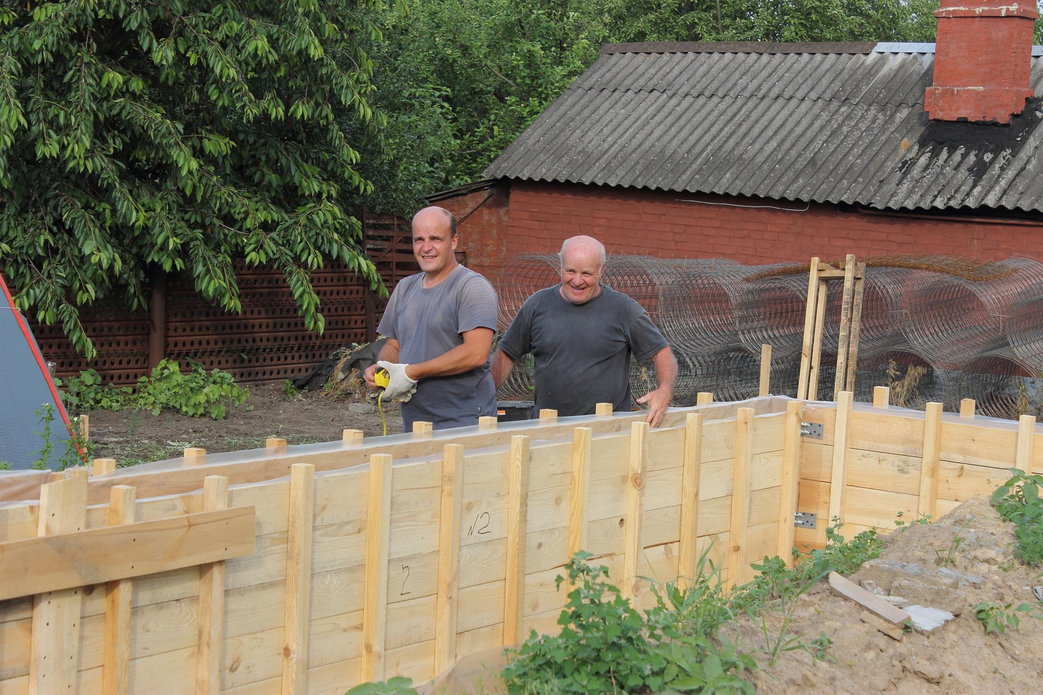

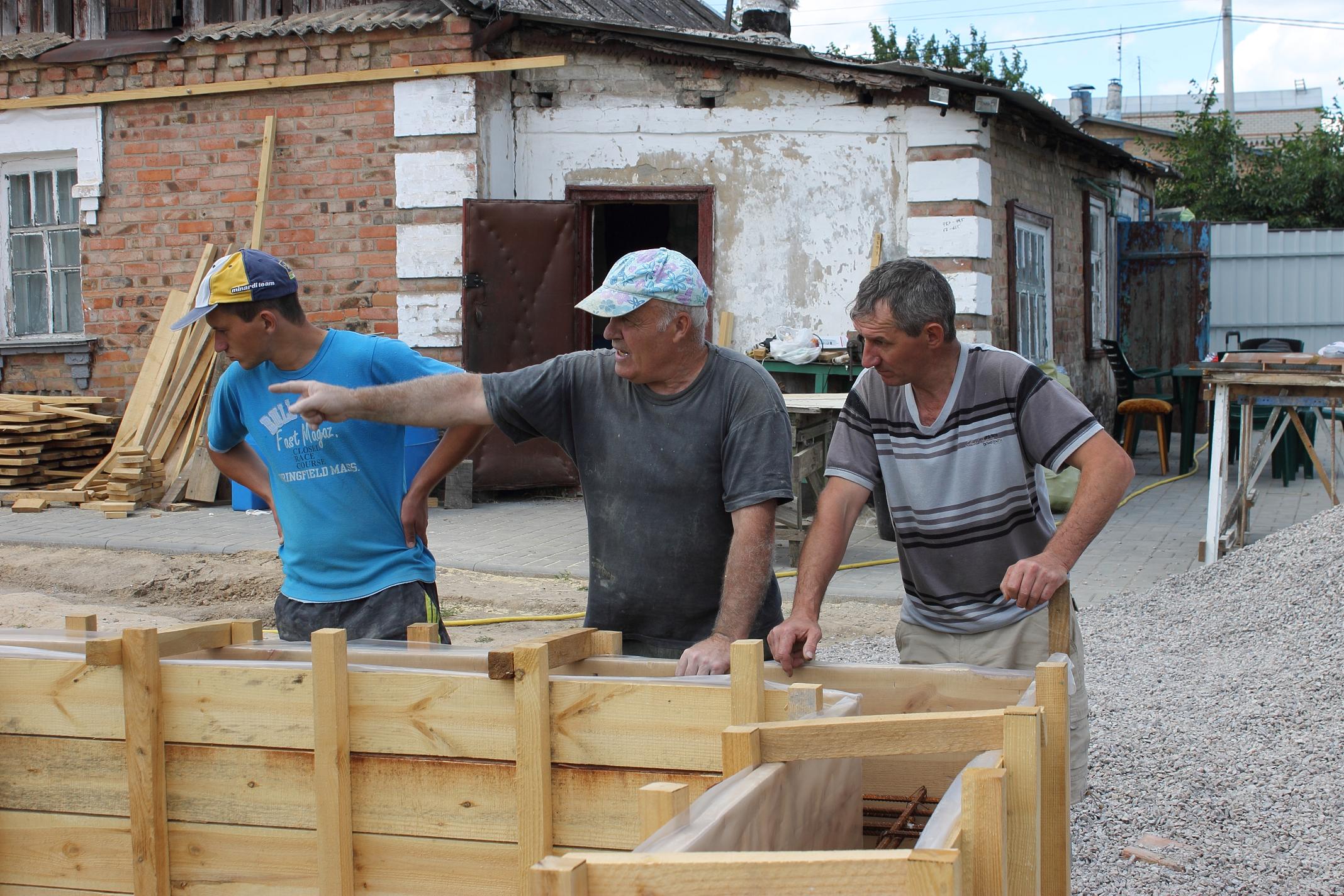

На субботу было назначено начало сбора опалубки. Так как никто из нас не представляет объем этой работы, прикинули что за несколько дней (2-3) соберем, самая тяжелая работа -это разнести щиты и расставить. Пригласили двоих помощников, так как для двоих очень тяжело. Вот так с утра начали расставлять щиты по местам 883386799_.thumb.JPG.d993625581f2463ad2a9adacfc7741b5.JPG Решили начать с более мелкой стороны, там удобнее, чтобы потренироваться и так сказать руку набить.
360235007_.thumb.JPG.186c351a4d8761a967b6bcdad04ec0f3.JPG Когда собрали первый периметр я подумала что неплохой загончик для нашей собаки (у нас маленький йоршик, вечно лезет всем под руки-ноги, а тут такой чудный вольер, еще и с горками.

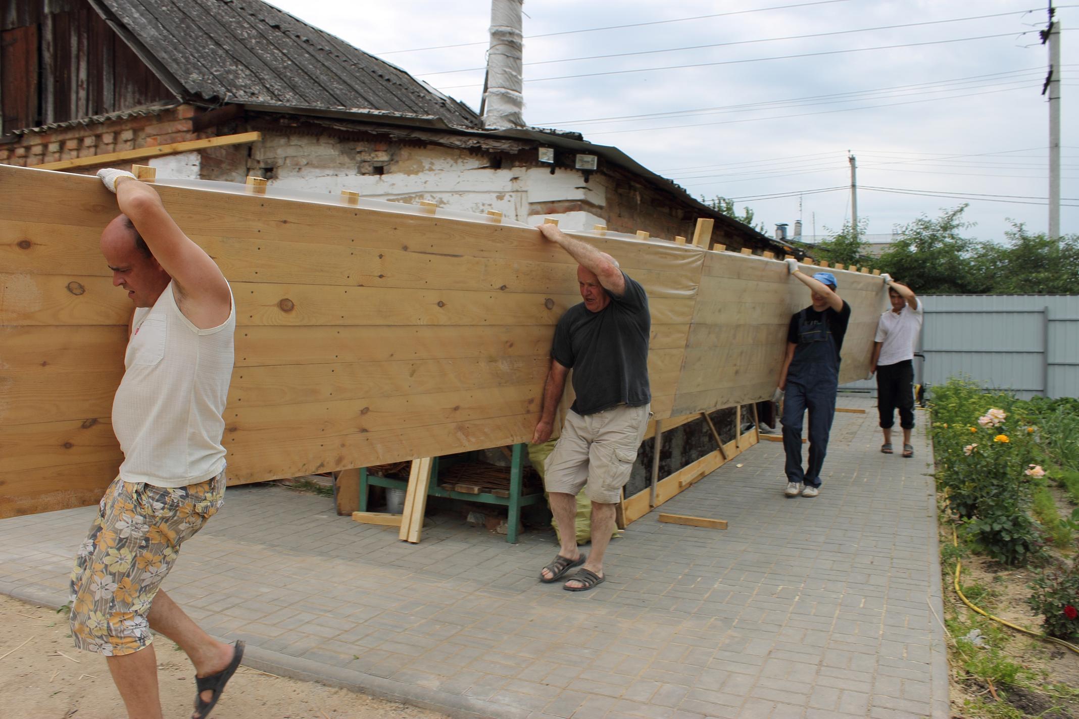

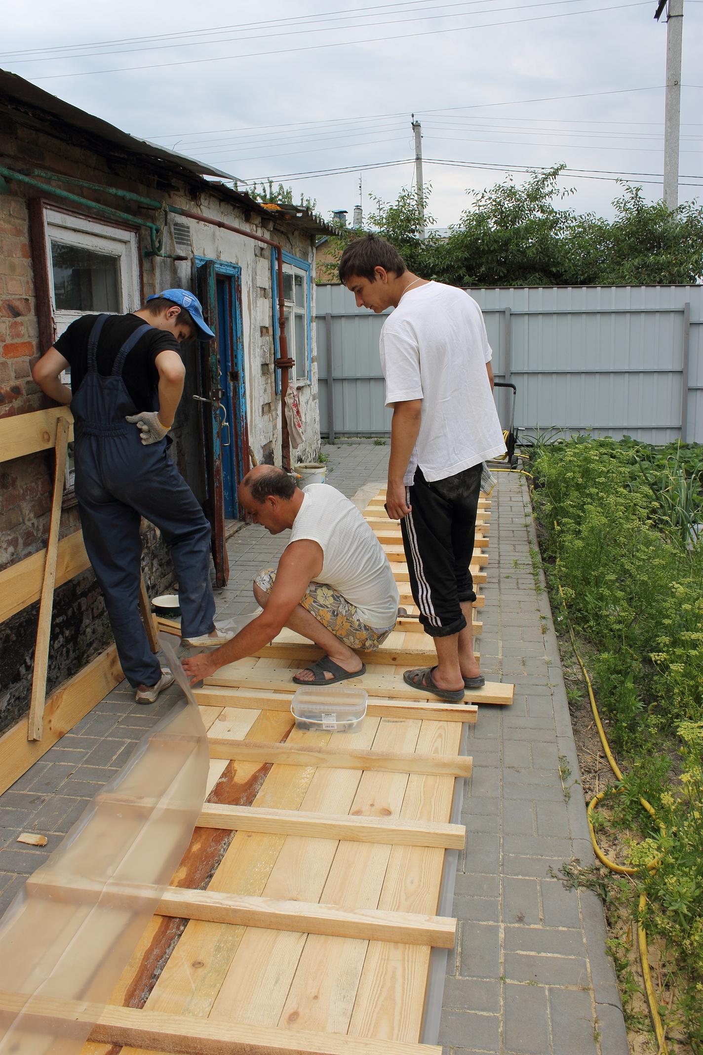

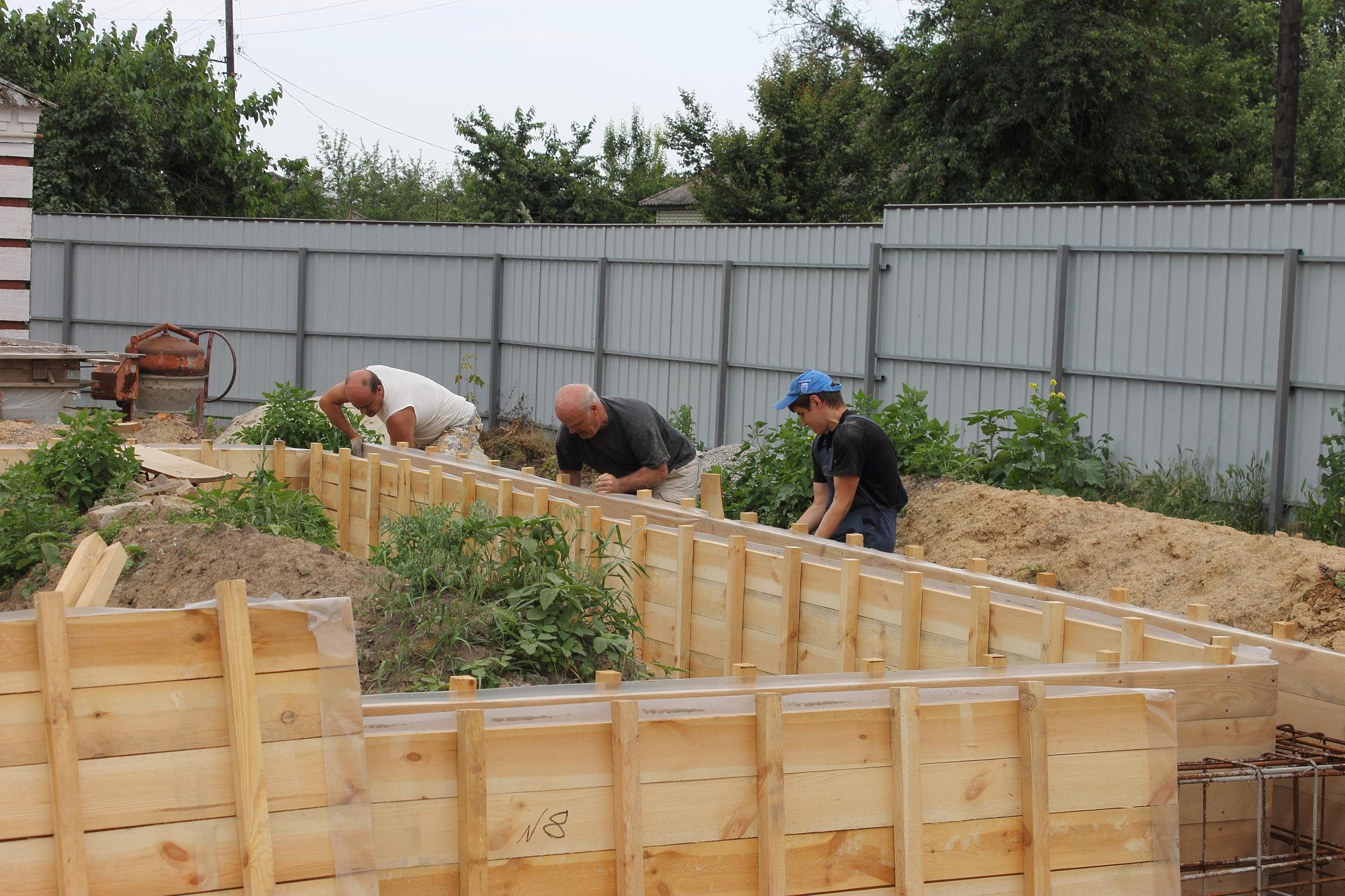

В самом глубоком месте решили ставить 2 щита вместе, так как соединить их внизу очень проблемно. Посовещавщись мужчины решили собрать 2 щита вместе возле дома а потом отнести на место 1145630631_.thumb.JPG.777033bc3adac7d1ea71203b1ba3d57d.JPG1663575897_.thumb.JPG.da20bdb68e5fe8137b25eb48e26328ef.JPG
дальше самое интересное, раз, два, взяли 183667298_.thumb.JPG.7d14f12c4dec8142d791708964245d06.JPG мужчины видно не думали что такой тяжелый, я такие перлы слышала пока его несли и опускали 1695036915_.thumb.JPG.e042172ed4a2a484f222eae3c44e03bc.JPG

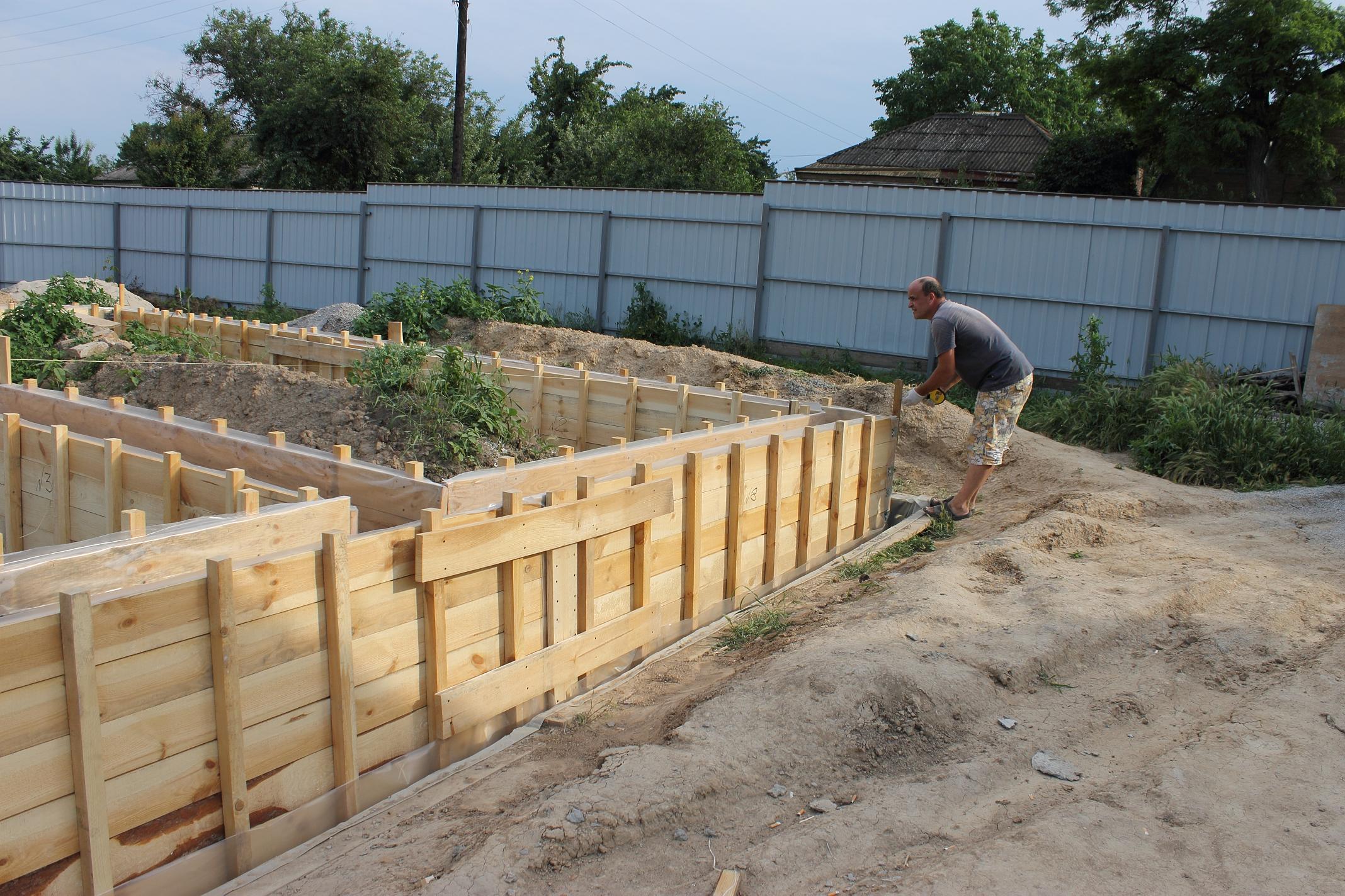

После обеда укрепили углы внутри 1100686054_..thumb.JPG.60ba2cffbc8001c6779ad28c837f949a.JPG и снаружи 1930138605_.thumb.JPG.48014cc9df4b829cc031c9e957ea20d9.JPG. Под конец дня в который раз перемеряли стены 1825941191_.thumb.JPG.0e615659886db3065a82dcf287abbd2b.JPG и конечно же диагональ 769527508_.thumb.JPG.c127eee1e2f4da6f4f36a07a6da85257.JPG
Диагонали не сошлись на 0,6 см и после секундного раздумья было решено что виноваты бурьяны, которые успели вырасти на куче гляны и мешали мерять 1386186520_.thumb.JPG.7cebe945c047a93c518ce98db03a7164.JPG, бурьяны были убраны, перемеряли, разница 0,4 см - вот такой результат, мужчины довольные 1942908255_.thumb.JPG.ec56c4539a128b2bdf1b8efdbaa786f1.JPG951826539_.thumb.JPG.562e98a100cd6d6847accd35a931739d.JPG
Ну и фото вспомагательной службы - поваренок при работе 1092438928_.thumb.JPG.f227416bc54afa702a89ecaefcda5245.JPG. Дочка у нас на стройке отвечает за своевременное и вкусное кормление всех работников
Уехали со стройки около 8 вечера, и буквально через полчаса началась гроза, пол ночи поливало как из ведра. Сегодня праздник, отдыхаем дома. А завтра незапланированный выходной, будем заниматься укреплением опалубки (шпильки, распорки и т.д) и главное не забыть еще закладные под электрику

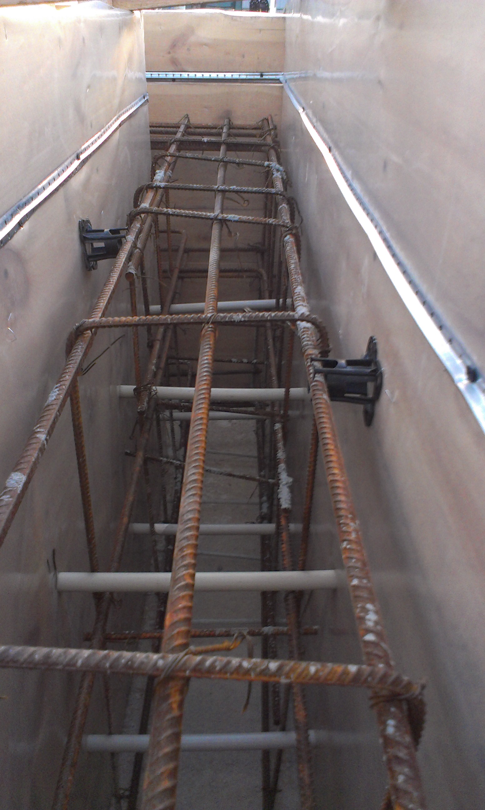

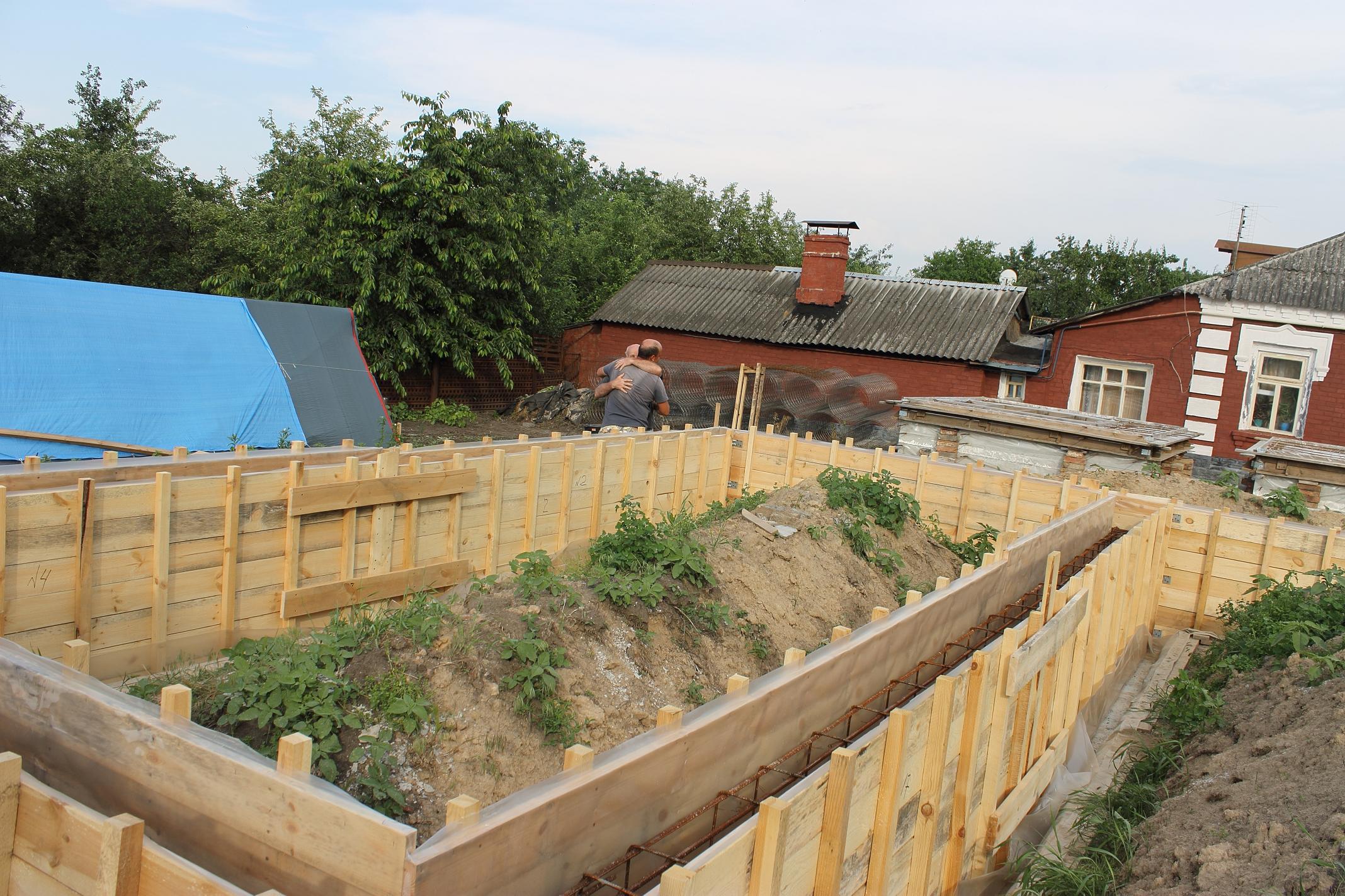

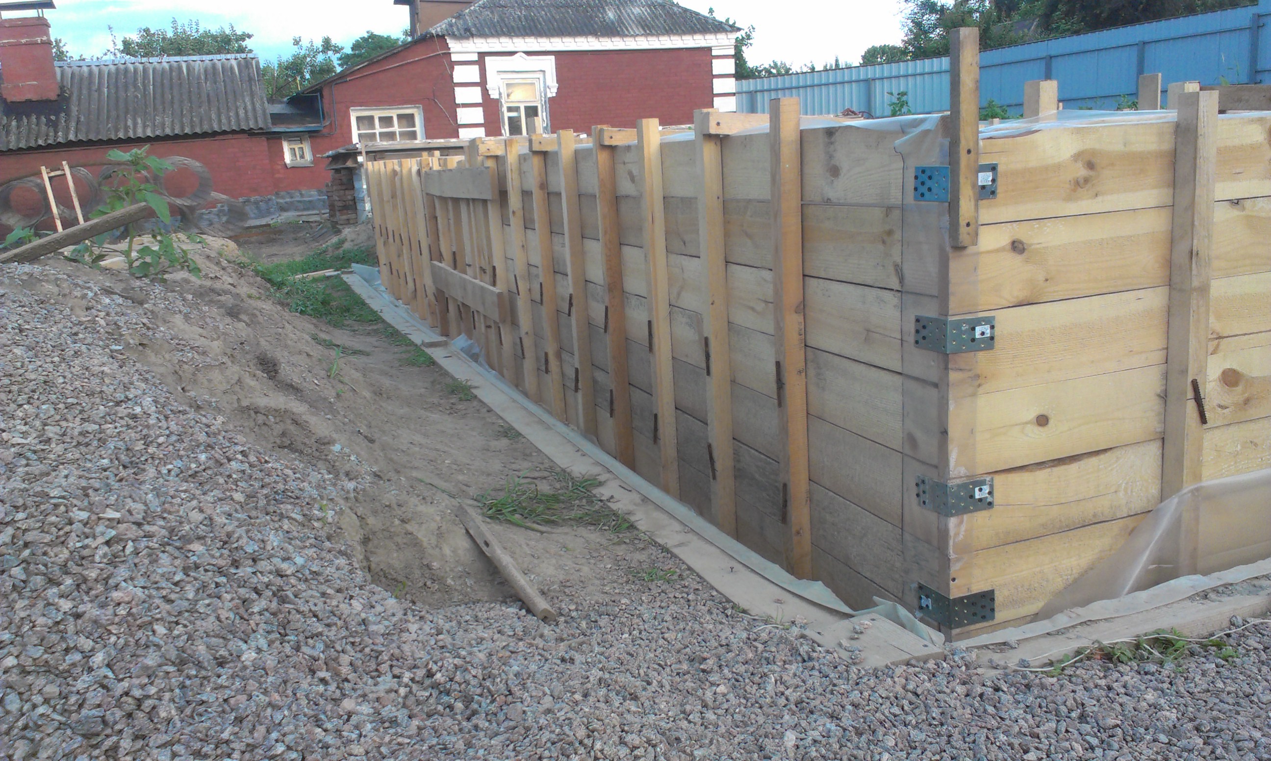

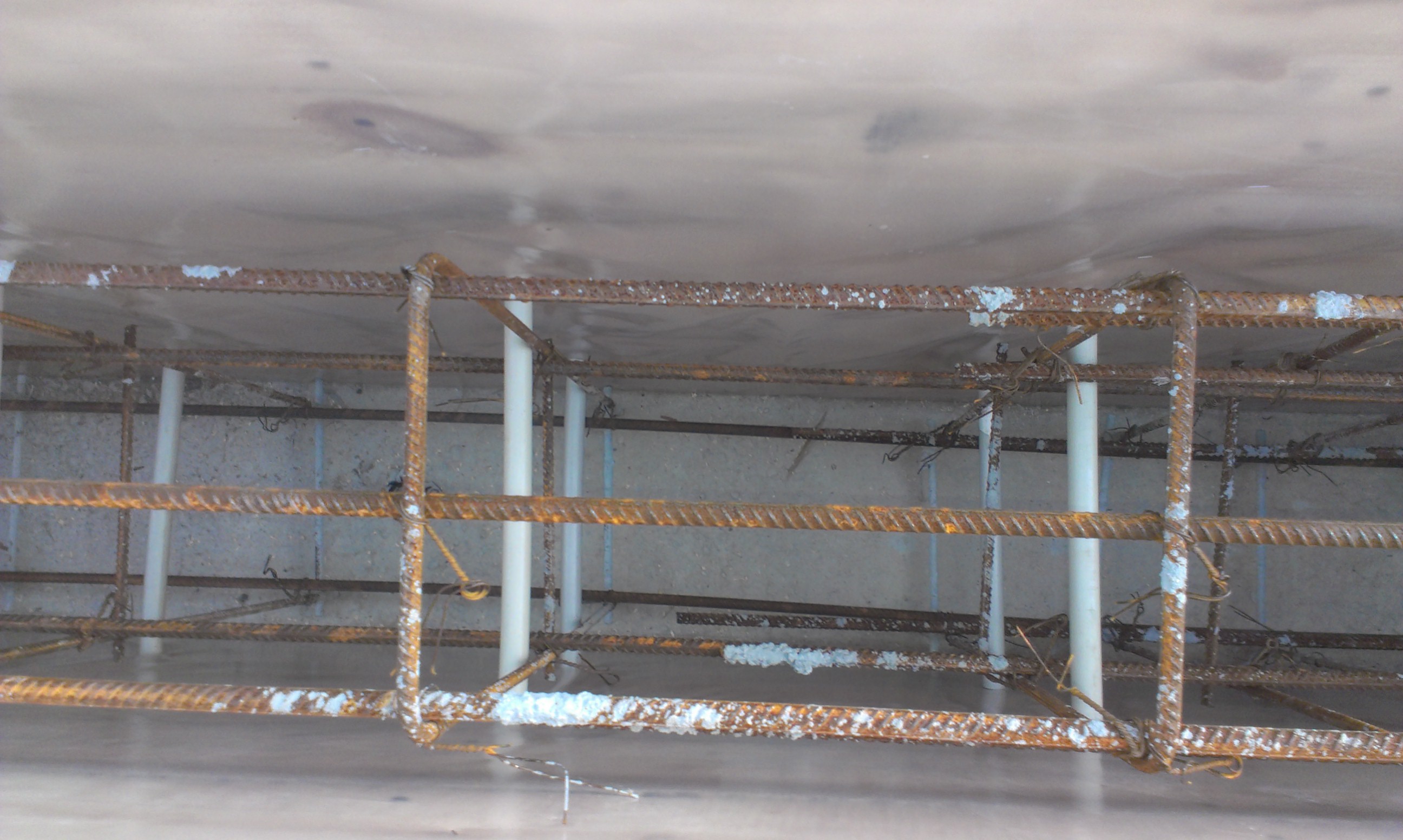

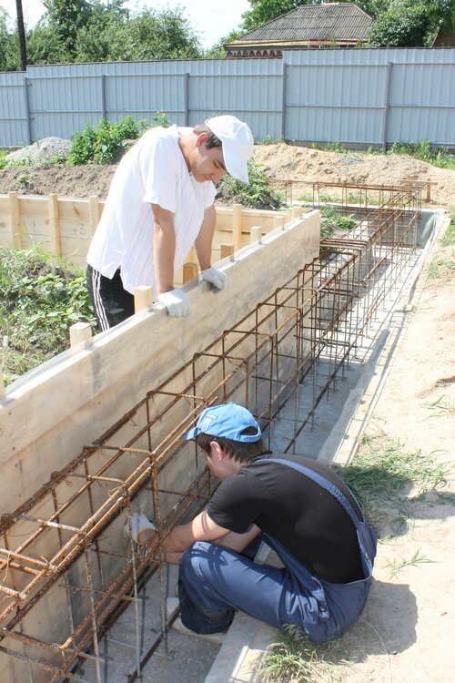

Щиты из доски 150х30, брусья через 40 см, высота заливки 85 см. В понедельник начнем соединять щиты шпильками М10 с трубками ПВХ внутри опалубки. Нижний ряд шпилек 15-20 см от низа, следующий 45 см от низа, верх стянем брусьями. Вот думаю - не сильно ли ослабятся брусья отверстиями диаметром 12 мм?
Ну вот никакой романтики, почитал что я написала и добавил сухих фактов
Да уж. Ничего кроме прилагательного "Фундаментальная" эта опалубка в голове не вызывает. :o
Это то, что называется - строить себе и для себя. Молодцы, что сказать. Мало кто уделяет столько внимания мелочам даже при стройке своими силами.
Шпилька 12 мм не "занадто"? Или это только отверстие? Думаю, если сверлить брус посередине доски, то никуда он не денется.
Если хочется сделать всё совсем правильно, то гильзовать проходку надо круглой гильзой. :) На углах прямоугольной гильзы - место концентрации напряжений, и потенциальное место появление трещин. Но с таким армированием можно и не заморачиваться )))
Как писал выше - шпилька М10, сверлим диаметром 12, т.к. иначе невозможно попасть шпилькой через оба щита. В общем уже сегодня сделали. Аня отпишется с фотками.
Спасибо, не подумал... гильзы в узкой части ленты сделаю круглыми, а та что уже сделана в пяте, думаю что не треснет (тьфу-тьфу-тьфу), т.к. пята у нас вынужденно высотой 90 см, а гильза 20х20 см в ее середине по высоте.

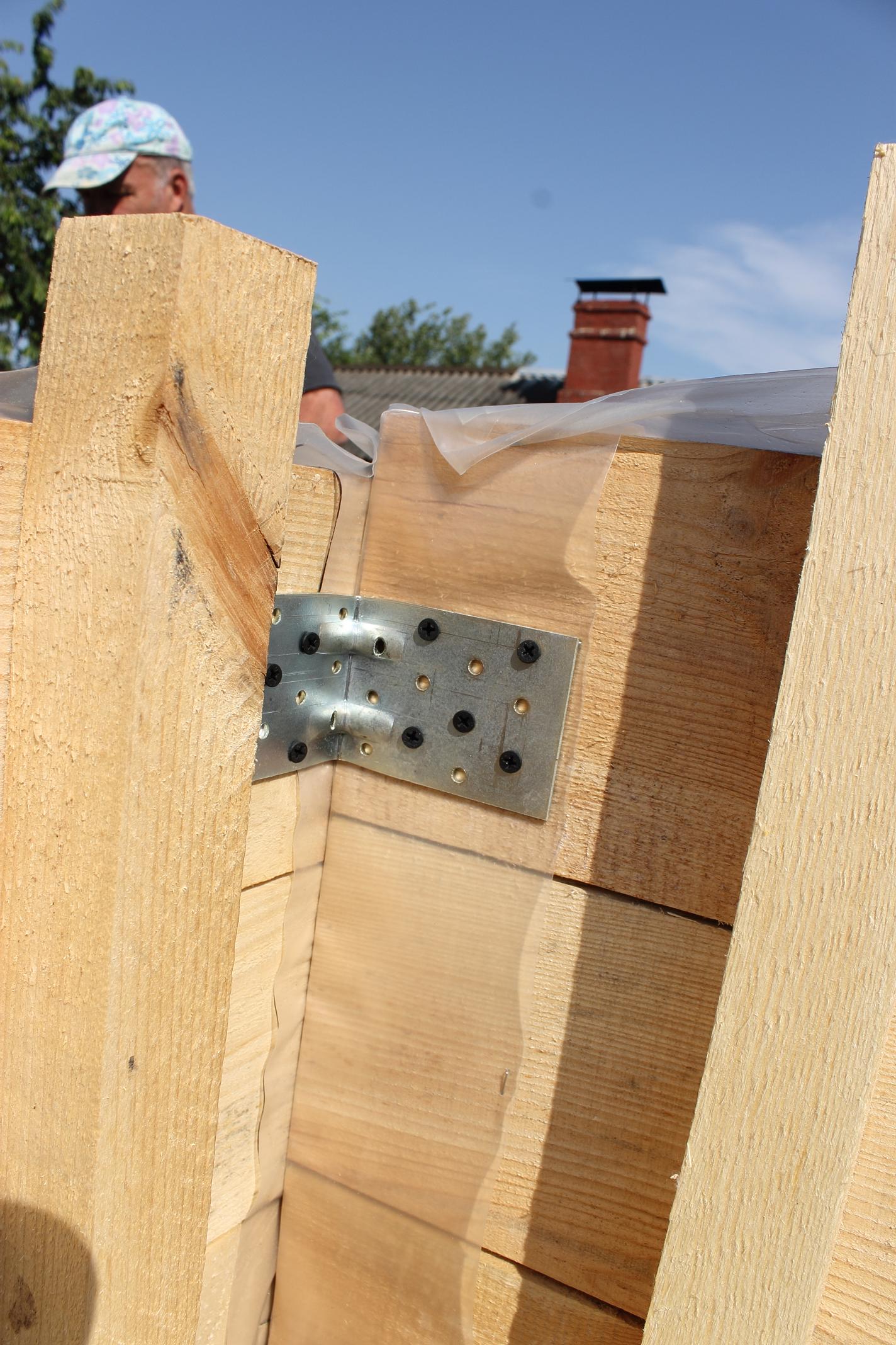

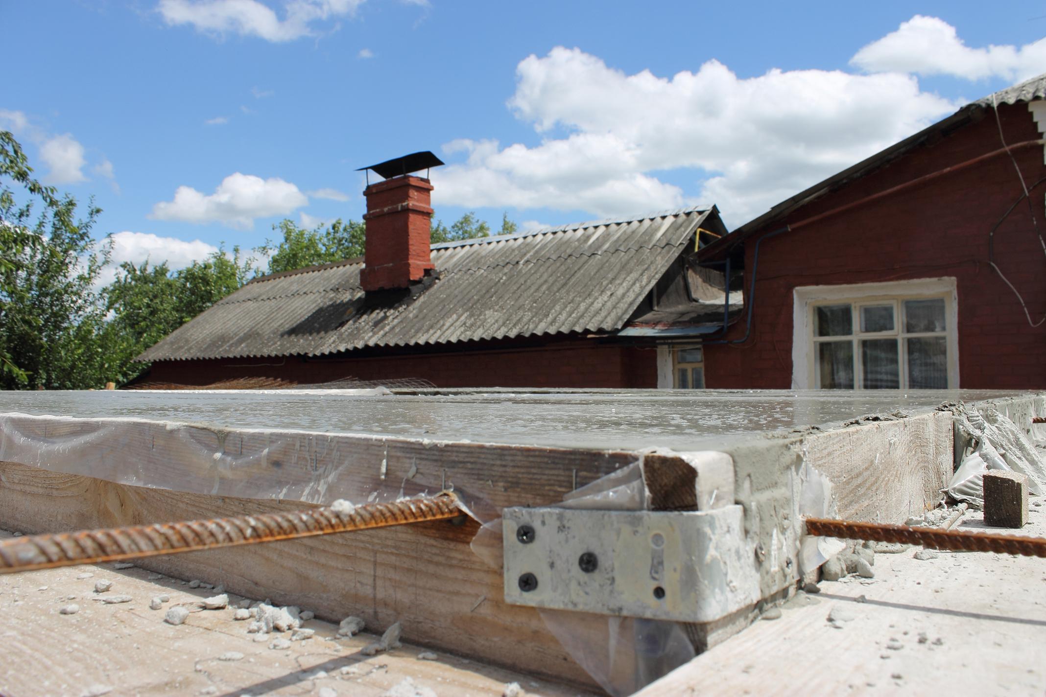

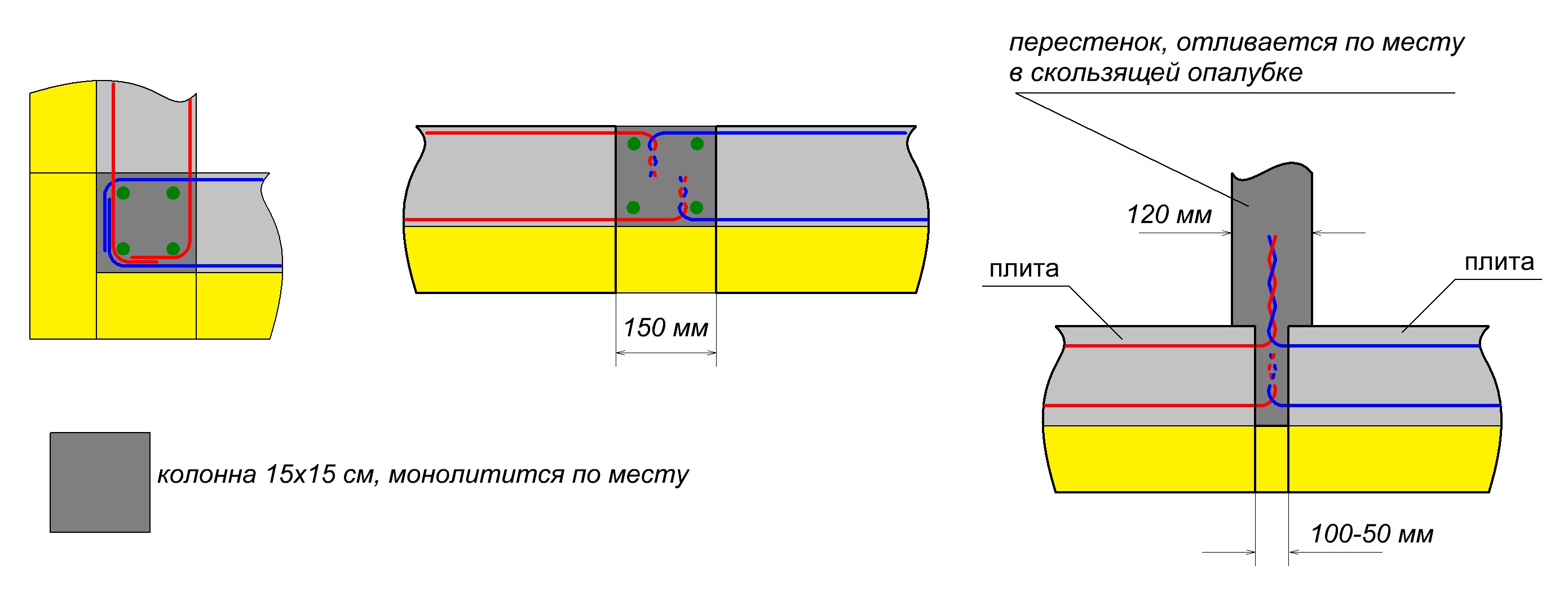

Не могли бы уточнить способ соединения панелей в углу. Картинка маленькая - не видно. С интересом слежу за вашей темой.
Тут много вариантов, например вот так:
В оригинале как правило используется 8-я арматура, поэтому скручивается без проблем. Или делаются закладные под сварку, как в панельном строительстве. Я применил 10-ку (пере... :D ), так что возможно скручивать не получится. Тогда согну как получится, главное чтобы был загиб фиксирующий. Варить не хочу. Зеленые кружочки - вертикальное армирование колонны, естественно с хомутами. Так же арматура у плит выпущена вверх и монолитится в перекрытии. Я недавно отказался от монолитного перекрытия, слишком трудоемко, купил б/у плиты, так что буду делать армапояс связывающий плиты поверху + захотел поднять потолок.

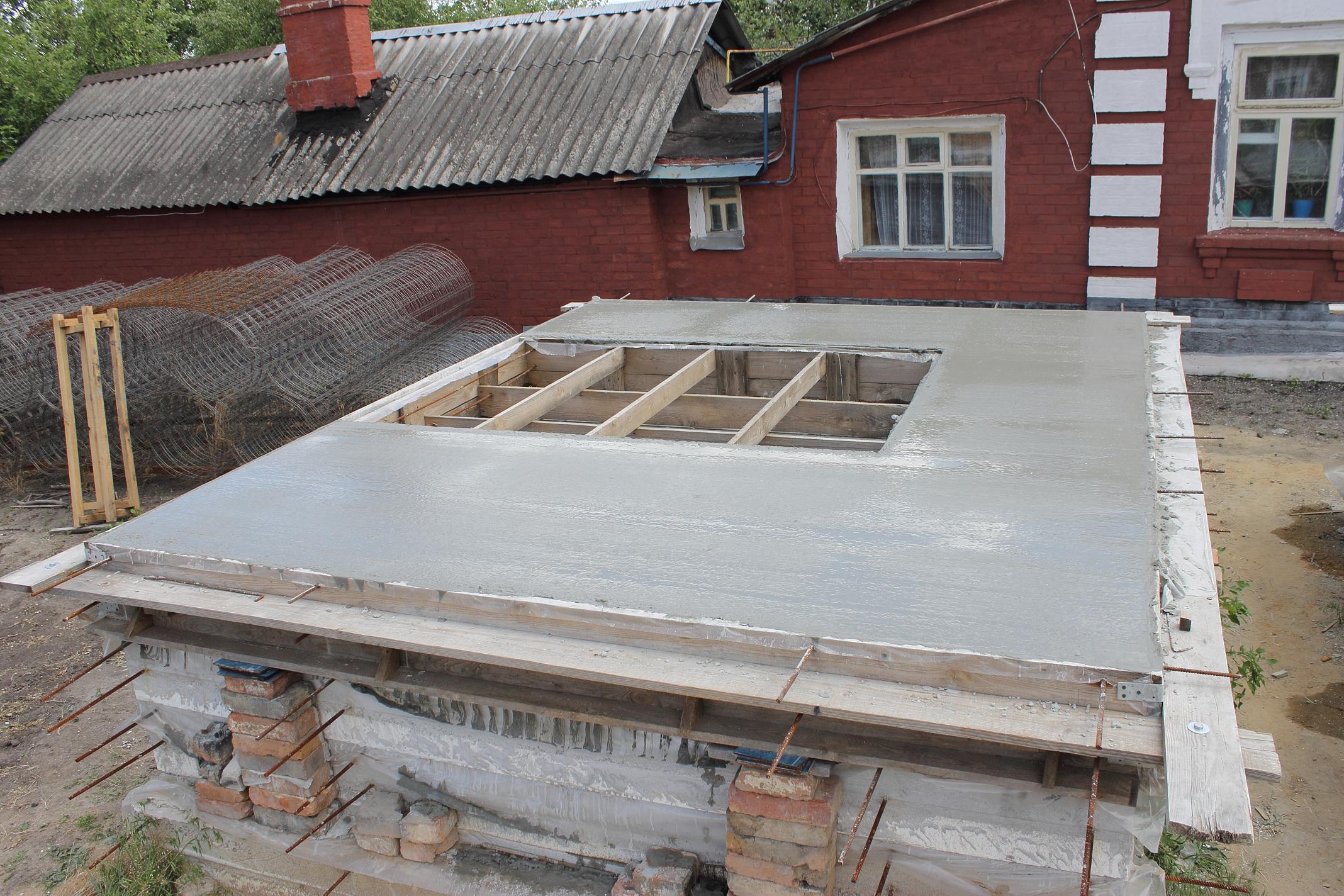

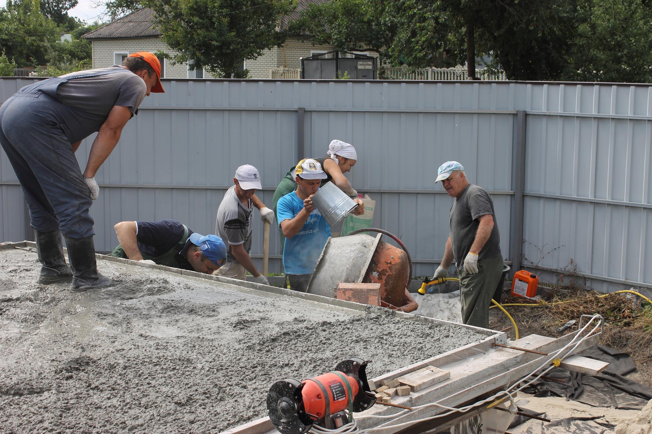

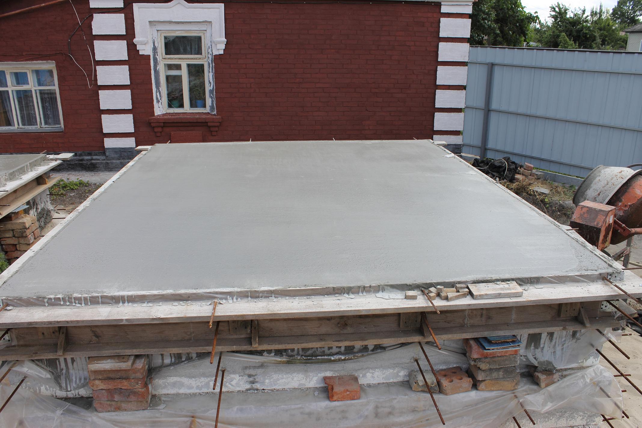

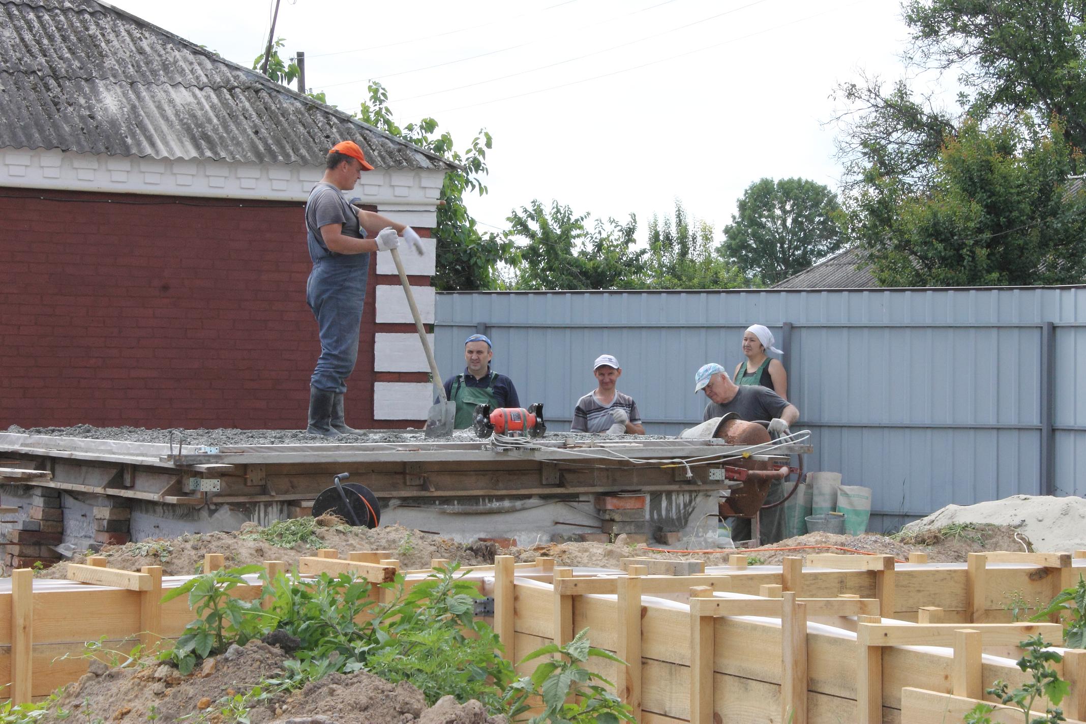

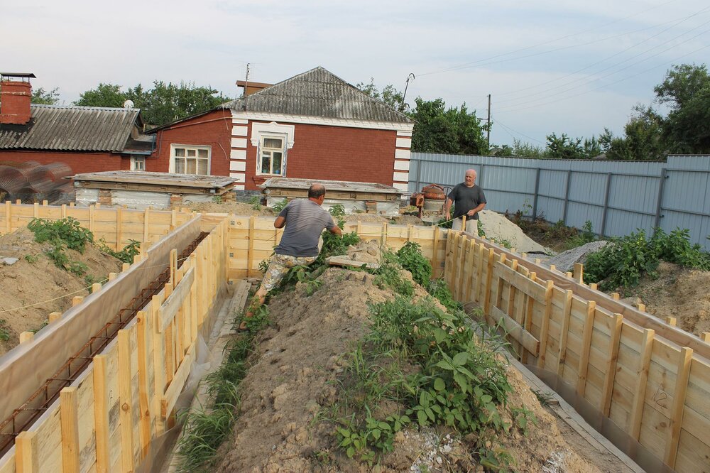

Небольшой отчет о вчерашней работе. На неделе было принято решение сначала залить оставшиеся 2 плиты стен, а потом уже фундамент, стенам надо поваляться еще (выстояться). Поэтому вчера утром собралась компания друзей. Начали в 9 утра 1488809180_1.thumb.JPG.79dd1adcc149904140a04e285456064f.JPG, в 11.20 закончили первую плиту 730990164_2.thumb.JPG.671d7a4b7a4e0f272216c989156ac891.JPG, подумали и решили без перерыва и вторую залить 847755566_2.thumb.JPG.b7ab9dec93a41545dc787acfc1fb2722.JPG и в 13,30 работу закончили 1134286179_1.thumb.JPG.b972974ae76e49f6f1b184906abde0e8.JPG. Дочка как обычно приготовила обед на всех (распределение обязанностей как обычно, она уже и не спрашивает -готовить или нет, как поначалу, сейчас только услышала что папа созванивается в пятницу с друзьями только спрашивает сколько народу будет)
Вот такие плиты получаются 979450249_.thumb.JPG.ddbcb822795c8997ab942559083e7a44.JPG, а это свекр чтото рассказывает, интересно так 936048597_.thumb.JPG.ff54755425d13d4a1dd5777883ecba09.JPG
После работы уже привычное купание из бочки 1128607489_.thumb.JPG.1532ca8e64a1d5baee60c03beee39b19.JPG

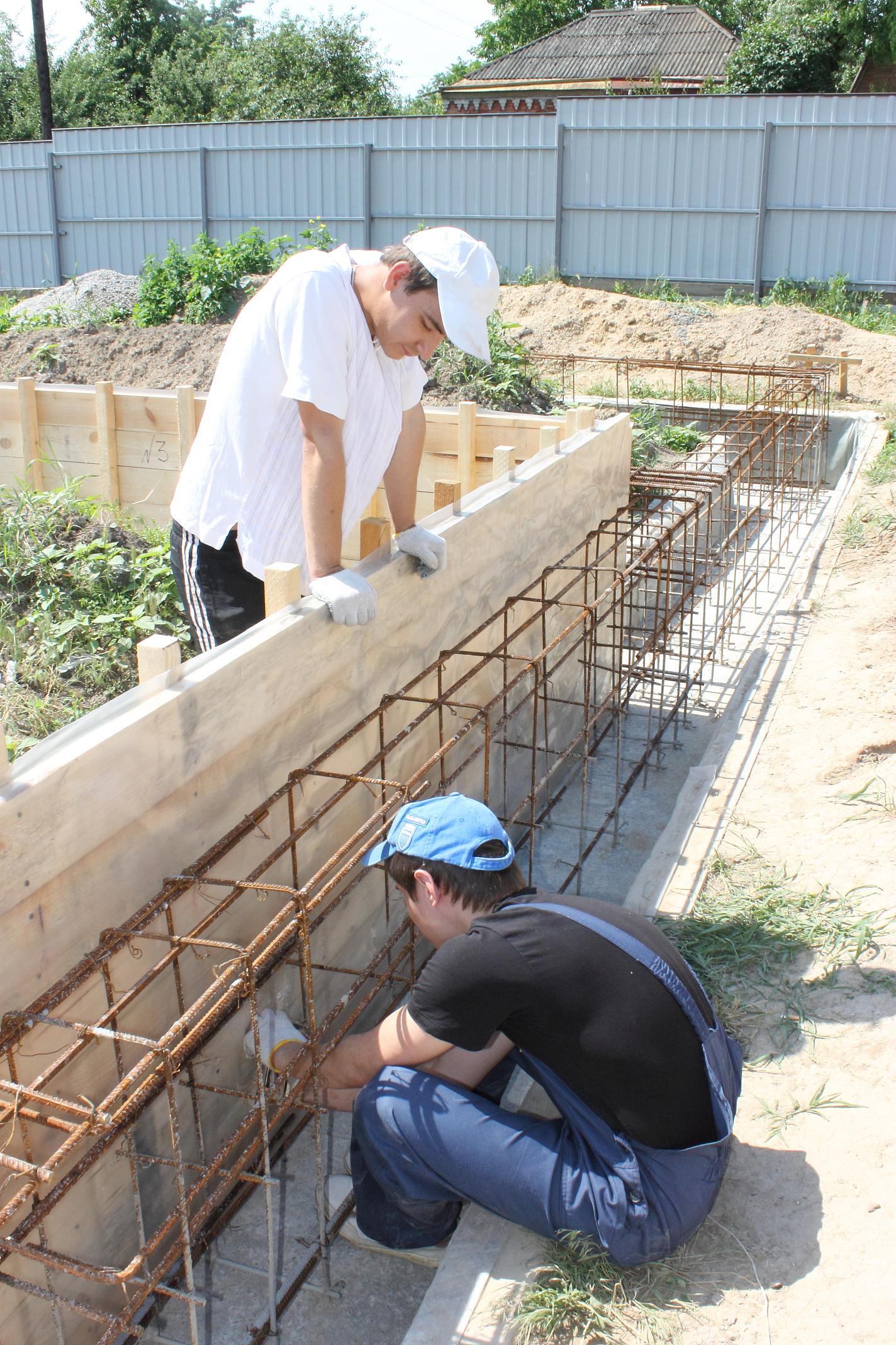

На следующей неделе планируем заливать ленту фундамента (последний этап), за неделю после работы осталось сделать распорки (или подпорки), начертить линию заливки, посчитать и заказать нужное количество бетона. Сегодня выходной после ударной работы вчера, поедем польем плиты и немного по магазинам, пора заняться выбором труб и всякой всячины для канализации и воды, после заливки ленты следующие работы-сбор канализации и воды. Тут у меня конечно много вопросов, спорим с мужем по поводу ванной на первом этаже, там у нас душевая кабинка, хотим сделать ее перегородив уголок, обложить плиткой стены и пол, в полу выход канализации (какой то трап для душа). Муж говорит что сделает небольшой уклон в ванной комнате чтобы можно было пол мыть и вода стекала в этот выход канализации в душе, а у меня сомнения по этому поводу. Я думала что душевая кабинка будет отделена каким то порожком, муж говорит что порог не нужен. А вода не будет под дверью вытекать в ванную комнату? Я когда волосы мою, то пена не успевает стекать в канализацию, думаю что будет вылазить под дверью, а каждый раз мыть пол в ванной после душа как то не прикольно. Может сделать 2 этих самых трапика? Один в душевой кабинке, а второй где то в ванной комнате? Пока думаем, посмотрю сколько это все стоит по деньгам, а то может одним обойдемся и порожком.

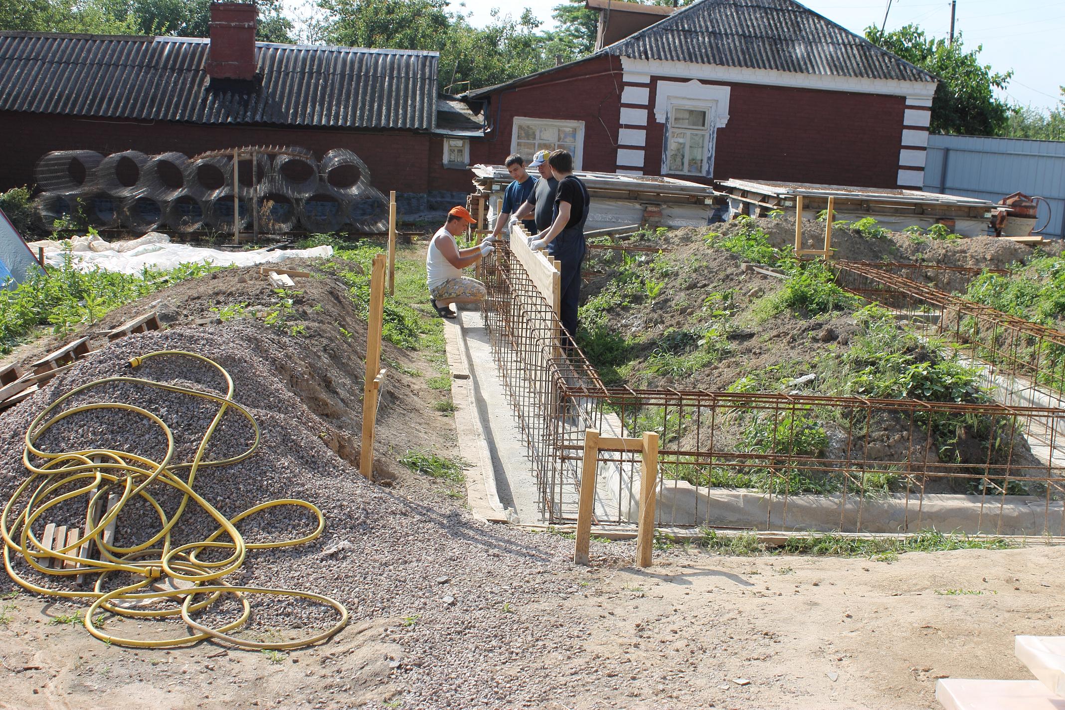

Закончили раскреплять опалубку. Зафиксировали верх арматуры посреди ленты пластиковыми подставками. Отбили уровень заливки, чтобы он не потерялся прикрутили внутри опалубки маяки для штукатурки.
Осталось сделать опоры под лотки для заливки бетона и кое-что по мелочи. Надеюсь погода не подведет и в субботу зальем.
Убедил Аню что огород внутри фундамента из карантинных сорняков это плохо. Собрала "урожай", семь сорокалитровых ведер :D
