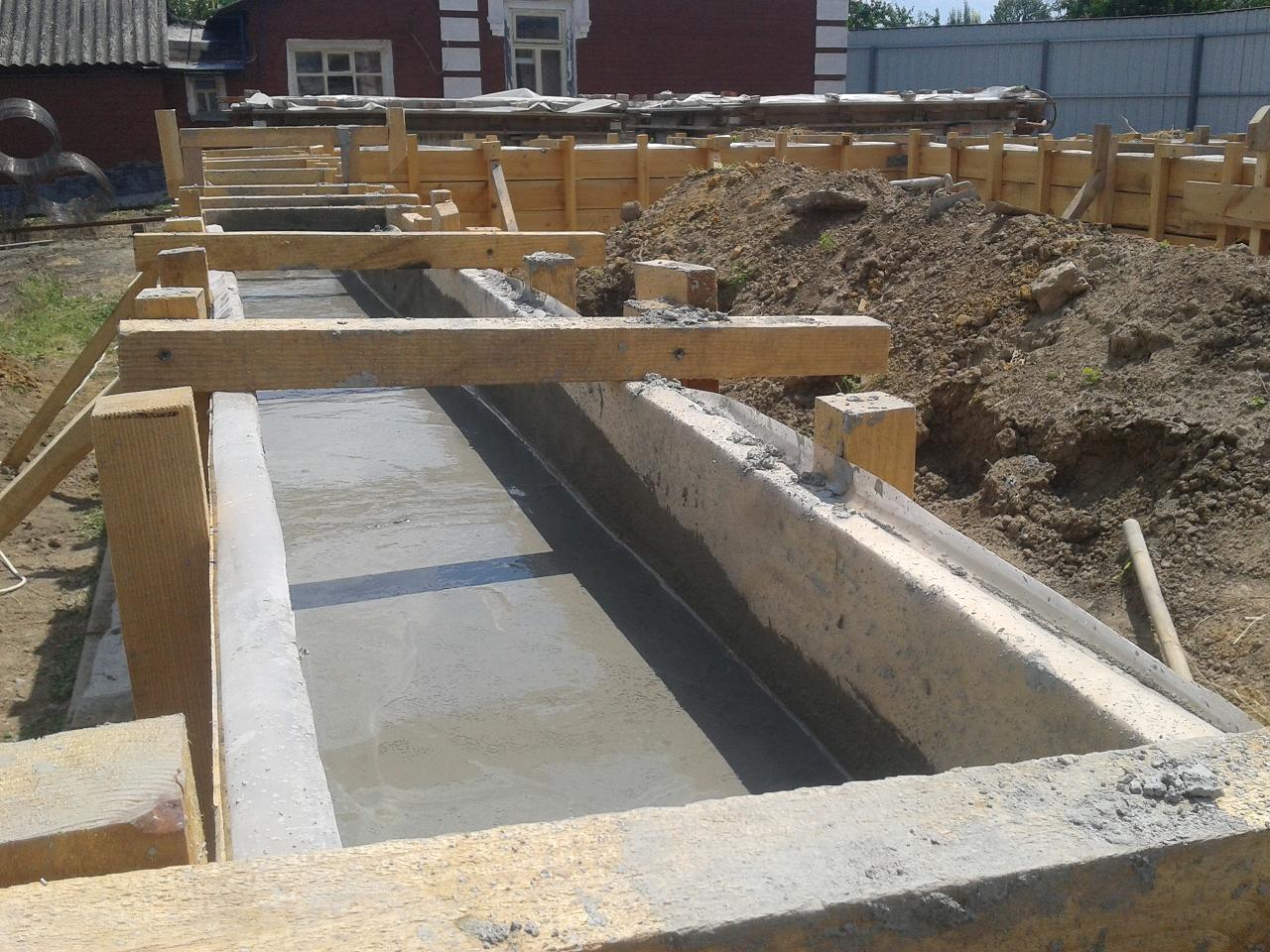

Отчет о вчерашней работе. Погода не подкачала, ночью немного покапало (попугало) и все. Утром собрались все и первым делом немного натрамбовали глины вокруг опалубки, особенно в глубокой части - там нижний ряд шпилек не смогли поставить 526872708_.thumb.JPG.0e8e3a55afd090b6e9f56d24f19d3164.JPG

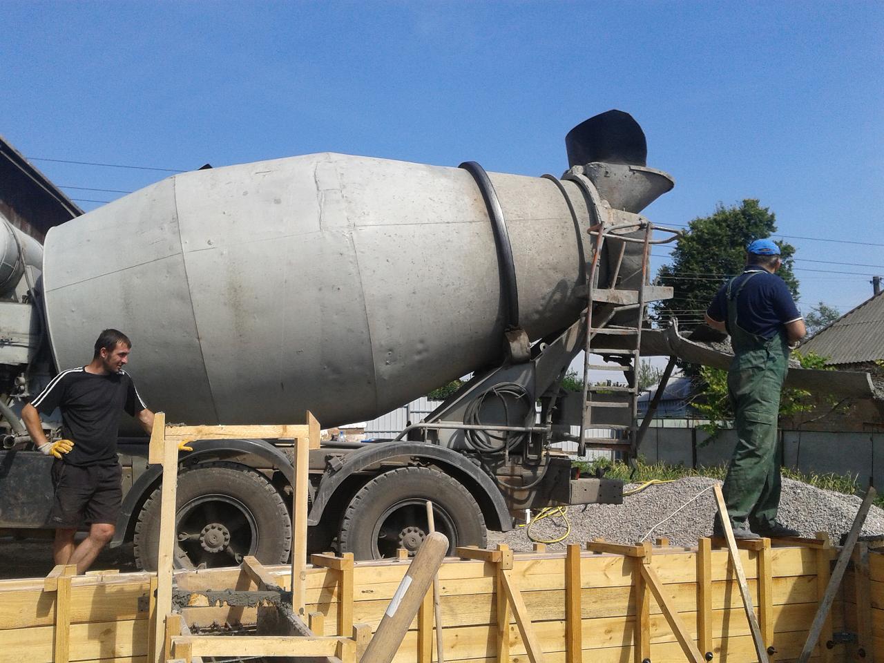

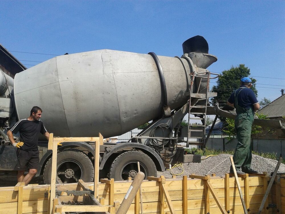

Миксер приехал в 9 утра, вовремя, попросили того же водителя что и в прошлые разы 1204987559_.thumb.JPG.d21fc53208ae9a7b69b39f95de56b7dd.JPG, он молодец и помогал и подсказывал, а как управляется с машиной на нашем пятачке-это нечто.

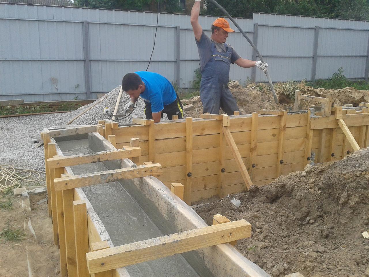

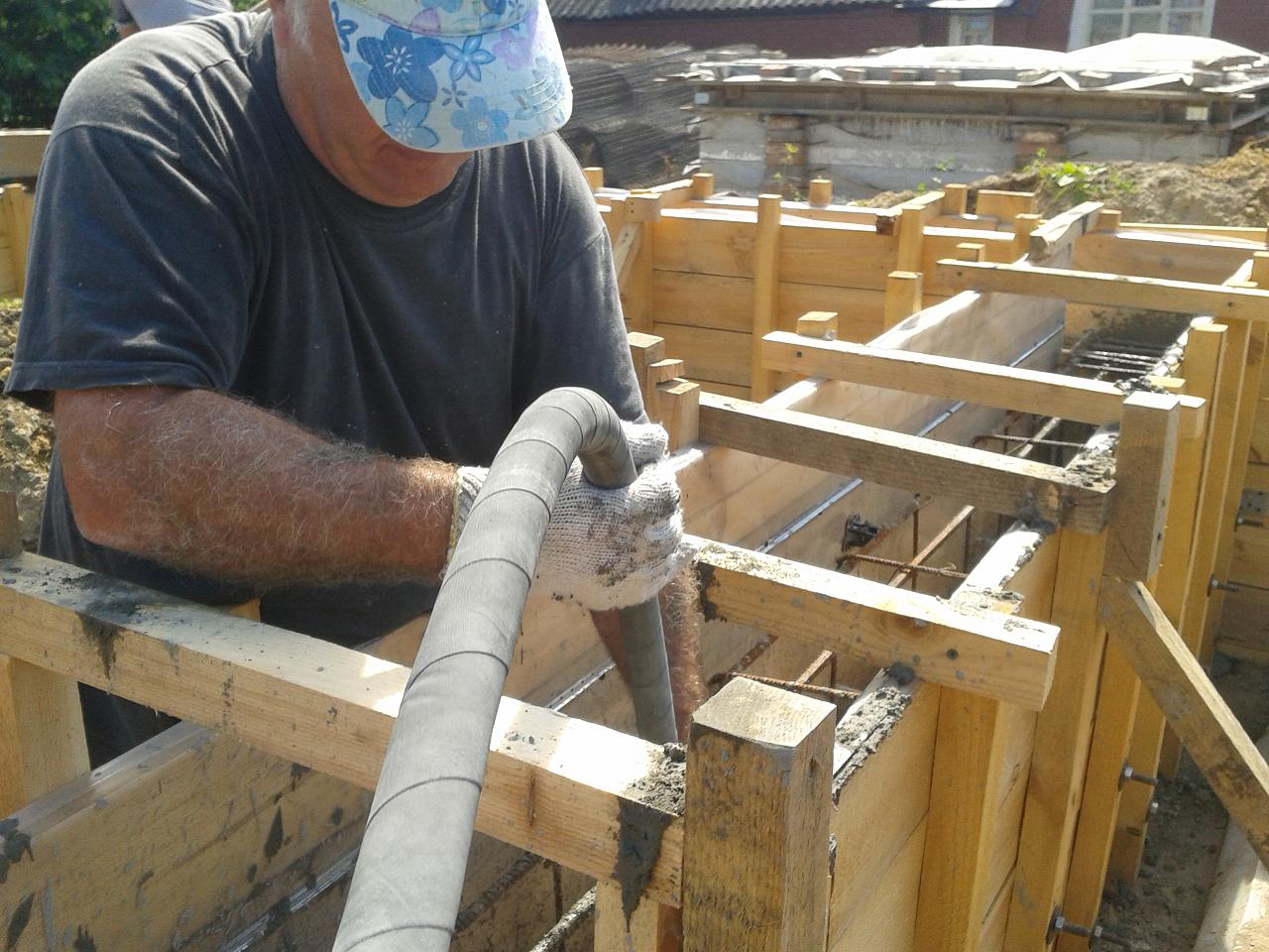

С утра оказалось что я забыла фотик дома, получила строгий выговор с занесением в личное дело. Но как оказалось мне и не до фотика было, с ним бы точно ничего не успела бы, а так фоткала на телефон, который носила в кармане комбинезона, потом полтора часа за свекром носила вибратор и второй рукой фоткала 260041014_.thumb.JPG.4391fb5f8d02ddd24b4c76a73f1d92d7.JPG. Фотки конечно не ахти, но что есть то есть.

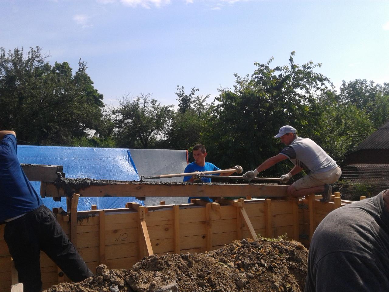

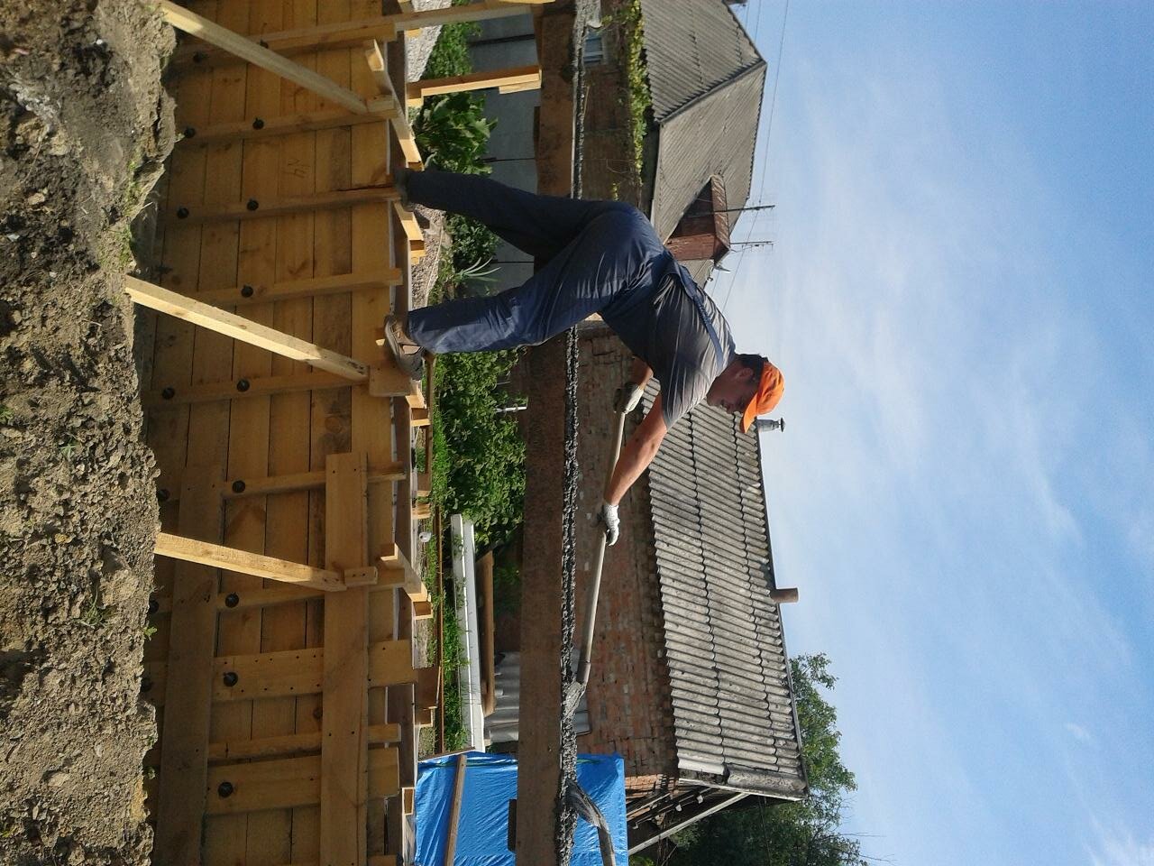

Вот так мужчины выгружали бетон 126499881_1.thumb.JPG.88dd857f6f0295d128847728c2b82124.JPG1073687744_2.thumb.JPG.3322006866bd4e43d002b16e6e26172b.JPG, даже мои сапки пошли в ход, ими удобнее всего гребсти было 1201171750_.thumb.JPG.96b27d4a6f30226b6e516dd2dc97e760.JPG

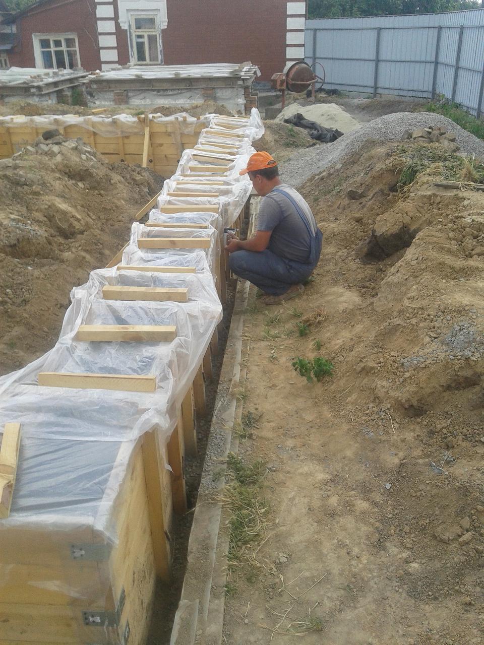

Первый миксер выгружали полтора часа, заказали всего 11,2 куба, первый выгрузили (6 куб), посмотрели и решили что маловато будет, перемеряли несколько раз и решили что залита максимум половина, а то и меньше, позвонили быстро водителю и сказали грузить еще 6 кубов. Как оказалось посчитано было правильно (опалубка точная и ровная, посчитать не сложно), потом ломали голову куда деть куб бетона. В итоге отвезли в конец квартала друзьям - подбетонировали перед выездом (заблокировали машины во дворе).

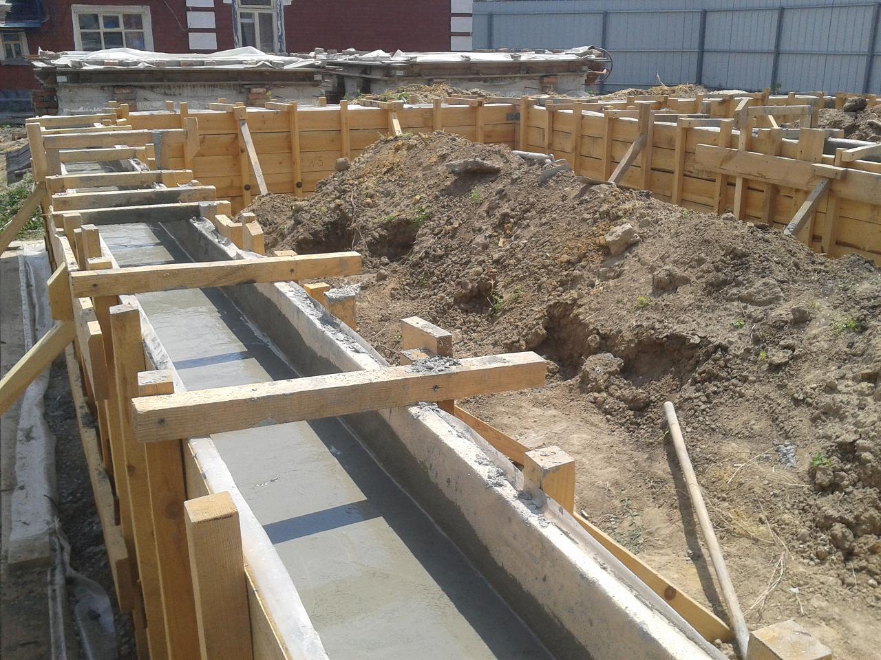

Верх ровняли по заранее прибитым маякам 2012505541_.thumb.JPG.7fd569eb3825c8dee12761959be75e8c.JPG

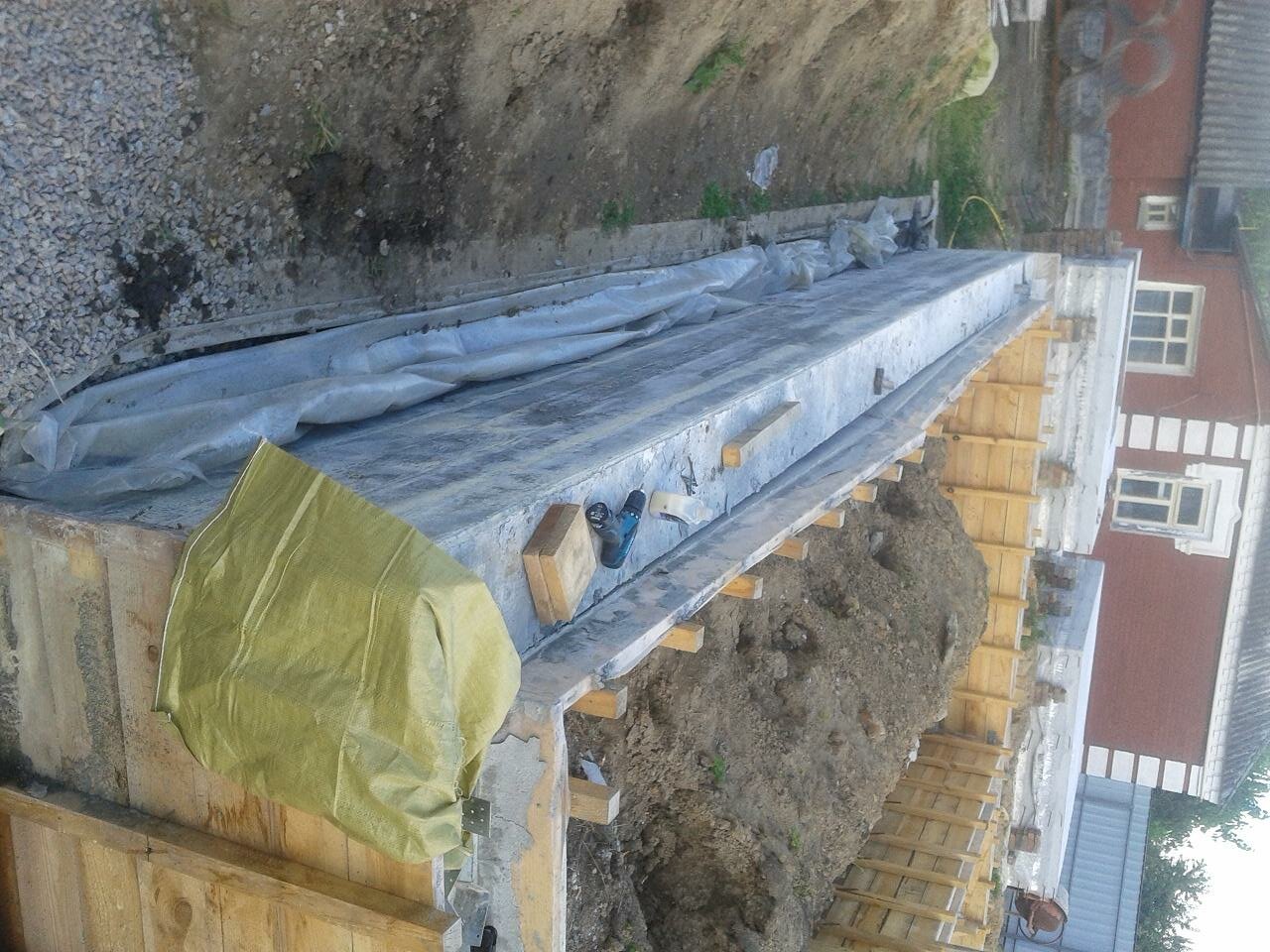

вот такой результат вышел, потом еще замотали все это целофаном который остался от упаковок утеплителя (хорошо что ничего не выбрасываем, все лежит на всякий случай) 816024708_.thumb.JPG.e589918fa5cde477fa9c66d2c52f7568.JPG160061772_2.thumb.JPG.d7f27653db7ee23413884e75edf8de28.JPG 145068897_.thumb.JPG.5042b864972617219ed341199be4b0d8.JPG
Вот так поработали и пошли к подружке на день рождения (которой забетонировали выезд), вечером полили палубным методом (в одном углу оставили отверстие в пленке и лили воду просто на дощечку положенную внутри пока вся лента не была залита)

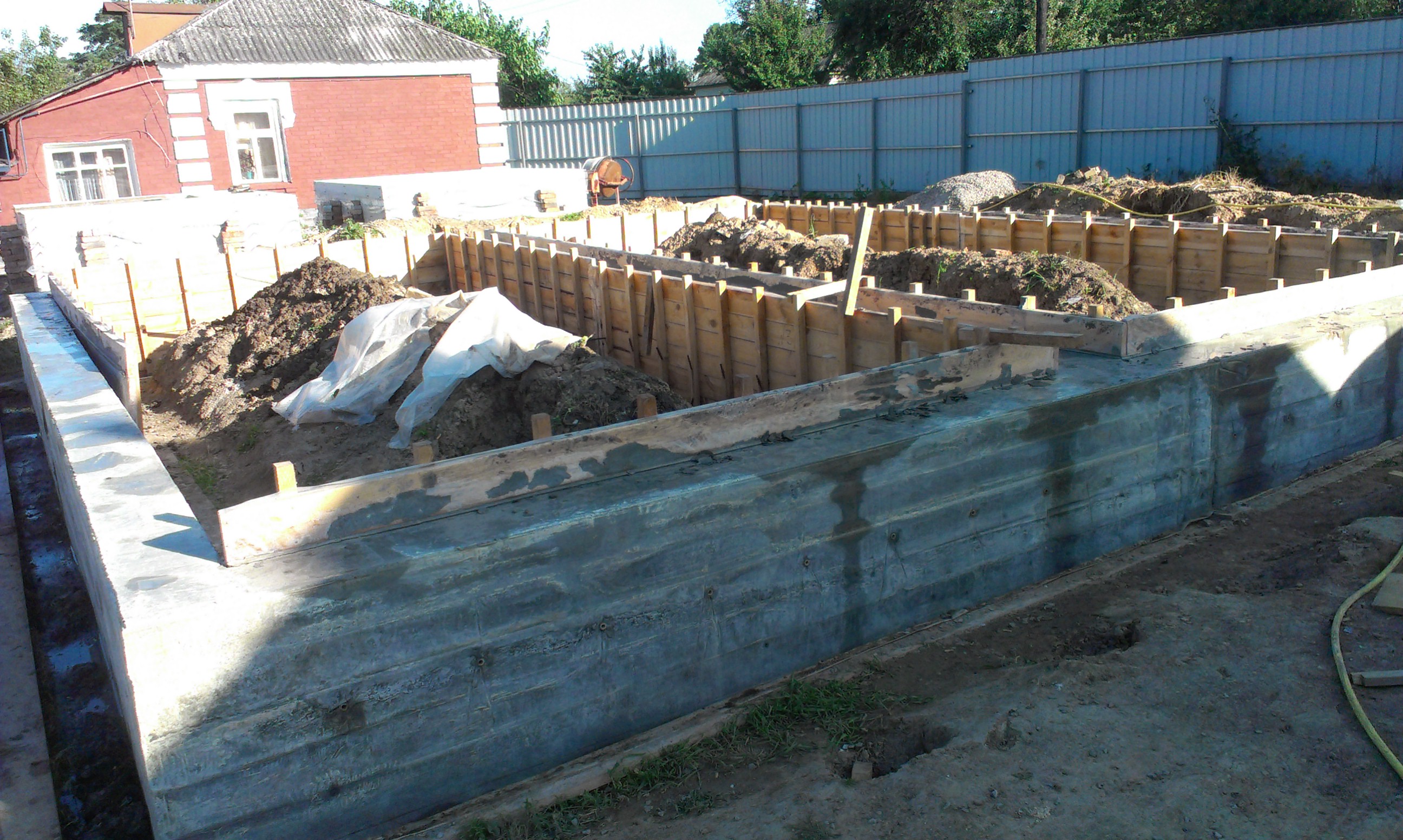

В итоге приехали, попытались поливать обычным палубным методом ленту и поняли что вся вода утекает через образовавшиеся щели, доски покрутило сильно. Поэтому решили снять пленку и попробовать разбирать. Если шпильки вытаскиваться не будут то решили не выбивать а просто будем поливать сверху и все. в итоге меня заслали внутрь откручивать гайки которые я же и прикручивала 2110510719_.thumb.JPG.0071bc520476100290f404b60144de3d.JPG, шпильки полезли отлично 1541018544_.thumb.JPG.85bf027419330299a9d42d03073e5c4d.JPG и мы решили начать разборку. Начали с мелкой стороны, вытаскивали шпильки, наклоняли щит 83319491_.thumb.JPG.5964ea3b92737002699b8ce5437cffa5.JPG, разбирали его. Доски намокли сильно, нижние такие грязные что пришлось отмывать (мокрее они от этого не стали). Сегодня я одолела все гайки до обеда,потом отмывала доски, складывала их для просушки, Олег раскручивал щиты. Вот что получилось 1932221761_.thumb.JPG.9c9c482d2b7254b9dad64d54542859bf.JPG1692210807_.thumb.JPG.605d89a8c5fae973724d10c64cf82ec1.JPG Результатом довольны, поверхность конечно не идеально ровная, некоторые доски все таки выгнуло немного. Отчетливо видны полосы как слои (это от досок). Но бетон без полостей, цельный, без малейших трещин. Муж сказал-годится!!!

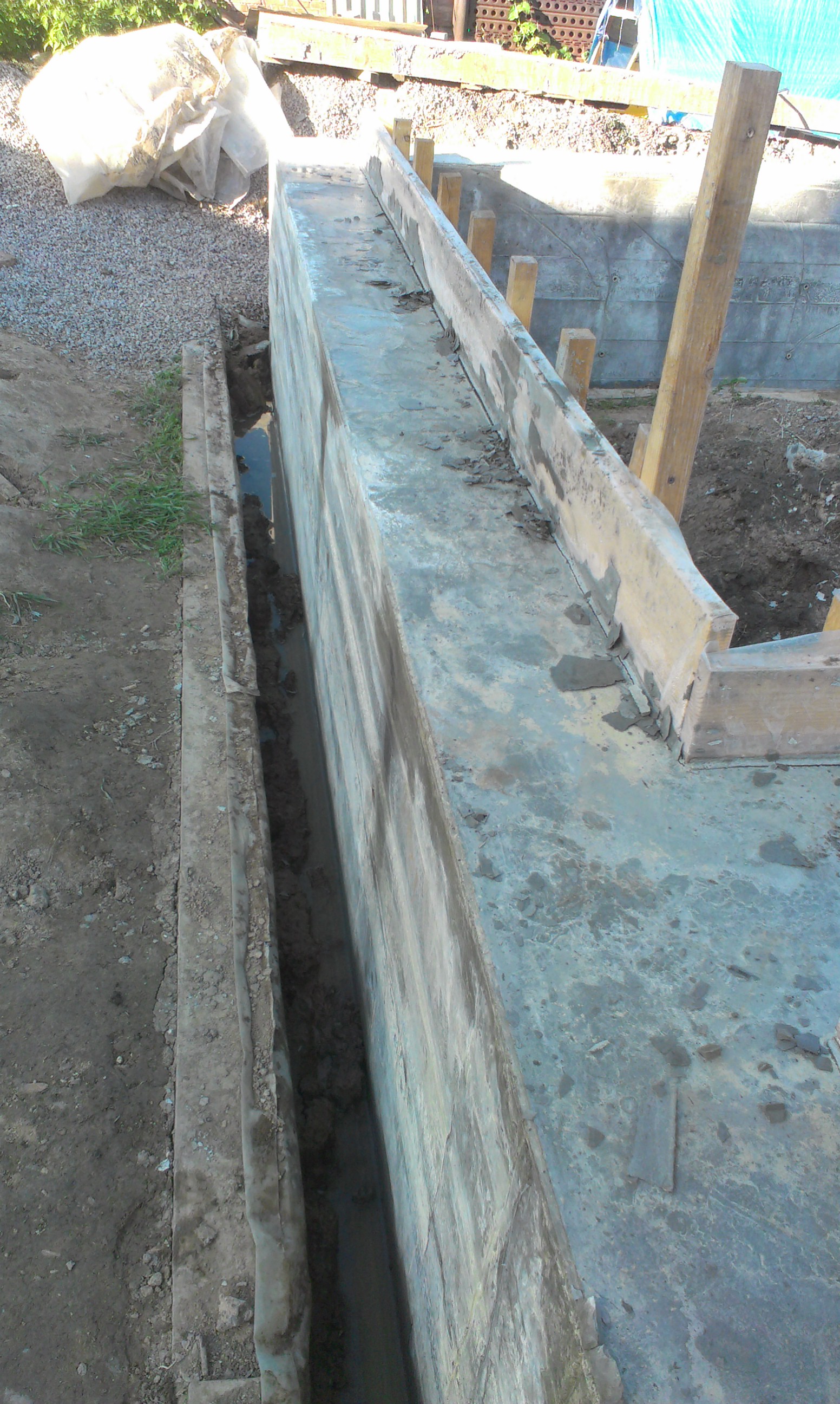

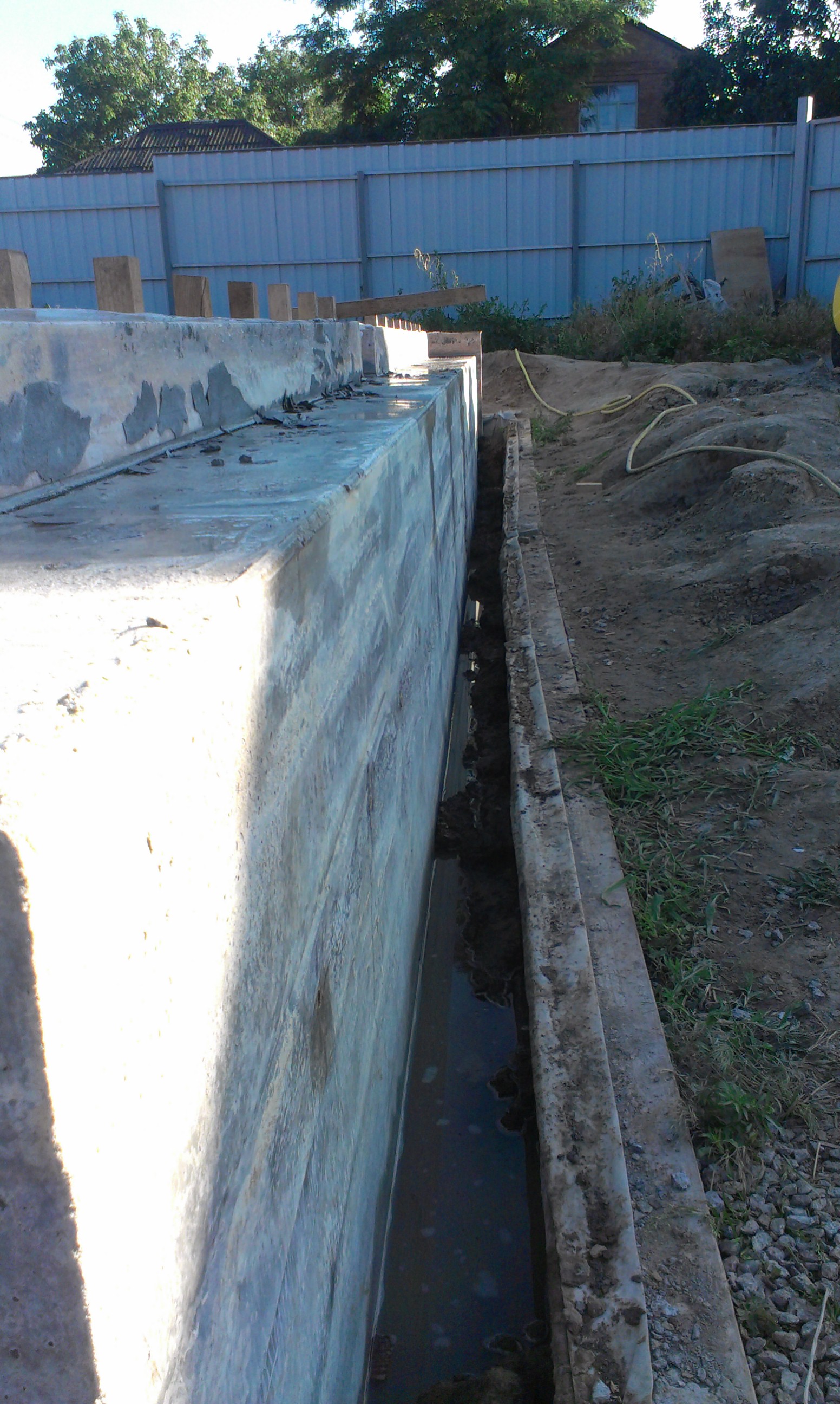

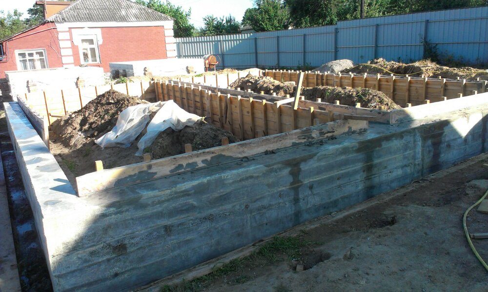

Один наплыв на стыке щитов, на одной доске, т.е размером 10х15 см, перепад 4-5 мм и "отчетливо видные полоски", с перепадом до 2 мм, т.к. доски не струганные, т.е. их толщина ОКОЛО 30 мм. Ни одной раковины, трещинки и т.п.... скажу честно - ОЧЕНЬ доволен! :Yahoo!: :Yahoo!: :Yahoo!:
Да ладно, не скромничайте. :good:
Отличный результат как для самостроя. Тут иногда бригада работает, так такие узоры получаются вместо ровного фундамента.

Как то мне раньше казалось, что "ломать - не строить", думали что разберем то мы опалубку в два счета, это ж не сборка, тут никакая точность не нужна, крути себе шурупы, складывай доски, брусья. Но не тут то было. Щиты засмоктались в глину намертво, учитывая обильные поливы глина как каша, внизу и с боков пленка, вода никуда не девается, В общем "с мамой и папой" вытащил Олег сегодня еще 4 щита (вчера было 3). Я отмываю нижние доски и брусья от глины, подсушиваю на солнце, потом складирую на просушку. Наносилась так, что последнюю доску пихала-пихала на стеллаж, в итоге бросила с краю, завтра дотолкаю на место. Олег уже под вечер шпильку не мог выбить, поэтому решили зашабашить раньше и поехали отдыхать. Вот такой вид сегодня проявился IMAG0465.thumb.jpg.85396c6a43e8632e6d0e08cdf7403e91.jpg IMAG0467.thumb.jpg.2816161463b22b96950be84ad2123fd5.jpg IMAG0469.thumb.jpg.136a21ba0ed41524ebde862c7b06e07f.jpg
Вот фотка в конце рабочего дня, все на что у меня хватило сил это перебрать немного шурупы по размерам и разложить по коробочкам IMAG0472.thumb.jpg.f4177d77a702d840d24c98721fc1a1b6.jpg На заднем плане виден стелаж с досками и последняя доска на краю лежит.
После того ка дожди сделали небольшой перерыв, глина во дворе подсохла и теперь можно поставить машину во двор IMAG0473.thumb.jpg.9a0a8e061caa2fde543be0e2f01d9263.jpg, вот мой желтый стоит, ему много места не надо.
Назавтра вызвали подмогу, так как щиты внутри ленты вообще не колышатся, доски разбухли и они намертво сидят между стенами фундамента
