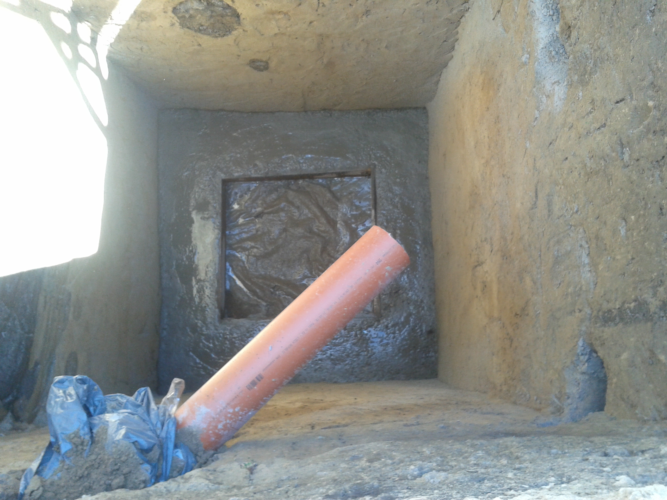

semengv Опубліковано: 12 травня 2015 Поділитись Опубліковано: 12 травня 2015 брали в Эпиценте из имеющихся самые дорогие, вроде немецкие, по чеку 220,68 за одну (трехметровую). Пыталась сравнить с прошлогодним чеком (тогда брали трубы для внутренней канальи и парочку рыжих, которые наружу вышли) так не смогла сравнить, видно коды поменялись в Эпике, непонятно что есть что. Из того что сравнилось (тройники, повороты) то цена практически не поменялась, ощущение что мы брали трубы из старого завоза. У нас сейчас со стройками беда полная, народ обнищал резко. Сегодня завозили отсев - водитель говорит что в прошлом году в это время на карьере такой движок был, что очередь с утра занимали, а сейчас приехал, затарился спокойно, никого нет. Хотя на отсев цену подняли с 20 до 25 грн за тонну. Щебень наоборот подешевел, было 130 стало 85 за тонну __________________ Можно еще по трубам помучаю вас? А то что-то цена подозрительно низкая. На самих трубах есть какая-то маркировка? Толщину стенки указывают? Как ощущения по качеству? Сами трубы не воняют? По коленам - да, почти не подорожало. А вот трубы у нас не пойму ничего. Может действительно перестраховка продавцов. Мне просто много надо - решила все таки делать тепловой коллектор - яма все равно есть - надо только положить трубы. Песок у нас немного подорожал - 130-140 грв тонна, а щебень 500-600 грв. машина(20 тонн) уже с доставкой - карьеров хватает. Посилання на коментар Поділитися на інших сайтах More sharing options...
БеLка Опубліковано: 12 травня 2015 Поділитись Опубліковано: 12 травня 2015 не помню какая у меня сушка, дома вечером посмотрю, точно на 5 лотков. По ел.ен. не критично, в прошлом году были месяца когда она круглосутоно работала, заоблачного счета не видала, может немного больше, но не настолько чтобы отказаться от сухофруктов и овощей. Могу дополнить, сливы и вишни конечно очень вкусные, поели все даже без компотов, но самое вкусное это сушеные дыни, они просто даже не дожили до банки, сразу из сушки съедались. Сушатся быстро, около 6-7 часов, получаются как вяленые, вкус просто обалденный. А косточковые, вишни, сливы удаляете косточки перед сушкой? Посилання на коментар Поділитися на інших сайтах More sharing options...
Автоматчик Опубліковано: 12 травня 2015 Автор Поділитись Опубліковано: 12 травня 2015 semengv, трубы и колена Ostendorf (Германия), так на них и написано. Брали в Эпицентре. Толщина стенки написана 3,2 мм. Пластик не пахнет. Кстати и резинки не воняют. Субъективно - при сжатии руками на краю трубы, намного крепче, чем другие трубы с такой же заявленной толщиной стенки. Но блин, и самые дорогие. 1 Посилання на коментар Поділитися на інших сайтах More sharing options...

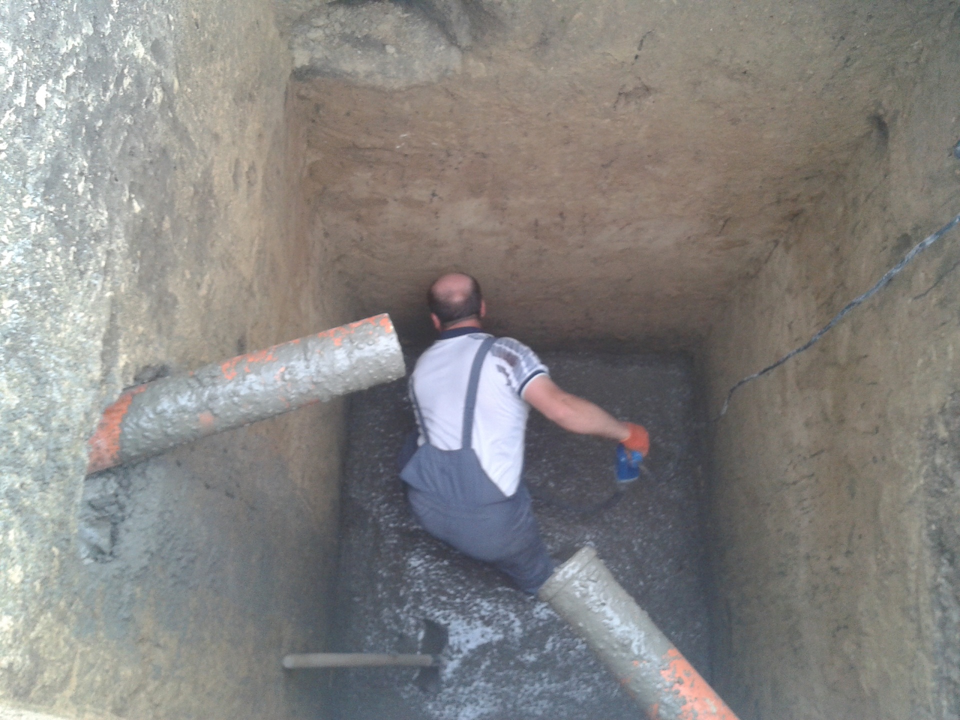

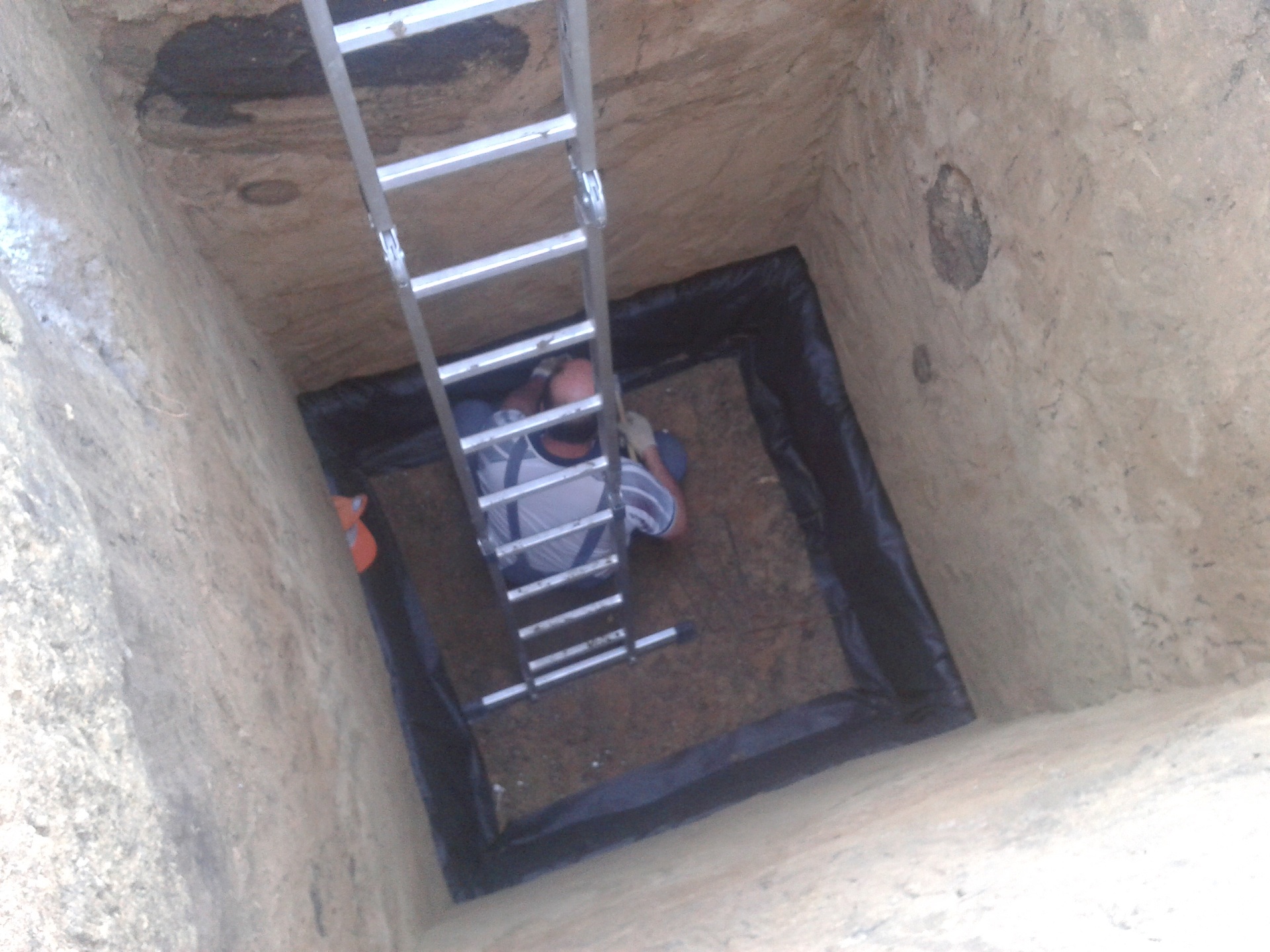

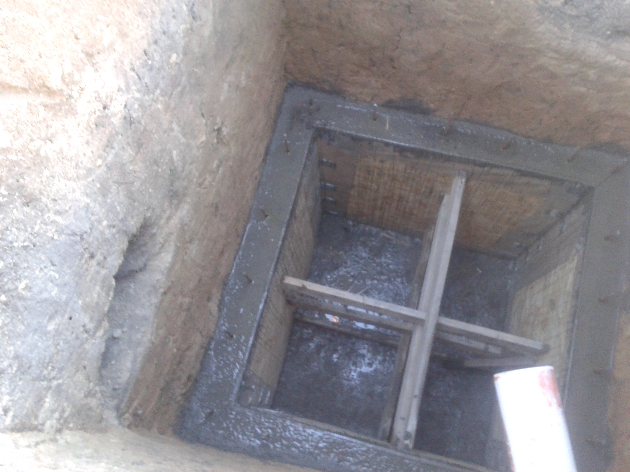

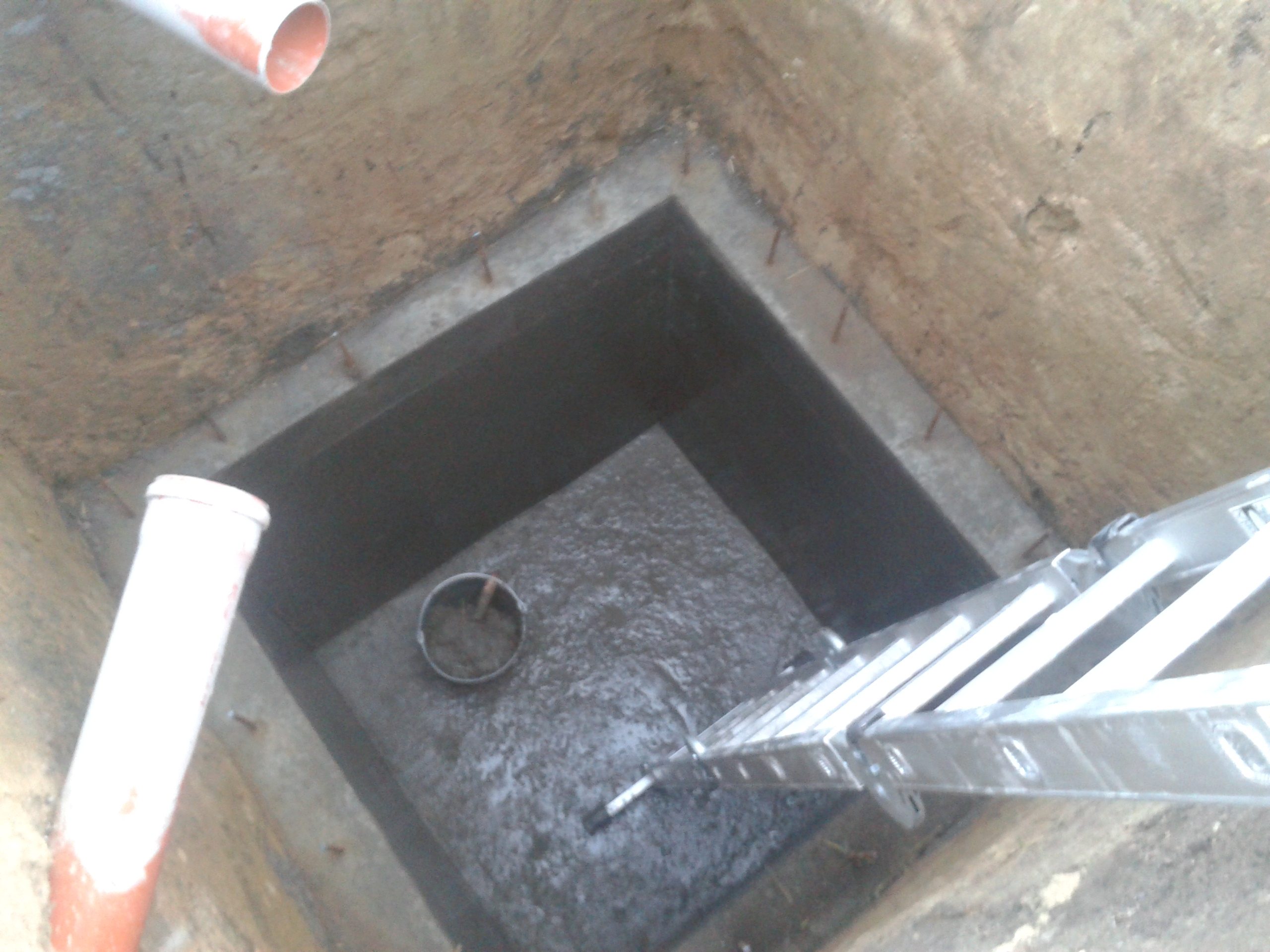

Marusya-Anna Опубліковано: 13 травня 2015 Поділитись Опубліковано: 13 травня 2015 День заметно увеличился, после работы успеваем даже что то сделать. Правда бригада у нас на вечер "ты да я да мы с тобой", это типа Олег, я, мой папа в своей неизменной униформе на стройке (трусы, носки и тапочки) и иногда Танюшка. Вчера успели затянуть внизу второй ямы септика геотекстилем, засыпать полметра щебня . Днем ребята прокопали траншею между ямами и мы вечером уложили трубу и закопали, а то от траншей уже ходить негде, сплошные раскопки. Сегодня вечером приехали после работы, посмотрели по сторонам, работы непочатый край, чтобы такого полезного сделать. Олег говорит-ты не против бетона? А кто ж против, я только ЗА, это у нас уже любимое занятие. Соорудили по быстрому лоток из двух досок чтобы с высоты бетон не кидать и вперед, мы с Таней насыпаем ведра, Таня еще успевает бетономешалкой управлять, Олег все закидывает в пропорции, папа наливает воду, подносит песок, раз-два, пол куба бетона вкинули в яму, вибратором прошлись Все, вечер не прошел зря, мы домой, папа остался дежурить, он у нас ответственный за полив бетона. Для этого дела у нас приспособлена поливалка садовая, отличная вещь должна сказать Прошлым летом папа умудрялся спать на улице в раскладушке возле крана, чтобы не вставать ночью и не бегать туда-сюда, он проснулся, кран открыл, несколько минут полилось, закрыл и дальше спит, лень страшная вещь, делает человека таким придумкуватым.. 6 Посилання на коментар Поділитися на інших сайтах More sharing options...

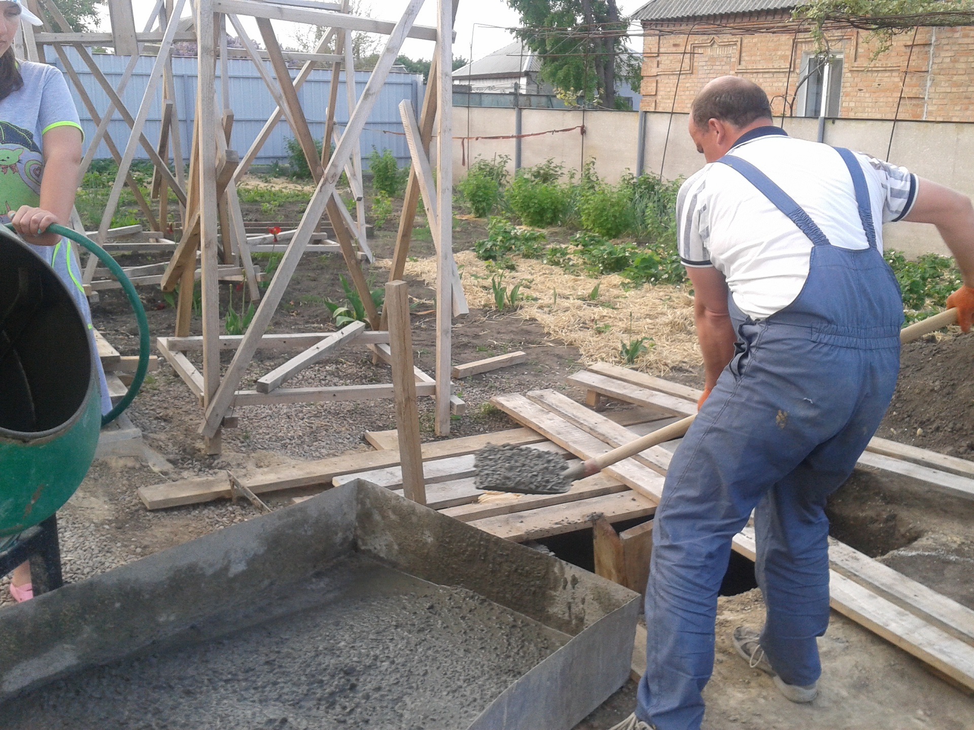

Marusya-Anna Опубліковано: 16 травня 2015 Поділитись Опубліковано: 16 травня 2015 Сегодня у нас очередной праздник бетона. Уже писала ранее, что бетонирование мы освоили на 12+. С утра размялись, вкинули пол куба бетона во вторую яму (фильтрационный септик (ну как то так), забетонировали пяту под будущие стенки, чтобы они не провалились в щебень С утра меня заслали вниз, мужчины замешивали и ведрами спускали вниз, мне оставалось только ведро перевернуть и отправить вверх. Но завтра наверное рук не подниму . Мужчины так разошлись что целую бетономешалку бетона пришлось пристроить во дворе Потом решили что разминка прошла нормально, продолжили. По быстренькому привезли листы ОСБ, сколотили опалубку, посчитали что вроде около куба получается, сколько там того куба. Самого младшего из помощников загнали вниз, такое количество бетона мне не доверили. Но как обычно просчитались (вернее накопали внизу ямы лишнего, а опалубка была рассчитана по размерам ОСБ и поменять их уже никак) и вышло все полтора куба. Планы на завтра пока не обсуждаются, будет видно после того как утром сползем с кровати 3 Посилання на коментар Поділитися на інших сайтах More sharing options...

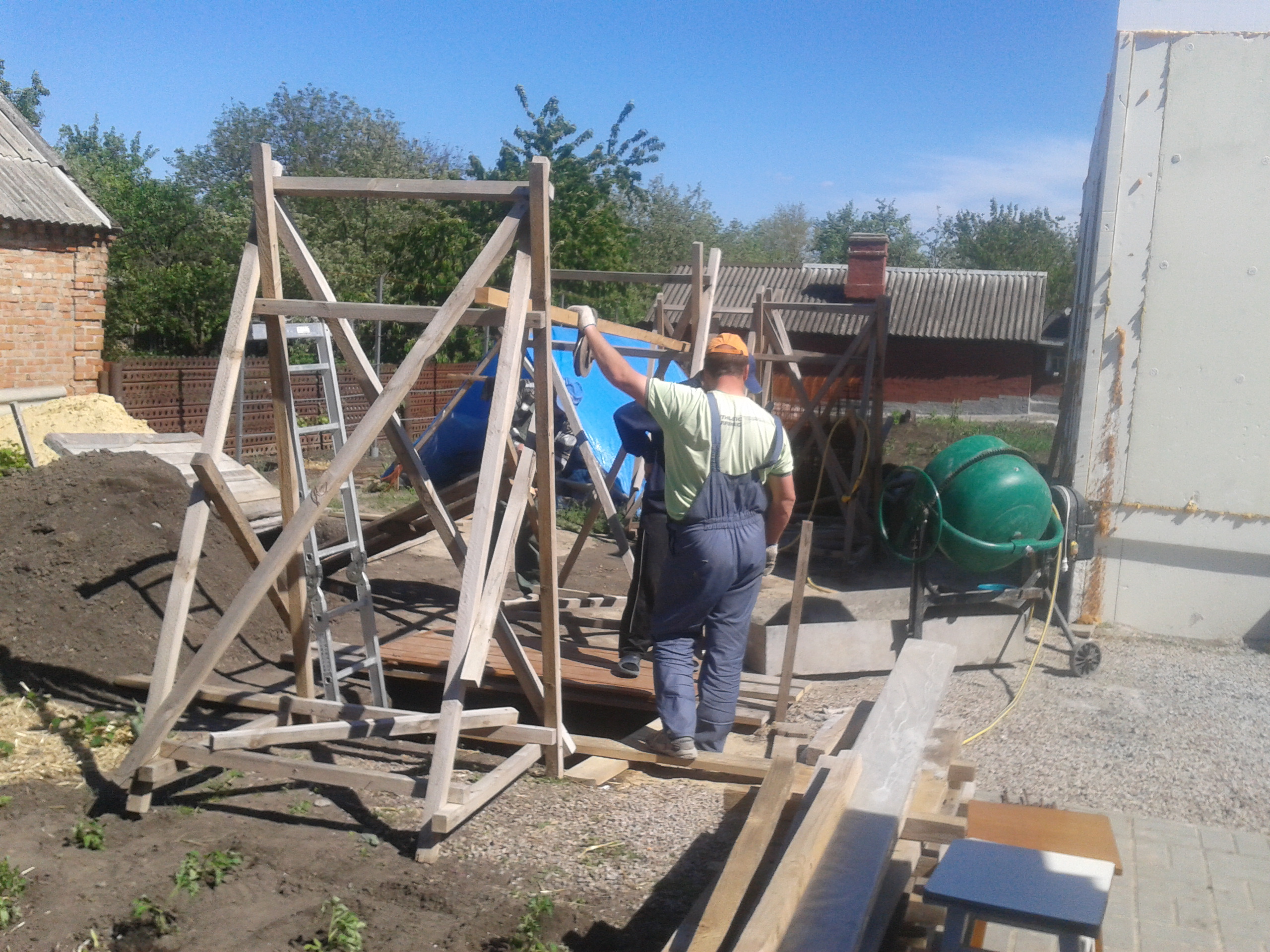

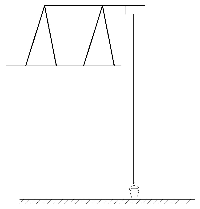

Автоматчик Опубліковано: 17 травня 2015 Автор Поділитись Опубліковано: 17 травня 2015 После стройки заехали в Эпицентр, посмотрели по чем электролебедки. Аня с батей убедили меня сделать подъемник, чтобы поднимать бетон на 2-й этаж. Теперь думаю как ЭТО примостить на месте окна в фронтоне (под окном не заливать пока, т.е. будет проем в фронтоне 2х1 м, как дверь). Пока думаю о таком: Посилання на коментар Поділитися на інших сайтах More sharing options...

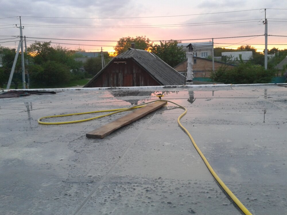

Marusya-Anna Опубліковано: 19 травня 2015 Поділитись Опубліковано: 19 травня 2015 кажіть будь ласка ви залили перекриття по плитах під ноль чи це чорнові стяжки чи вже чистові і скільки сантиметрів приблизно вийшло. залили щели между плитами и стяжку пола, получилось в среднем около 6,5 см, есть пару мест где около 8 см, меньше 5 см нет нигде. Старались по маякам сделать как можно ровнее, теперь когда стены будут готовы то самовыравнивающейся смесью оставшиеся неровности уберем 1 Посилання на коментар Поділитися на інших сайтах More sharing options...

blin09 Опубліковано: 20 травня 2015 Поділитись Опубліковано: 20 травня 2015 После стройки заехали в Эпицентр, посмотрели по чем электролебедки. Аня с батей убедили меня сделать подъемник, чтобы поднимать бетон на 2-й этаж. Теперь думаю как ЭТО примостить на месте окна в фронтоне (под окном не заливать пока, т.е. будет проем в фронтоне 2х1 м, как дверь). Если будет мастерить сами то думаю лучше сделать как на рис.А, если есть такая возможность. Подъемник уже упрощает подъем груза почти в 2 раза легче по схеме B, и в 4 раза легче по схеме А. Но нужно больше веревки и еще 1 ролик-)). Посилання на коментар Поділитися на інших сайтах More sharing options...
Автоматчик Опубліковано: 20 травня 2015 Автор Поділитись Опубліковано: 20 травня 2015 blin09, схема с блоками хороша когда нужно увеличить грузоподъемность лебедки. Но при этом в столько же раз увеличивается время подъема. Ведро бетона весит 25 кг, самая слабая лебедка имеет грузоподъемность 250 кг, т.е. в моем случае применение блоков неоправданно. Посилання на коментар Поділитися на інших сайтах More sharing options...

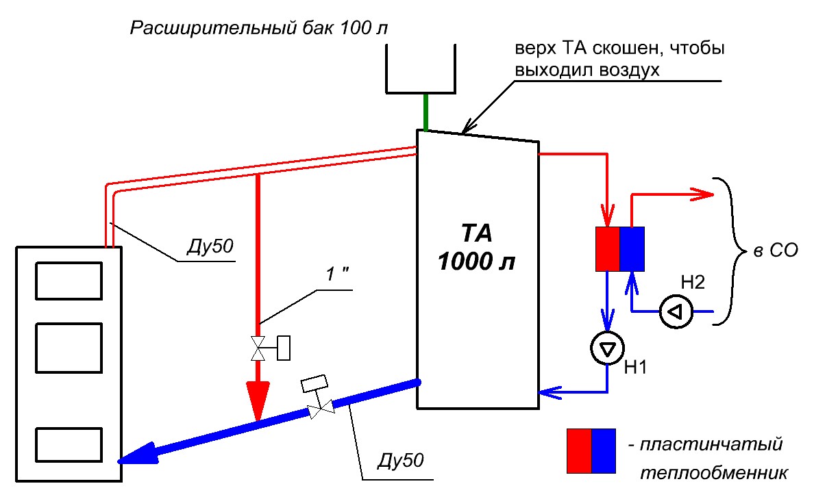

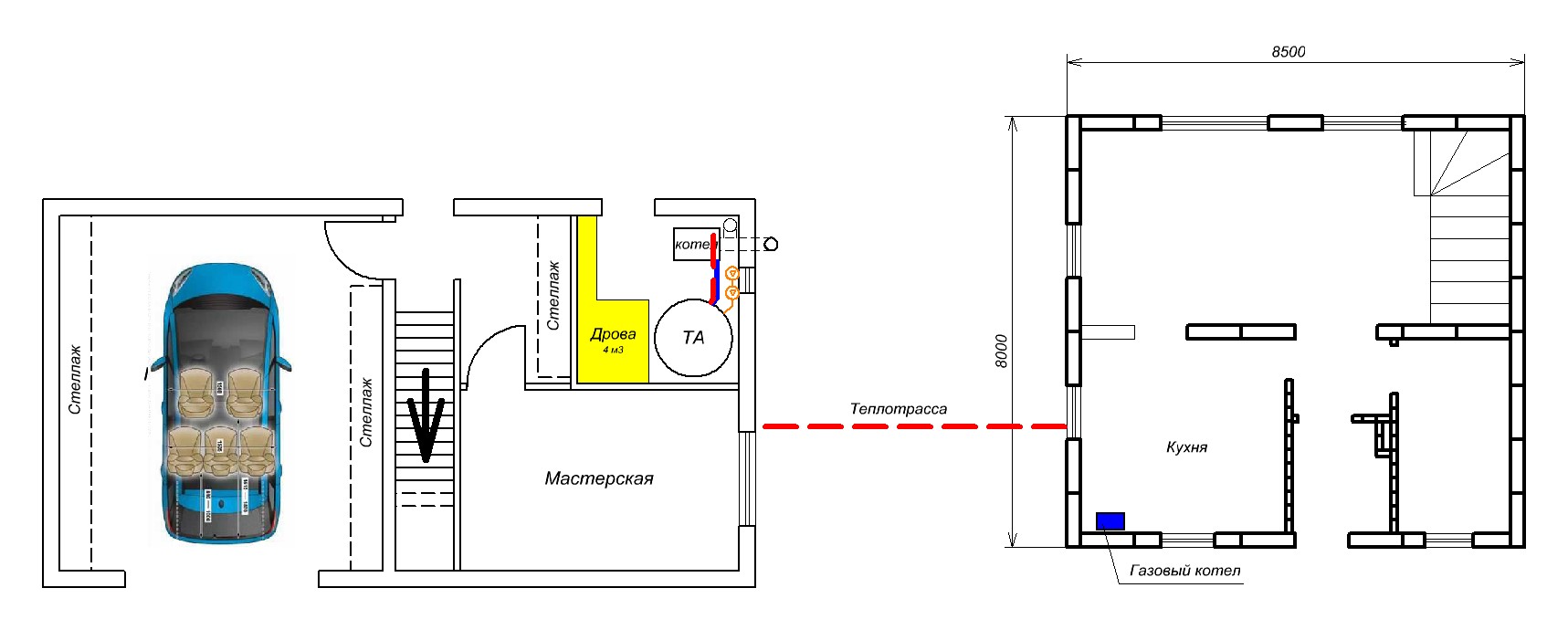

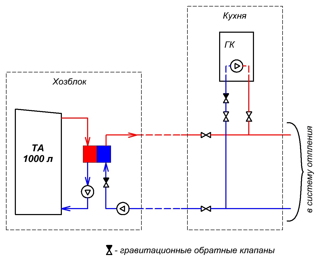

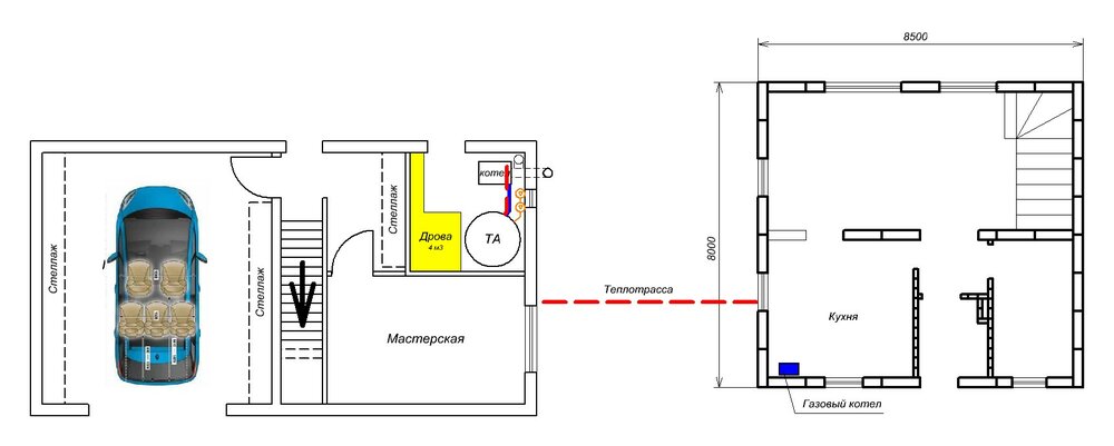

vadimv Опубліковано: 20 травня 2015 Поділитись Опубліковано: 20 травня 2015 Автоматчик, полистал Вашу тему, нигде не нашел (кроме описания теплоаккумулятора) схемы вашей СО с ТТ-котлом. Если можно, пару вопросов: 1. Я так понял, ТТ-котел вас будет стоять в хозблоке. Как он расположен относительно дома, какое расстояние и как будете тянуть теплотрассу? 2. Газовый котел у Вас на кухне? Где будете делать врезку трассы от ТТ-котла в систему в доме? 3. Как будет организована работа ТТ-котла? Как будет поддерживаться положительная температура воды в теплоаккумуляторе, когда ТТ-котел не топится? Я почему спрашиваю - тоже планирую организовать котельную отдельно от дома, но как все это будет работать - не представляю вообще. Заранее извиняюсь за ламерские вопросы. ) Посилання на коментар Поділитися на інших сайтах More sharing options...
Автоматчик Опубліковано: 20 травня 2015 Автор Поділитись Опубліковано: 20 травня 2015 Автоматчик, полистал Вашу тему, нигде не нашел (кроме описания теплоаккумулятора) схемы вашей СО с ТТ-котлом. Если можно, пару вопросов: 1. Я так понял, ТТ-котел вас будет стоять в хозблоке. Как он расположен относительно дома, какое расстояние и как будете тянуть теплотрассу? 2. Газовый котел у Вас на кухне? Где будете делать врезку трассы от ТТ-котла в систему в доме? 3. Как будет организована работа ТТ-котла? Как будет поддерживаться положительная температура воды в теплоаккумуляторе, когда ТТ-котел не топится? Я почему спрашиваю - тоже планирую организовать котельную отдельно от дома, но как все это будет работать - не представляю вообще. Заранее извиняюсь за ламерские вопросы. ) Вот расположение: Теплотрасса длиной около 6 метров под землей - ППР трубы 25 мм с одетой теплоизоляцией, потом сверху одета теплоизоляция для трубы Ду 60 и все это в канализационной трубе 110 мм. теплотрассу частично протянул, может у Ани есть фотографии. Заканчивать буду вместе со строительством хозблока. Котел и ТА без давления, с естественной циркуляцией. Передача тепла в СО дома через пластинчатый теплообменник. Насос Н1 кроме того будет использоваться для перемешивания воды в ТА пр игорении котла (увеличивается запасаемая теплота). СО дома под давлением. Врезка в нее будет под газовым котлом. Возможно вместо гравитационных обратных клапанов поставлю шаровые краны с электроприводом. Я промавтоматикой занимаюсь, когда-то руки и до Умного дома дойдут. Отопление котельной и мастерской не показал. Оно возможно как от газового, так и от твердотопливного котла. 2 Посилання на коментар Поділитися на інших сайтах More sharing options...
