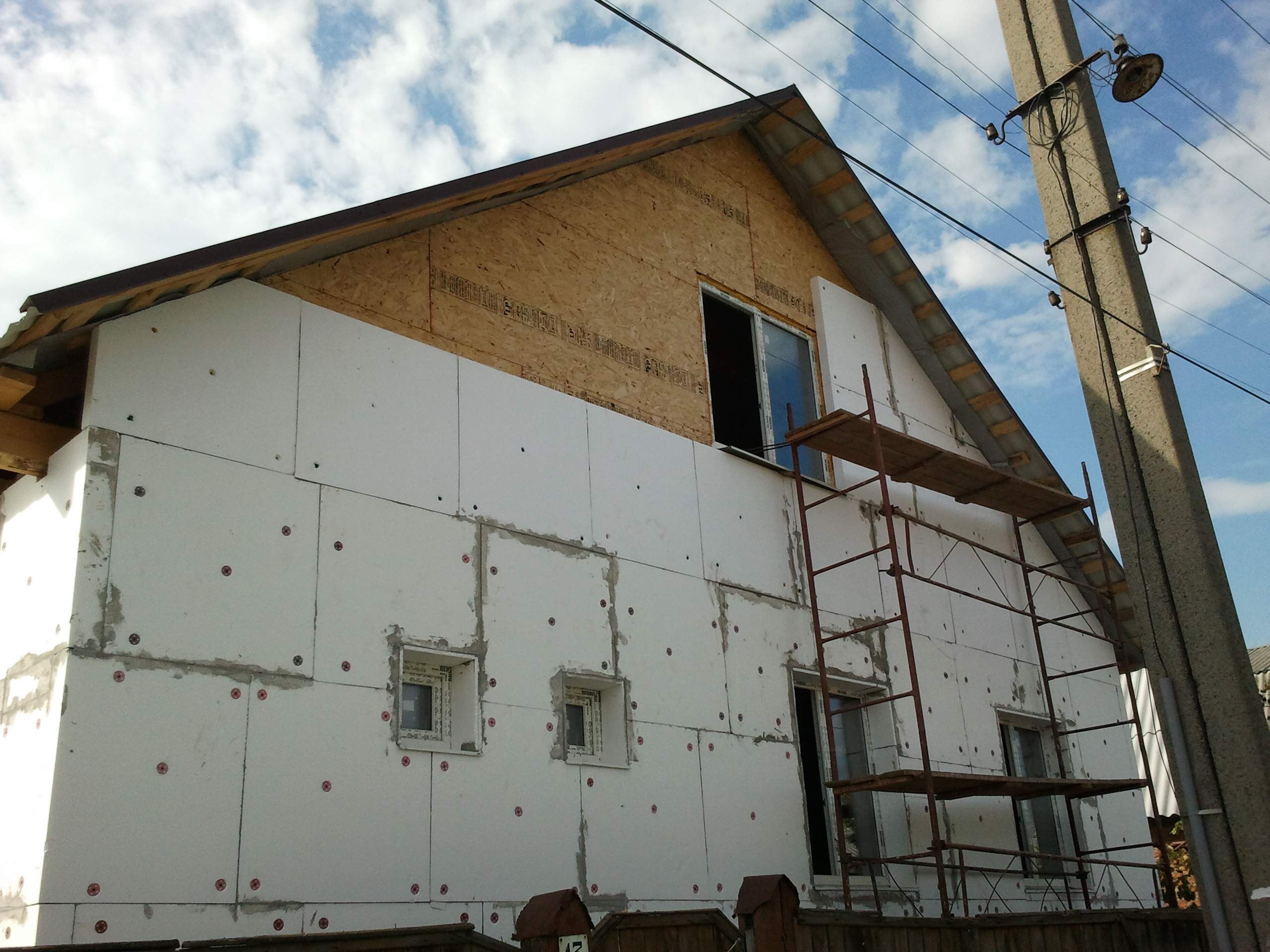

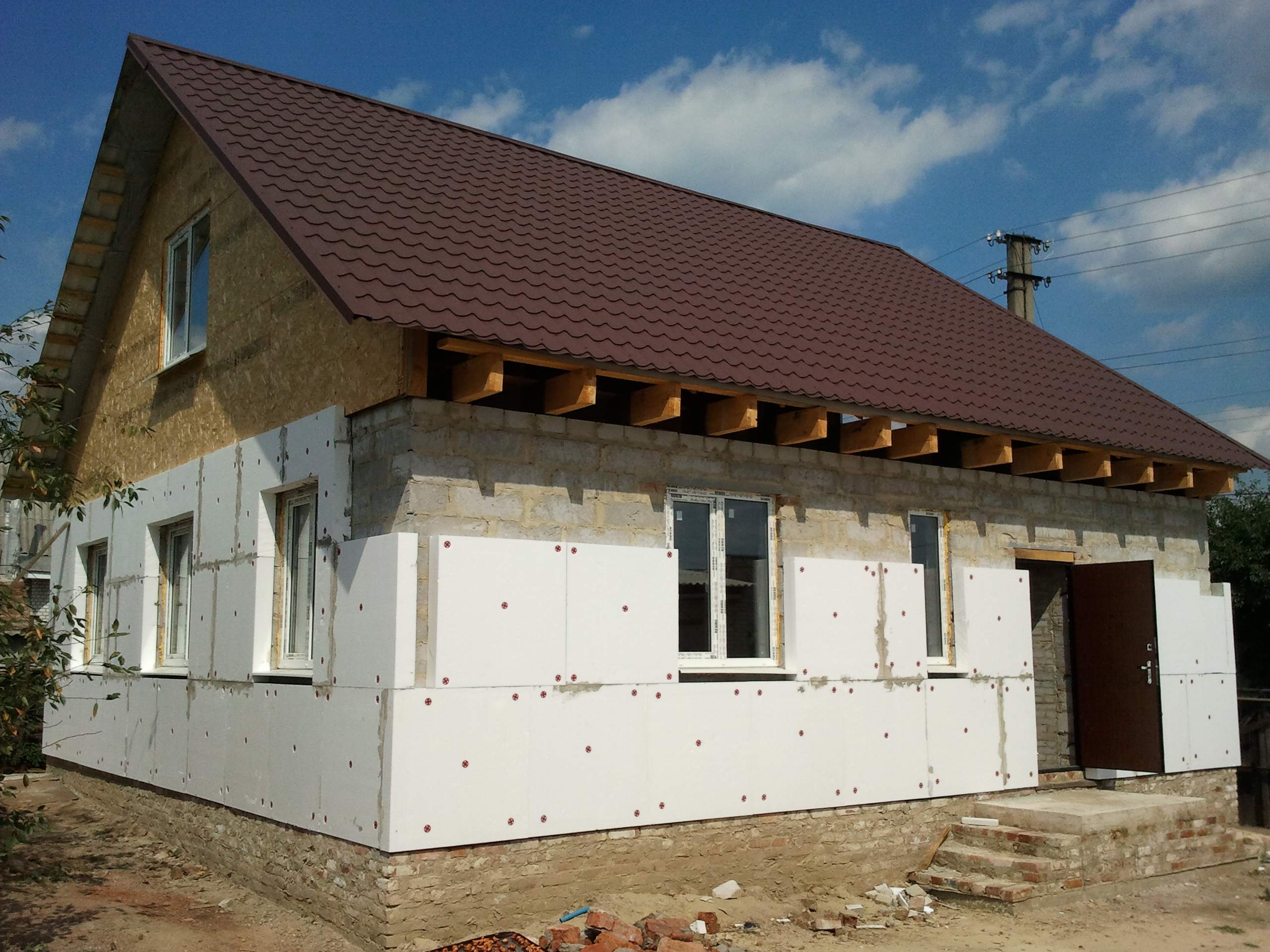

А у Вас крепили дополнительный пенопласт на клей-пену и зонтики?
У меня крепили не дополнительный, а основной (на неровные стены и фронтоны), подгоняя толщину листов теркой. К блоку крепили пластиковыми зонтиками и клеем в мешках, а к OSB на фронтонах крепили тем же клеем и саморезами с самодельными зонтиками из пластиковых крышек для банок. Еще был большой перепад между стеной и фронтонами, там я заказывал пенопласт разной толщины.
Дополнительным слоем поверх термоблоков утепляллся, если не ошибаюсь, форумчанин Captain Grey www.stroimdom.com.ua/forum/showpost.php?p=3079143&postcount=2893.
Первый - заштукатурить неровность (около 2,5 см впадина середины стены внутрь дома относительно углов) либо второй (который предлагает Олег) - утеплить эту стену еще 5 см пенопласта (как раз стена северная) и им выровнять.
Есть такое мнение :)...

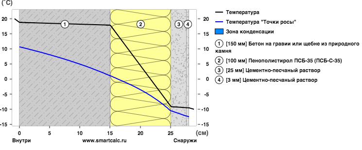

Первый вариант - выровнять стену с помощью штукатурки.
Второй вариант - выровнять стену с помощью штукатурки + утеплить фасад дополнительным слоем пенопласта (если есть такое желание или видите в этом необходимость).
Задача штукатурки, в данном случае, исключить возникновение пустоты между двумя слоями пенопласта. Оптимально крепление пенопласта и на клей, и на дюбель-зонтики.
Целесообразность дополнительного утепления пенопластом 50 мм ...

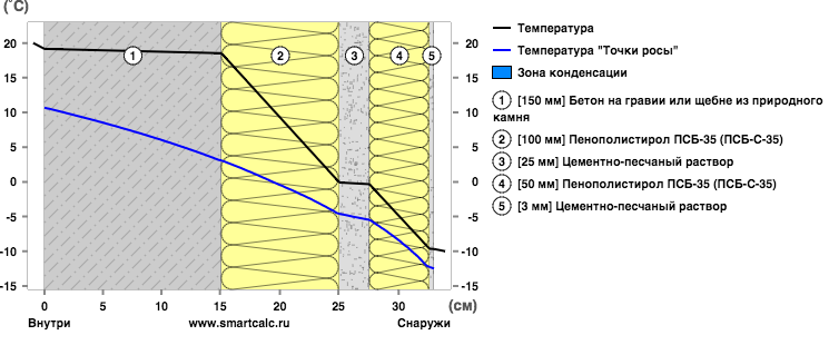

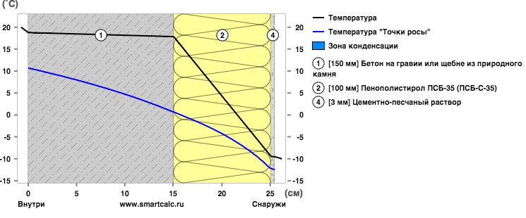

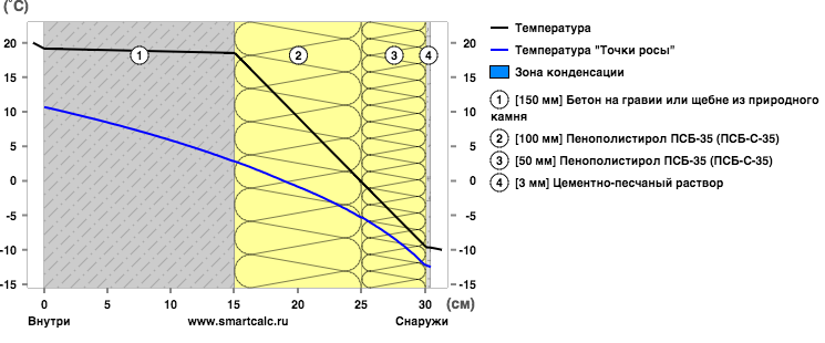

Первый вариант:
Сопротивление теплопередаче ограждающей конструкции [R] - 2.81
Требуемое сопротивление теплопередаче
Санитарно-гигиенические требования [Rс] - 1.21
Нормируемое значение поэлементных требований [Rэ] - 1.68
Базовое значение поэлементных требований [Rт] - 2.67
Санитарно-гигиенические требования: R > Rс
Ограждающая конструкция удовлетворяет санитарно-гигиеническим нормам по тепловой защите.
Поэлементные требования: R > Rт
Ограждающая конструкция удовлетворяет нормам по тепловой защите вне зависисмости от иных требований.
Второй вариант:
Сопротивление теплопередаче ограждающей конструкции [R] - 4.09
Сопротивление теплоизоляции превышает Rт в 1.53 раза.
Такая тепловая защита оправдана, если энергоноситель для Вашей системы отопления чрезвычайно дорог или Ваша цель - строительство "пассивного" дома. В остальных случаях затраты на достижение подобного уровня тепловой защиты могут оказаться экономически неоправданными

1. Первый вариант (имеющийся пирог стены)
2. Второй вариант (утепление пенопластом 50 мм)
4. Первый вариант (место впадины)
5. Второй вариант (место впадины)
Nat, большое спасибо! Тоже прикидывал это на калькуляторе-онлайн. Просто меня очень смущают дополнительные 2,5-3 см штукатурки, не отслоится ли со временем?
Обсуждали этот вопрос, конечно здесь не все однозначно :no:...
1. Выравнивание впадины штукатуркой, возможно с использованием нескольких слоев штукатурной сетки, приводит к значительному увеличению цементно-песчаного слоя ...
2. Выравнивание пенопластом места впадины (без дополнительного утепления всей поверхности стены), дает неравномерную толщину заполнения углубления, и как следствие, утонченные края пенопласта по периметру (или окружности) впадины, посаженные на клей и закрепленные дюбель-зонтиками могут преподнести сюрпризы.
3. Утепление всей поверхности стены пенопластом экономически нецелесообразно, но даже в этом случае, вероятность того что обработанная теркой поверхность пенопласта даст точное прилегание слоев и не возникнут внутренние пустоты, достаточно сомнительна, как собственно и в пункте 2.
Мне кажется, надо просто взвесить все возможные последствия, вероятную трудоемкость и стоимость их устранения ...

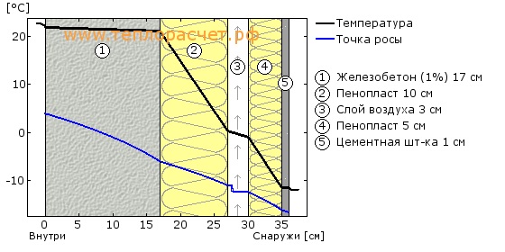

А чем опасен воздух между слоями пенопласта? Калькулятор вроде ничего страшного не видит.
Тем более его можно по максимум заполнить пеной. Сверлятся отверстия и по чуть чуть вдувается мало расширяющейся пены. На следующий день новые отверстия. 2-3 балона хватит.
[ATTACH]440354[/ATTACH]
Воздух опасен только с точки зрения пожаробезопасности. Лучше делать без воздуха))))
Пожароопасность? Я понимаю что нельзя делать вентилируемые фасады по пенопласту, малейшая искра раздуется. Но пустота ВНУТРИ пенопластового слоя явно иной случай, как туда очаг воспламенения попадет?
после того, как (не дай бог) оплавится внешний слой. Я бы воздух убрала, от греха подальше:beer:

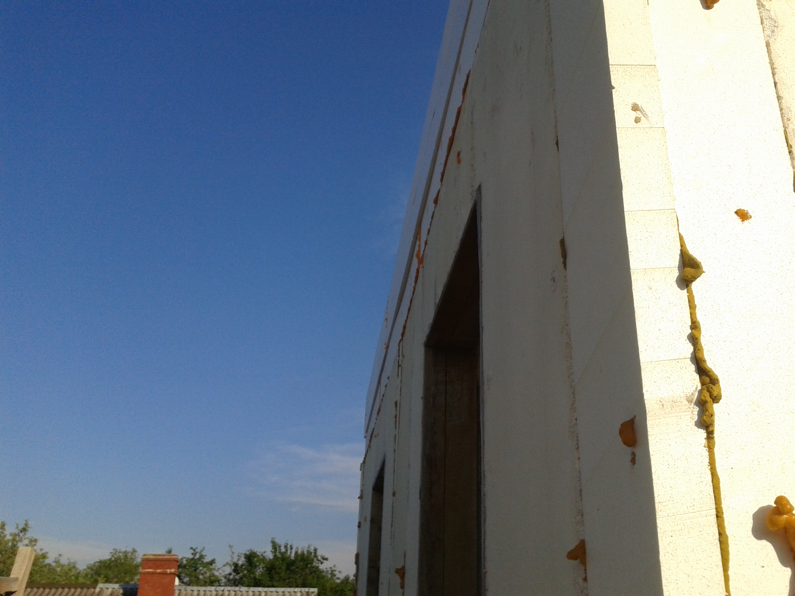

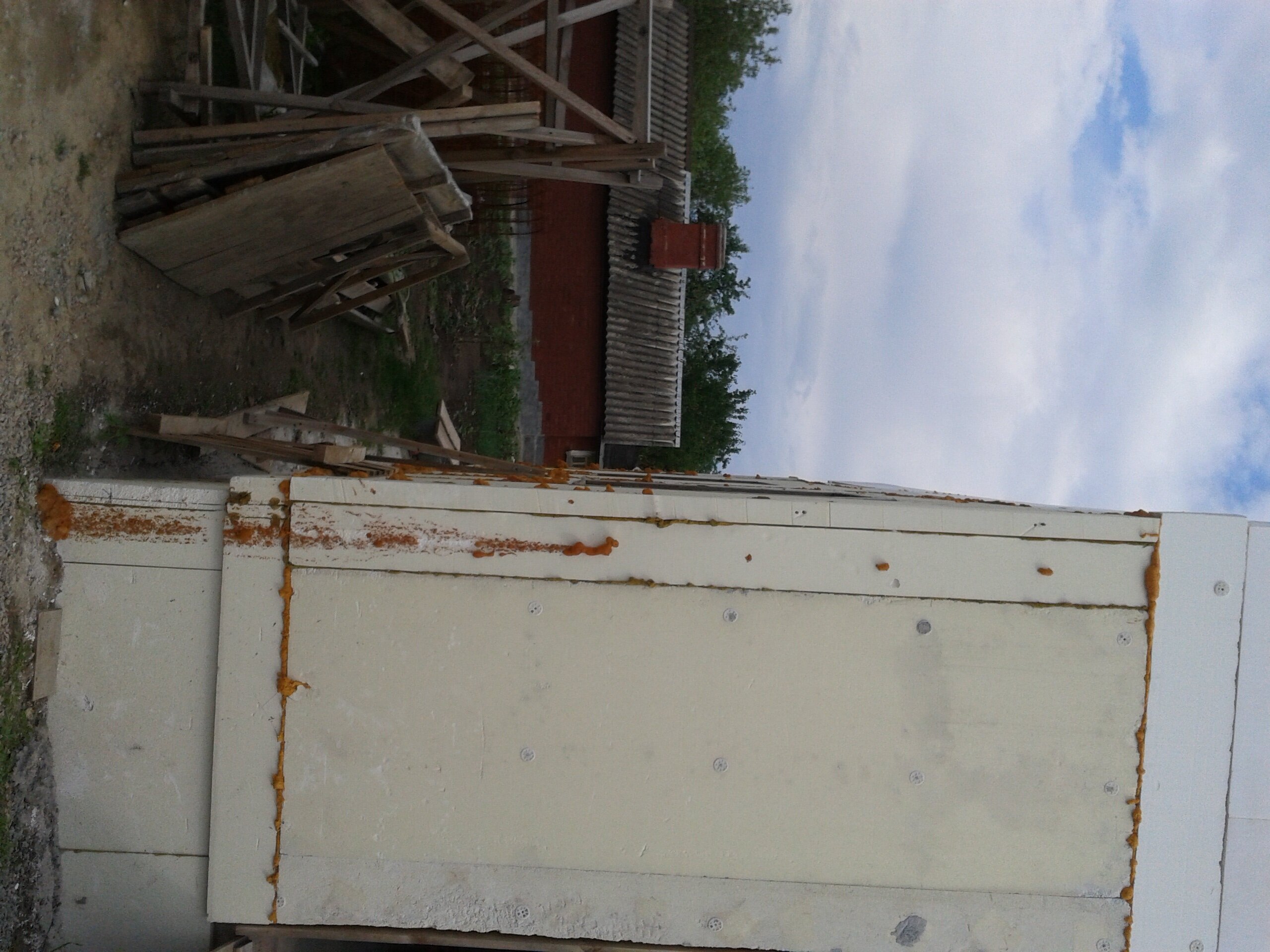

Вот так сказать проблема налицо. Пыталась сфоткать просто стену - не получается найти ракурс чтобы было хорошо видно 1779040101_2015-06-0216_34_09.thumb.jpg.87234ae561e9f778926a8945c693c191.jpg, а потом выставили блоки вдоль этой стены и сразу невооруженным глазом стало все видно 956801155_2015-06-0218_18_40.thumb.jpg.7d2f54c4538da41b706f5df3887379a7.jpg
Решено блоки выставлять четко по линии, а потом уже будем думать что с первым этажом делать. Сегодня все что успели после работы это выставить до конца первый ряд, по уровню и по линии.И весь ряд снаружи и изнутри приклеили клей-пеной 1369860889_2015-06-0220_11_59.thumb.jpg.fbc639611e02fc0396f855b77f95a46a.jpg. Однако пену мы расходуем с такой скоростью, что аж страшно.
Понятно теперь. Если без ряда новых блоков видно не было, то как вариант можно в месте стыковки налепить какой-нить декор (в смысле выступ из пенопласта в виде пояса, или нечто подобное). Он разобьет стену в месте проблемы и каждая половинка будет восприниматься ровно :)
Надеюсь понятно рассказал :oops:...
И еще про выравнивание пенопластом, не все так просто, ибо он чаще всего не идеален в плане геометрии и может получиться еще хуже, чем было изначально (если не относится к этому вопросу со всей тщательностью).
Можно выступ затереть теркой для пенопласта. Ровности стенам не добавит, но визуально видно не будет.

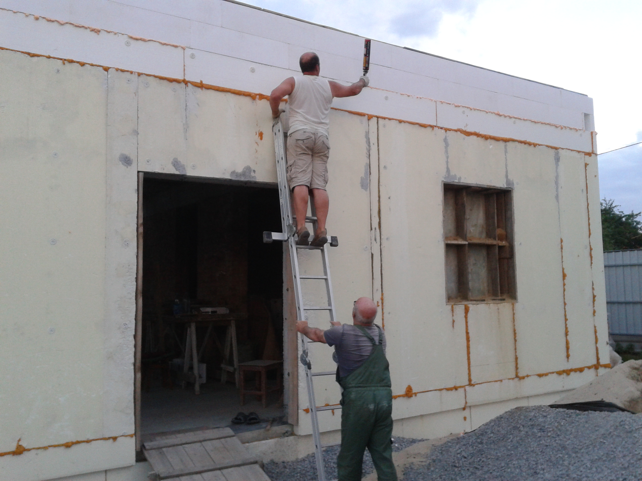

Сегодня отчета о работе не будет. Не успела ничего сфоткать, заканчивали уже при сумерках. Я приехала раньше и поснимала второй ряд блоков, Олег после работы посверлил около сотни отверстий для вертикальной арматуры, выставили средний ряд, припенили внизу, запенили торцы (я туда повырезала из остатков пенопласта прямоугольнички). Непонятно почему в этой серии термоблоков нет торцевых, может потому что они разборные? Для среднего ряда у нас термоблоки неразборные, по 5 см пенопласта, брали и обычные и торцевые блоки.
После сверления уложили арматуру на первый ряд, я выставила угловую арматуру вертикальную и уголками, попривязывала всю, уложили второй ряд заново, запенили проблемные места (кое где пенопласт отбили и остались дырочки для вытекания бетона). Пока все поделали уже ночь наступила.
Теперь ломаем голову как заливать?
Думали понимать лебедкой наверх песок, щебень и там месить? Для этого надо немного блоков разобрать на месте окна, установить лебедку, она медленно поднимает, целый день надо готовиться да и стремно много нагружать наверх, больше чем на ряд блоков не получится.
Второй вариант - приглашать кучу помощников и тупо шарашить бетон внизу и носить на второй этаж?
Думаем пока...
