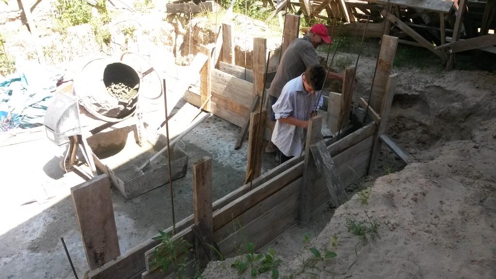

Процесс продолжается. На выходных выставили опалубку и залили два угла - на высоту примерно 60 см, около 8 погонных метров стен.
Граждане самостройщики! Не забывайте о надежной фиксации опалубки! Никакие деревянные подпорки, воткнутые в песок, не выдержать хорошо провибрированного бетона. Из-за этой простой истины половину воскресенья пришлось угробить на срезание "лишнего" бетона со внутренних стен (до 3-4 см "лишней" толщины на краях).
И еще одно ценное замечание - уплотнять бетон лучше специальным инструментов, а не подручными средствами (как на фото).
В общем, процесс идет... не так быстро, как бы хотелось, но идет.
Затраты: арматура 650 грн (но нужно будет докупать еще). Кстати, рекомендую поставщика - Максима emax777 (www.stroimdom.com.ua/forum/member.php?u=6852). Отличные цены, безукоризненный сервис.
камаз щебня - 2 тыс. грн.
Цемент 20 мешков 500-го - 650 грн. (за выходные ушло 8,5 мешков).
Мелочевка (круг по бетону, проволока вязальная, пр.) 100 грн.
Итого 3400 грн. С самого начала - 19 тыс. грн.

Блоки приобретаться не будут, приняли решение лить стены из бетона. Калькуляцию по бетону выкладываю по мере приобретения материала.
