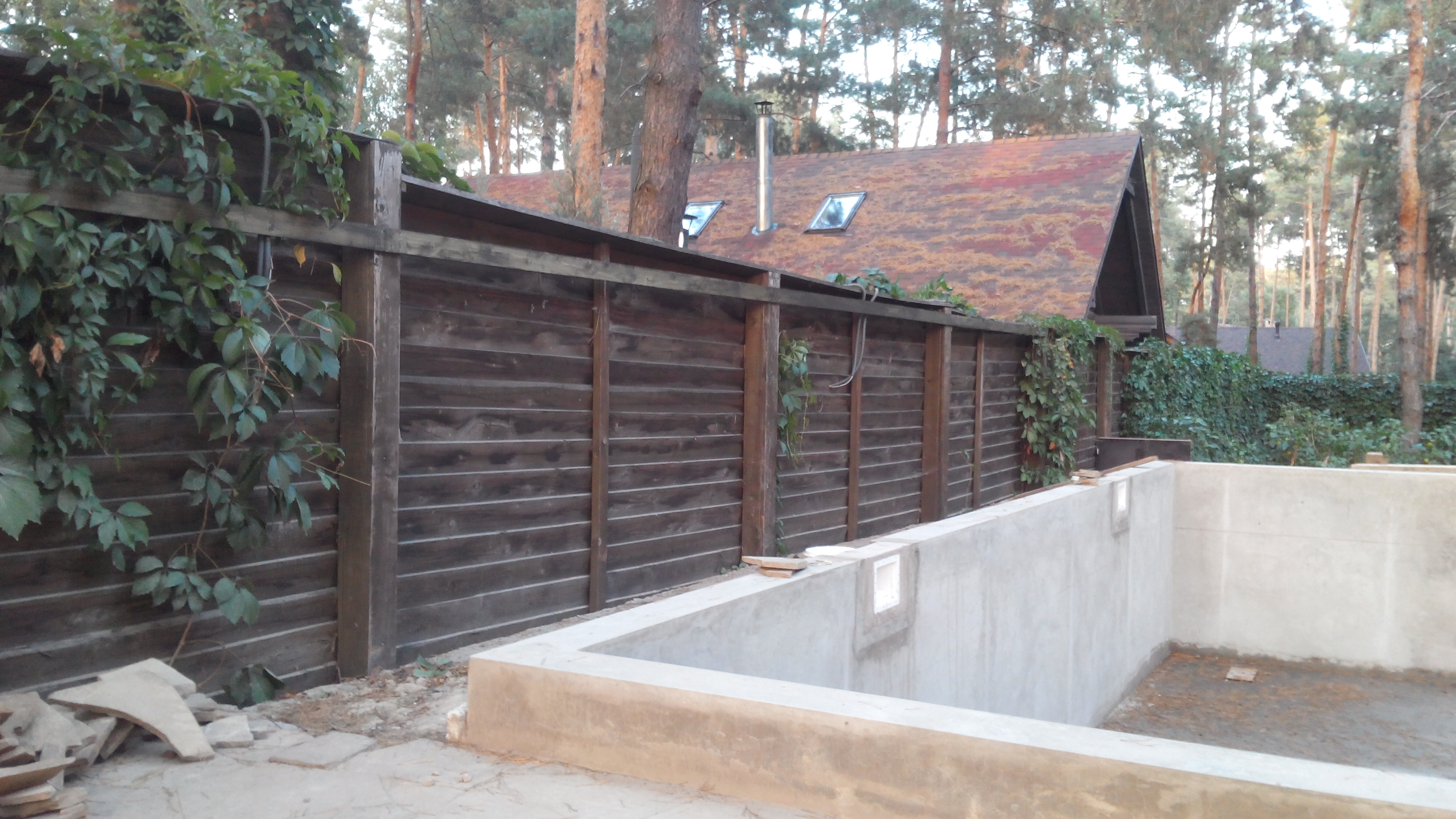

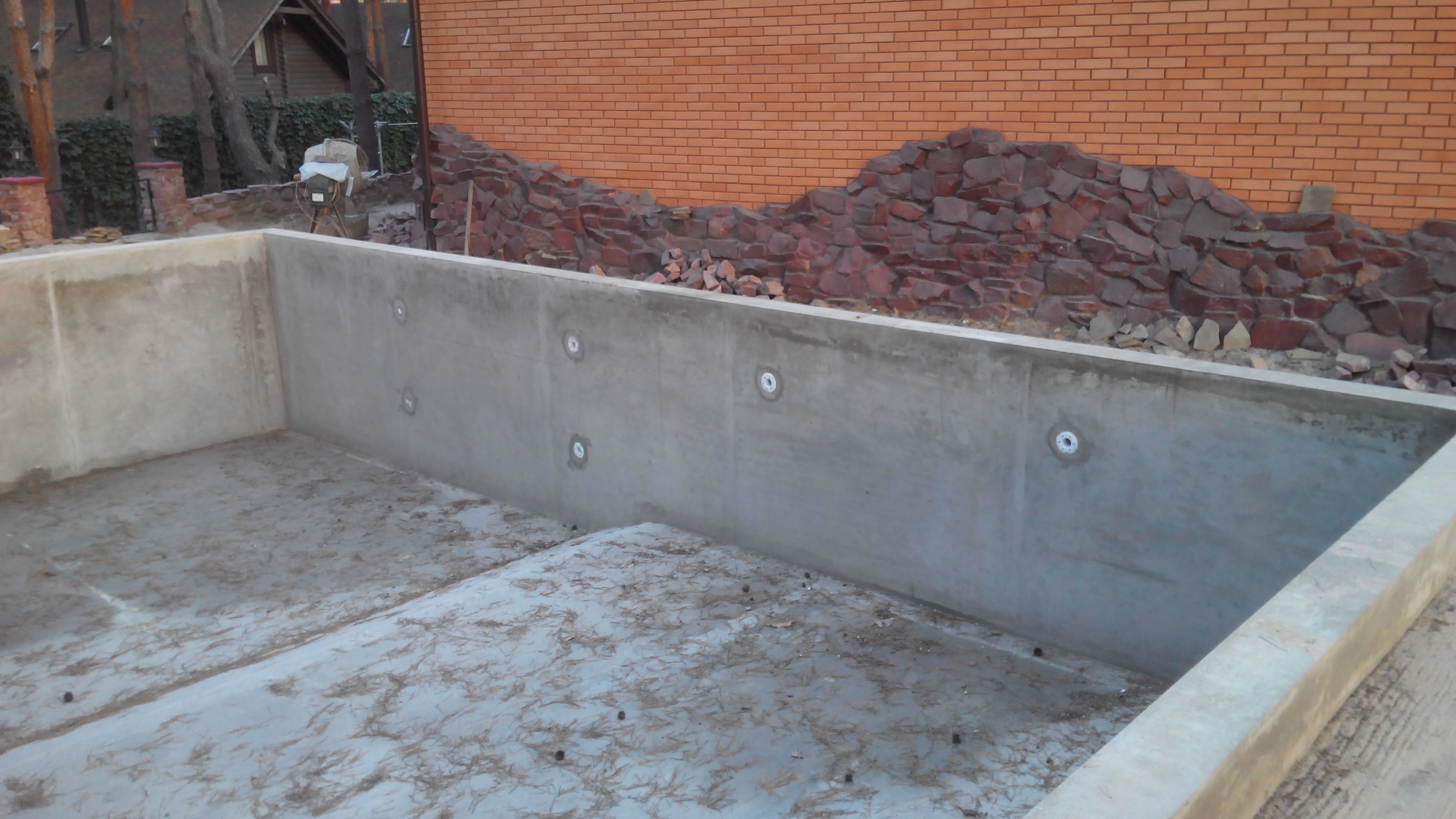

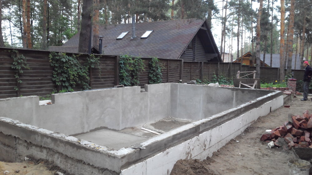

Итак, процесс продолжается. Правда, штукатурку делают уже наемные строители, надеюсь, качество бассейна от этого сильно не пострадает (шутка)
Оканчиваем штукатурку чаши. Затраты - 5 тыс. грн (цемент, штукатурная сетка, доставка).
На очереди:
- натяжка пленки
- обустройство всех закладных элементов
- перекрытие приямка
- накрытие чаши
- обустройство прибассейновой территории...
Оставайтесь с нами ))

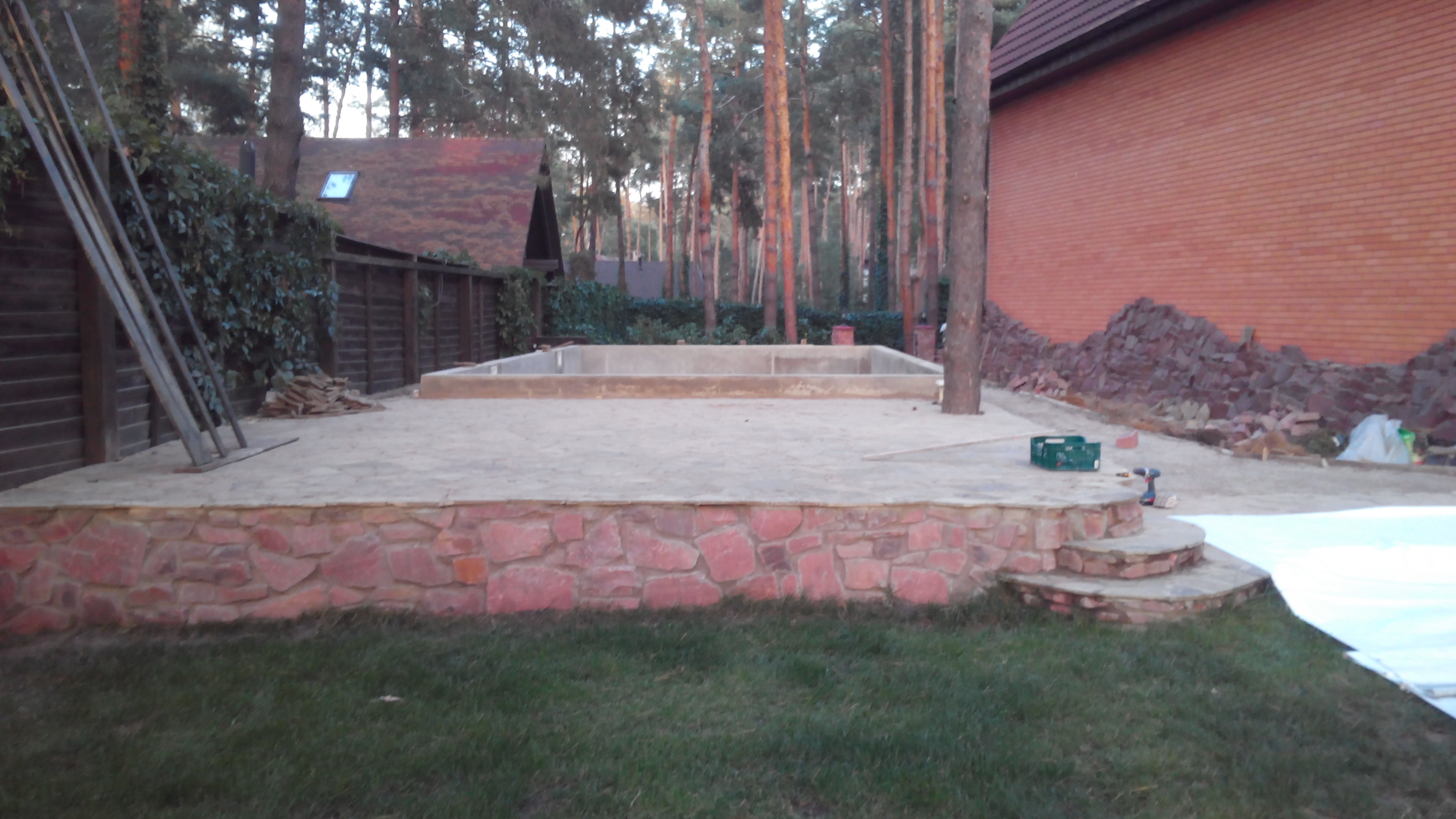

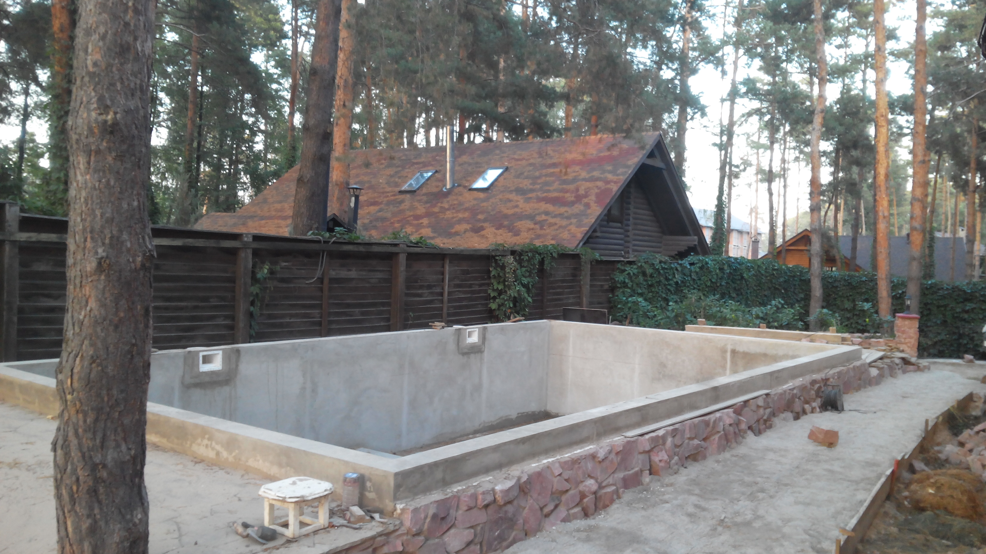

Что сделано за последнее время:
1) окончена штукатурка бортиков и внешней стенки поверху
2) сделан один подиум из двух
3) установлены скриммеры и форсунки, донник, сделана полностью обвязка трубами, все выведено в приямок
4) куплено баннерное полотно б/у для оборудования накрытия (бюджетный вариант).
По расходам:
- пластик, скриммеры, форсунки, работа - 20 тыс. грн
- баннер 12,6 на 6,6 - 2,1 тыс. грн
- обустройство навеса (еще в процессе) 0,5 тыс. грн
Итого за этот этап 22 тыс. грн, всего с начала: 50 тыс. грн (округляем).
работы по подиуму, штукатурке и пр. не считаю, т.к. это все силами тестя, плюс подиум это уже не бассейн собственно ))
Планы до конца сезона:
1. Окончить накрытие, продумать систему крепления и натяжения баннера: одна сторона будет крепиться к забору на высоте 1,5 м, вторая опускаться на внешний противоположный борт бассейна (вручную натянуть 6+ метров под наклоном нереально, скорее всего, буду делать ремни с натяжителями, которыми фуры кузов закрепляют, эти же ремни будут основой каркаса, а на них уже пленка).
2. Забетонировать перекрытие приямка, оставив проем 80 на 80 (для фильтровальной бочки, потом этот проем закрыть уже обычным люком Д=50 см для обслуживания)
3. Обустроить подиум с трех сторон (песчаник)
Все остальное - на след. сезон. Останется пленка, лестница, освещение, ну и по мелочи - насос, фильтр )))))

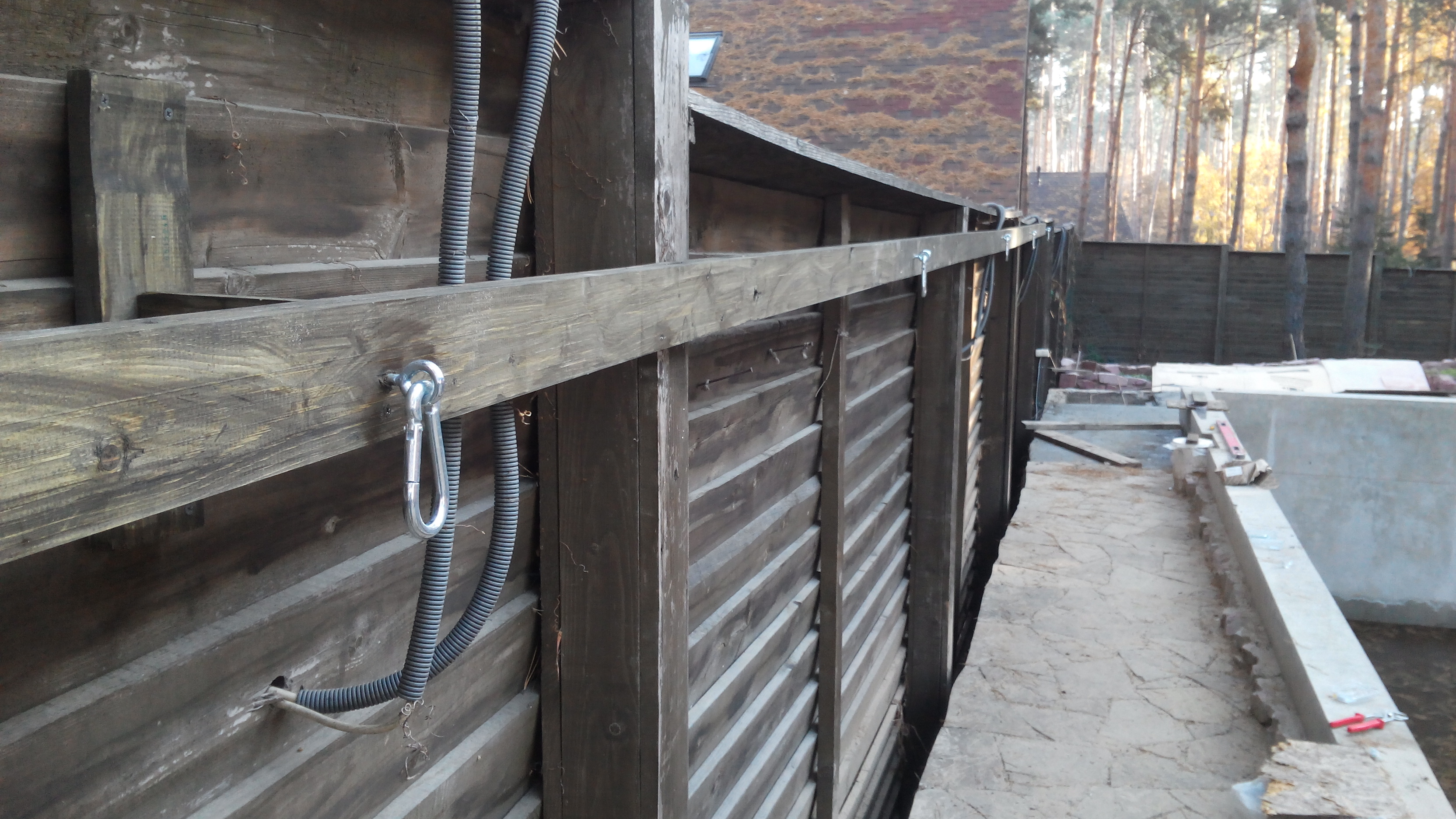

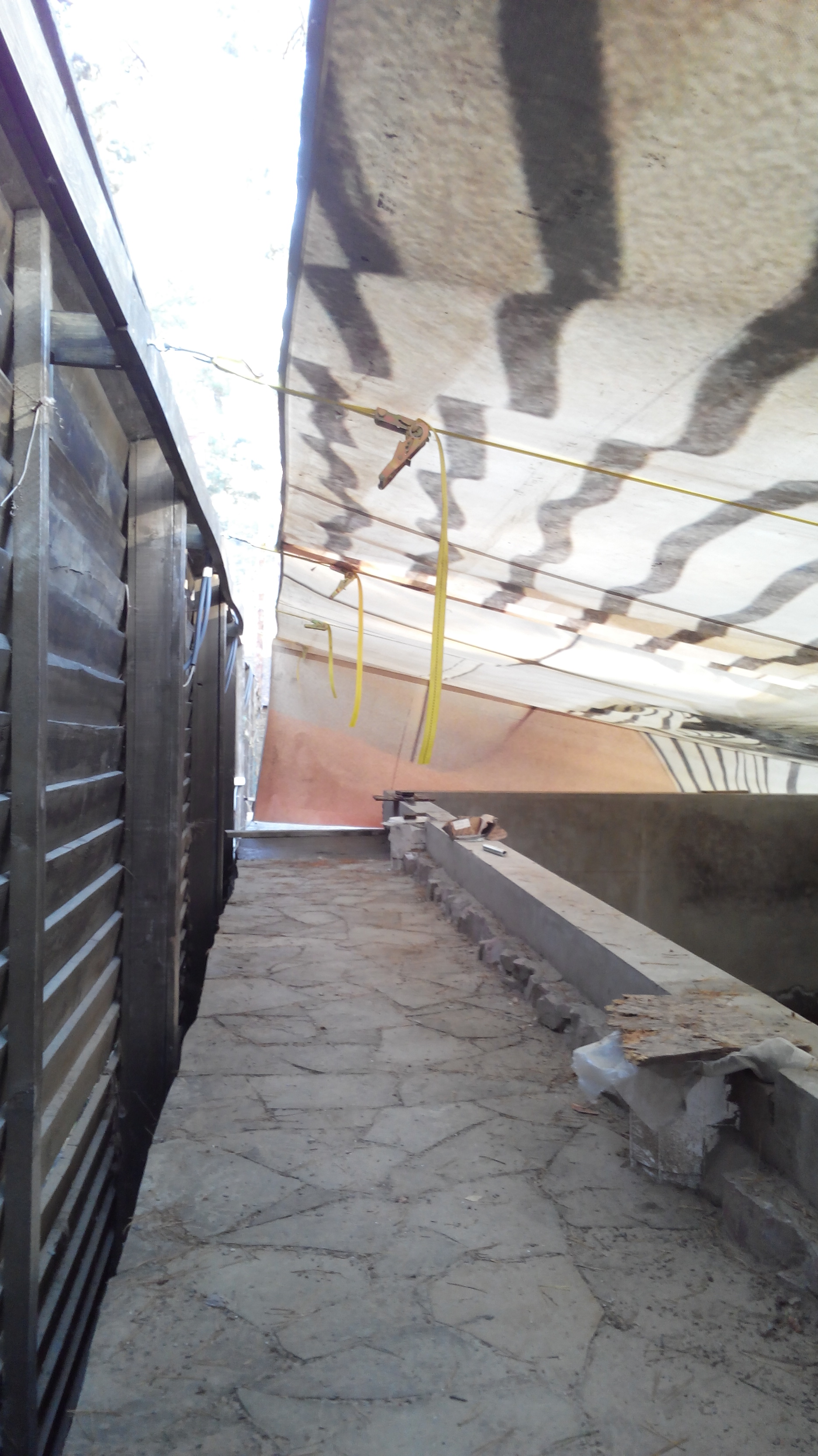

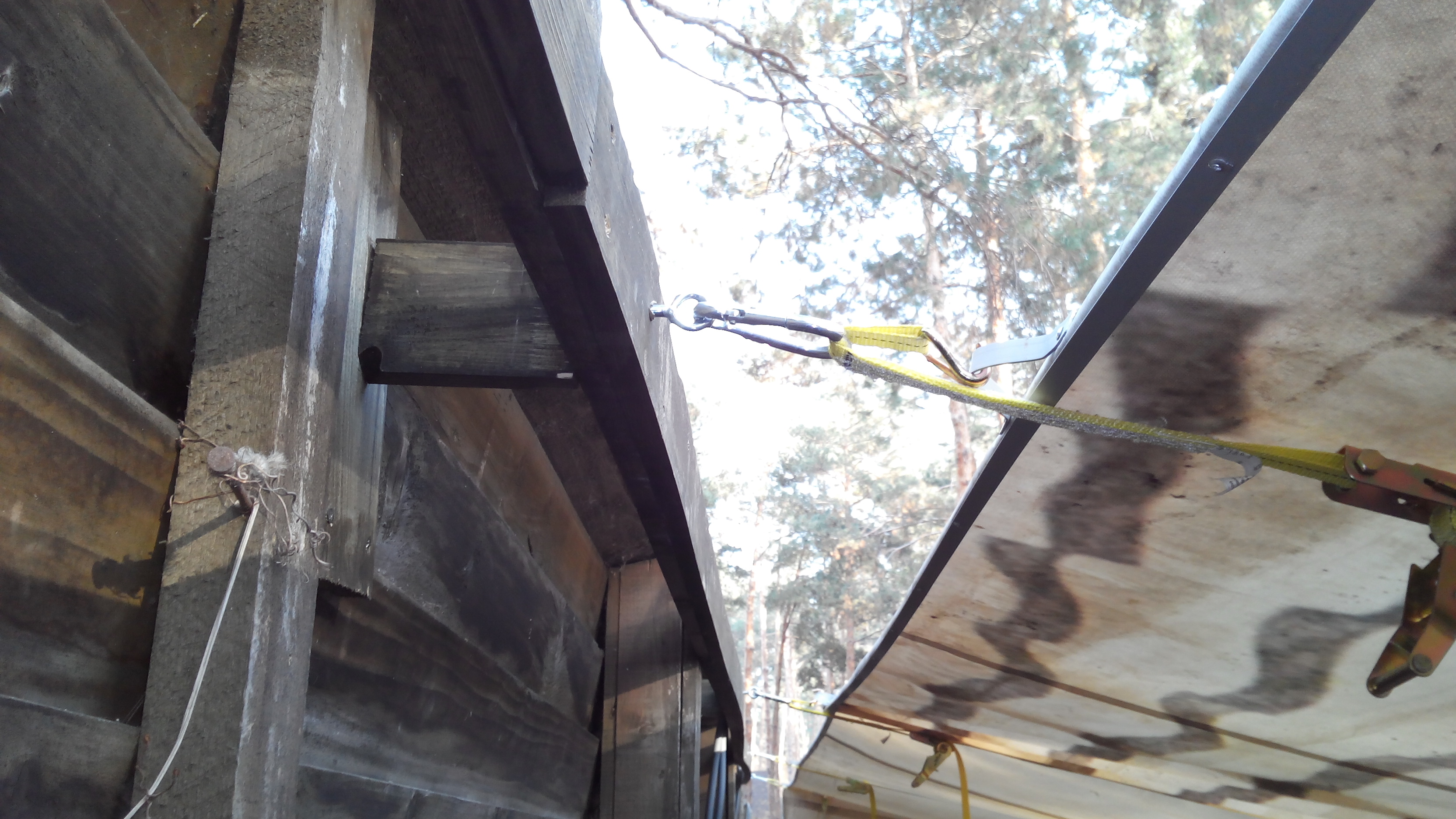

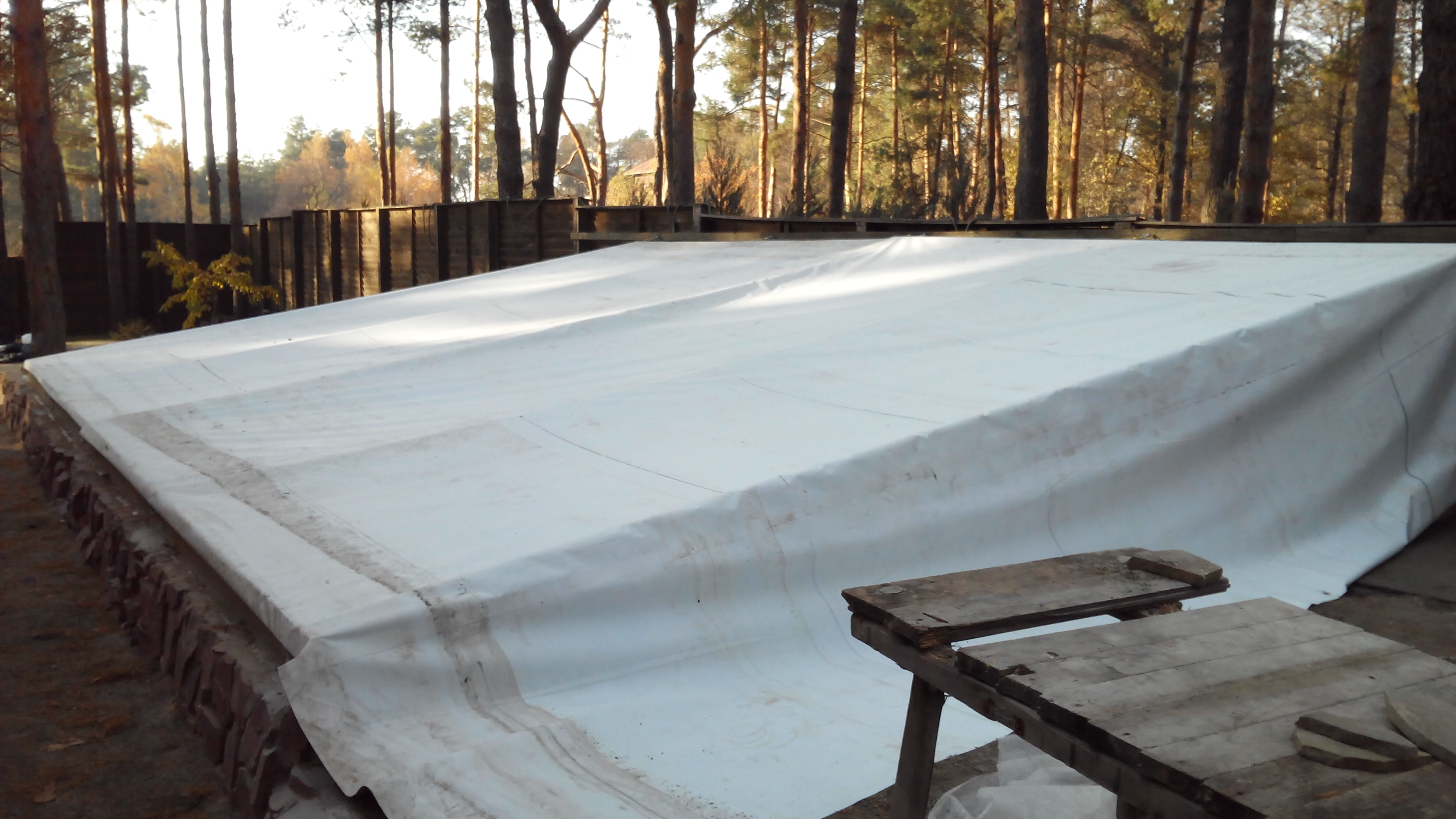

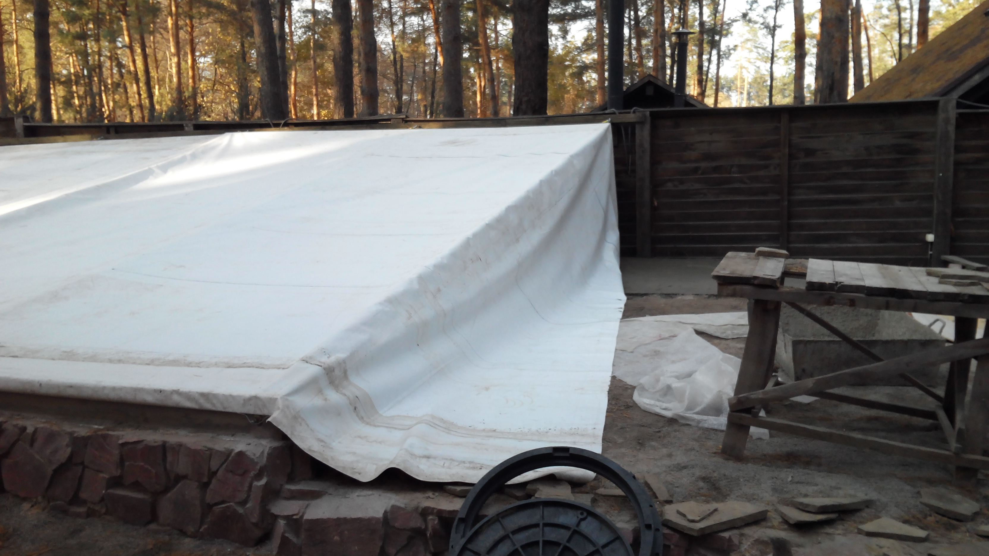

по п. 1 - сделал систему на основе такелажных (стяжных) ремней. Результат на фото - правда, баннер пока по бокам не обрезал по уровню.
Единственный минус - зимой снег эта конструкция не выдержит, причем слабым звеном в ней будет забор, к которому крепится верхняя часть. Поэтому на зиму накрытие нужно будет сворачивать, зато летом конструкция гарантированно будет защищать воду от сосновых иголок, мусора и дождевой воды.
Затраты на алюминиевый прокат - 800 грн, крепеж, заклепки и пр 500 грн. Итого весь навес размером 6 на 10 обошелся чуть больше 100 долларов )))
Смотрится действительно здорово (дешево и сердито), но кроме снега, опасность для такой конструкции может представлять и сильный ветер.
Хотя бассейн с навесом находятся в этаком "закутке" за забором, если в районе даже изредка бывают сильные ветра это определенный повод для волнения.
Ну учитывая вес баннера - более 50 кг, то взлететь она не должна, тем более оба длинных края довольно жестко прикреплены, свободны только свисающие набок части. Плюс по краю идет алюминиевый квадрат, которые придает определенную жесткость плоскости.

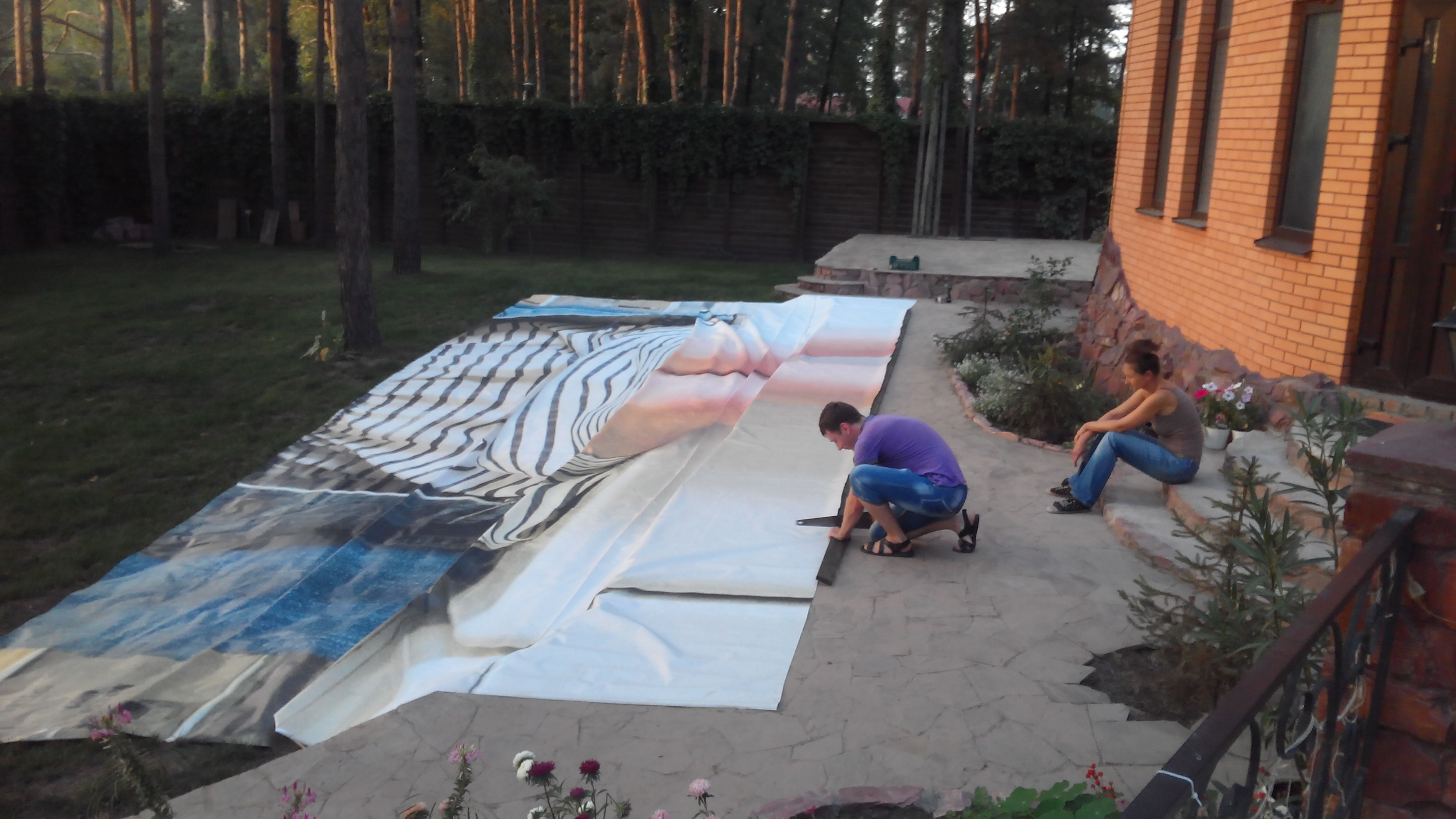

Технологически 12+метров баннера монтировать вдвоем было нереально, поэтому разрезали на две части, теперь нужно на месте склеить две половины посередине.
надувные аттракционы очень часто сдувает ветром, а они наверняка тяжелее чем баннер.
