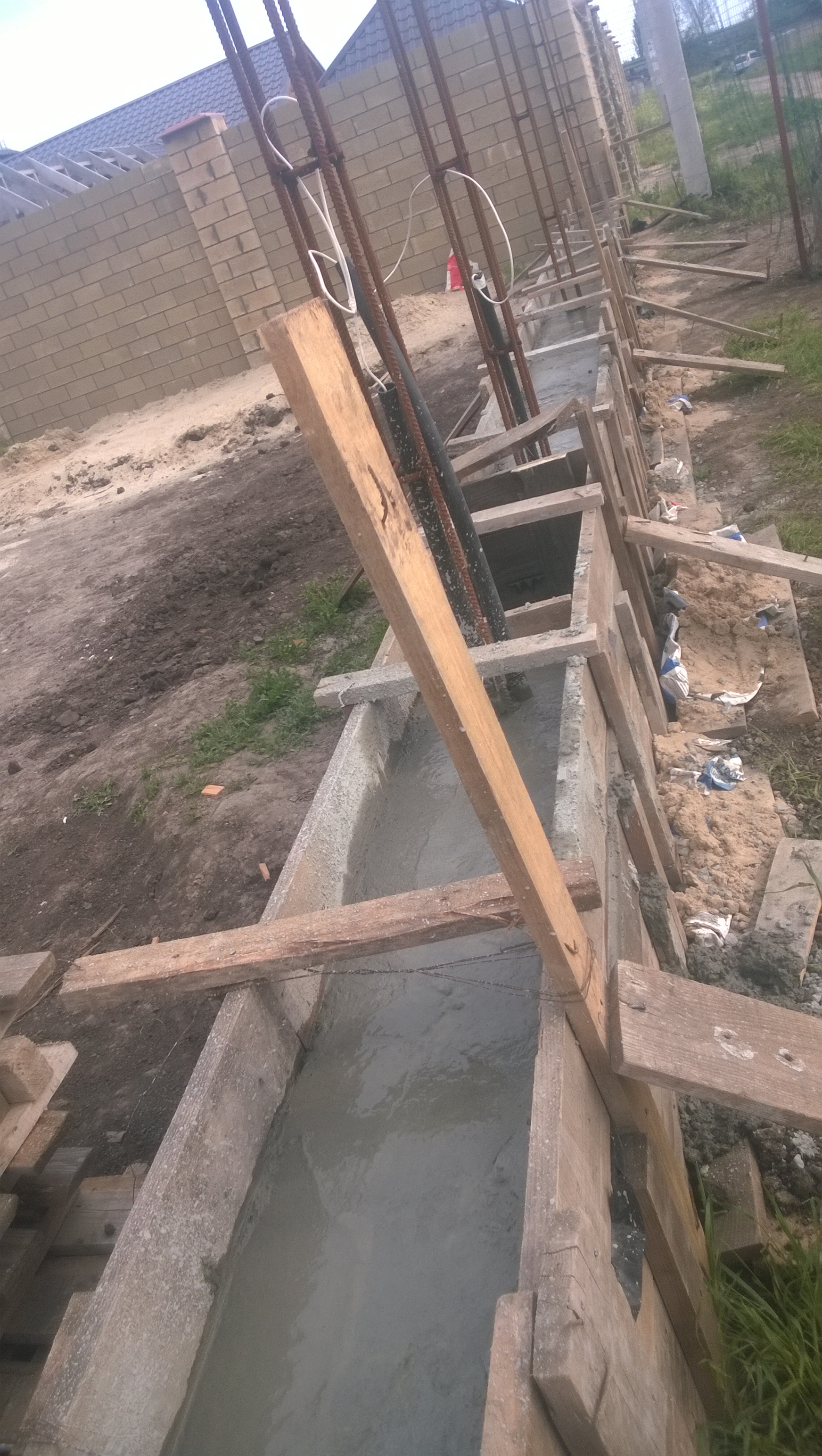

Стартех Опубліковано: 11 травня 2015 Поділитись Опубліковано: 11 травня 2015 Эти все фирмы считают стоимость закладной нехилую Это точно! Ждём фото! Посилання на коментар Поділитися на інших сайтах More sharing options...
Kevbassa Опубліковано: 11 травня 2015 Автор Поділитись Опубліковано: 11 травня 2015 ответила в личку А вообще, могу совет на эту тему подкинуть )))) Эти все фирмы считают стоимость закладной нехилую, порядка 200 евриков. Мы эту закладную наварили сами и будем ее заливать вместе с фундаментом забора, а сверху просто приваривается швеллер перед заливкой. Экономия раз 5-6! Если интересно я завтра сфоткаю покажу что у нас получилось )))) Я не мог так сделать потому что не знал точно уровня дороги, решили сначала поставить забор потом начать выкладывать двор плиткой и, определившись с уровнем ставить закладную, стоимость закладной алютек посчитал в районе 170 $ из них около 1500гр это материалы остальное работа,- дороговато однако, будем делать в другом месте там ворота под ключ +калитка получаются 33500 гр (ворота 4Х2м) Посилання на коментар Поділитися на інших сайтах More sharing options...

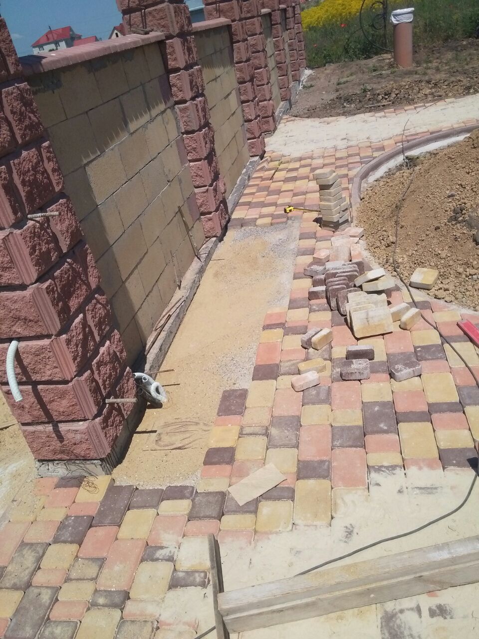

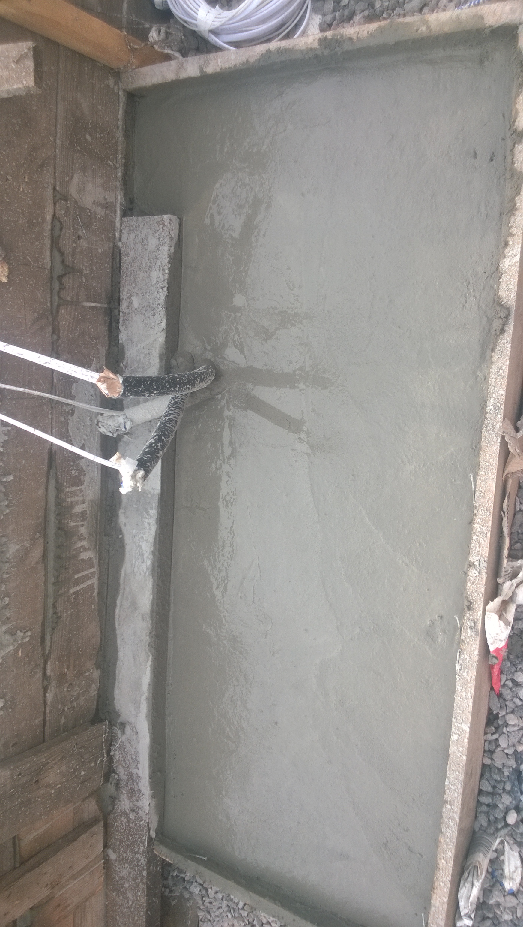

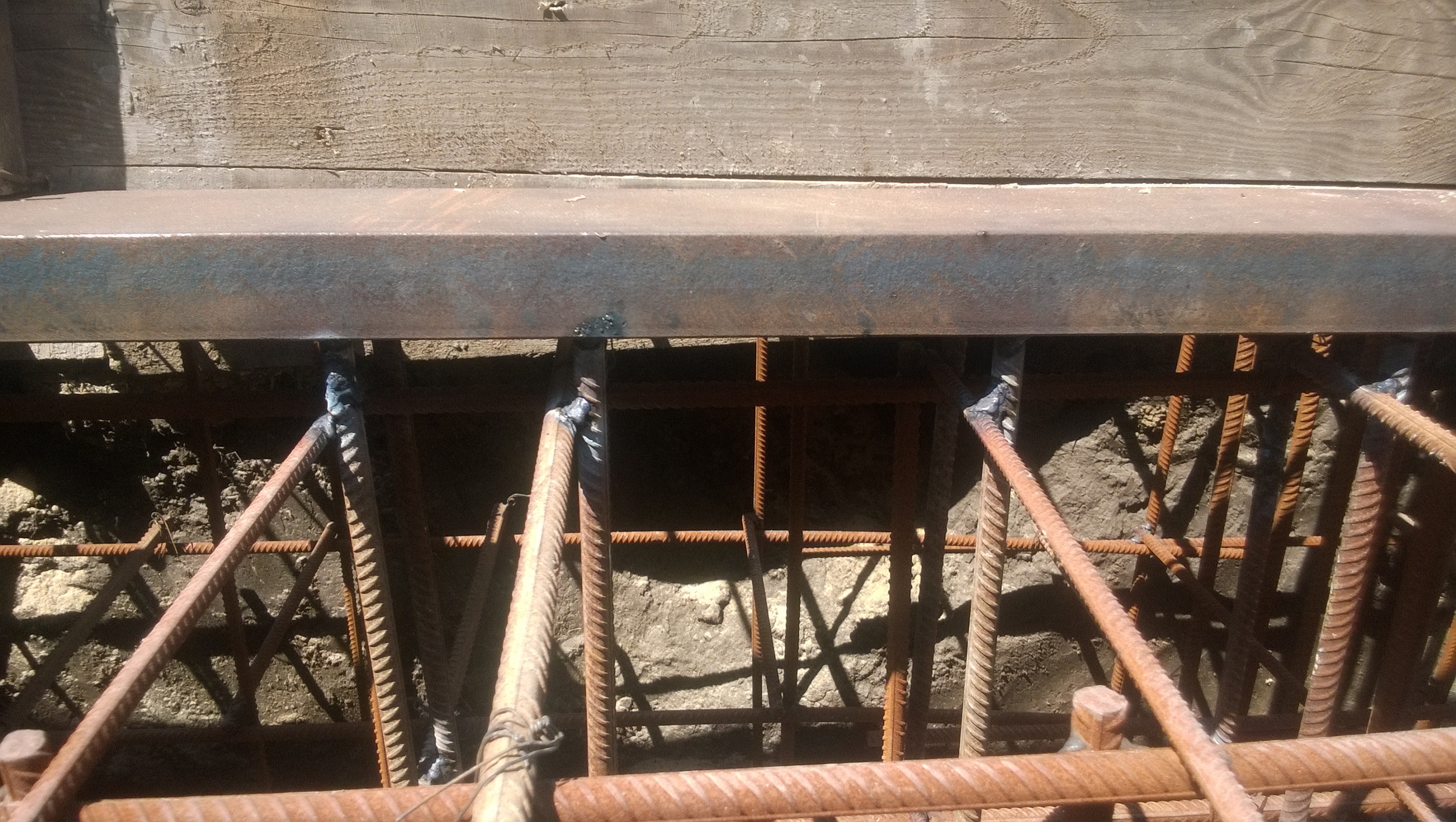

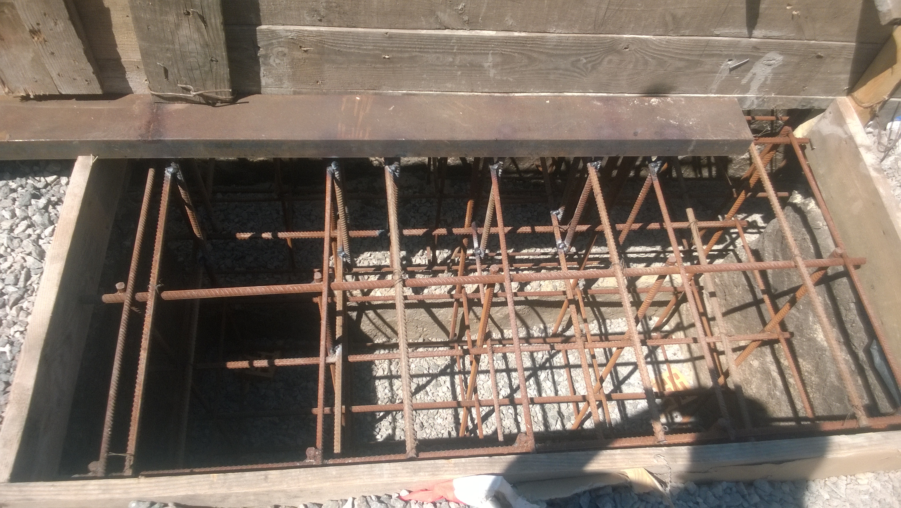

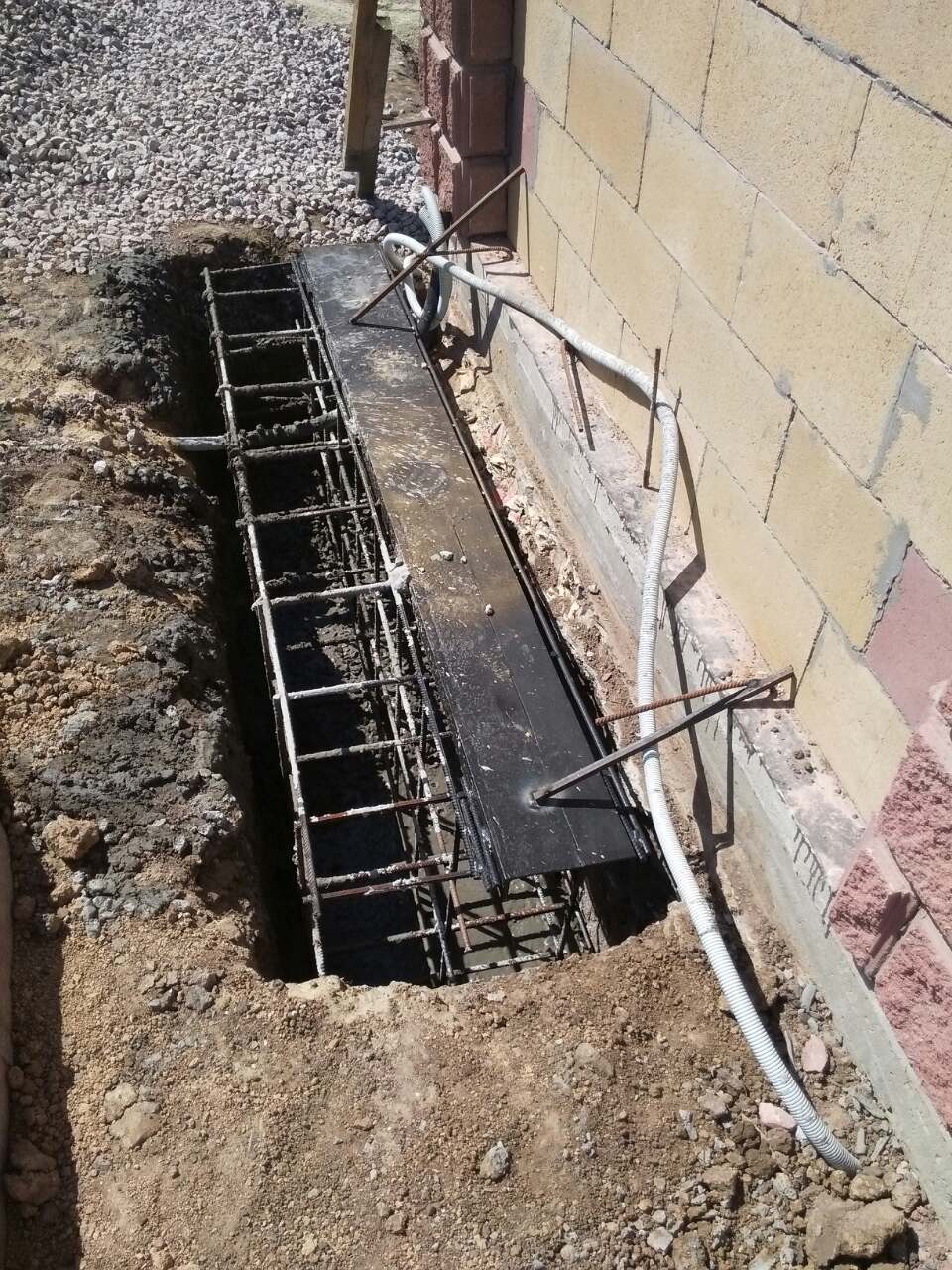

Shayen Опубліковано: 14 травня 2015 Поділитись Опубліковано: 14 травня 2015 Итак, как и обещала выкладываю фотку своей закладной. Вчера усиленно занималась подготовкой к заливке фундамента забора и самой заливкой. ))) Наконец то доползла к компу. Закладная самодельная. Вид сверху на каркас арматуры. Швеллер обязательно выставляется в окончательный нуль двора, т.е. это уже с учетом даже тротуарки во дворе. Так же необходимо установить швеллер почти впритык примыкая к фундаменту (я оставила пару сантиметров для дальнейшего облагораживаня фундамента дикарем). А еще швеллер должен начинаться заподлицо со столбиков и продолжаться уже в сторону откатывания ворот. Вывод проводки на моторчик для откатных ворот, так же заложили кабеля для фотоэлементов (типа если вдруг в проеме машина или человек ворота останавливаются) Вывод витой пары на калитку под электрозамок и домофон Вроде бы все. )))) 3 Посилання на коментар Поділитися на інших сайтах More sharing options...
Kevbassa Опубліковано: 17 травня 2015 Автор Поділитись Опубліковано: 17 травня 2015 Итак, как и обещала выкладываю фотку своей закладной. Вчера усиленно занималась подготовкой к заливке фундамента забора и самой заливкой. ))) Наконец то доползла к компу. Интересно какие размеры вашей ямы для закладной, в ту яму что у вас на фото наверное ушло куба 2 бетона, зачем вы заливали такую большую? Закладная обычно делается из 150-200 мм двутавра с приваренной к нему конструкции из 12 арматуры и устанавливается на глубину 1 м, тоесть яма 30смХ100смХ200 см достаточна (если ворота шириной 4 м). Хотя возможно там будет что то сверху монтироваться? Посилання на коментар Поділитися на інших сайтах More sharing options...
Shayen Опубліковано: 17 травня 2015 Поділитись Опубліковано: 17 травня 2015 размер ямы был около 75х100х150 см Посилання на коментар Поділитися на інших сайтах More sharing options...
beduin Опубліковано: 17 травня 2015 Поділитись Опубліковано: 17 травня 2015 Интересно какие размеры вашей ямы для закладной, в ту яму что у вас на фото наверное ушло куба 2 бетона, зачем вы заливали такую большую? Закладная обычно делается из 150-200 мм двутавра с приваренной к нему конструкции из 12 арматуры и устанавливается на глубину 1 м, тоесть яма 30смХ100смХ200 см достаточна (если ворота шириной 4 м). Хотя возможно там будет что то сверху монтироваться? не всегда так, размеры обычно не меньше чем 300*1000*1500 чем длиннее ворота,тем длинее швеллер,там противовес идет и ролики к швеллеру крепятся. Посилання на коментар Поділитися на інших сайтах More sharing options...
Kevbassa Опубліковано: 17 травня 2015 Автор Поділитись Опубліковано: 17 травня 2015 не всегда так, размеры обычно не меньше чем 300*1000*1500 чем длиннее ворота,тем длинее швеллер,там противовес идет и ролики к швеллеру крепятся Ну правильно ворота 4 яма 2 , ваш размер для ворот 3 м, я спросил для чего нужна яма шириной не 30 см а 75? Посилання на коментар Поділитися на інших сайтах More sharing options...
Shayen Опубліковано: 18 травня 2015 Поділитись Опубліковано: 18 травня 2015 теоретически и закладную можно было купить и чтобы они сами ее делали. Но в их закладной и каркас совсем другой. Мы сделали так, эти 35 см мне не мешают. Посилання на коментар Поділитися на інших сайтах More sharing options...
beduin Опубліковано: 18 травня 2015 Поділитись Опубліковано: 18 травня 2015 Ну правильно ворота 4 яма 2 , ваш размер для ворот 3 м, я спросил для чего нужна яма шириной не 30 см а 75? монтажники так условно и работают, они устанавливают закладную и им пошире траншея удобней, как то так)), строители заливают, уровень швеллера может быть и ниже уровня плитки во дворе, установщики доваривают в двух местах закладные под ролики,монтируют движок и весь швеллер спрятан, на мой взгляд немного эстетичнее смотрится. Посилання на коментар Поділитися на інших сайтах More sharing options...

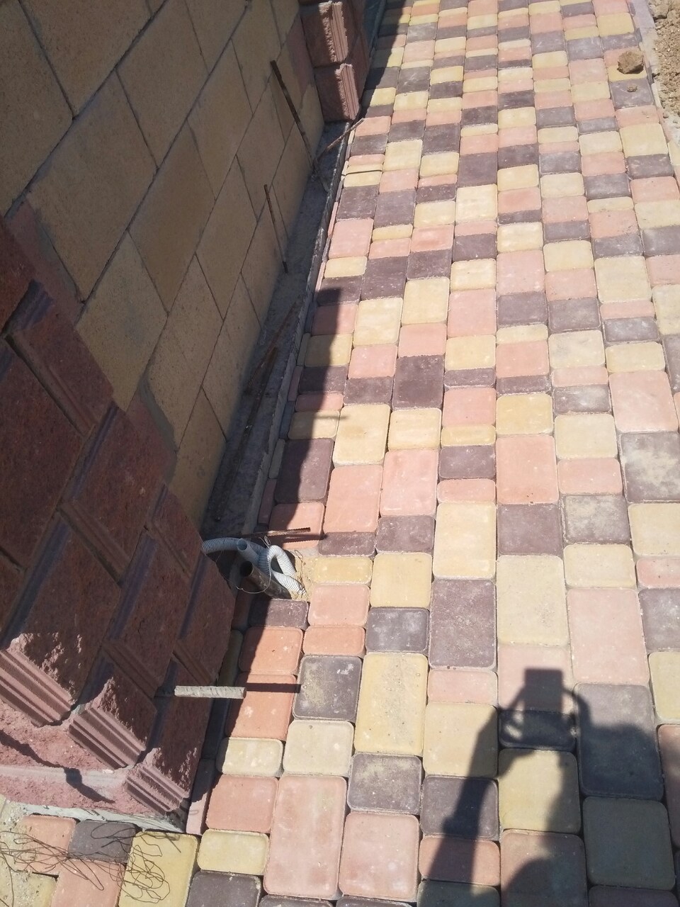

Samakat Опубліковано: 22 травня 2015 Поділитись Опубліковано: 22 травня 2015 Итак, как и обещала выкладываю фотку своей закладной. Вчера усиленно занималась подготовкой к заливке фундамента забора и самой заливкой. ))) Наконец то доползла к компу. Закладная самодельная. Вид сверху на каркас арматуры. [ATTACH]435892[/ATTACH] Швеллер обязательно выставляется в окончательный нуль двора, т.е. это уже с учетом даже тротуарки во дворе. Так же необходимо установить швеллер почти впритык примыкая к фундаменту (я оставила пару сантиметров для дальнейшего облагораживаня фундамента дикарем). А еще швеллер должен начинаться заподлицо со столбиков и продолжаться уже в сторону откатывания ворот. [ATTACH]435896[/ATTACH] Вывод проводки на моторчик для откатных ворот, так же заложили кабеля для фотоэлементов (типа если вдруг в проеме машина или человек ворота останавливаются) [ATTACH]435894[/ATTACH] Вывод витой пары на калитку под электрозамок и домофон [ATTACH]435893[/ATTACH] Вроде бы все. )))) Ох уж эти "витые пары под электрозамок и домофон"..... и наверное еще и UTP (без экрана).... Посилання на коментар Поділитися на інших сайтах More sharing options...
Kevbassa Опубліковано: 22 травня 2015 Автор Поділитись Опубліковано: 22 травня 2015 Ох уж эти "витые пары под электрозамок и домофон"..... и наверное еще и UTP (без экрана).... Да я тоже не понимаю, есть же специальные кабели для этого с бОльшим сечением многожилки. Кстати мне заливают закладную почти так же как у Shayen видимо им так проще. Посилання на коментар Поділитися на інших сайтах More sharing options...

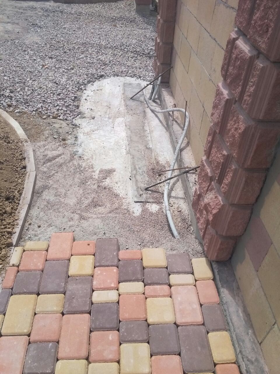

Kevbassa Опубліковано: 2 червня 2015 Автор Поділитись Опубліковано: 2 червня 2015 Вот как мне сделали закладную. Посилання на коментар Поділитися на інших сайтах More sharing options...
Deja Опубліковано: 2 червня 2015 Поділитись Опубліковано: 2 червня 2015 ищу строителей для устройства 20 метров забора (траншея уже прорыта, нужна заливка бетоном около 3х кубов и устройство столбов из кирпича ) и 40 метров стяжки в подвале (предварительно вынести кучу хлама из него) гребной канал, между прилиманским и новой долиной. 095шесть8три8один2три или в личку с ценами под ключ. Посилання на коментар Поділитися на інших сайтах More sharing options...
Shayen Опубліковано: 2 червня 2015 Поділитись Опубліковано: 2 червня 2015 Вот как мне сделали закладную. не далековато от фундамента забора? Потом щели не будет? Посилання на коментар Поділитися на інших сайтах More sharing options...
Kevbassa Опубліковано: 4 червня 2015 Автор Поділитись Опубліковано: 4 червня 2015 не далековато от фундамента забора? Потом щели не будет? Нет не далеко, фундамент уже ширины колонн плюс на колонны ставятся удерживающие металлические столбы, их толщина тоже учтена при заливке. Можно конечно удерживающие ролики крепить прямо к колонне но со столбом надежнее к тому же колонны из "рваного" блока поэтому не ровные и щель соответственно тоже будет во втором случае не ровная. Посилання на коментар Поділитися на інших сайтах More sharing options...

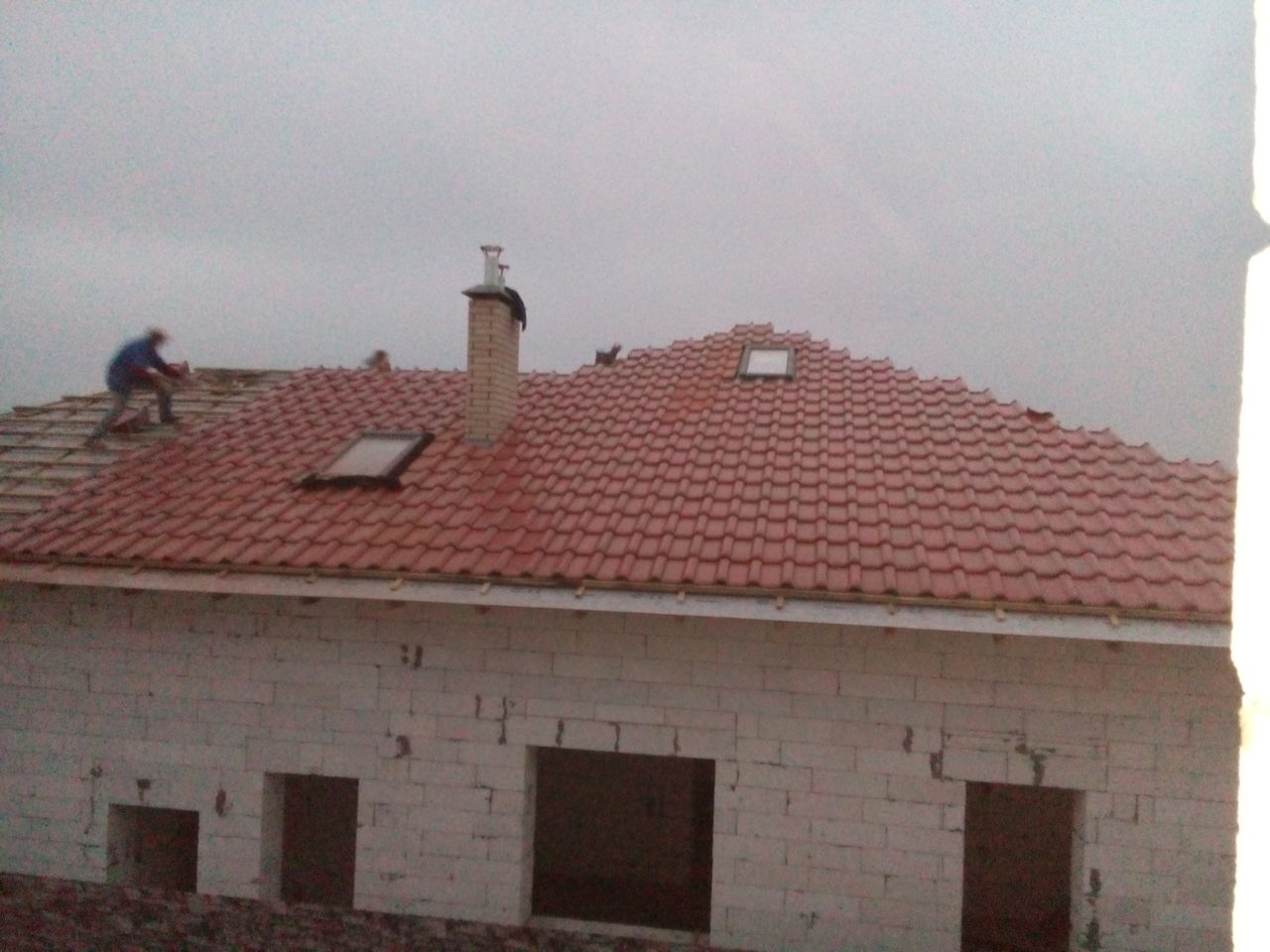

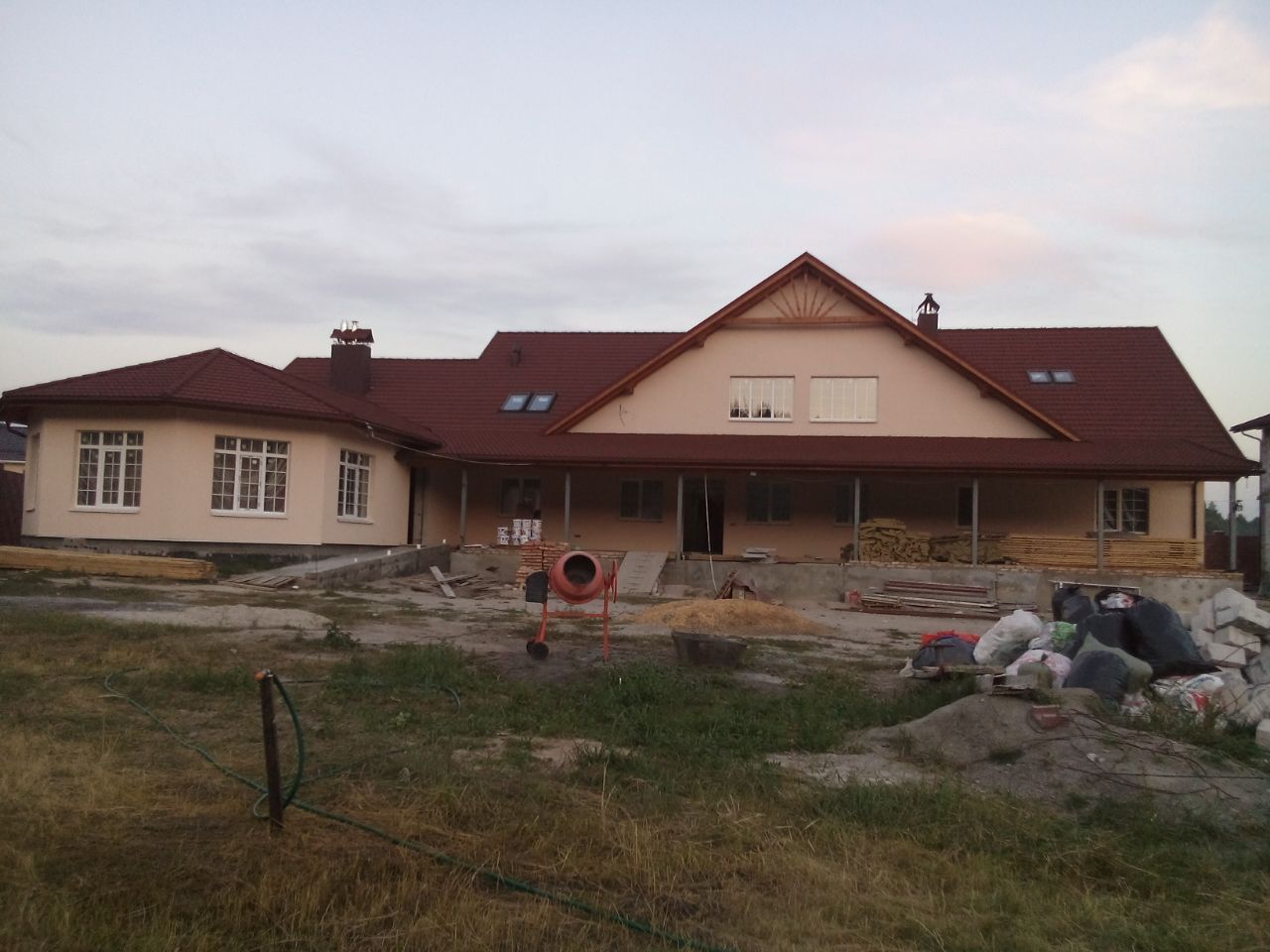

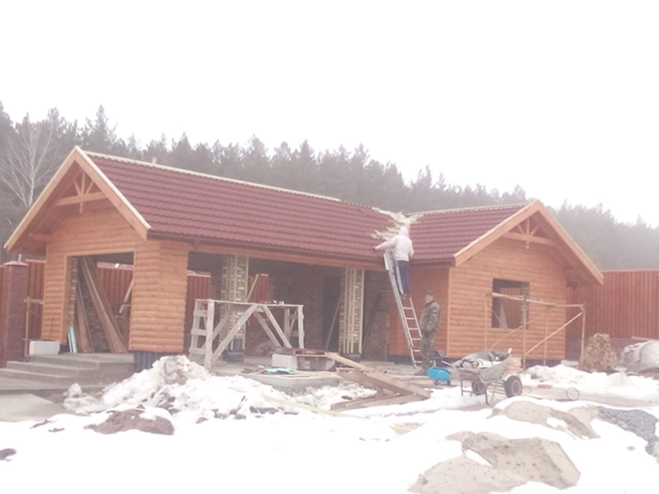

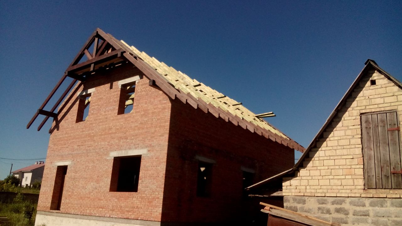

alex_vin_78 Опубліковано: 8 червня 2015 Поділитись Опубліковано: 8 червня 2015 Легко! Я!:D Посилання на коментар Поділитися на інших сайтах More sharing options...

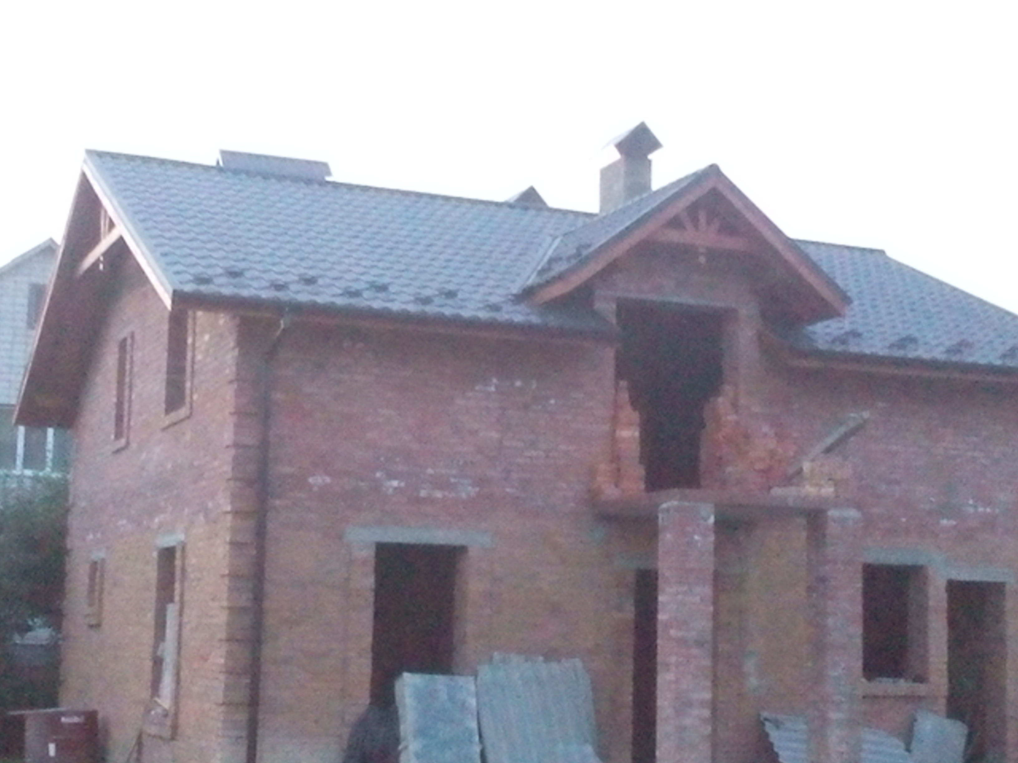

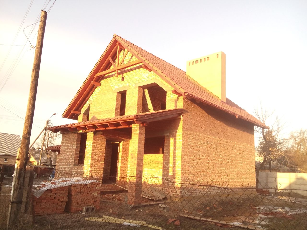

alex_vin_78 Опубліковано: 8 червня 2015 Поділитись Опубліковано: 8 червня 2015 Монтируем кровли любой сложности. Телефон +38 067 430 46 94 Александр. За год собрали примерно 3500 кв.м кровель различной сложности. На фото все работы Наши!!! Посилання на коментар Поділитися на інших сайтах More sharing options...
