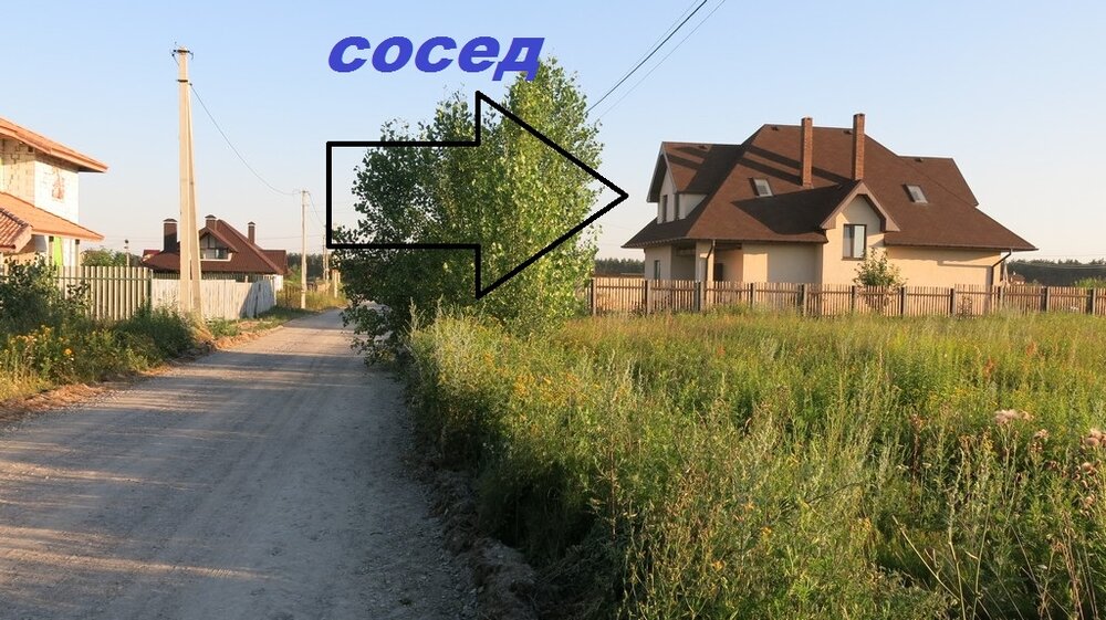

Соседи хорошие?
да вполне, с одной стороны Гриша - водитель в газконторе, спокойный и симпатичный дядька. С другой бывший прокурор из Василькова - тож норм человек, по началу были вопросы, но в данный момент все отлично. Постоянно нас угощает ооочень вкусными сливами со своих деревьев.
И те и другие - пенсионеры, ни шума ни крика, только поплавки на огороде.

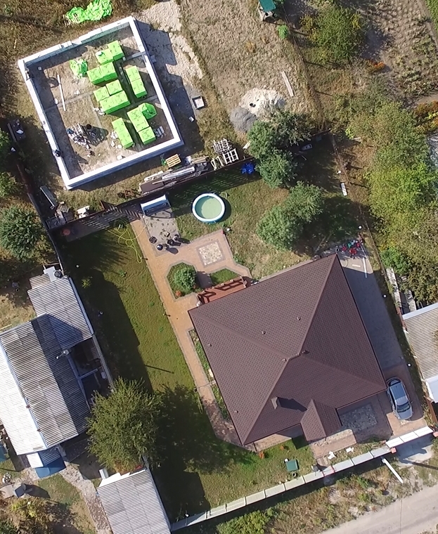

село отличное, на днях здесь же покупаю 15 соток.

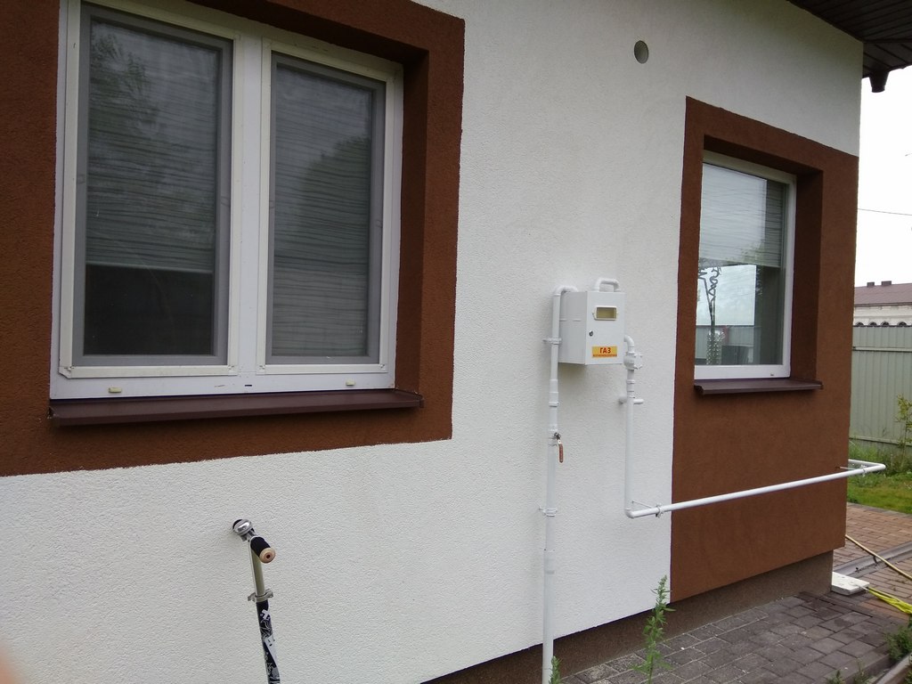

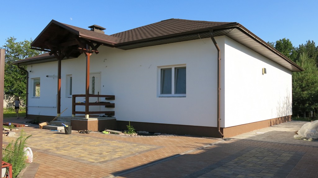

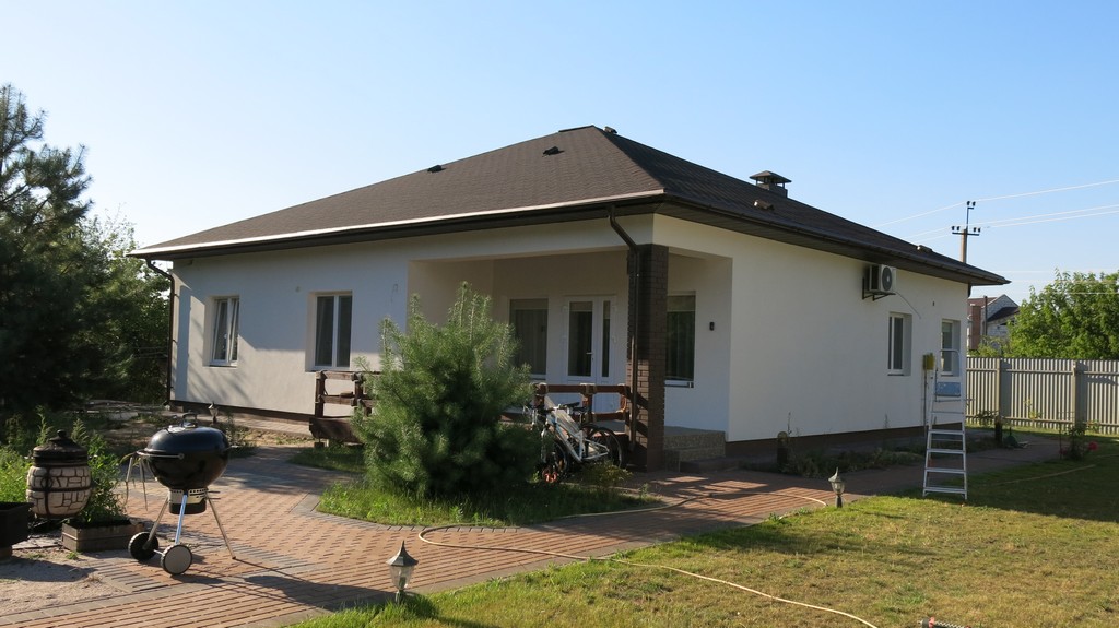

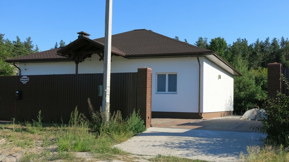

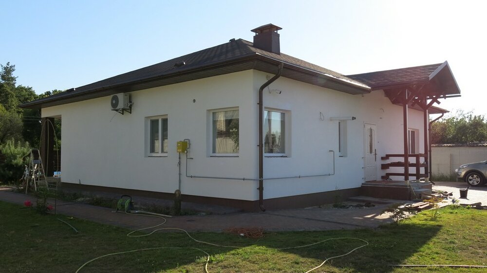

Еще немного, еще чуть чуть. Сделаю еще контрастные обводы окон коричневым цветом и ОК

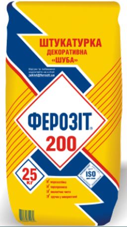

итак господа у меня излишки стройматериалов
Шуба (барашек) ферозит зерно 2,0
вот ссылочка teplydom.kiev.ua/Ferozit-200-Shtukaturka-s-dekorativnoj-fakturoj-tipa-Shuba/ 4 мешка
и еще полмешка клея для пенопилистирола.
Если кому надо забирайте на безоплатной основе
возить и пересылать не хочу, Васильковский р-н село путровка
кто приедет раньше того и тапки :D

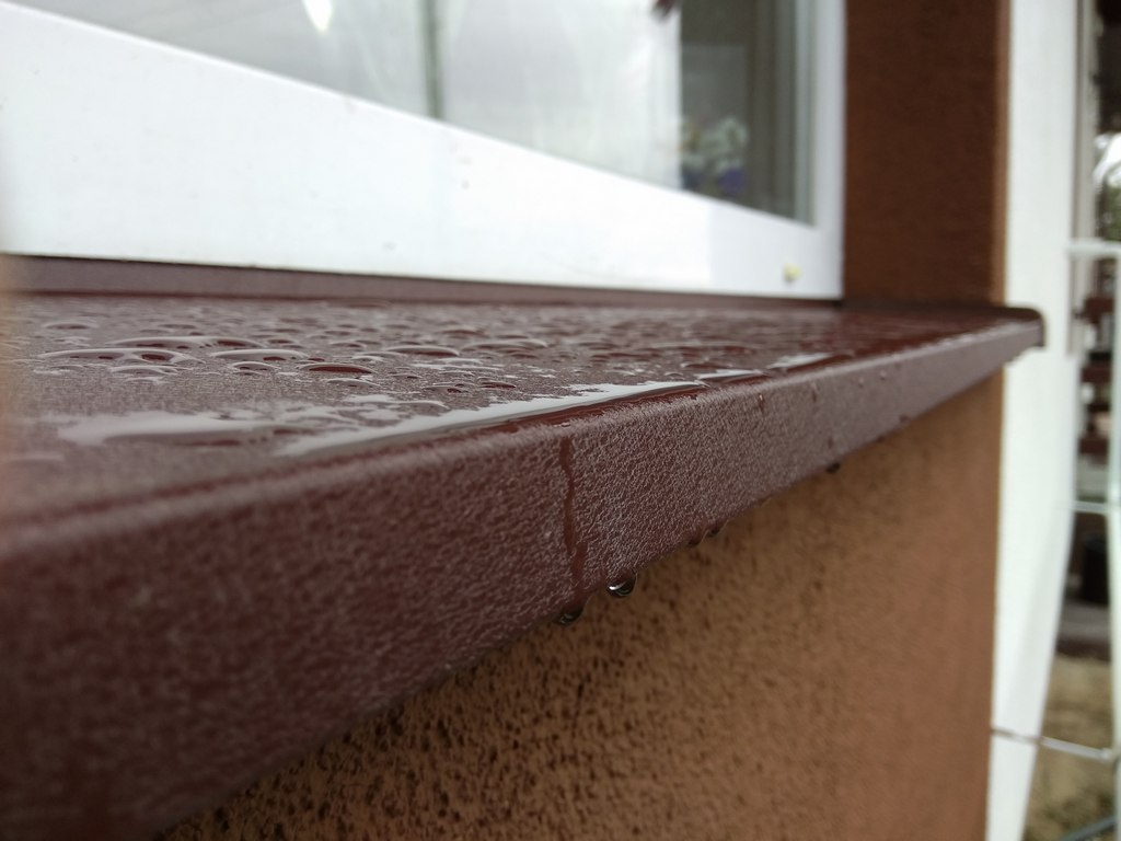

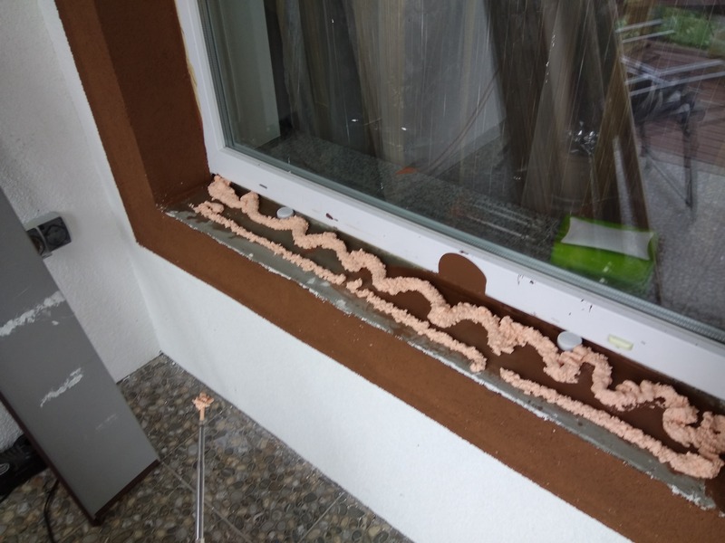

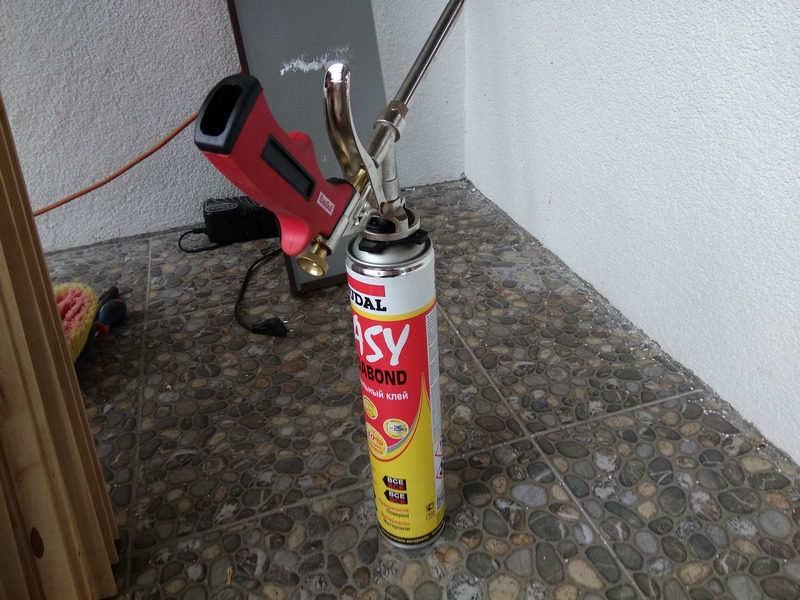

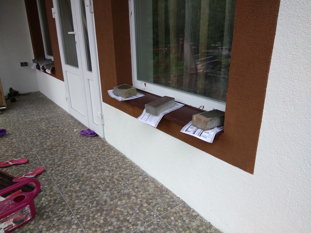

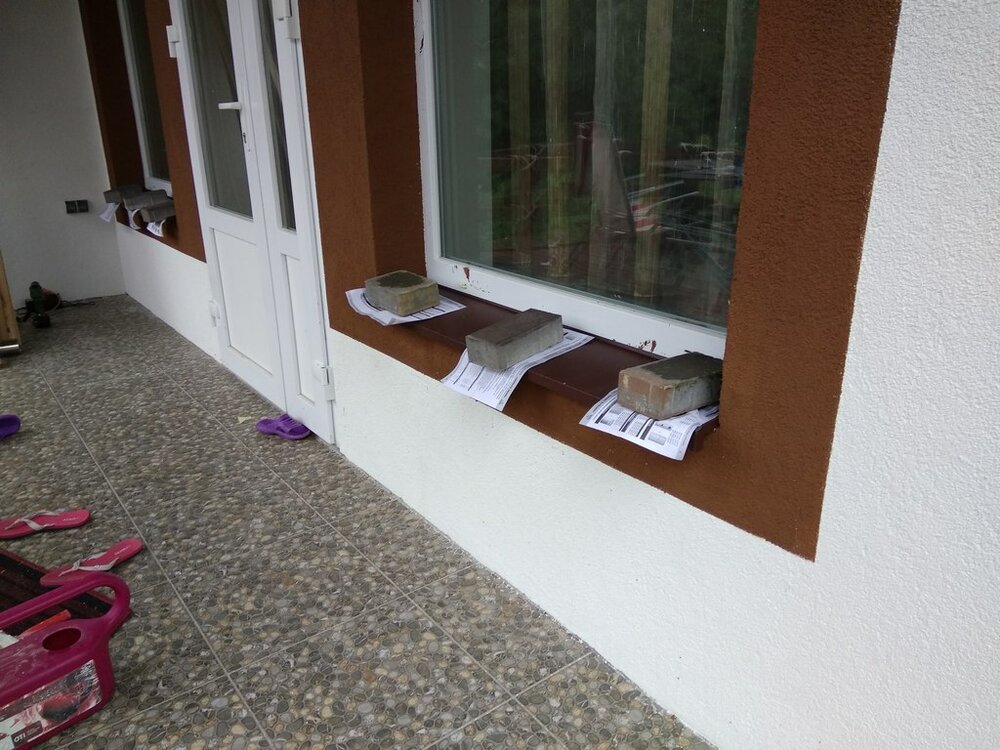

Отливы, которые установили с окнами так и не смогли толком очистить от пленки, причем пытались через неделю после установки. Да и внешний вид их откровенно не нравится, посему заказал новые. Также решил края, примыкающие к откосам не загибать , а использовать пластиковое издлие как на фото.
Монтаж не сложный, посему выполнил его сам. Важно использовать не пену а строительный клей, он практически не расширяется после применения.

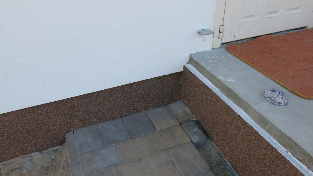

марку та колір мозаїки на цоколі
в понедельник гляну в документах
  • Лайк 13
підскажіть будь-ласка марку та колір мозаїки на цоколі.
наперед дякую.
Ферозит 33/25 Т111 декоративная штукатурка мозаика, есть скидочка у поставщика

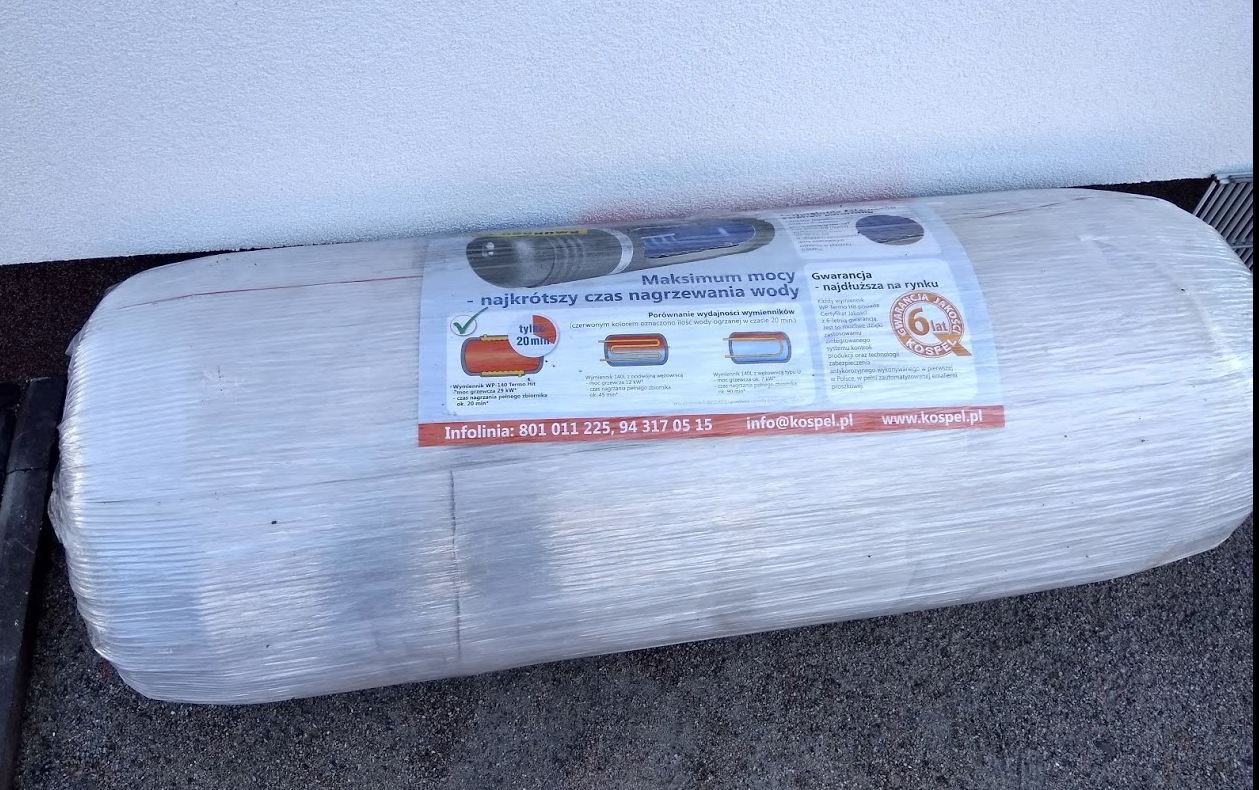

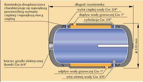

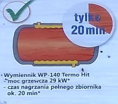

Изначально планировал гелиоколлектор, но как то не пошло.
И бойлер 300 литров теперь стал проблемой. А именно нагревается долго, да и вода начала попахивать. Посему решил заменить.
Буду ставить Kospel 140 литров , бочка в бочке, горизонтальный и конечно же реализую рециркуляцию.

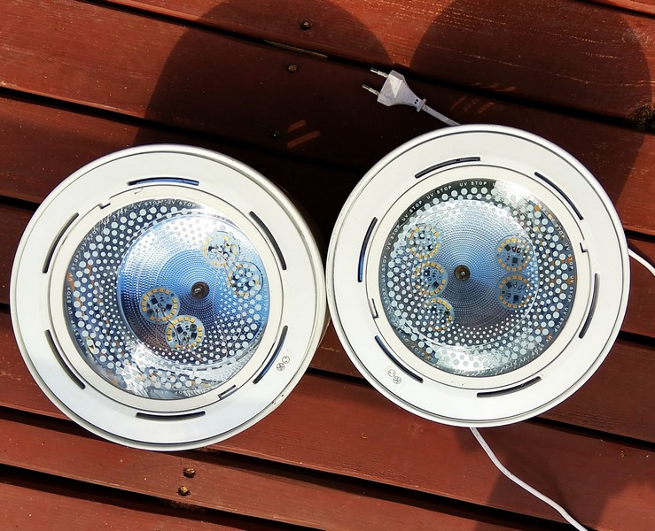

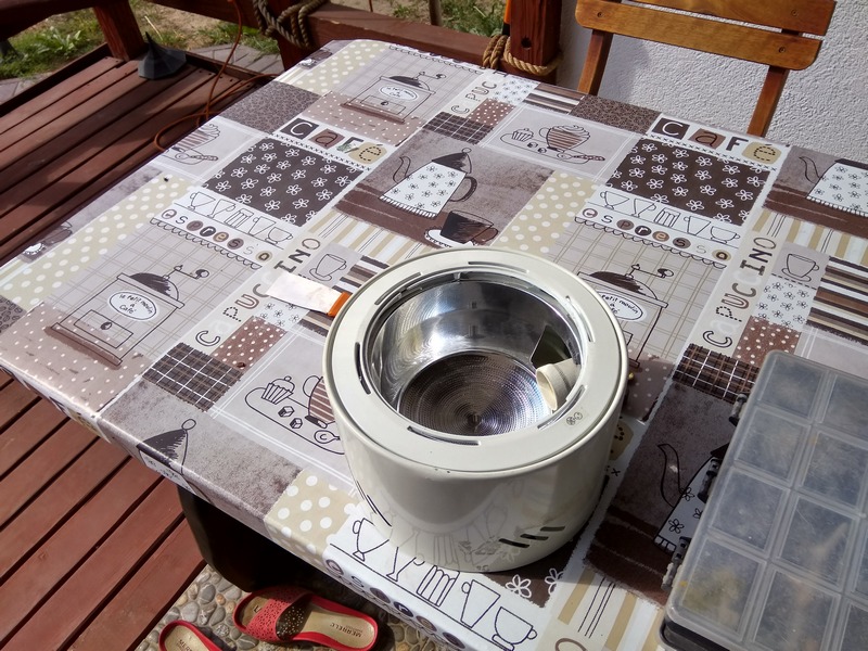

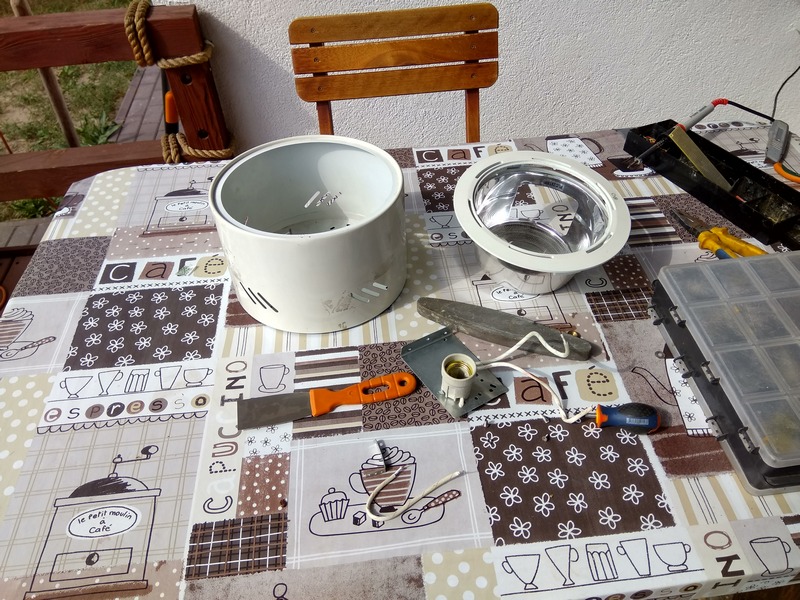

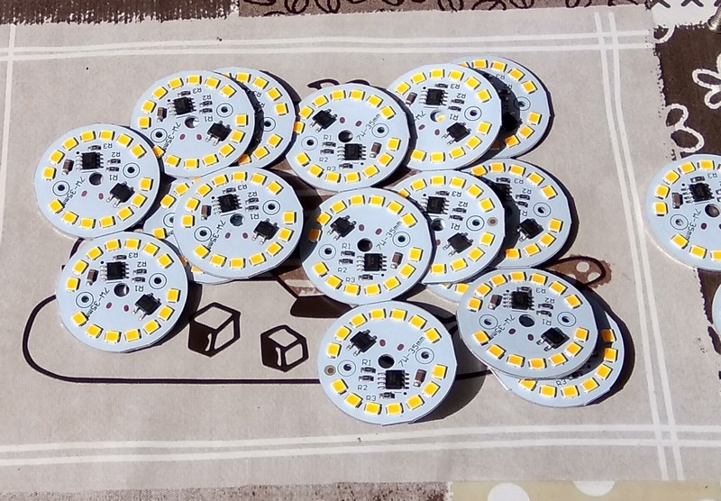

Решил электрифицировать (точнее сделать освещение) кладовки на чердаке.Достал из закромов два старых светильника филипс, как оказалось нужно купить 4 лампочки в них вот таких svitloshop.com.ua/159-philips/3873-lampa-energosberegayuschaya-philips-master-pl-c-26w/840/2p-g24d-3-holodnyy-belyy.html. 424 грн за лампочки - как по мне дороговато. Заказал в Китае светодиодные модули и чуть переделал схему. Выбросил патроны и дросселя, прикрутил модули и получил один светильник на 28 ВТ а второй на 35 ВТ, ооочень ярко. Испытал 2 часами непрерывной работы - особо не нагрелись. Скоро будем ставить.

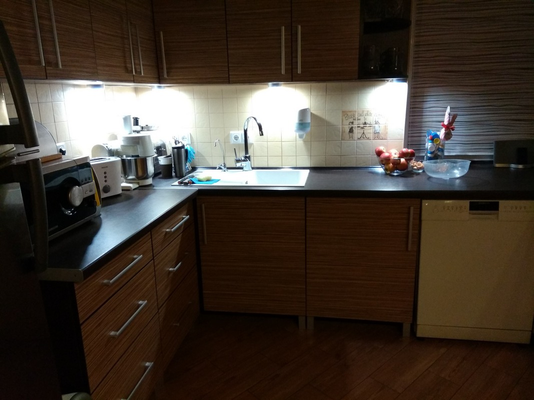

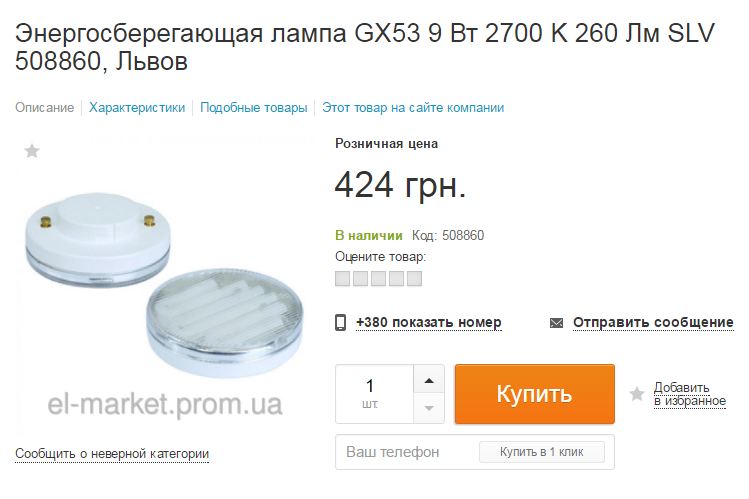

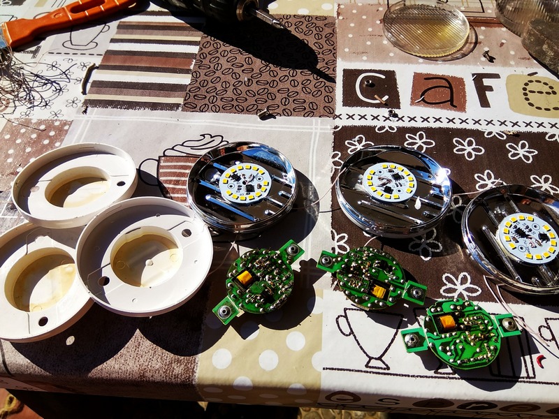

Та же ситуация со светильниками Massive над рабочей поверхностью кухни.
Сгорело 2 лампочки, решил проапгрейдить все 4 шт, цену оригинальной лампы видно на фото. Выковырял из лампочек всю электронику, а точнее перерезал на печатной плате дорожки от контактов к элементам, подпаял провода к цоколям. Я использовал светодиодные модули на 7 ВТ, цветовая температура 3500 К, очень красивый и правильный цвет. Получилось ярко и нарядно.

... светодиодные модули на 7 ВТ, цветовая температура 3500 К, очень красивый и правильный цвет.
а что за светодиоды используются в этих модулях? не могу найти их на ebay.com.
P.S. подбираю себе на кухню на рабочую зону светодиоды и никак не определюсь. китайские (COB, CREE) с температурой свечения "теплый белый" все уходят в фиолетовый спектр. жутко не нравится. :(
