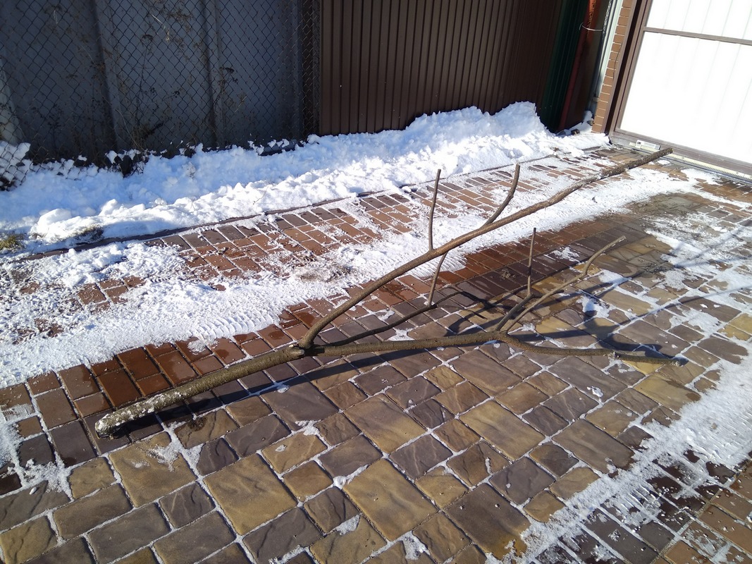

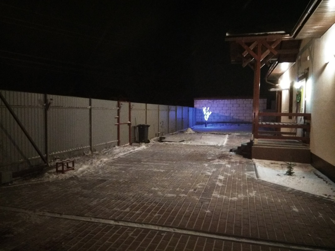

нашел пару часиков для того чтобы приложить свои ручки к украшательствам дома.

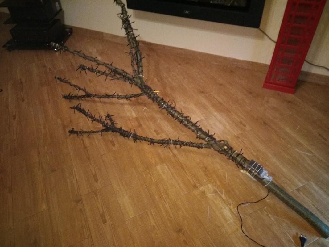

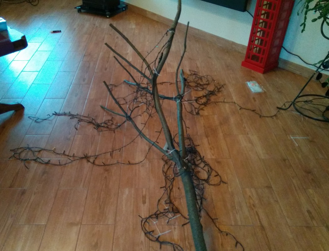

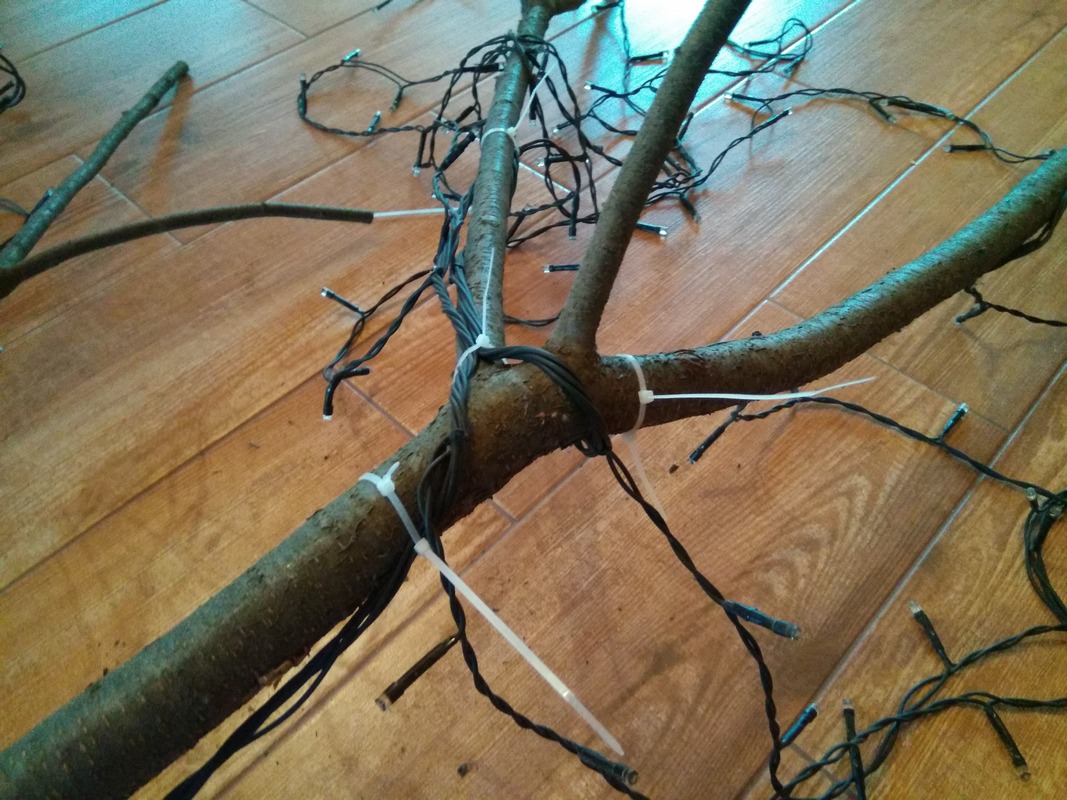

С чердака достал две гирлянды, которые когдато сломались и было не до того чтобы их чинить. Рядом в лесу нашел подходящую веточку и притащил ее во двор. Итак - делаю светящееся дерево.
Гирлянды починил частично, а ту часть что не поддалась ремонту, пришлось ампутировать. Веточку почистил от сучков и при помощи стяжек закрепил гирлянду. Воткнул изделие в землю.
извиняюсь ха качество видео

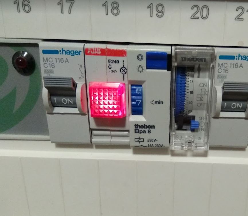

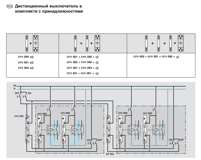

В щите установлено 12 импульсных реле, использовано 8.
Причем реле фирмы Hager не имеют режимов "включить все" и "выключить все". Мне в принципе данные режимы не нужны, по причине того что есть возле выхода на улицу выключатель "отключить дом от электросетей за исключением приборов которые должны быть всегда включены(ворота, лос, отопление, холодильник, сигналка, видеонаблюдение)"
Когда покидаем дом более чем на час то пользуемся данной опцией, вам рекомендую.
это не совсем достоверная инфа, имеют...
цена правда на такое решение от Хагер выйдет космическая...

да, обычный выключатель управляет 3х полюсным контактором на 40 ампер
Дорого, но удобно.
1 epn510 Імпульсне реле 230В/16А, 1НВ, 1м - 252,24 грн
2 epn050 Додатковий пристрій для централізованого керування - 381,72 грн
3 epn052 Додатковий пристрій для багатоступеневого централізованого керування - 381,72 грн

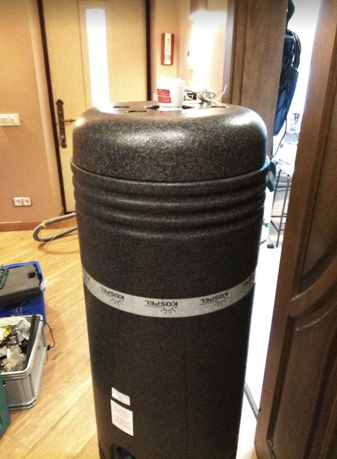

Пару месяцев назад поменял бойлер, установил горизонтальный на 140 литров. Воду грею ночью по дешевому тарифу. Но в выходные заметил что данный зверь днем запустил котел для нагрева воды. Так понимаю что при нагреве не помешает перемешивание слоев. Посему установил на рециркуляцию таймер, который 3 раза по 15 минут включит насос в 1:00 3:00, 5:00
Вот узнать бы где найти какой нибудь контролер для того чтобы фиксировать динамику изменения температуры с выносным датчиком. У Dmode что то видел, но в постах не нашел.
