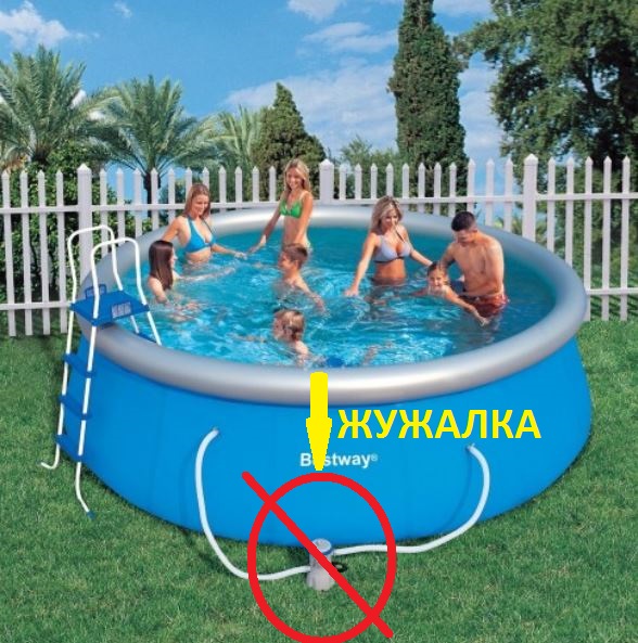

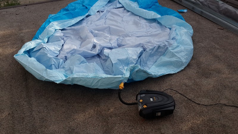

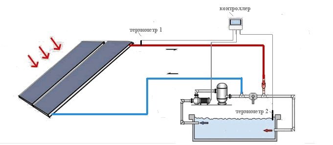

Итак купили трехметровый бублик, в комплекте шла жужалка (они это называют насос с фильтром) наверное стоит ее заменить следующей схемкой. Что скажете господа? и еще выскажите свое мнение стоит ли греть воду , стоит ли это делать подобным образом?
Мое ИМХО если бассейн временный, а так оно обычно и бывает для ПВХ (2-4 года), то заморачиваться не стоит, под солнцем вода очень неплохо прогревается.
Но если к примеру на этом месте в последствии планируется уже стационарный, то можно и сделать подогрев. Это явно добавит комфорта и во времени ожидания и по ощущуениям.

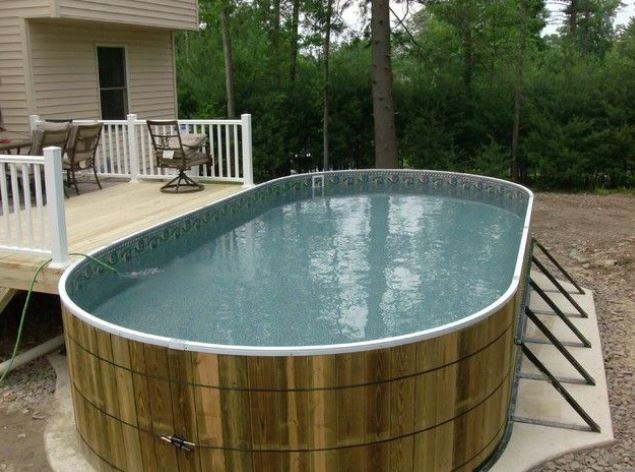

согласен, но если понравится то после выхода со строя будет заменен на чтото подобное или во такое как на фото
Для нагрева можно бухту шланга разбросать на газоне, и подключить через жужжалку.
Если есть халявное солнце то почему бы не греть? Тем самым продлив сезон купания или повысив комфорт.

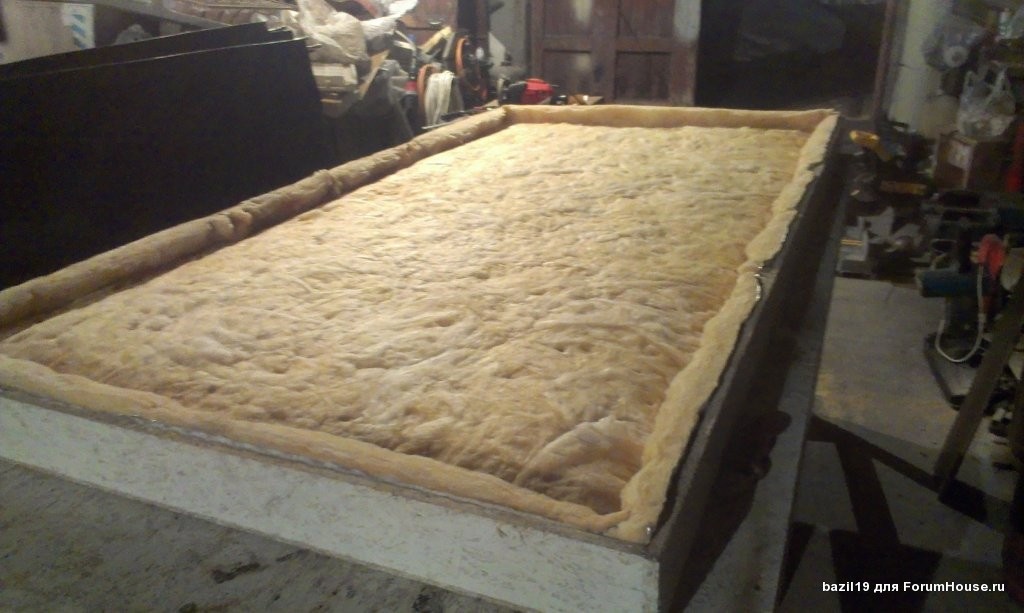

Вместо солнечной батареи используйте простейший радиатор тип 10 в коробе из осб с 5 см минваты сзади и 1 стекло спереди.
оригинально.
если надумаю греть то поставлю гелиоколлектор.
халявное солнце, только тогда халявное, когда само по себе греет, а не надо вату и батарею покупать :flag1:

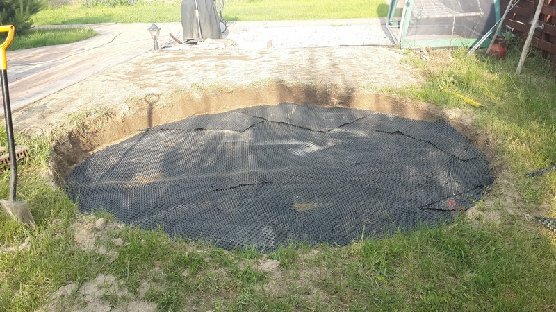

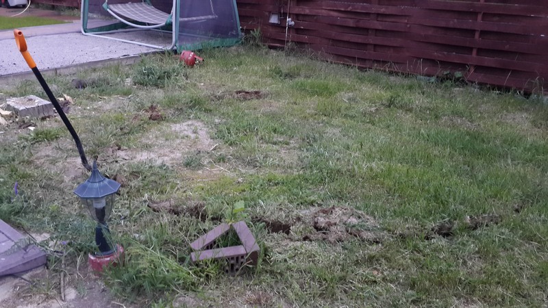

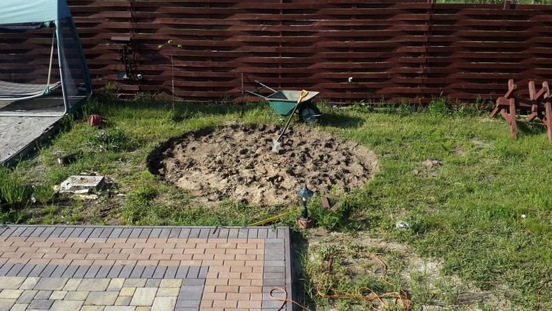

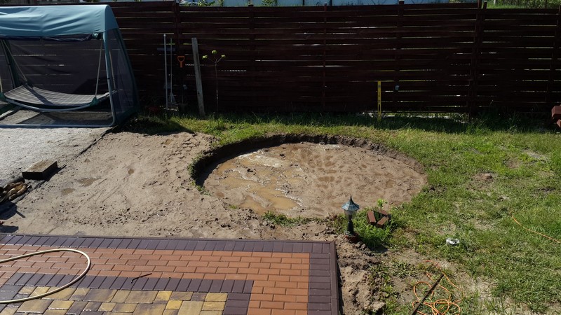

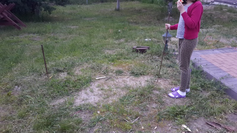

по порядку
1) выбрано удобное место , а именно на солнце, рядом с трассой, так чтобы удобно было подходить к бассейну.
2) изготовил циркуль из арматуры в центре и лески, длинна которой соответствует радиусу бассейна + 5%
3) лопатой обозначил окружность площадки под бассейн
4) копал - ровнял , ровнял копал
5) вечером все отобью по уровню или нивелиру
6) укладываем подложку
7) надуваем бублик и заполняем бассейн
  • Лайк 8
Подумалось, может есть смысл ЭППС подстелить пару сантиметров, чтобы меньше от земли остывало?
смысл есть ...ЭППС нету

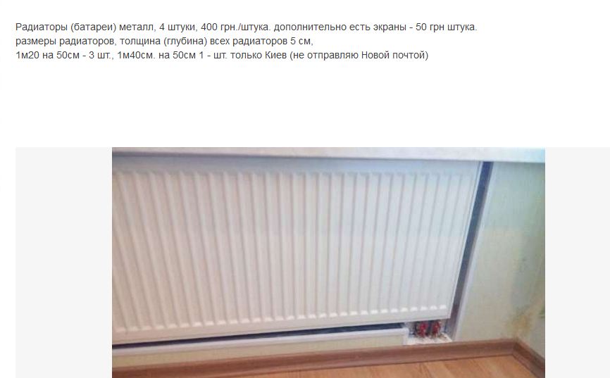

оригинально.
Не знаю как сейчас но когдато я считал солнце. И нисколько оно не халявное. Стоимость киловата тогда получилась почти равна стоимости газа.
Ну то такое.
Стоимость 1 м2 гелиоколлектора тогда была 600 уе.
А такойже на попробывать из радиатора тип 10 ну 60 уе от силы, это если новый а если б. У то и вполовину.
60 уе от силы
новый использовать нет смысла, вот на олх 500х1200 тип 11 стоит 400 грн(18 долл), причем это с новостроя все что он видел это 3 месяца с водой
Ну так я и об том.
1200х500 это 0,6 м2 надо 2 таких - 1,2 м2 уже чтото.
36долл +25 долл на осб и вату, стекло.
Все коллектор готов. Причем эффективность не ниже серийных из меди за счет того что в серийных теплоноситель в трубках а здесь в теле радиатора и теплосьем гораздо быстрее происходит.
На поиграться более чем, причем с реальным результатом, а шланги разбрасывать это ну совсем некрасиво выглядеть будет :-)

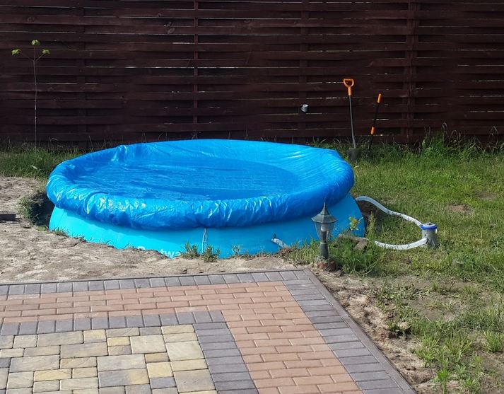

в продолжение поста #1383 -
бассейн достаточно неплохо греется на солнце. С колхозом немножко подождем.
