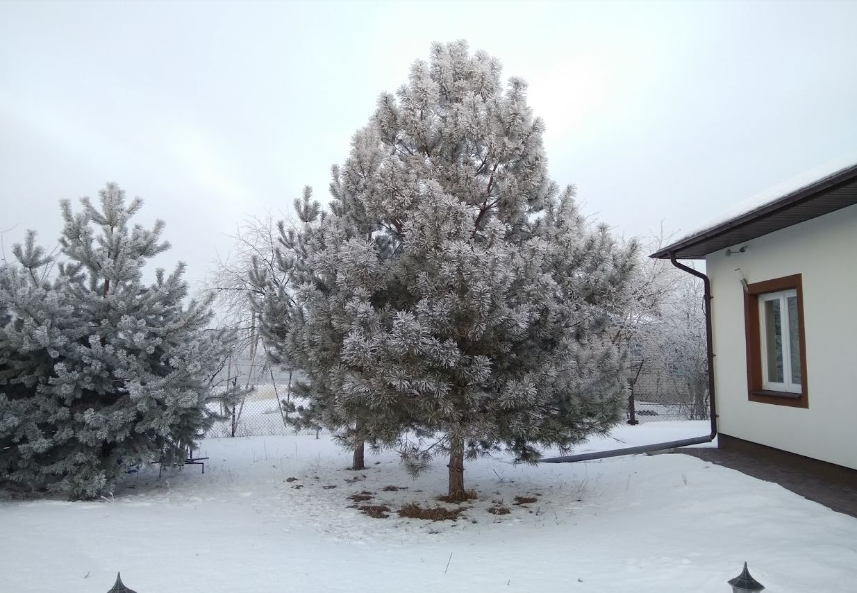

Я смотрю у Вас прижился вариант отвода осадков от дома посредством обрезка трубы, насаженного на низ водосточки. Наверняка ведь как временное решение планировалось?
временное решение
это единственное место где нет тротуарки, сюда руки не дошли пока, будет лоточек метров 5 бетонный.

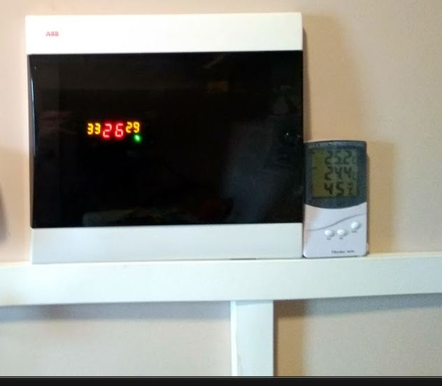

После оплаты счета за электричество задумался об энергосбережении :)
Первое что пришло на ум это насос теплых полов, который работает с сентября по апрель.
Т.З. Включать насос только тогда, когда нужна циркуляция теплоносителя, а именно когда теплоноситель имеет температуру выше 30 градусов.
Реализация: Цифровой термостат в выносным датчиком и регулируемым гистерезисом.
Испытываю.

этот мне встал 140 грн, нужно добавить блок питания 12 вольт, благо в загашнике такого полно.

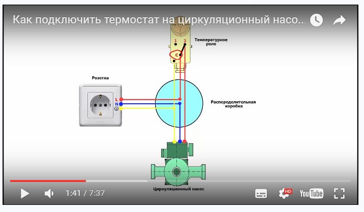

Я давно настроился экономить на всём чём можно. Хоть насос и будет энергосберегающим, но незачем ему круглосуточно маслать. В разрыв питания насоса подключается термостат накладной или с выносным/погружным датчиком (есть простейшие китайцы от 200грн, а есть вплоть до FAR ). Вот на видео показан принцип:

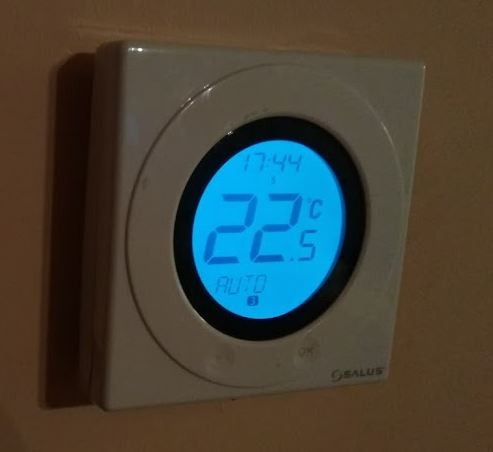

А котел у вас комнатным термостатом управляется? Или он просто работает по поддержанию температуры подачи?
угу
комнатные термостаты управляют сервоприводами на коллекторе
между котлом и коллектором 200 литровый теплоаккумулятор (буфернная емкость)
угу
Тогда проще насос на гребенке отключать вместе с последним отключившимся комнатным термостатом, и котел так же гасить.
А буфер зачем?
А буфер зачем?
планировался камин с рубашкой...не стал париться с дымоходом
в приоритете тот, который управляет котлом, он установлен в эталонном помещении
Это понятно. Просто если котел гасится комнатным термостатом, то от этого же сигнала можно останавливать насос на гребенке.
Или гребенка далеко от котла?

только звучит сложно, на самом деле эта же схема. Отличие только то, что я могу выбирать точно при какой температуре выключится и при какой включится + электронный термометр
установил-настроил
все работает-ОК
щит чуть бОльше потому что хочу установить дополнительно температурный 6-ти канальный интегратор
