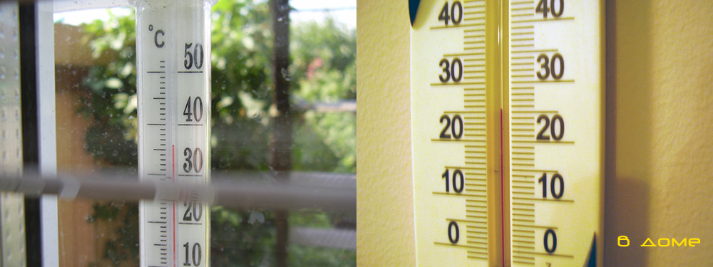

К вопросу о том как жить в газобетонном доме летом. Дома кондиционера нет, стены не утеплены!. На улице 36, дома 26. Разница в 10 градусов. И это в 3 часа дня.
Хочу заметить, что дом сам регулирует температуру, например когда на улице 25 градусов, в доме может быть 22-23 градуса.
