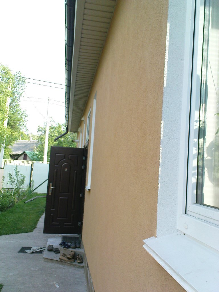

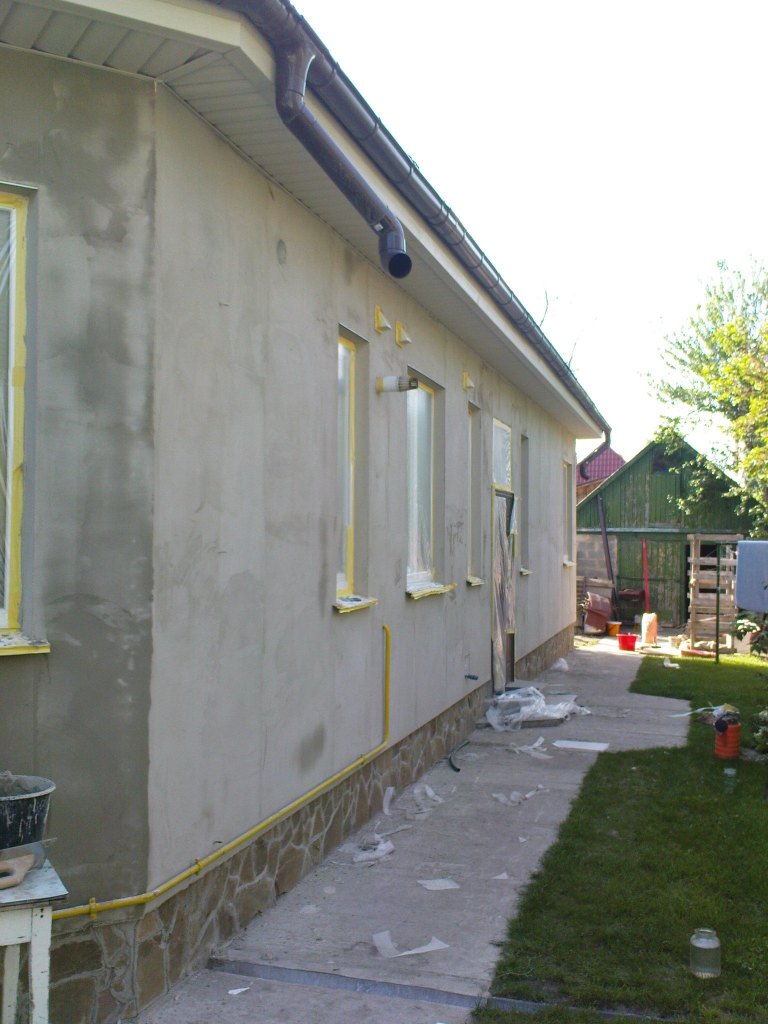

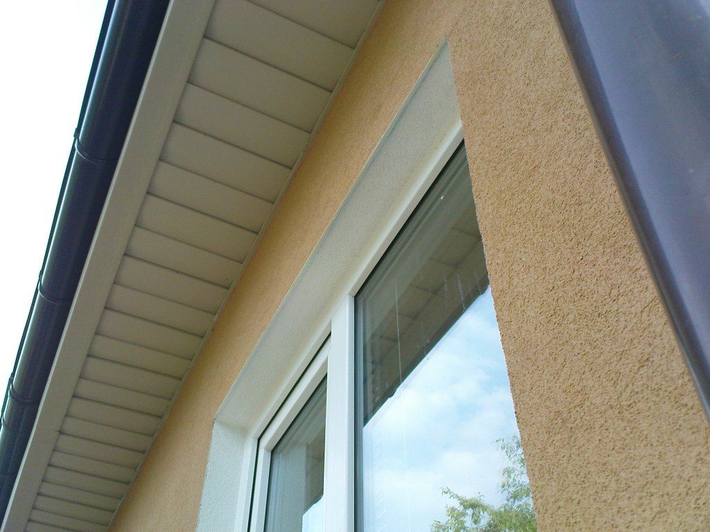

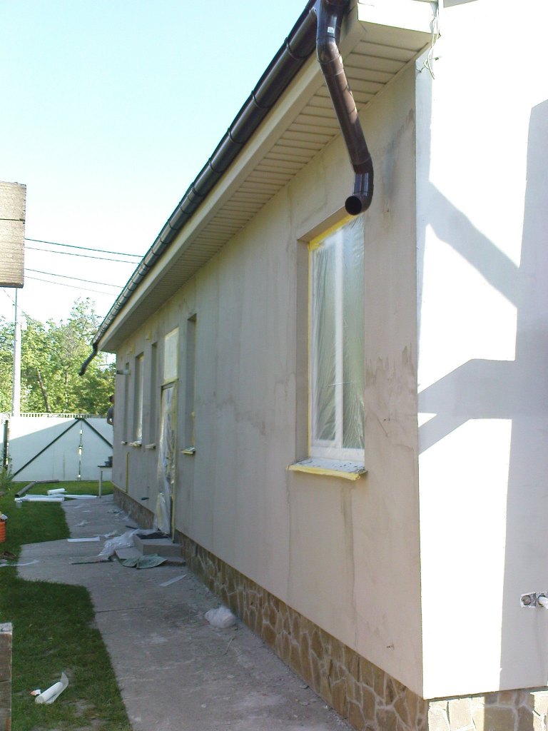

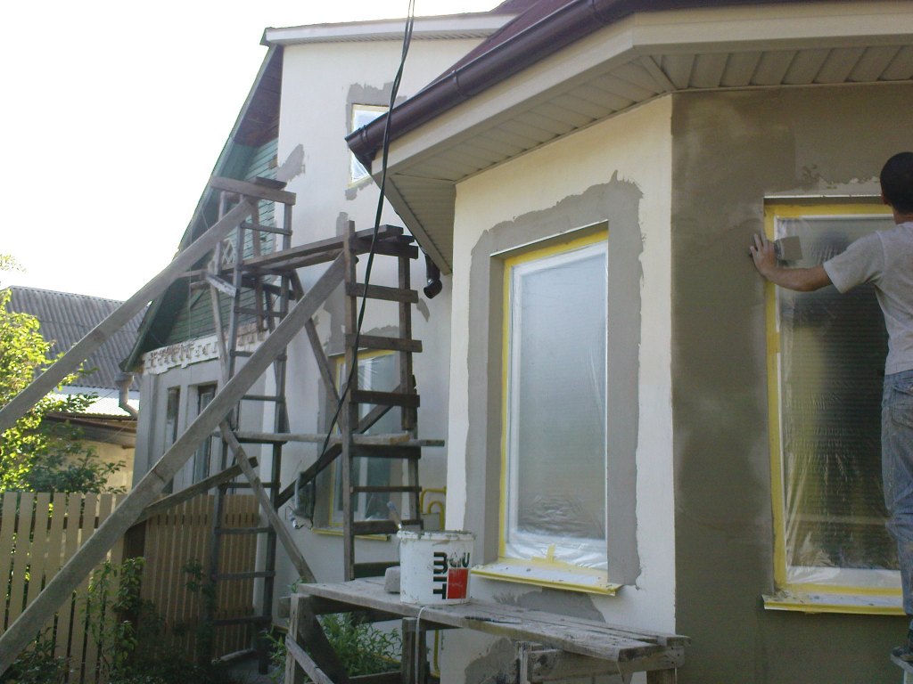

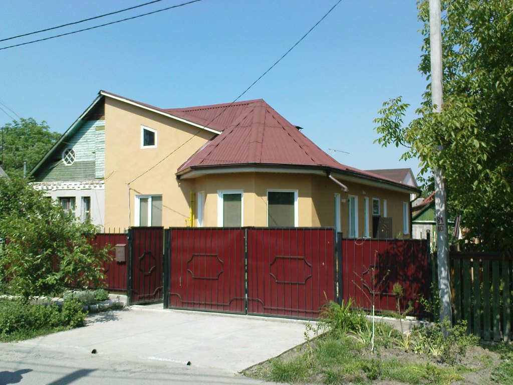

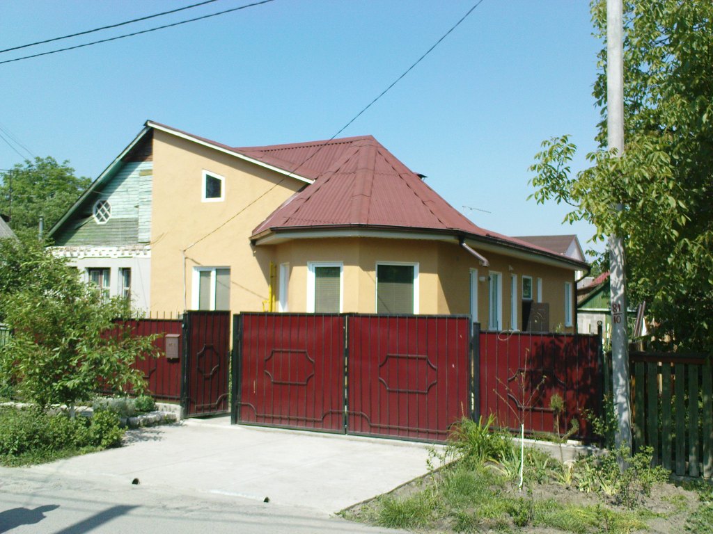

Фото были сделаны сразу после затирки, поэтому не обращайте внимания на "наплывы" фасад еще не высох как следует.
  • Лайк 15

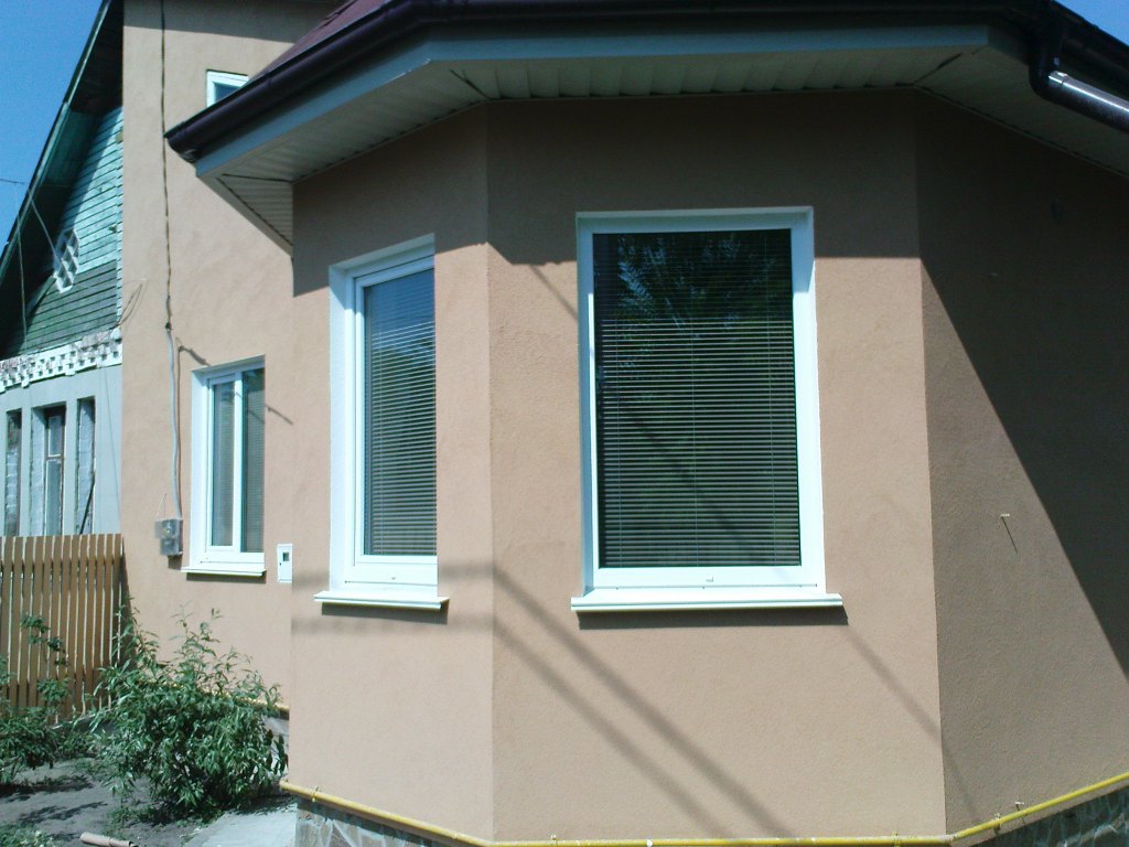

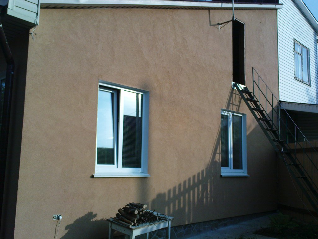

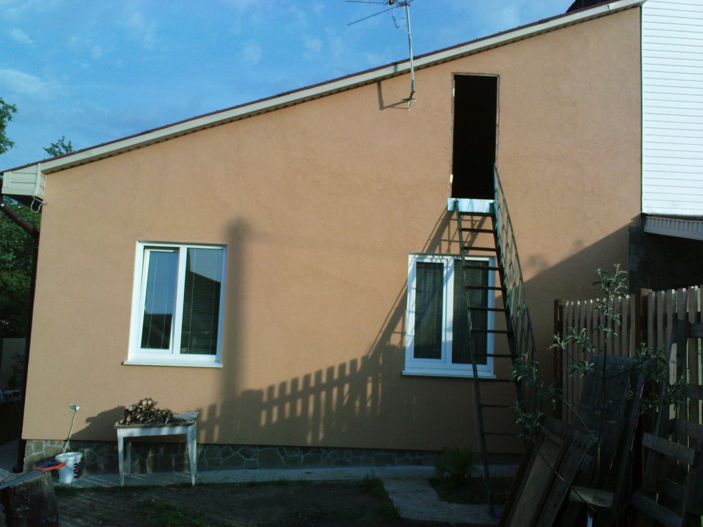

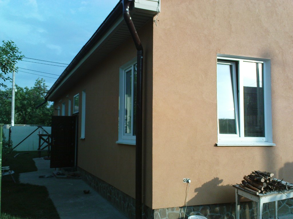

Фасады выглядят замечательно!!! Подскажите как называется цвет, в который окрасили?
На фото цвет искажен, так как фотографировалось на мобильный.
Оригинальный цвет это палитра баумита Emotion, цвет 3093.

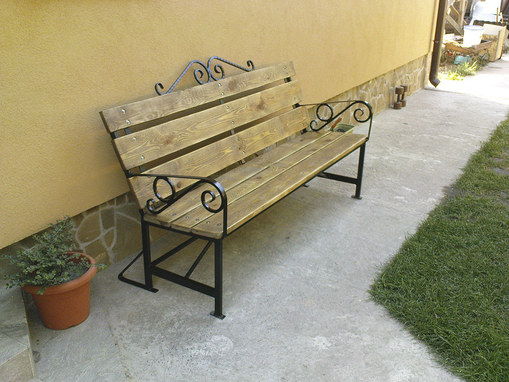

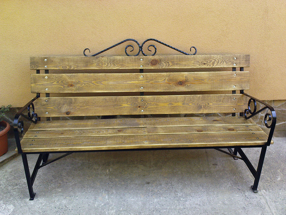

Благоустройство дома продолжается. На сей раз было решено заделать скамейку. Несколько дней работы и вышло вот что. Себестоимость 300 грн.
Такая же, только хлипче, в эпицентре 499. Красотой особой не блещет, но стояла задача сделать скамью максимально жесткой и крепкой.

Достаточно симпатично получилось.

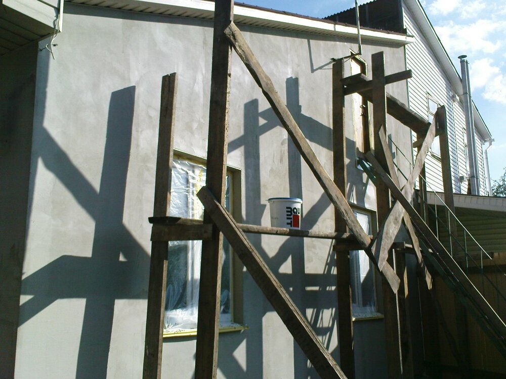

Я не утеплял стены. И в при толщине стен в 36,5 см, гозобетон не требует утепления, вы наверно невнимательно прочитали. Утепления требует газобетон который не проходит по теплотехнике по нашим нормам, как правило толщиной меньше 30 см.
С внешней стороны стена просто оштукатурена - грунт, сетка на клею, грунтовка и штукатурка. Единственное о чем хочу предупредить, лучше фасадом в первые полтора-два года не заниматься. Отстроились, ждите пока дом "сядет", тогда и занимайтесь фасадом.

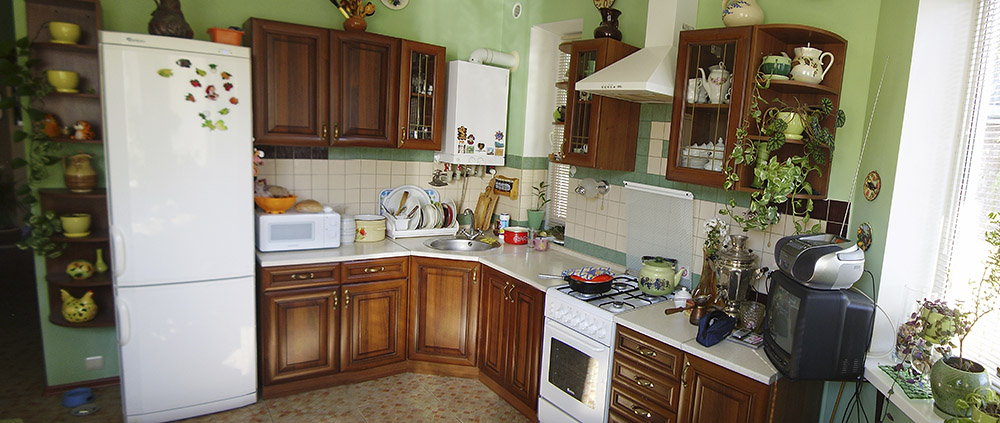

Кухня выглядит так.

А почему у Вас так высоко от плиты повешена вытяжка, она же не выполняет свои функции?
+100%. Да и шкафчики на высоте более 60 см от тумбочек при стандарте 50 см. Если высота шкафчиков на любителя и рост хозяев, то вытяжку однозначно надо "понизить".

Тоже ГБ, но только 37.5 см, есть вертикальные щели 0,5-1 мм в кладке на углах. Практический вопрос - сколько времени у вас проходило между нанесением слоев "грунт, сетка на клею, грунтовка и штукатурка"?

Я прекрасно знаю все стандарты и не стандарты. Повесили так исходя из опыта бития головой о углы оной. В семье все мужчины высокие, отсюда и высота. Она выполняет все функции, вытягивает все как следует для этой категории вытяжек. То что иногда говорят, не всегда соответсвует тому что мы видим и нюхаем :)
По хорошему, вытяжка вообще должна перекрывать плиту на 10 см с каждой стороны. Но далеко не многие так делают.

Все сядет. Фундамент,стены,"потянутся "углы и т.д. Дом иногда очень долго сохнет.
Технологический перерыв между слоями по технологии 3 дня. В жизни 2 дня, иногда 1.
