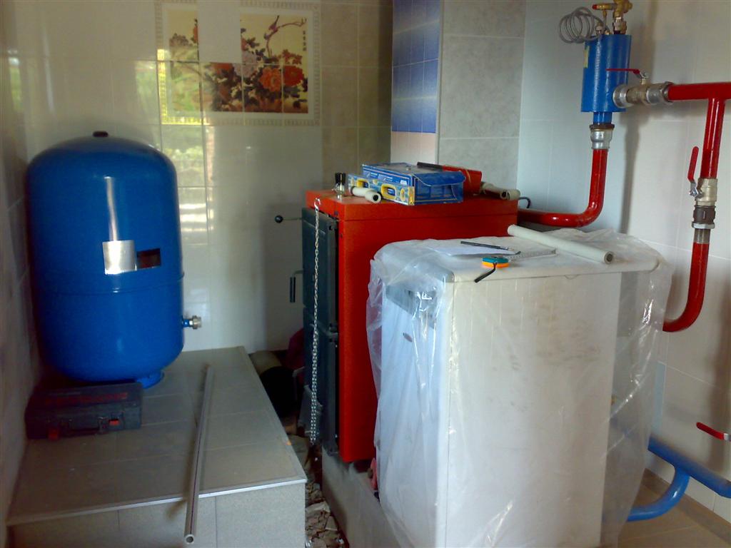

Добрый день! поскольку газа пока нет, а отопление нужно хотя бы смонтировать (чтобы сделать стяжки), возникла такая идея -
систему делать на вышеуказаных котлах, но для начала смонтировать без ТТ котла - только электро и запустить, предусмотрев возможность установки ТТ.
В чем могут быть косяки?

- на 7 кв.м. ТТ котел с правильной обвязкой буферной емкости банально не влазит :)

В помещении 8 м2. бойлер 200 литров у меня за спиной. Люди перезимовали (без газа). И теперь прося поставить буфер. Впихну. Правда, пока не знаю куда.
Краны за котлами до подрывника не косяк.
Ничего сложного я не вижу.
У меня зиму отработал ТТ, весной я врезал в систему электрический котел. Полдня работы, пару метров меди, даже насос не нужен - в "протерме скат" он встроеный.

Сергей, я хотел подробней у вас расспросить об теплообменнике (как я понял), который у вас установлен над ТТ сразу. Какой принцип действия? Может быть, есть схемка?

Не, заводской А.Т. не влезет, только самопальный.
На фото?
Это змеевик охлаждения. К нему подключена холодная вода (через термоклапан). И сброс в каналию. В середине медная трубка, по которой пойдет вода.
Если котел психанет, то при 90 градусах клапан откроет подачу воды.

ТТ котёл (на фото), это "бобер", если не ошибаюсь?
Зиму он отработал?
Как отзывы (присматриваюсь сам к такому)?

На фото не Протерм, это Виадрус. Бобер у нас, не так распространен. Хотя, у Турков говорят литье не плохое.
Опережая Ваш вопрос: да так, Протер Бобер собирают в Турции.
