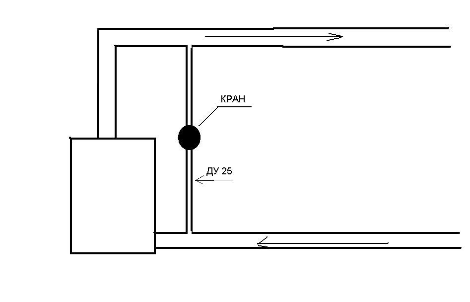

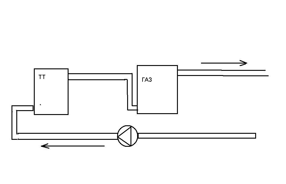

SON Опубліковано: 3 липня 2014 Поділитись Опубліковано: 3 липня 2014 Хотелось бы добиться автоматизма, чтоб когда есть дрова-работал твердотопливный, когда они догорят и температура упадет автоматом срабатывал газовый. На малюнке, но это не схема, чтоб был только понятен сам принцип. Посилання на коментар Поділитися на інших сайтах More sharing options...
ptvm2014 Опубліковано: 3 липня 2014 Поділитись Опубліковано: 3 липня 2014 Навесной двухконтурный требует 120-140 ватт электричества так что бесперебойник (дорогой, с большим внешним аккумулятором или двумя) надо досчитать, а это + 800-1000 баксов сходу. Если говорить о энергонезависимости, а свет то чаще пропадает в селе чем газ. Говоря о схеме сразу стоит уточнить как вы будете бороться с перегревом помещений если ТТ будет работать напрямую на радиаторы отопления? Ну вот на улице -5, вы затопили котел, он нагрел воду (150 литров в системе и котле) до +75-80, вы или не дай бог ваши дети уже можете обжечься об радиатор или магистральную трубу, ну и в комнатах +30 и выше, ташкент настоящий. Нужен водяной теплоаккумулятор и разделение контуров - котел греет только ТА, а теплая вода в дом берется с ТА (возможно, и наверное через узел смешения) вам ведь в радиаторах +80 не надо? Газовый с мозгами которые способны контролировать температуру теплоносителя можно подключать уже в магистральную трубу которая питает радиаторы, и на котле выставлять +45 например. Запустили ТТ - он нагрел до +80-85 ТА. ТА отдает через узел смешения в систему отопления заданную температуру - например +50. ТА отдал все тепло, понижается 50-49-48-47-46-45 При 45 в контуре радиаторов реагирует умный газовый котел и начинает греть воду в диапазоне 45-55 наверное? Или 35-45? Возможно это от мозгов котла зависит. Площадь дома 95 м2, стоят регистры (литров 500:(), система с естественной циркуляцией. Дом утеплен пенопластом + МП окна... Я прекрасно понимаю что самым адекватным является замена отопительных приборов и снижения объема води в СО.. но будет ли завтра газ, а бюджет ограничен (только утеплил дом +окна) И я так понимаю что если ТА, это все равно энергозависимая система так как есть насос? Добавлено через 3 минуты На малюнке, но это не схема, чтоб был только понятен сам принцип. Да, но в таком случае без насоса не обойтись, да еще и сопротивление 2 теплообменников, и как в таком случае бороться с избытком температуры в ТТ котле? только ТА я так понимаю... Посилання на коментар Поділитися на інших сайтах More sharing options...
SON Опубліковано: 3 липня 2014 Поділитись Опубліковано: 3 липня 2014 При открытой гравитационке проще врезать ТТ параллельно газовому, и оставить как и было без насоса. Ежли конечно не было претензий к системе отопления по теплу. С ограниченным бюджетом на мою думку это будет лучше всего. С автоматикой трохи получается засада, т.к. котлы в разных помещениях. Это я к тому, что зонд температуры газ. котла можно было присобачить к подающей трубе ТТ -котла. Просто не хватит длины трубочки. Посилання на коментар Поділитися на інших сайтах More sharing options...
