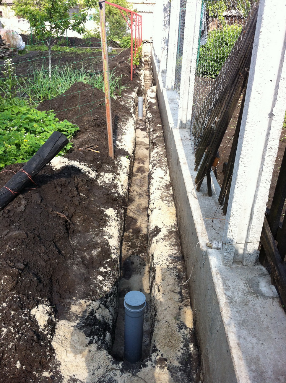

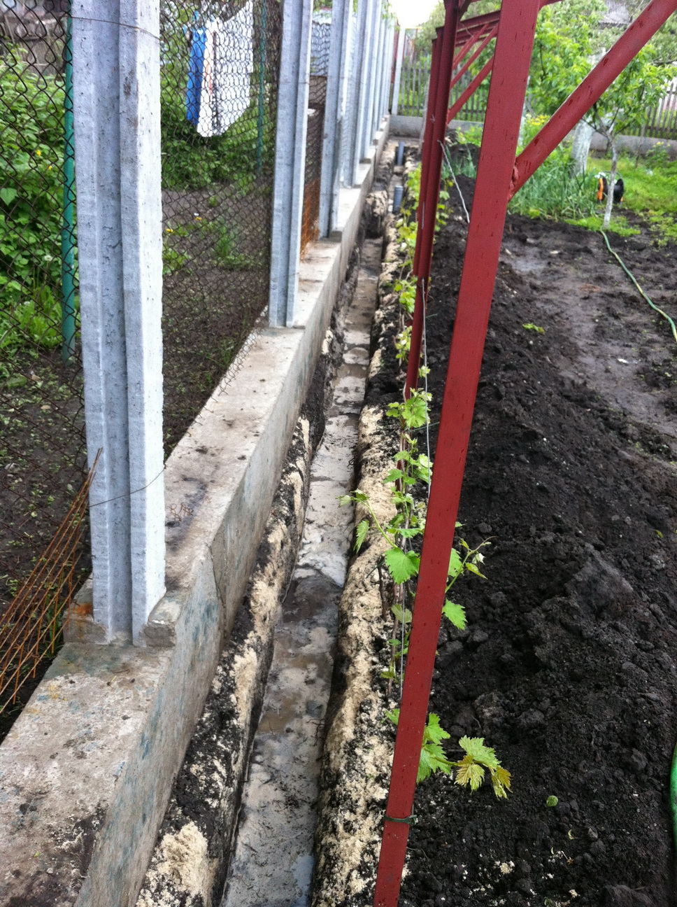

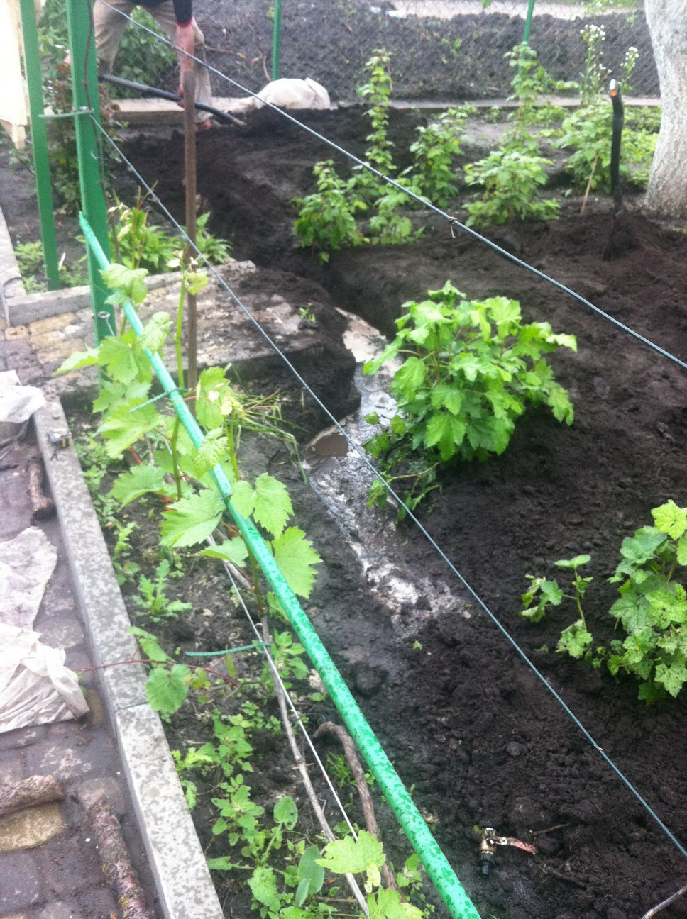

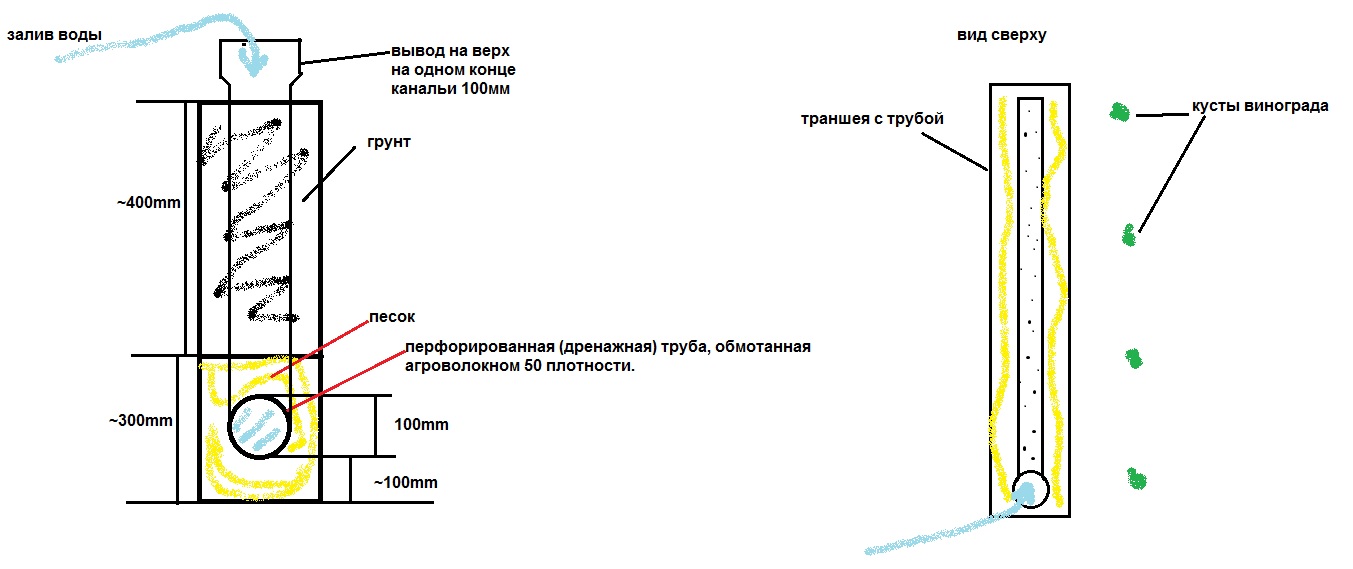

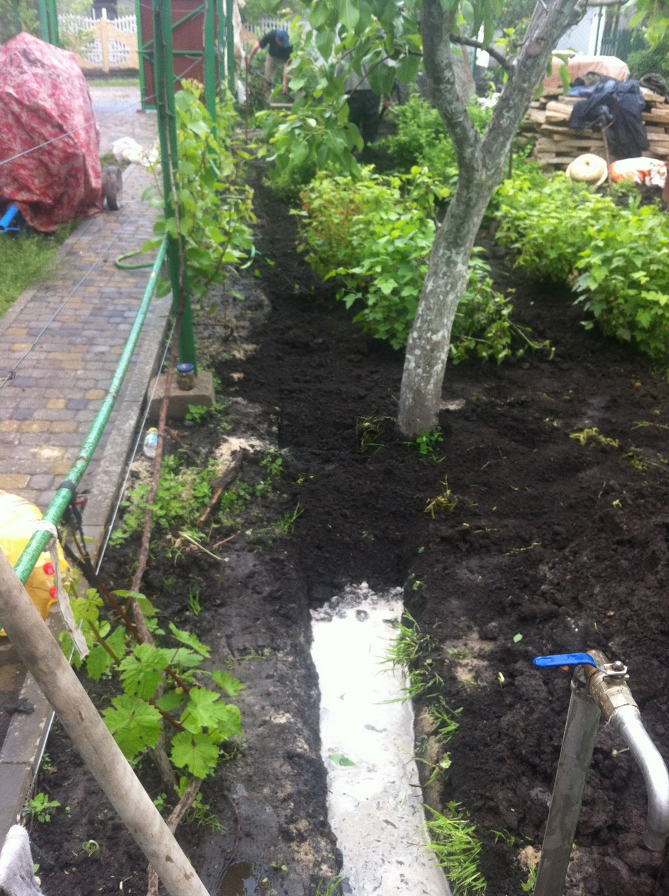

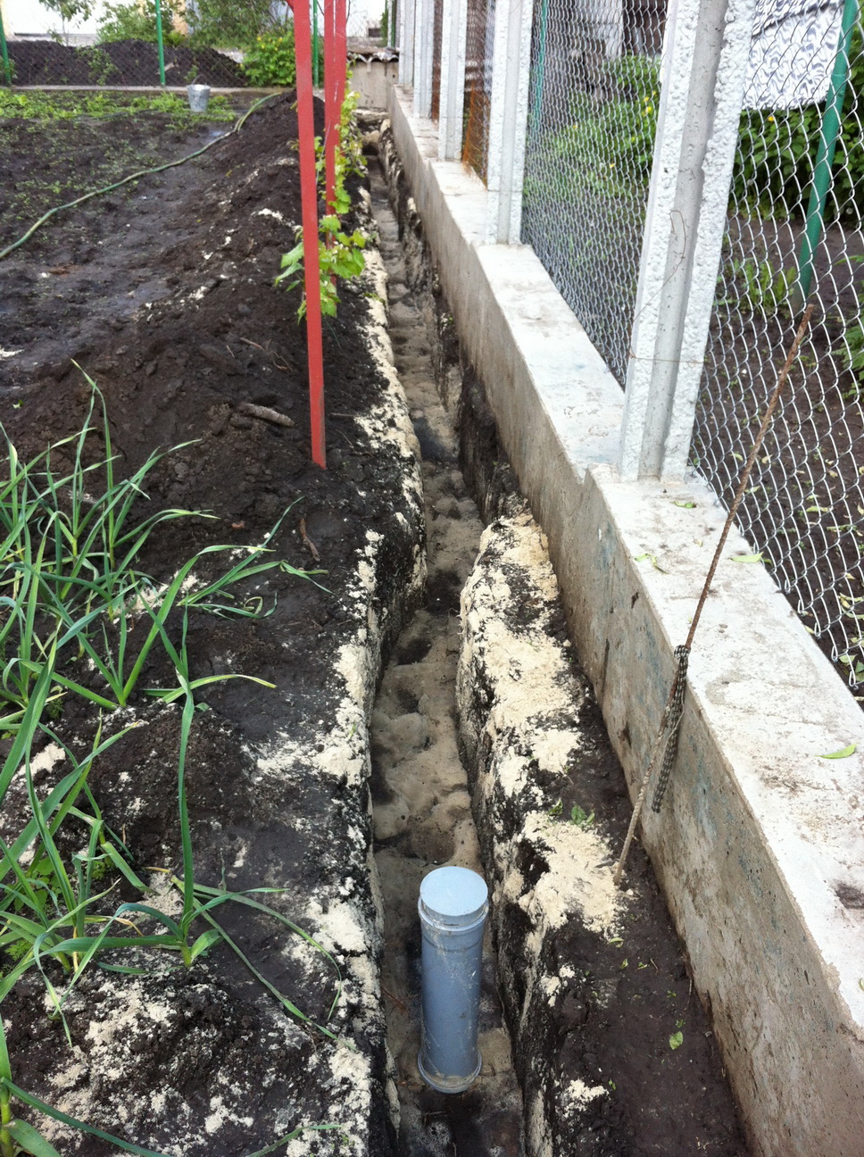

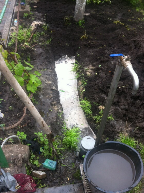

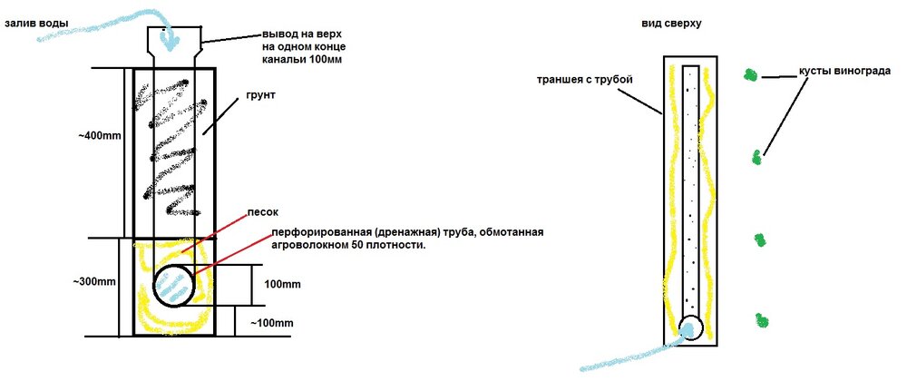

себе реализовал на прошлой неделе давнюю задумку.
Модернизировал стандартный глубинный полив, который многие советуют на просторах интернета. До варианта на картинке.
Посмотрим, как он себя покажет, но думаю будет отлично работать.
Но вообще как идея, данная труба нужна?
Идея отличная. Труба нужна и облегчает доставку влаги и подкормки прямо к корням куста.

Нужно было применить для засыпки трубы щебень.
Эффект был бы лучше.
И вместо агроволокна было бы лучше применить геотекстиль.
Я бы добавил, что дренажная система должна располагаться не менее, чем 0,5 метра от корней.
Нет уж, спасибо.
Я как то не готов закапывать тонну камней на участке!
Уверен что эффект никак не изменится.
Да, текстиль лучше, но не вижу смысла переплачивать. Агроволокно свои задачи выполнит.
У меня закопано 30 метров трубы, это солидный объем и по работе и по материалам.

Эффект изменится кардинально. Поищите картинки с дренажами и нигде песка не увидите.
Через 2-3 года оно во влажной земле сгниет и перестанет выполнять поставленные задачи. Проверено.
Я написАл как _правильно_, а не дешевле и проще.
Ну во первых у меня не обычный дренаж, а на выворот. То есть вода из трубы должна впитываться в грунт, а не наоборот, как в дренаже, а это многое меняет!
У песка есть капилярный эффект, которого нет у щебня. то есть вода равномерно по всему радусу расходится, а не только вниз.
Во вторых - повторюсь, НЕПРАВИЛЬНО засерать чернозем камнями. Если вы другого мнения, на здоровье.
В третьих - наличие песка позволяет аккумулировать воду, камень же ее не удерживает и отдает быстрее.
Не знаю кем проверено, у меня на паре кустов, были закопаны мешочки из агроволокна с камнями.
Лет 10 назад я их закапывал, когда начинал эксперименты с поливом, выкопал - как новый!
Первые эксперименты у меня тоже были с использованием камня, в качестве "дренажа". И в итоге я от этого отошел. Песок лучше выполняет поставленную задачу. И мне не надо задумываться, что делать с кучей камней, если я уберу виноград с "этого" места!
Каждый выбирает сам...
Я надеюсь все же истинна не у вас как в последней инстанции.
Поэтому не стоит быть столь категоричным!

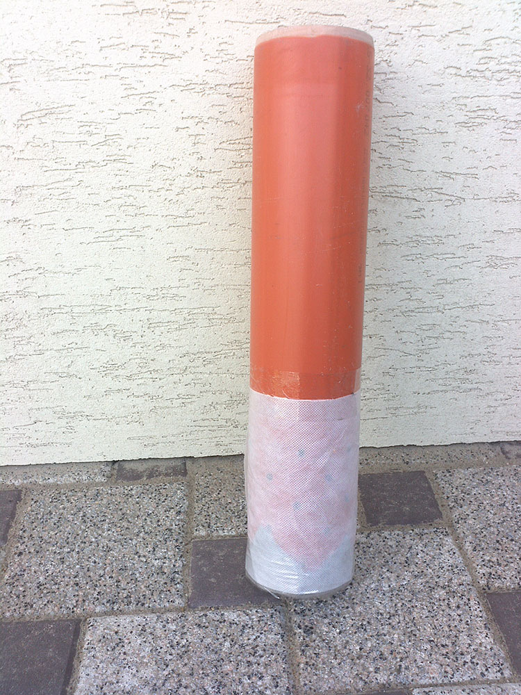

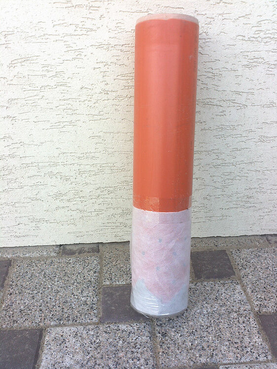

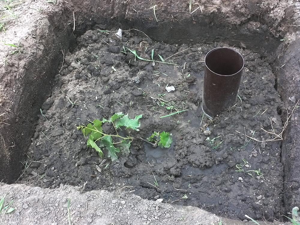

Себе вот полив организовал след. образом.
Из остатков разной 100й трубы после стройки, нарезал трубки длиной 60 см. внизу на половину трубы следал перфорацию(просматривается на фотке через агроволокно), замотал агроволокном и низ закрыл тканной гидроизоляцией для крыши(я тебя слепила из того что было :)), чтобы вода уходила не в низ а в стороны. Трубу снаружи обсыпал песком.
После посадки, пробовал поливать виноград. Вода из поливочного шланга уходит на "ура". Думаю на пару тройку лет хватит, а там посмотрим.
П.С. На просторах нета встречал такое мнение, что некоторые виноградари, которые для себя выращивают, вообще не поливают виноград. ЧТобы он был слаще и вкуснее. Правда ягода мельче.
Есть и у меня пару таких. В них заливать уже удобнее чем в 50 и веселее - ведро уходит быстро.
Предусмотри какую-то защиту по верху, чтобы труба не стала ловушкой для ежиков, если она не сильно выступает над уровнем земли.
  • Лайк 7
У меня на этот случай они раструбом к верху и закрываю комплектной заглушкой и симпатично и практично ))
  • Лайк 7
А я пожлобился 40 грн за трубу дать и 10 за заглушку, чтоб все было по феншую. Закапывание бутылок по методу Саши дешевле :D, но использование строительных остатков еще дешевле :)
Теперь вот буду думать чем накрыть, на крайняк сверху ткань и скотчем замотать.
2 л бутылка с усилием входит в оранжевую трубу.
На зиму запаковую в трубу скрученое агроволокно, чтобы закрыть доступ холодному воздуху к корням.
