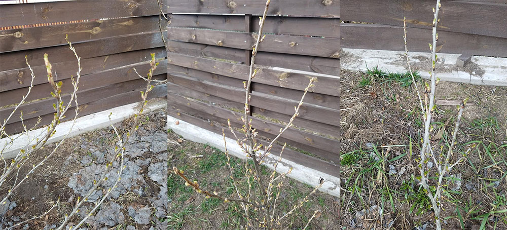

Саша, а по таким почкам уже поздно обрабатывать 7% карбамидом?
Это уже не почки. Это почти ветки! ;)
Думаю, что не стОит. Уже поздно.
На винфоруме есть такой опыт работы карбамидом+МК в пропорции 700+50. И это по голым веткам. Я бы не стал по раскрывшимся почкам такое применятьЖ-)
  • Лайк 6
а когда крайний срок? по зеленому конусу еще можно?
Голые ветки - это ветки без намека на распускание даже.
Смородина, крыжовник - уже поезд ушел.
Абрикос, персик - объявлено прибытие поезда.
Яблоки, груши, судя по моим, еще можно.
