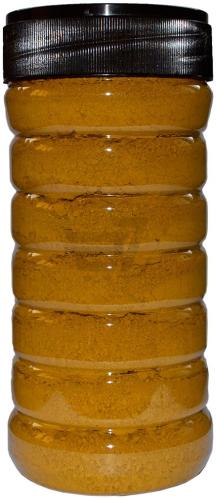

Шведская краска ( мой опыт)
Покрывают не строганую древесину ( для улицы) для защиты древесины от всех атмосферных факторов с нужным цветом
Не требует обновления до 20 лет
Наносится в один - два слоя ( по желанию)
Для приготовления 5литров краски ( покрытие 20-25м2 в один слой)
- заливаем в 6 литровую емкость 1,5 литра воды
- ставим на огонь ( вне помещения)
-сразу засыпаем туда 250 гр железного купороса и 120грам обычной повареной соли растворяем путем размешивания деревянной палочкой
- наливаем в другую емкость 1 литр воды засыпаем туда 400 гр ржаной муки грубого помола хорошо расколачиваем чтобы не было комков
- выливаем расколоченную муку в емкость на огне ( где соль и ЖК)
- все это нагреваем до 95С ( на глаз) постоянно помешивая не доводя до кипения, через минут 15 почувствуем загущение
- в отдельную емкость вливаем 1 литр воды холодной, расколачиваем в ней 9 столовых ложек красителя (для бетона) на основе оксида железа ( в эпике. цвета в ассортименте)
- раствор красителя вливаем в общее вариво, доливаем воды до общей емкости 5 литров и доводим до 95С постоянно помешивая
- вливаем 200мл олифы натуральной льняной ( брал в эпике в ней 5% растворителя, не страшно он вываривается)
- перемешиваем , краска готова
Себестоимость 5л 50 гр.
Красил горячей, при остывании ниже 20С производительность покраски падает, расход увеличивается
При остывании подогревал
Краской доволен цвет коричневый ( шоколад)
