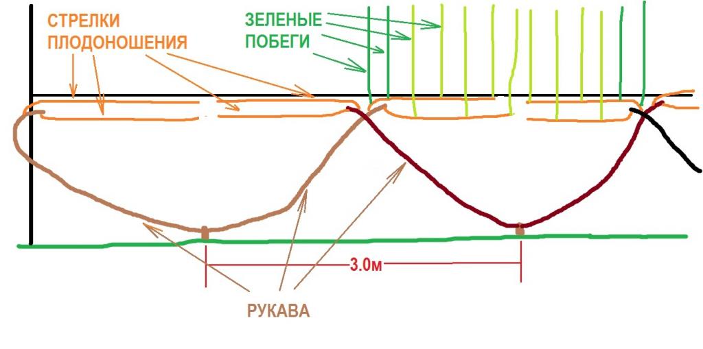

А какое из практики лучше расстояние между кустами применять?
В литературе разное звучит...
4 м - много, 2 - оооооочень мало, 3 - золотая середина.
Старайтесь растить и формировать так, чтобы плечо соседнего куста было расположено над головой соседнего. Таким образом заполняется равномерно вся шпалера. И укрывать легко, если рукав или плечо растет под углом 30-45 градусов. На рисунке усиленное плодовое звено(, когда оставляют 2 плодовых звена(2 плодовые стрелки) на одном рукаве. Весной на них выбирают лучшие побеги. Рисунок Алексея Бойко из Никополя использую для наглядности.
Так можно и просто двухрукавную формировку с более длинной плодовой стрелкой. Один мой знакомый так делает и оставляет 1 гроздь на один побег. Очень прилично все получается, грозди большие, урожай хороший.
В Вашем примере плюс состоит в том, что выбираются лучшие побеги.
