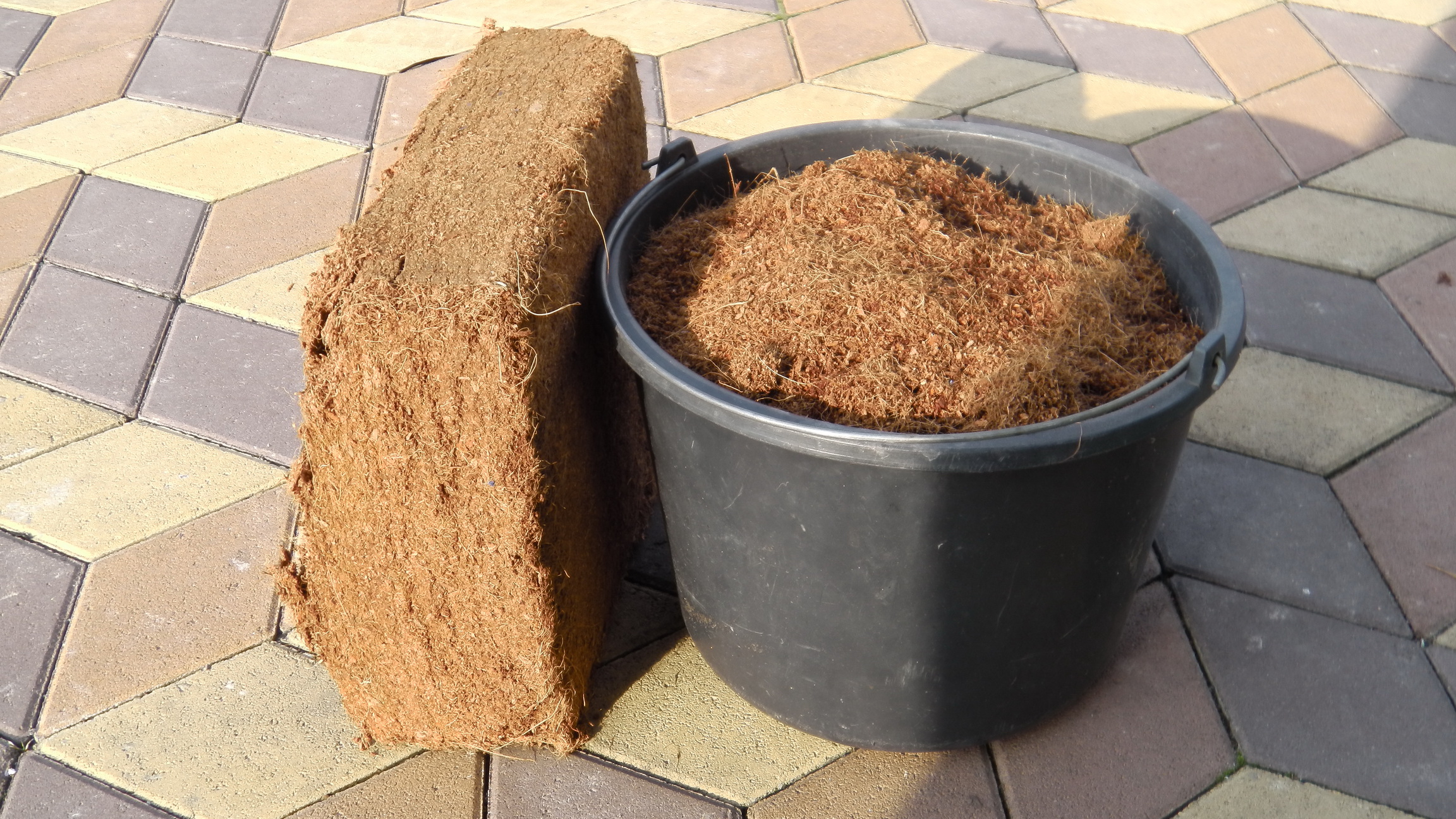

Третий год под все(рассада, виноград, орех, растения в дом) использую смесь 50х50 td-leto.com.ua/product/7624 и td-leto.com.ua/product/374.
Получается рыхлая, воздухо- и влагоемкая смесь.
Никаких плесеней, черных ножек, грибков замечено не было, как и угнетения роста.
Сперва добавлял еще агроперлит, но потом и без него обходился.
Попереджати ж треба! Замочила торфовий блок ))) з компактного брикета він виріс у 5? разів... розмочування продовжується....
Повинен в 15 разів збільшитися у розмірі;)
Проте наші люди інструкцію читають, якщо без неї 5 разів не виходить:D

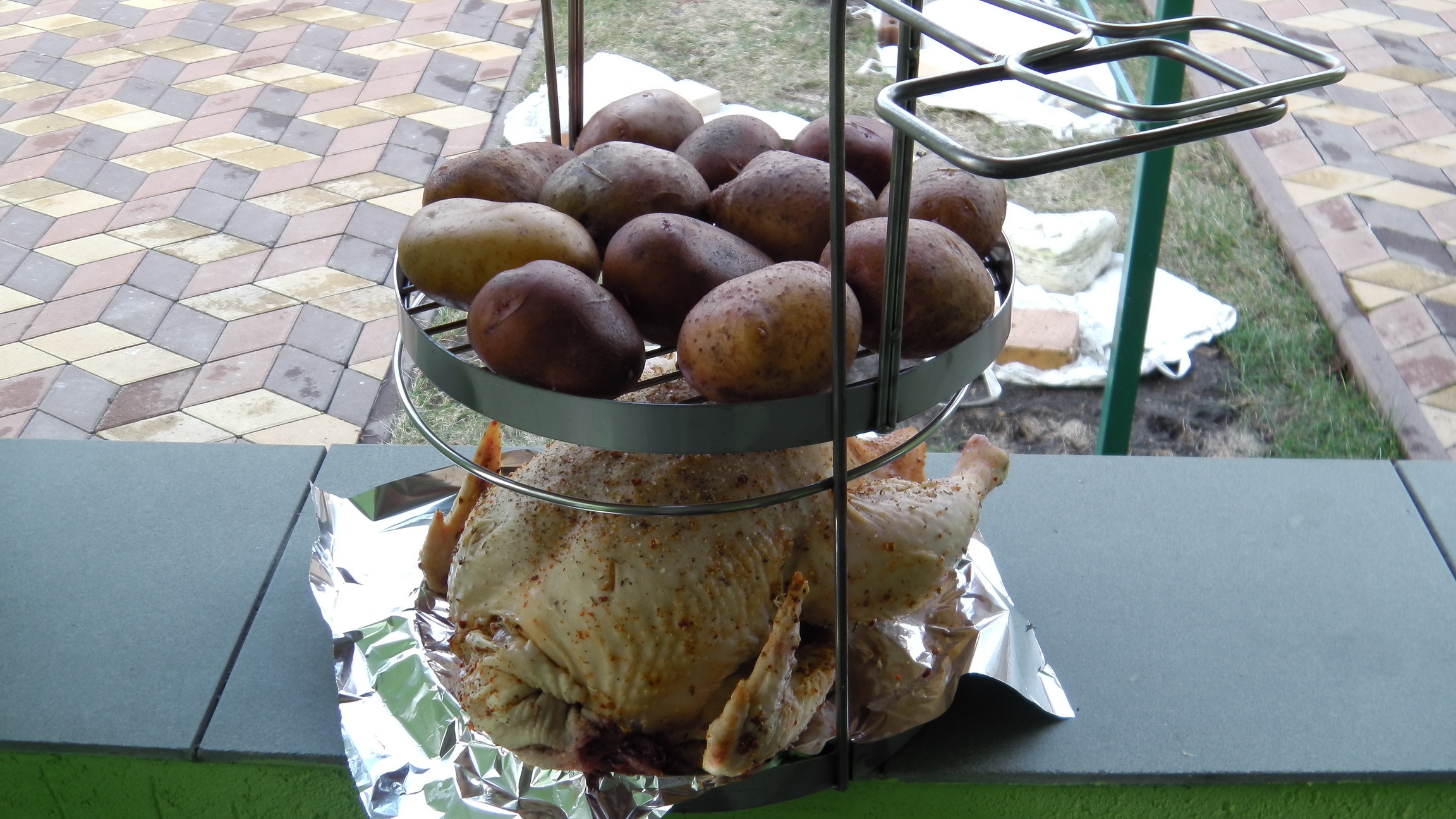

На участке обосновался новый житель - тандыр.
Благодаря этому форуму удалось купить подходящий размер.
Шампура еще не пробовали, но решетка, которую заказали у производителя тандыров, уже отработала.
Очень удобная, кстати, разложил, решетку внутрь, накрыл и гуляй.
Через час вытянул и к столу. Картошка как с костра, курочка сочная как никогда. Угли не доставал.

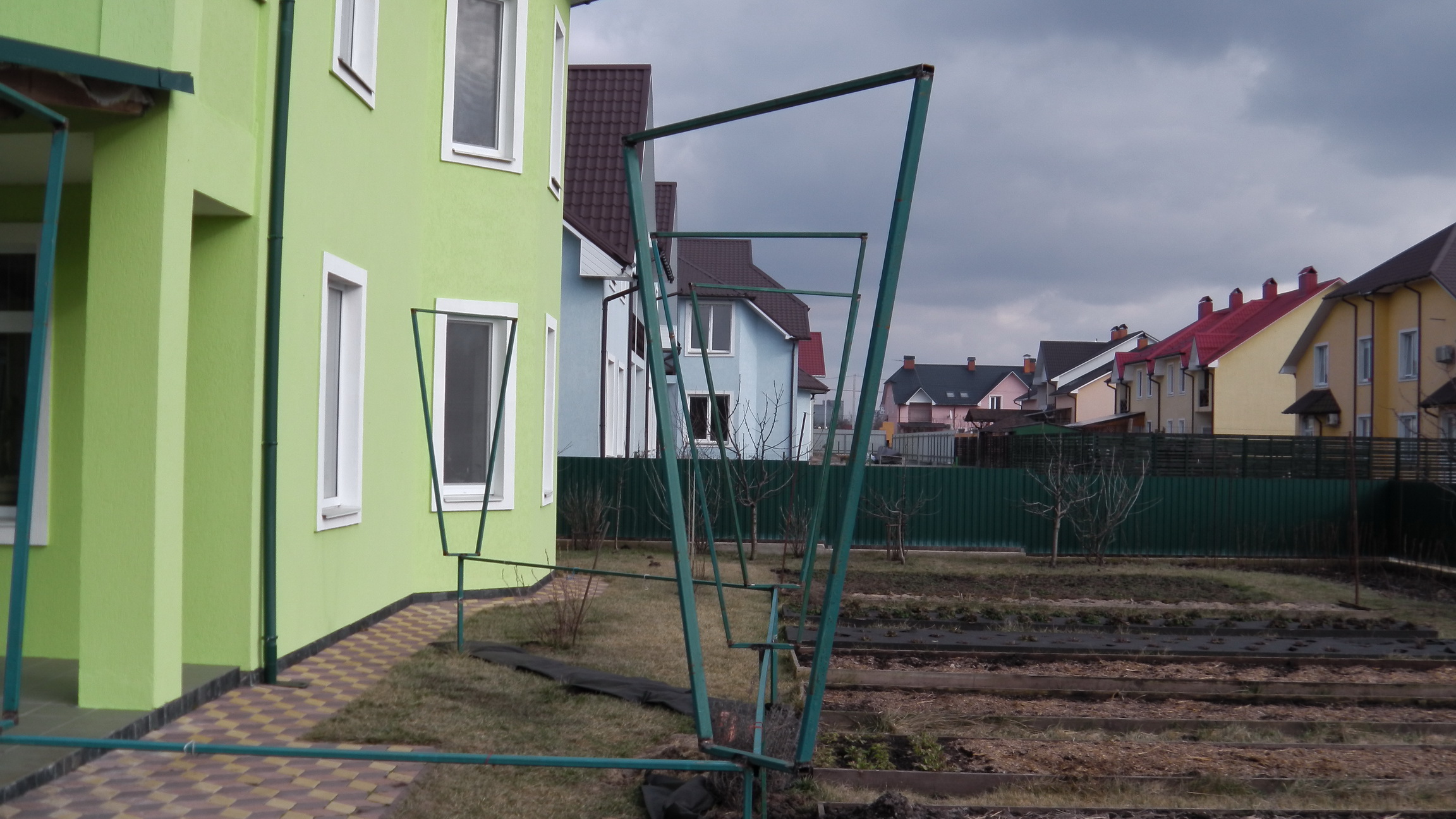

Рано или поздно любой виноградарь приходит к тому, что одной плоскости на шпалере оооочень не хватает.
Подумал, посчитал да и переделал свою одноплоскостную в один из вариантов двухплоскостной.
Теперь у меня в 2 раза больше места для виноградных побегов образовалось. Правильную нагрузку побегами можно давать, не зажимая кусты.
Покрасить, проволоку натянуть и ждать раскрытия кустов;)

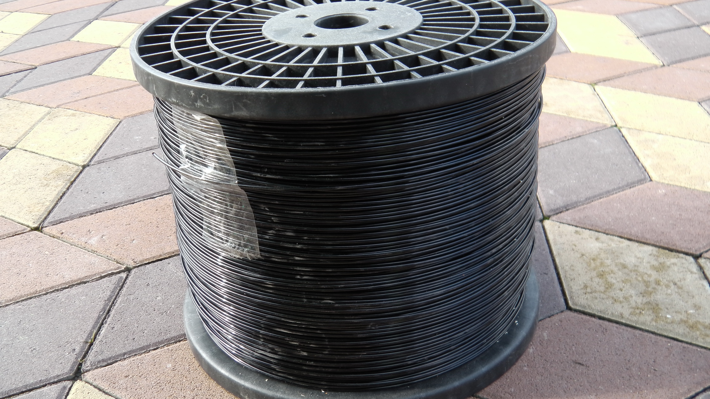

Как раз и проволока пластиковая приехала, на днях будем растяжки ставить:D

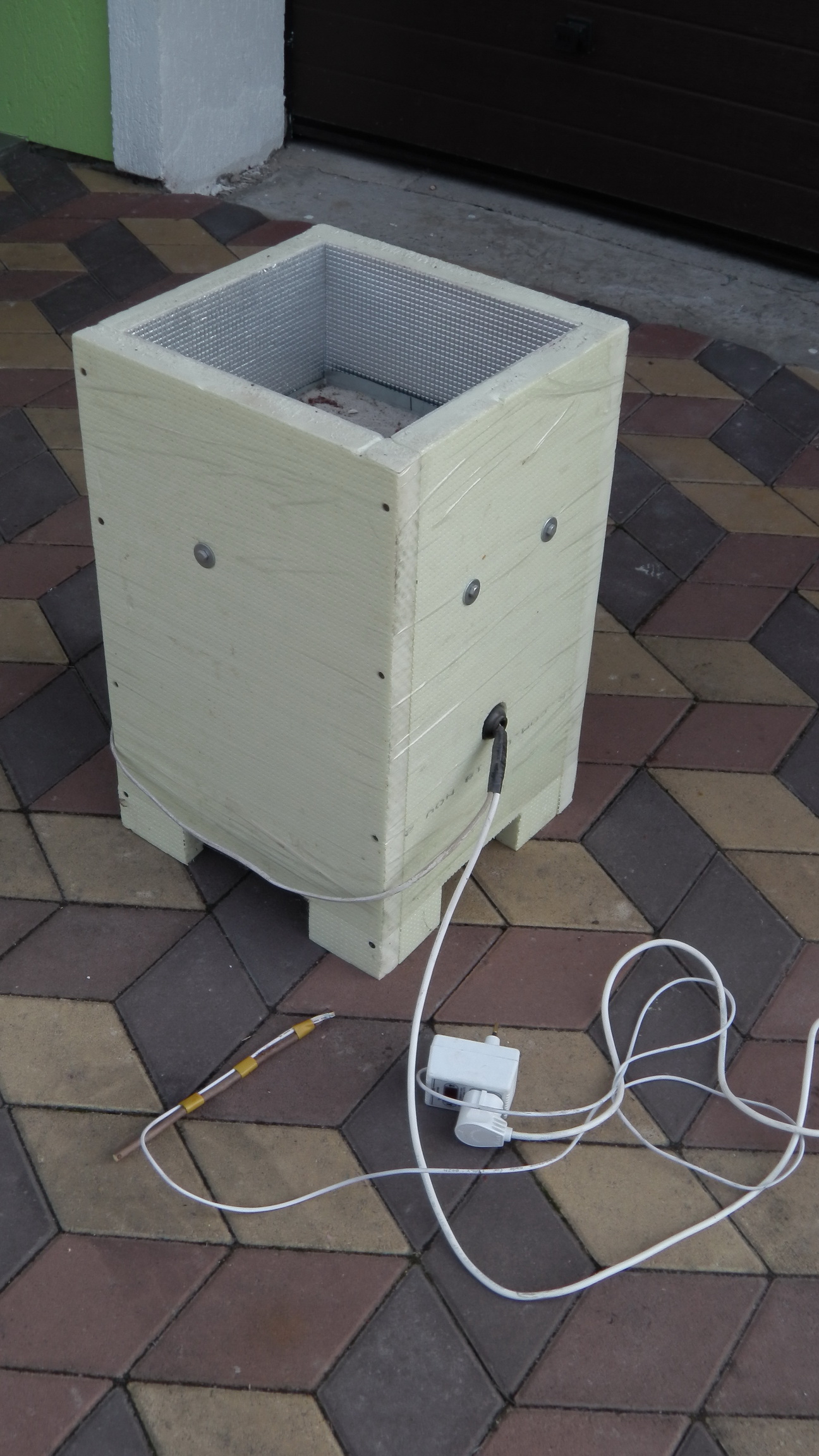

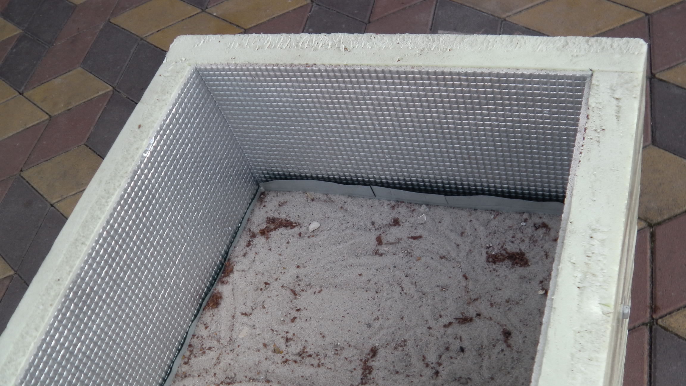

Кильчеватор. Задача сего агрегата создать разницу температур для низа и верха чубука. Для роста и развития корневой системы необходимо 23-27 в разные периоды, для того, чтобы побеги преждевременно не пошли в рост и не обганяли в развитии корешки им необходимо создать негативные условия - менее 10-13.
Таким образом черенок тратит сперва свои силы на корневую, а уж потом, когда корни есть и начинают работать, совместно с ними работает на побеги.
Тяжело это все сделать в банках, на окне, шатко все - побеги стартуют раньше, тратя драгоценные силы черенка, корешки отстают.
Свой кильчеватор собрал практически из остатков стройки.
Короб из плотного утеплителя вырезал легко, саморезами скрутил между собой, прорезал по бокам отверстия под лампочки и прикрутил профиль для поддержки поддона. Поддон из металочерепицы, выровнял его и бортики согнул. Купил только термореле. Лампочки через него последовательно подключены, чтобы меньше жрали электроенергии и не перегорали. 2 по 60 стоят.
На поддон насыпал слой песка - дополнительный термоаккумулятор.

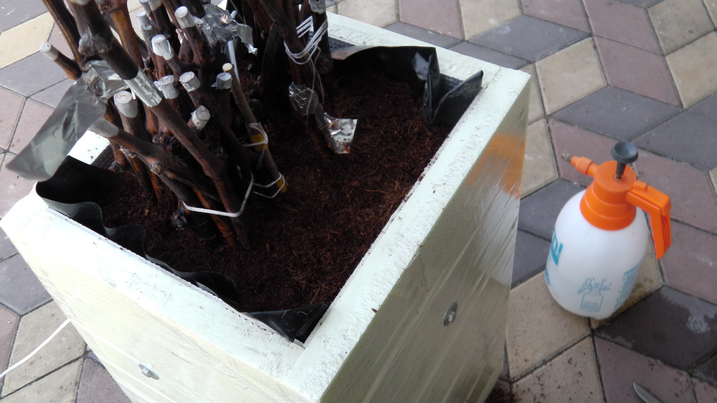

На песок выстилаю пленку, на нее кокосовый субстрат вымоченный и отжатый. По уровню выставляю вымоченные предварительно черенки, под этот же уровень устанавливаю датчик термореле, засыпаю все субстратом.
Все кильчеватор заряжен и готов к работе:D
Выношу его в сарай, там окружающая температура сейчас +5, то что надо, чтобы побеги даже не думали расти, лампочки нагревают воздух под поддоном и его соответственно. Температура подымается до нужного мне уровня. Как только превышен верхний предел допуска, термореле отключает лампочки.
Температура падает плавно до нижнего допуска, термореле включает лампочки и снова происходит нагрев.
В первые 5 дней я ставлю 24-25,5. Потом снижаю. Через 14-20 дней на выходе получаю черенки с хорошими корешками, пересаживаю их в стаканчики и уж тогда на окно - рост побегов будет обеспечен работой развивающейся корневой и поливами удобрений.

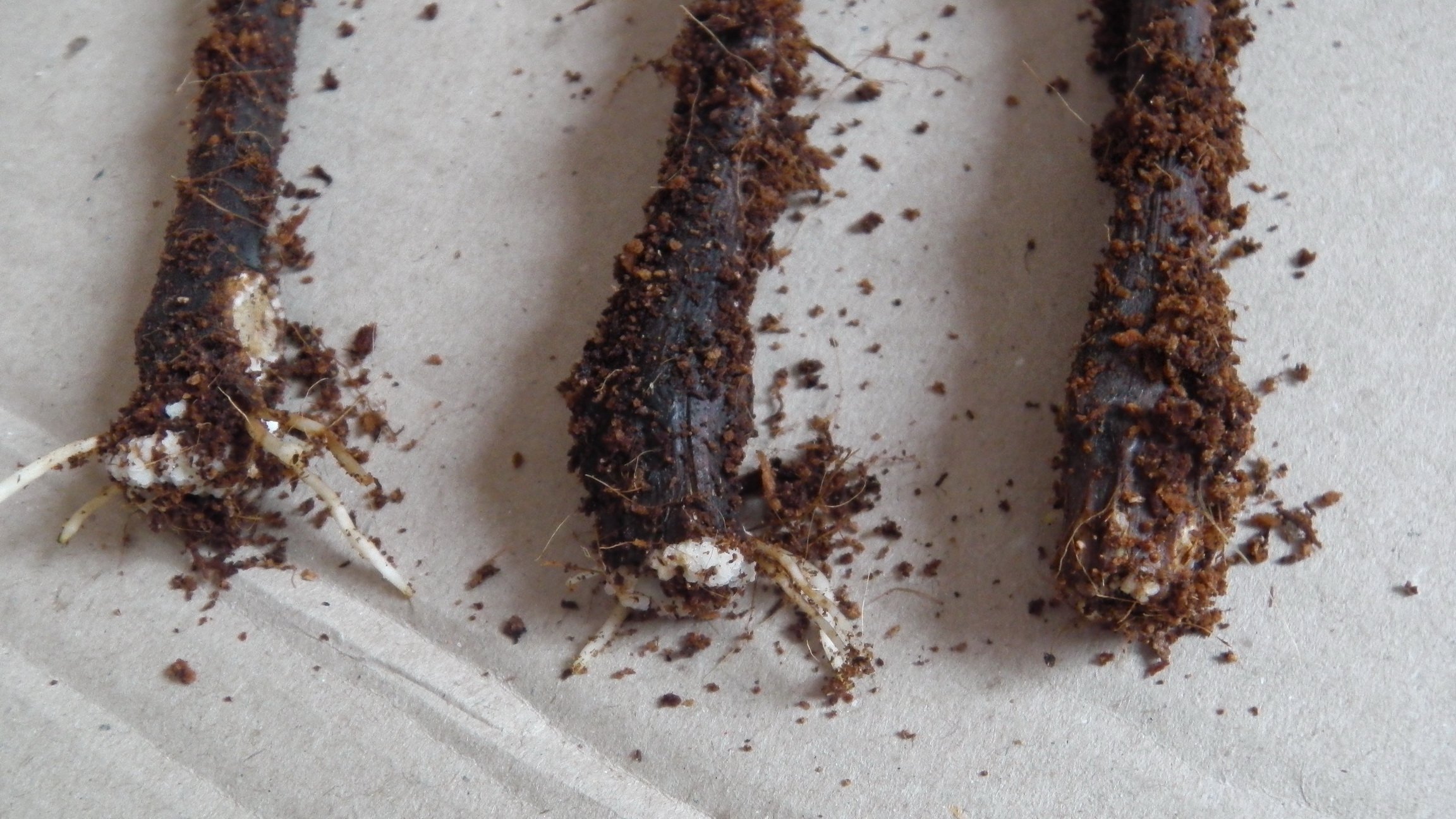

Задача на выходе получить такое вот развитие корневой в виде хорошо развитого каллуса и пару-тройки корешков 2-3 см, удобных для посадки, пересадки, чтобы не обломать и легко с ними работать.
Фото 2013 года.
